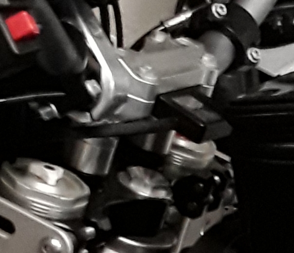

Hxlrm
Beiträge: 227
Registriert: 08.07.20 - 17:26
Motorrad: 701 LR
Re: Lenker vs Erhöhung 701 Enduro
Beitrag von Hxlrm »

Hxlrm hat geschrieben: 01.09.21 - 20:11 Moin,
Mit ABE
https://voigt-mt.de/Lenkererhoehung-25m ... -Enduro-17
Ich hab die 30/19er Version davon.

Bollo hat geschrieben: 02.09.21 - 12:17
Mit ABE
Die haste jetzt aber bitte nicht nach hinten orientiert angeschraubt, oder?
Also nicht so, wie auf der Webseite beschrieben...
Gruß-BRB
