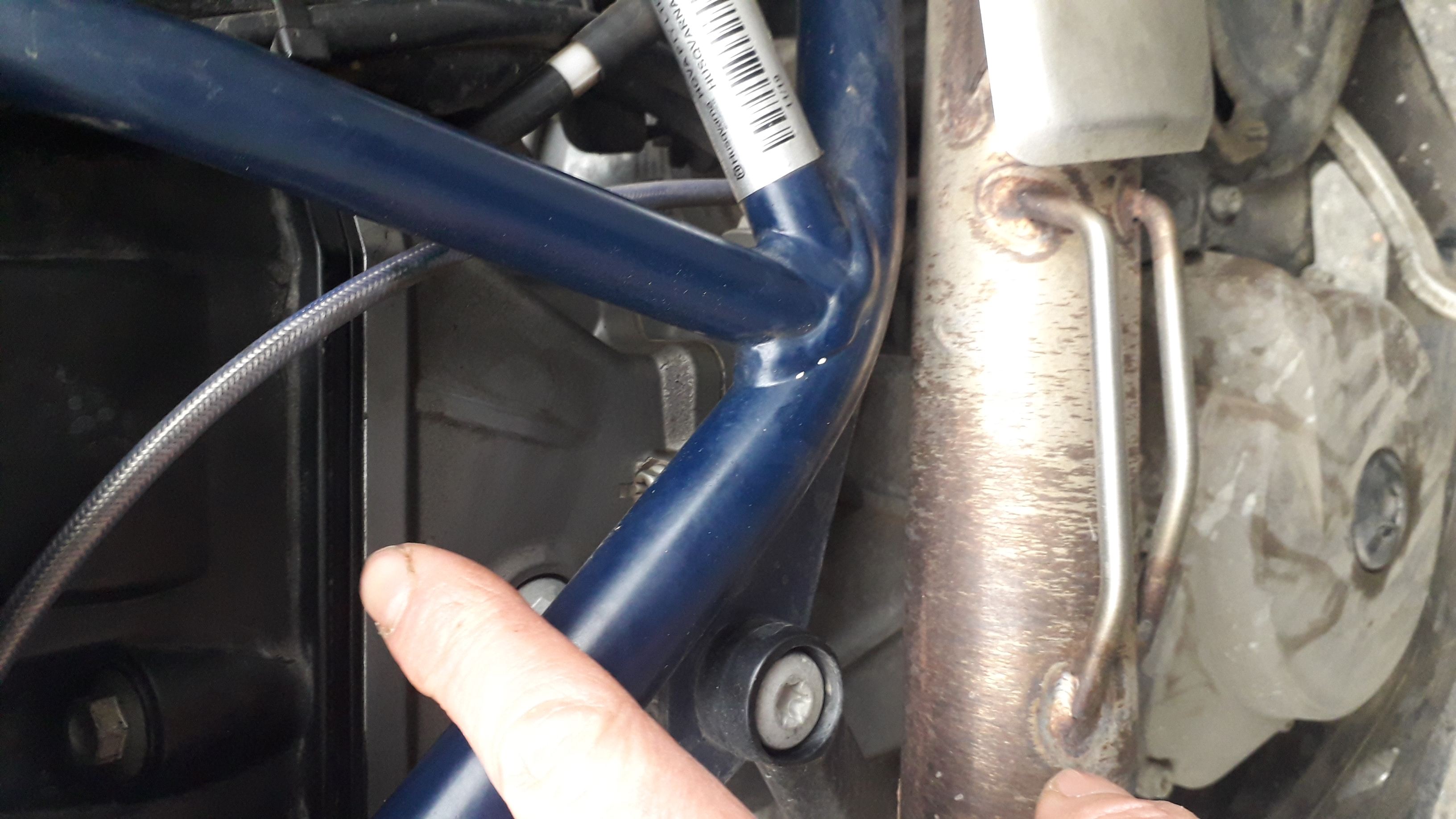

Hey Leute,
Bin nun bei pamplona, will den TET machen... hab die Ventile einstellen lassen und wir haben gemerkt das der Zylinderkopf undicht ist, die Dichtung schwitzt öl. Mit 15.600 km etwas früh haben wir gedacht. Dichtung gewechselt und beobachten muss ich nun... habt ihr eine Meinung wie man das verhindern kann das der Kopf Öl schwitzt?
Danke euch schon im voraus.
Pando
Das ist nicht der Zylinderkopf, sondern die Ventildeckeldichtung!
Die Gummi Dichtung gehört mit Dichtmasse eingelegt, dann schwitzt da auch (fast) nichts.
Gängige Praxis bei allen Motoren dieser Bauart und steht auch so in den Werkstatt Unterlagen.
