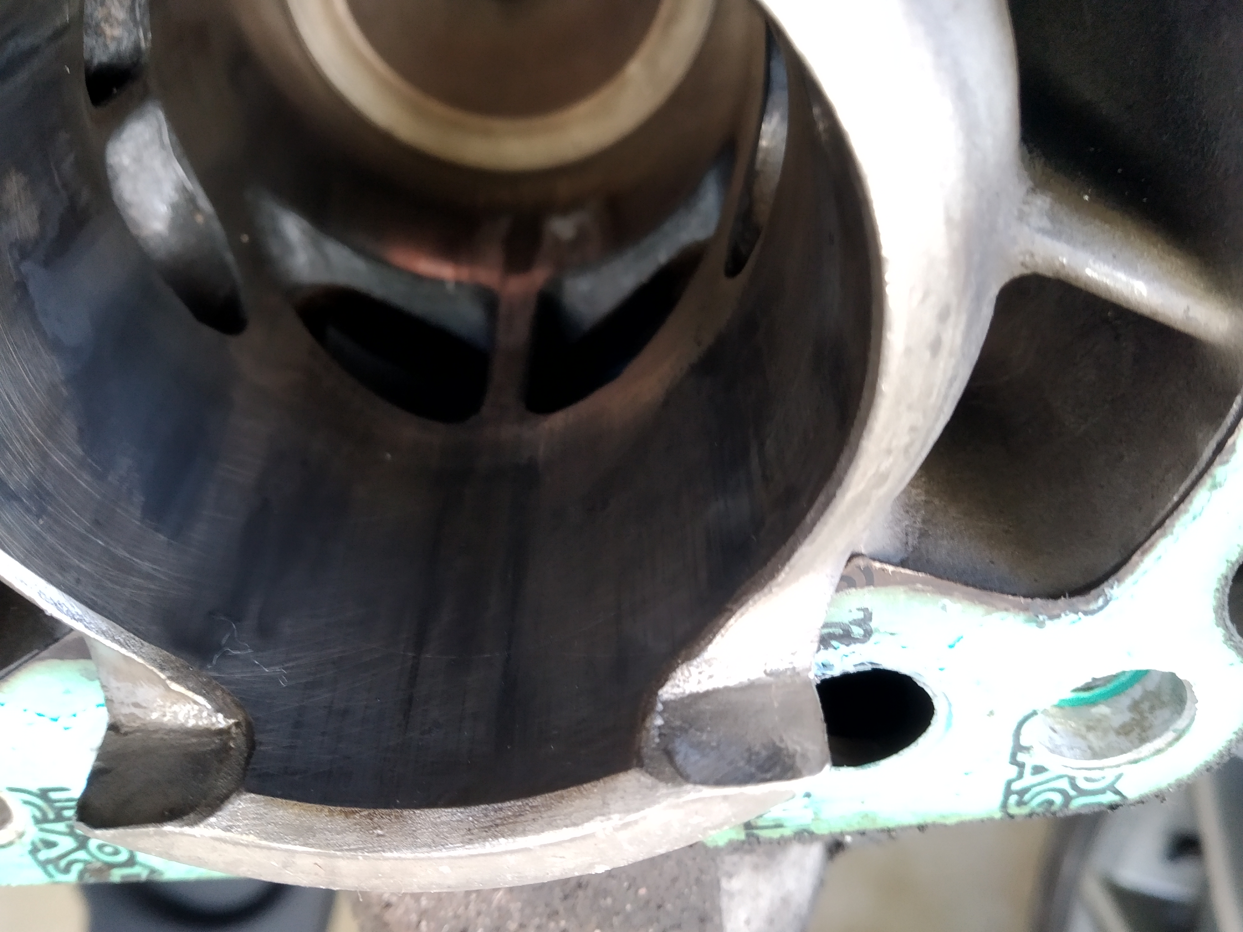

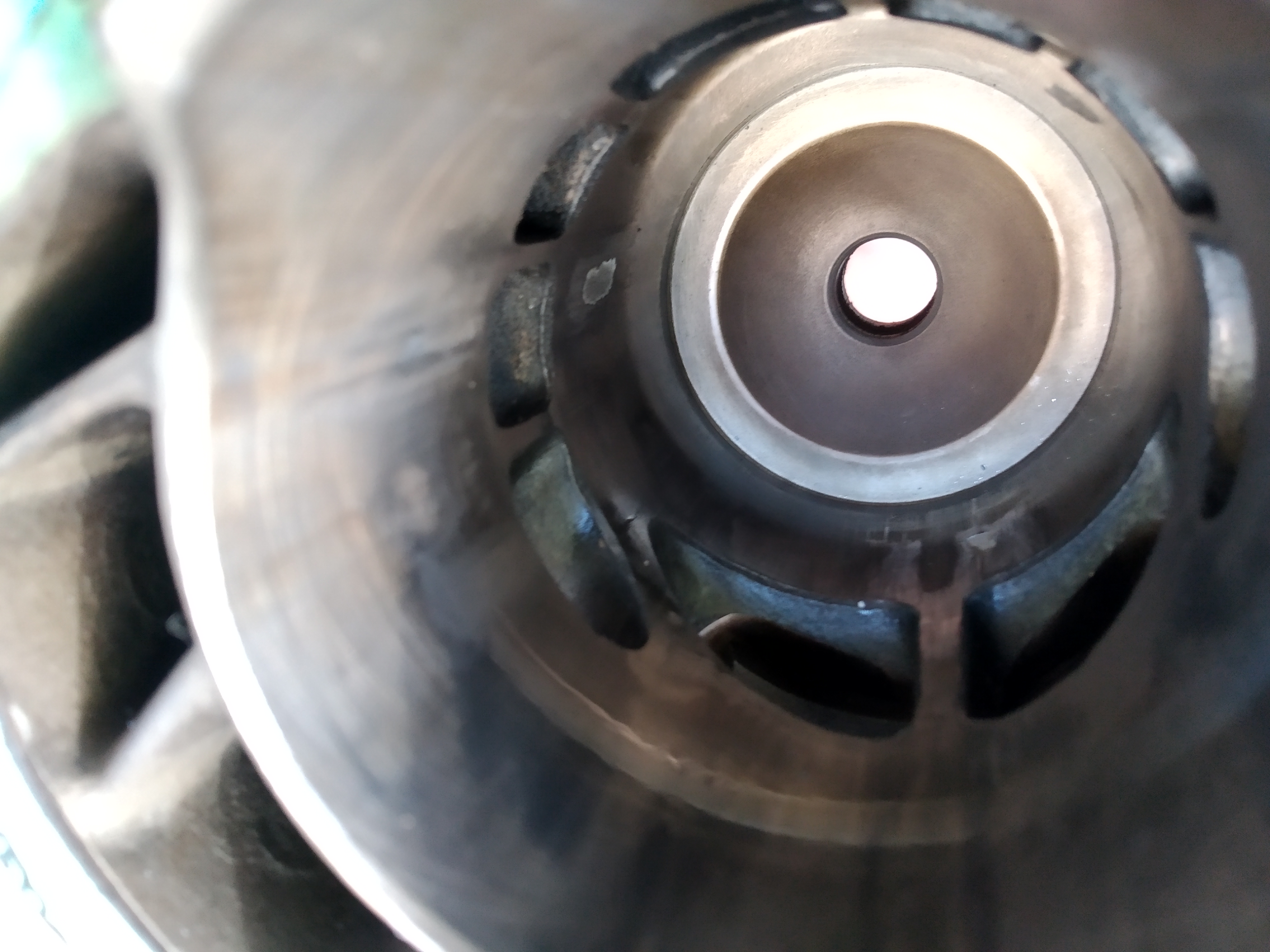

Hallo, hatte gestern einen Kolbenfresser mach mal ein paar Fotos dazu.
Was mich wundert ist die Zündkerze da fehlt ja einiges und auf dem Kolben hängt es wohl drauf.
Zylinder beschichten ist klar aber hat jemand einen Lösungsvorschlag warum die Zündkerze so aussieht.
Danke im voraus.

Warum soll ein Kolbenfresser durch die Kerze entstehen?
Ich denke, zuwenig Öl bzw. zu mageres Gemisch sind die Gründe für einen Fresser.

also so wie die Kerze aussieht, ist die Karre extrem Mager gelaufen.
Wenn Sie so mager ist, ist die Verbrennungstemperatur sehr hoch und das führt zu den Ablagerungen auf der Kerze (im Schlimmsten Fall kann dir auch eine Kerze schmelzen) und zum anderen dazu das der Schmierfilm auf den Zylinderwänden nicht lange genug steht oder gar nicht erst gebildet wird, da das Öl sofort mit verbrennt.
Es ist also wichtig die Maschine beim Wiederaufbau etwas fetter einzustellen.
Zum einfahren des neuen Kolbens und Zylinders kann sie eh etwas fetter sein und auch an
mehr Öl als Beimischung denken um den Zylinder beim einfahren zu schonen.
Auch das ganze mit Gefühl einfahren und nicht ausdrehen, sonst ist gleich der nächste Fresser da.

Vielen Dank für die Antworten.
An der Zündkerze fehlt der halbe Bügel über der Diode und auf dem Kolben sieht man Teile davon.
Wird wohl zu mager gewesen sein.
Zylinder geht jetzt zum beschichten,dort kann man auswählen welchen Kolben man möchte.
Vertex oder Wössner oder H-One wisst ihr welcher der beste ist.
Danke
