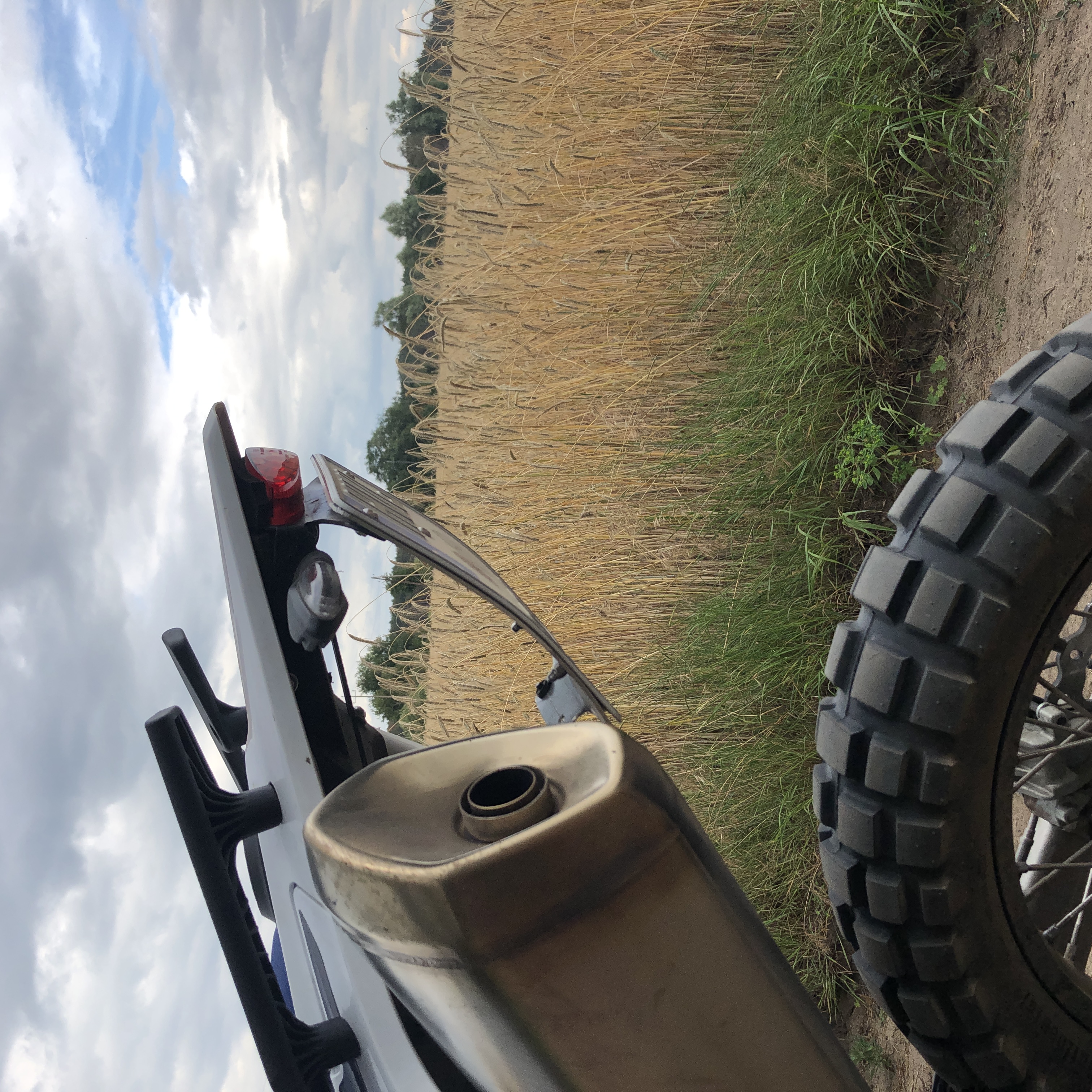

muebeck
Beiträge: 6
Registriert: 20.03.21 - 08:41
Re: 701 Enduro Heckabschluss ABE
Beitrag von muebeck »
Also, habe mir den originalen Kennzeichenträger Ref: 27008915044 besorgt und montiert.
Im Werkszustand hat das Ding def. >40° - habe es so lange nach unten geföhnt, bis die Außenfllanken am Knick gaaaanz klein wenig nach außen bauchig wurden. Ferner wurde das Kennzeichen noch etwas unterlegt, so dass ich nach meiner Messung knapp <30° komme..
Die Werksfassade..
..runter damit..
..neues Teil ran:
Aluplatte 18 x 20cm, unten der schöne, rote Rückstrahler..
..Schrauben werden unterlegt - bringt auch ein paar Grad..
Die LED Kennzeichen-Beleuchtung kann separat montiert werden. Ragt üppig genug raus, Kennzeichen wird trotz Unterlegung gut beleuchtet..
Entschuldigt, war zu faul Auto rauszufahren - aber man sieht's ja..
Nach meiner Messung unter 30°
Rennleitung dürfte eigentlich so nicht meckern..
