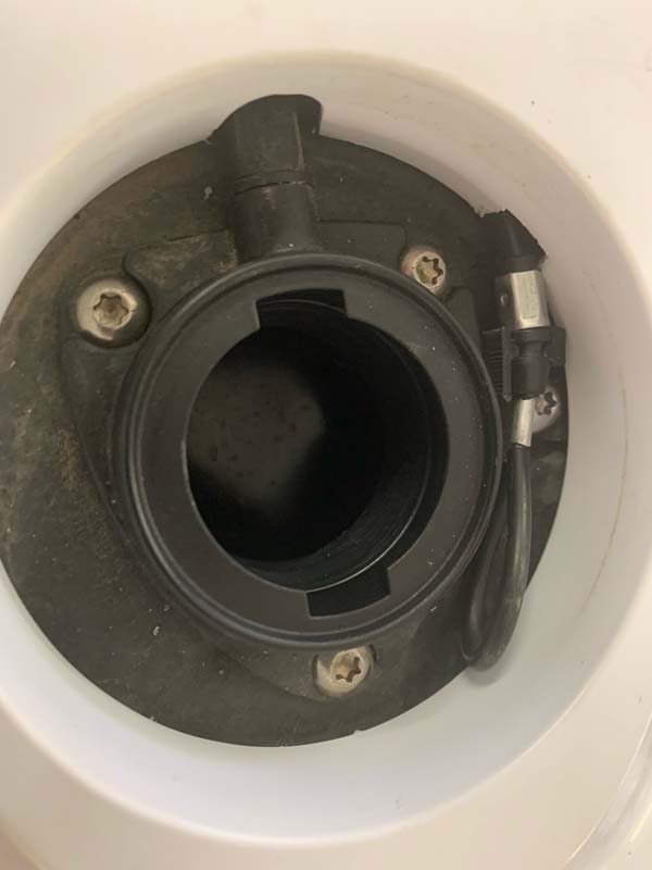

Hätte einen Verbesserungsvorschlag bzw. eine Alternative zur Befestigung.
Quasi direkt an der Halterung vom Einfüllstutzen verschrauben, dadurch erspart man sich an der Verkleidung rumzusägen oder das Kabel zu knicken.
