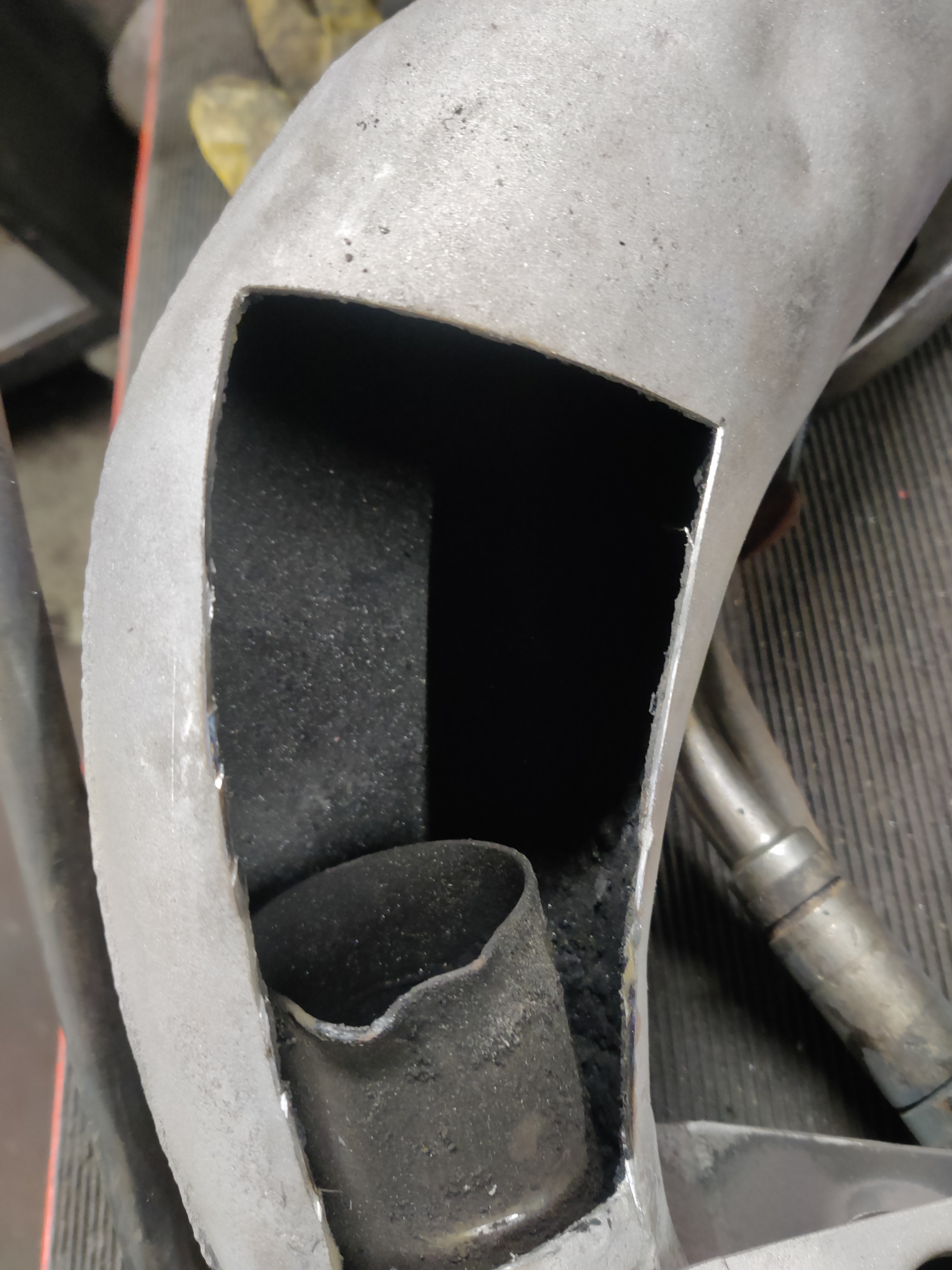

Hallo, ich habe nur eine ganz simple Frage. Muss das Rohr noch aus dem Krümmer raus für offene Leistung?
Bild ist auch im Dateianhang

Ja für den Resonanzeffekt sollte das Rohr raus und am Krümmeranschluss keine Drosselscheibe mehr drinnen sein.

Der Krümmer muss leer sein für die "offene" Leistung, ist im straßenverkehr aber nicht erlaubt :-) ich würde evtl. noch die bedüsung anpassen.
