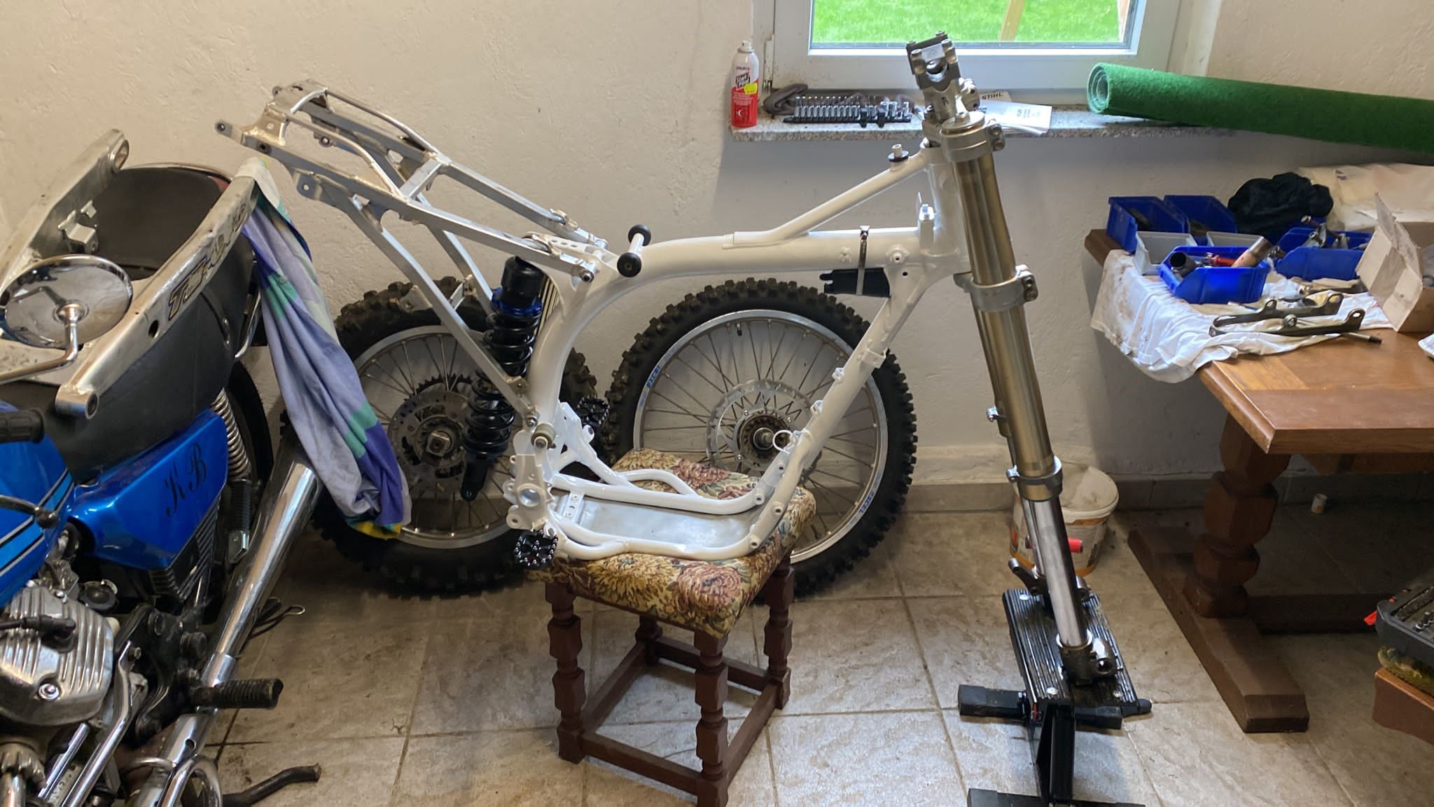

Es geht langsam voran, der Rahmen ist gestrahlt und lackiert und der Zusammenbau beginnt.
Wir bräuchten noch mal Hilfestellung:
Wir möchten die Gleitbahn an der Schwinge erneuern,wo bekommen wir folgende Teile:
8000 72887 - Gleitbahn
8000 75166 - Teller
8000 67997 - Schraube
8000 59289 - Teller
8000 36137 - Scheibe
8000 75166 - Teller
8A00 69282 - Distanzstück
TE 610 - 6.jpg (376.51 KiB) 6376 mal betrachtet

Mit Gleitbahn meinst Du sicher den Schleifschutz, welcher auf 72884 endet.
Den, sowie die Tellerscheiben, gibt’s noch neu beim Neubert
Ich selbst hab den Schleifschutz noch Mitte letzten Jahres beim Zupin auf Ebay gekauft, nur hat der inzwischen sein gesamtes Angebot geschlossen, oder auf einen Account verlegt, den ich noch nicht gefunden hab.
Im Zweifel, Zupin anschreiben.
Schraube ist Normteil, Distanzdings entweder auch noch verfügbar, oder selbst schneidern
