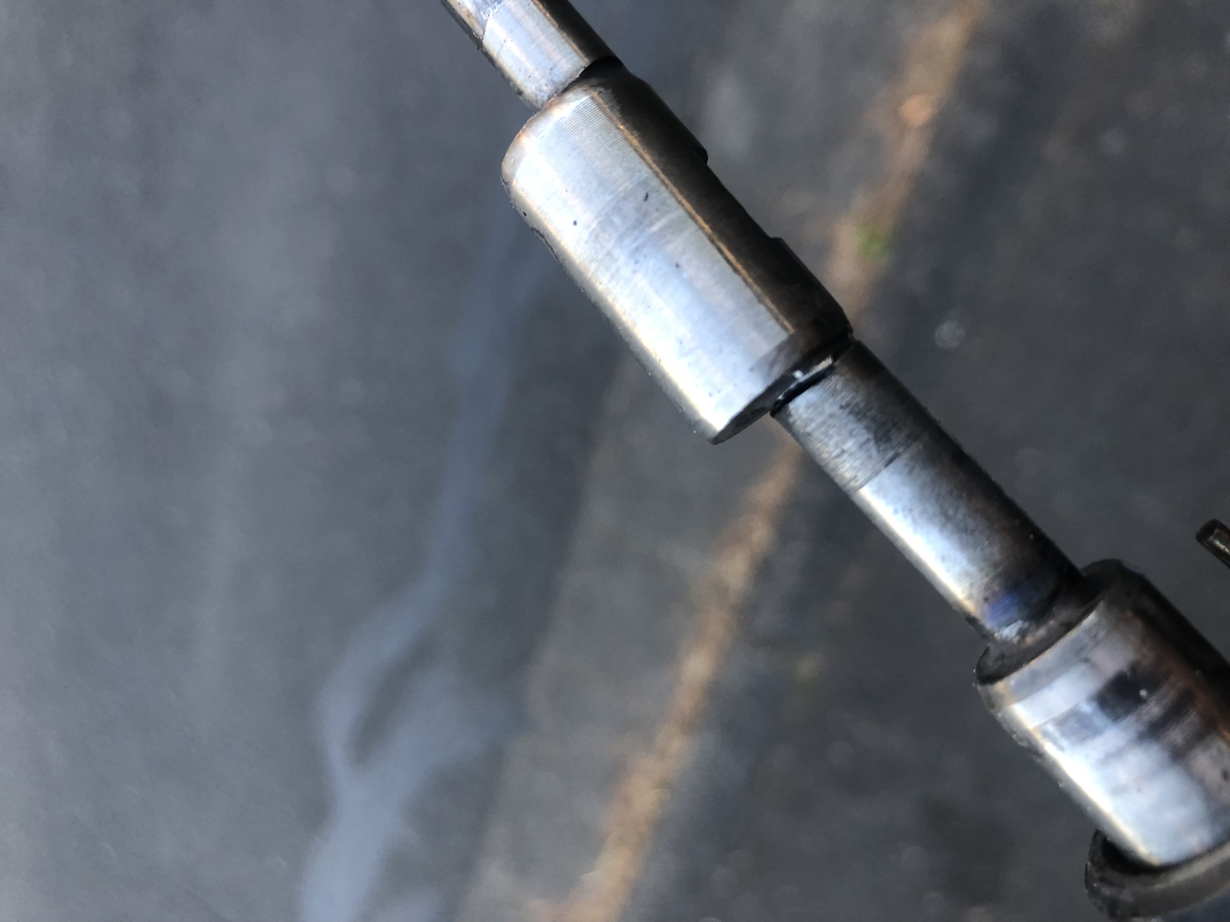

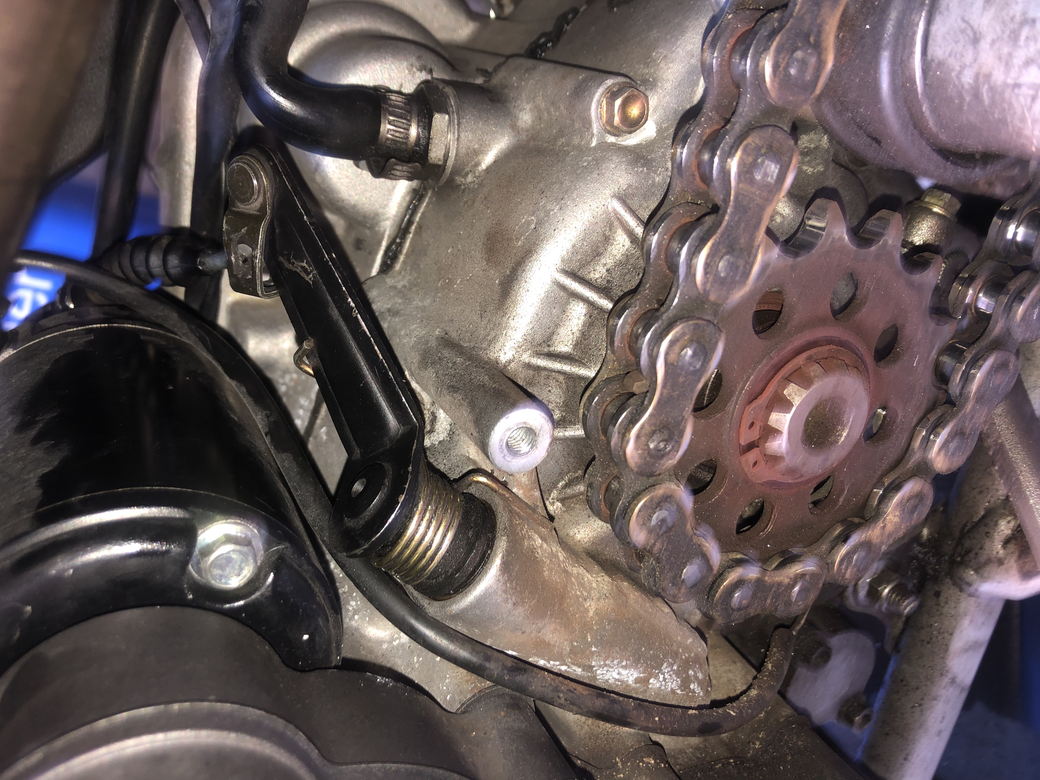

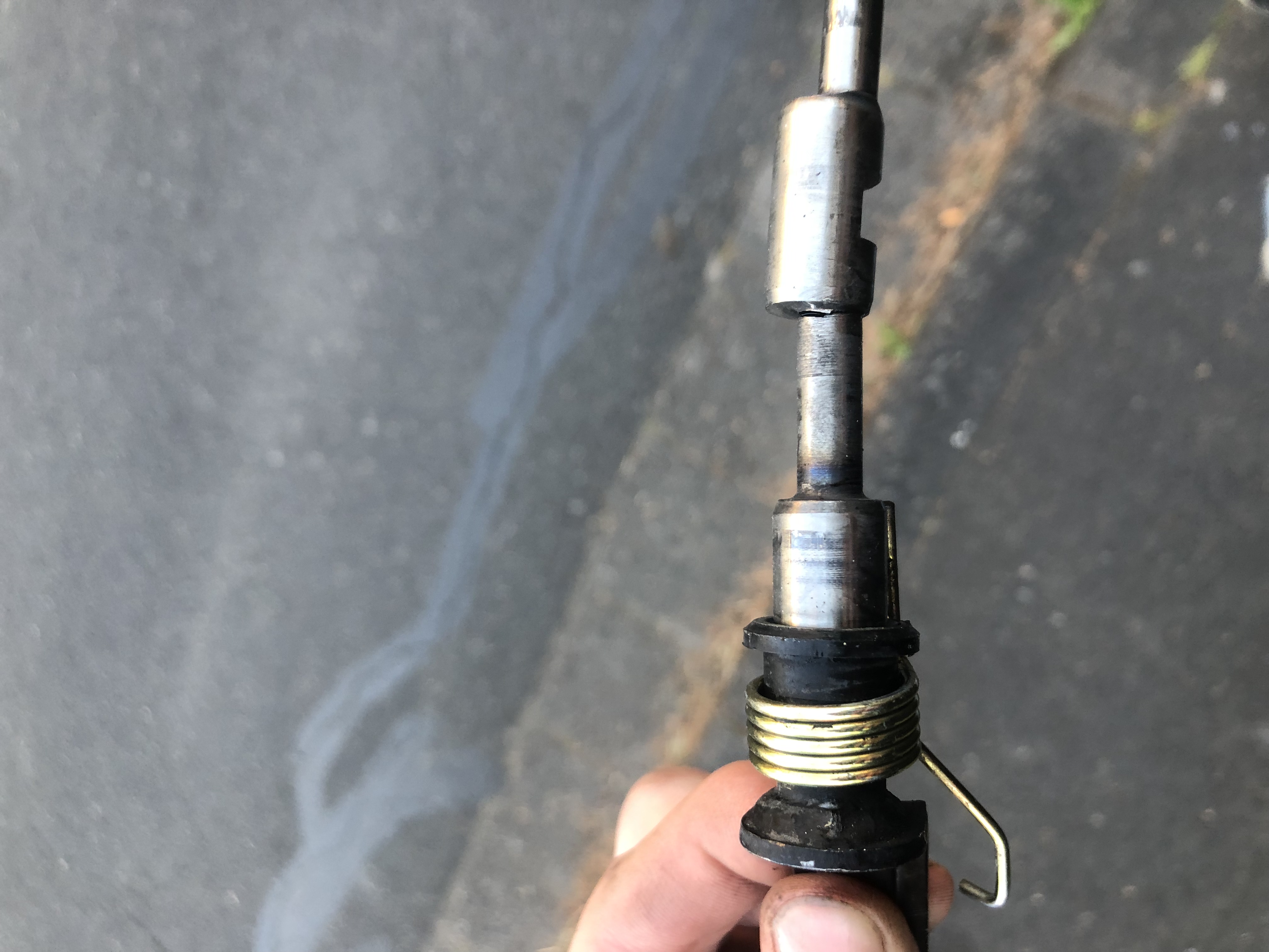

Servus, habe jetzt die Kupplung komplett zerlegt gehabt, nichts gefunden. Jetzt hatte ich aber die glorreiche Idee mit den Kupplungsmechanismus anzuschauen und siehe da: Übeltäter gefunden! Laut Handbuch heißt das Teil Kupplungskontrollhebel und ist zerrissen und Verbogen. Hat irgendjemand eine Ahnung wo ich das Teil herbekomme oder wie es tatsächlich heißt?

Re: Husqvarna 610 SM Kupplung hart/fest
Beitrag von Dual-Sport »
Teilenummer ist 800081676.
Bei den üblichen Verdächtigen nicht lieferbar, aber bei HTM in Italien:
https://www.htmracing.it/prodotti-moto- ... ee-610-4t/
