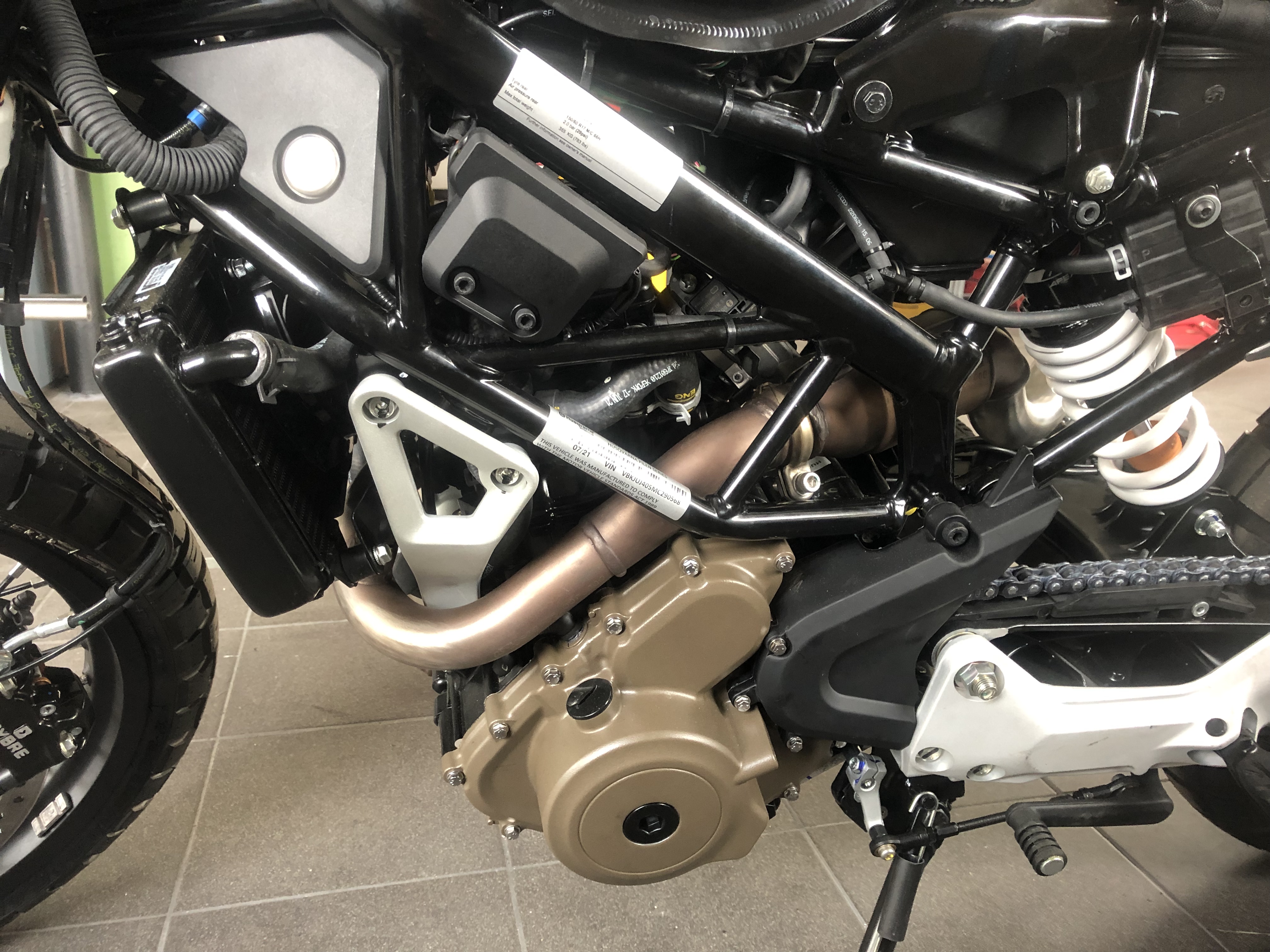

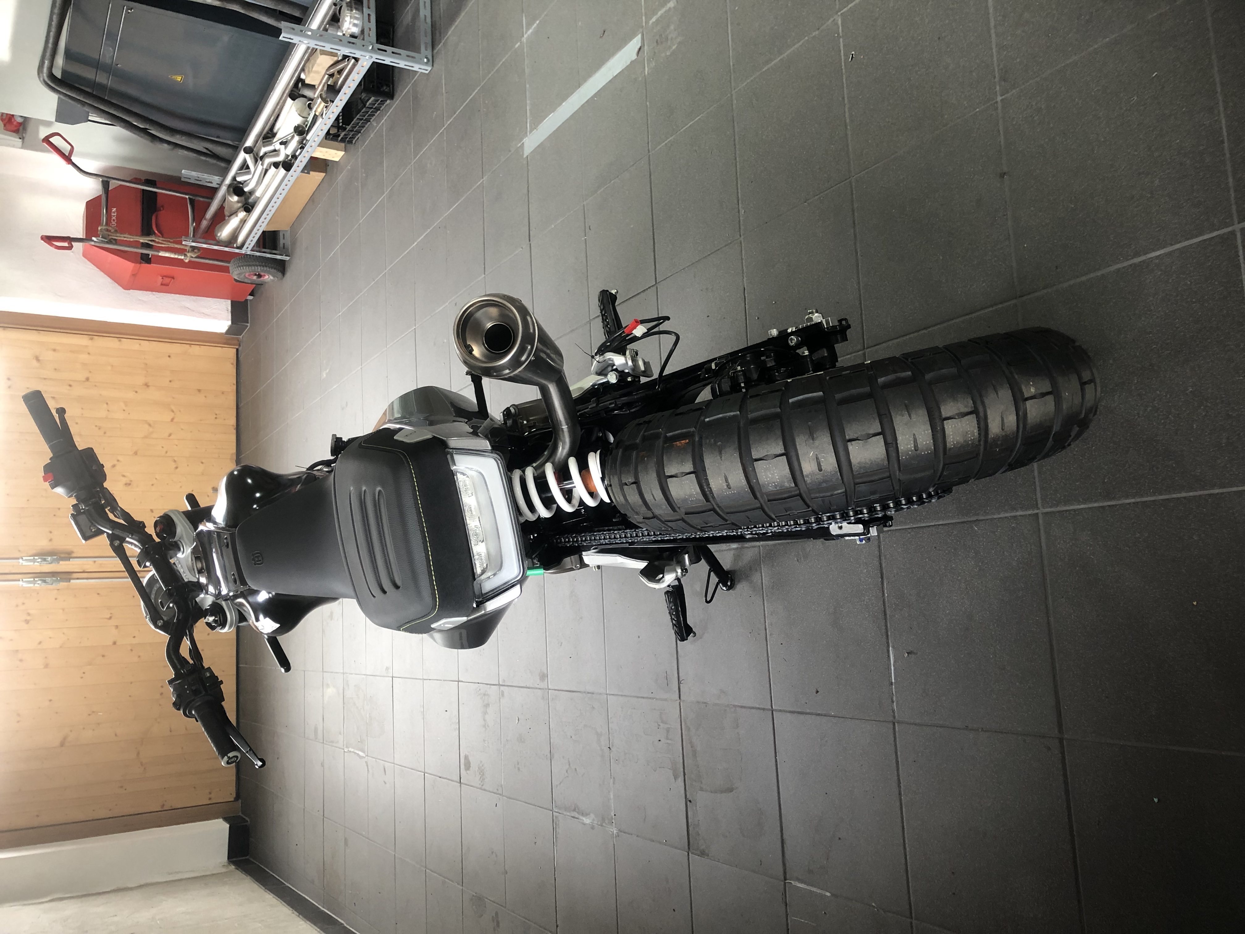

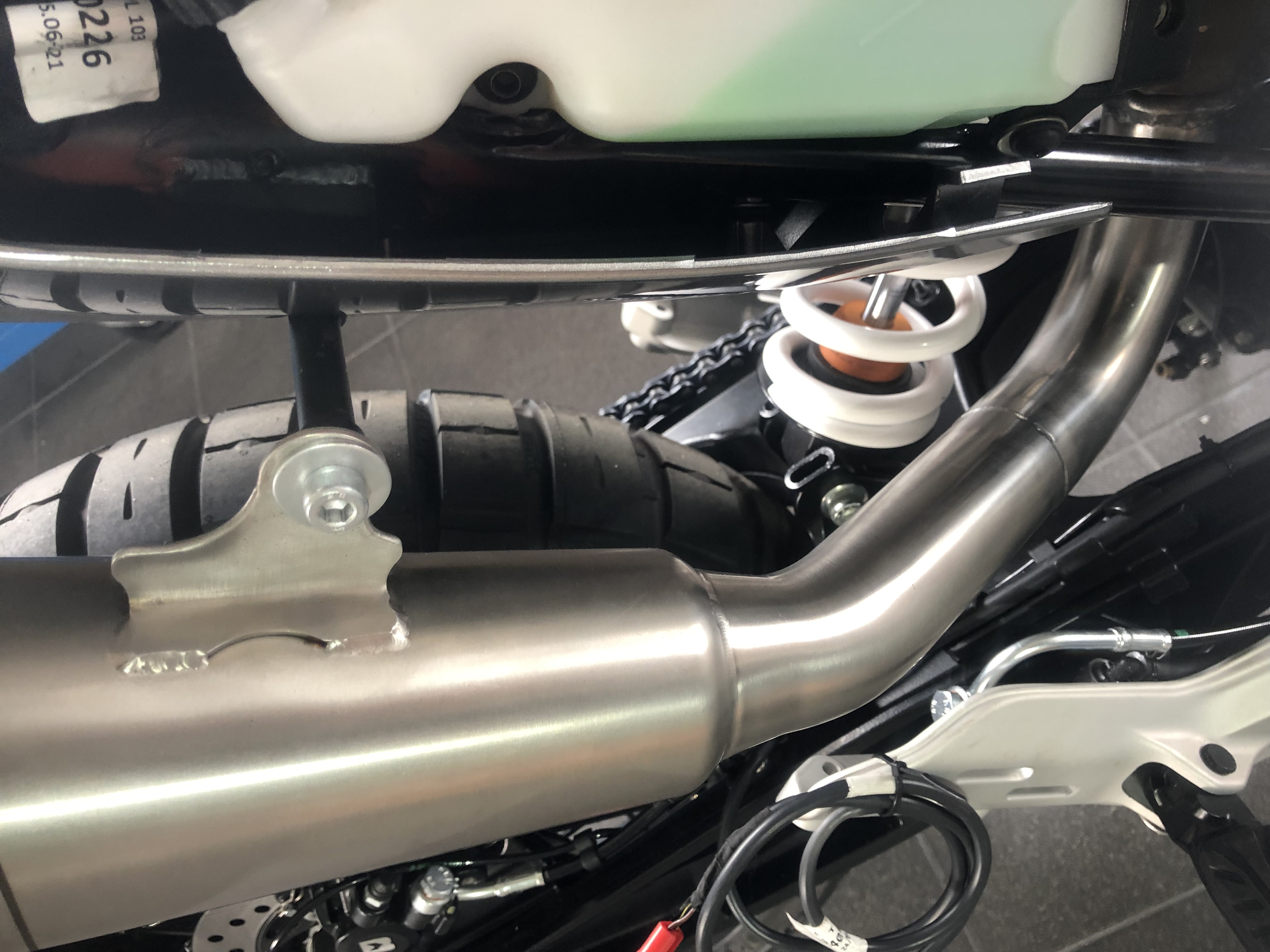

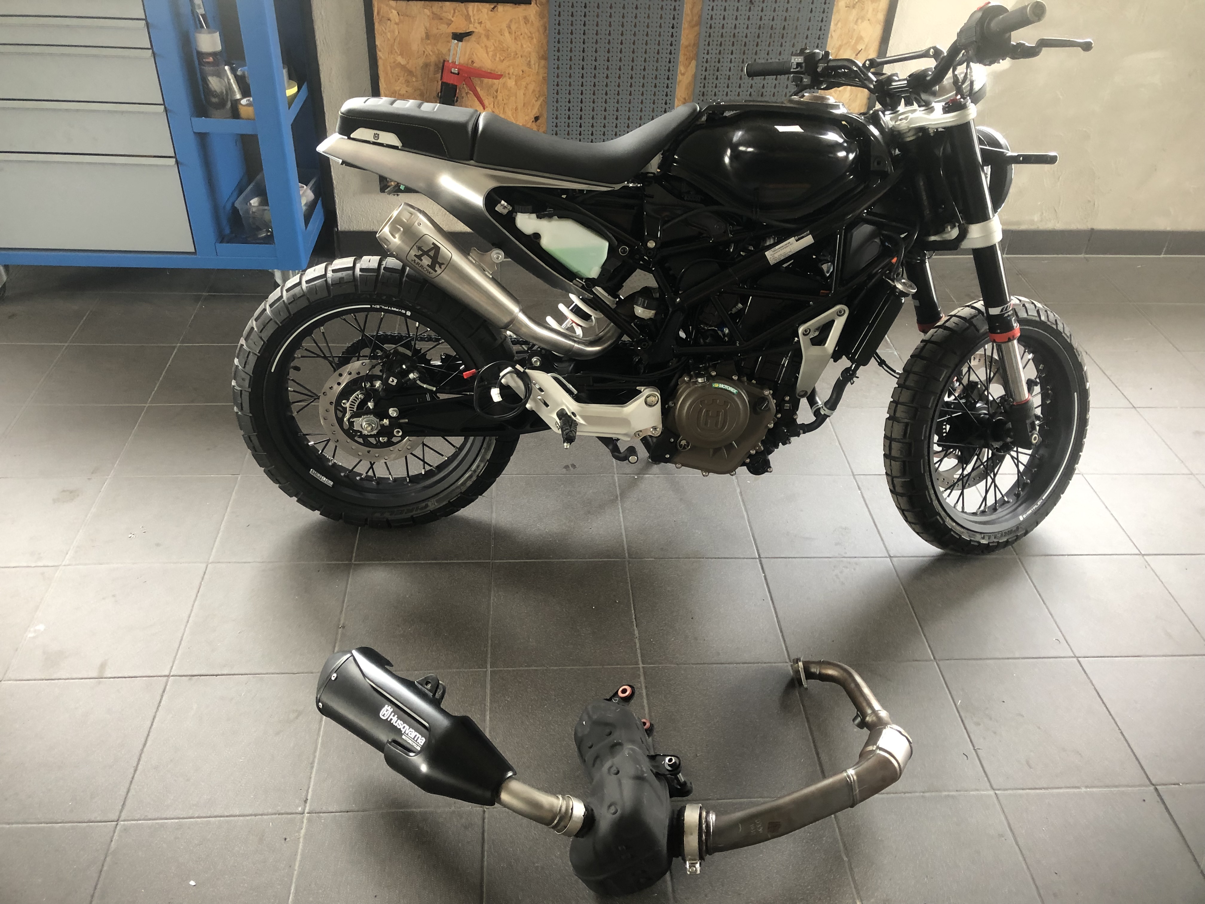

Servus beinander,
wollt mal meinen Auspuffumbau vorstellen.
Hab mir vor kurzem noch eine 21er Svartpilen gekauft (für faires Geld). Was mir aber überhaupt nicht gefällt ist die originale Abgasanlage.
Darum hab ich selber Hand angelegt.
TÜV zuvor abgeholt und mir das Ganze bestätigen lassen und dann konnte es schon los gehen.
Dauer ca. 10 Stunden
Kosten 480€ Gesamt
Material:
- Krümmer und Kat von einer 19er Svartpilen
- neuer Arrow ESD
- 45x1mm 90 Grad Bogen 1.4301
- Hülse 48mm auf 45mm 1.4301
- 2x Laserteile
- 12mm Rundrohr 1.4301
- M8 Schweißmutter
Arbeitsaufwand:
- Demontage AGA Original
- Heck Zerlegen
- Aktivkohle Leitungen unter den Tank legen und einen Stecker verlängern
- Kat einbauen
- Rohre schneiden, schleifen, schweißen …
- Verkleidung befräsen für Halter
- Halter an Rahmen schweißen
- zusammen bauen

ich finde den Umbau Optisch etwas gewöhnungsbedürftig.
Klar muss man den Krümmer soweit raus ziehen, damit man am Federbein vorbei kommt
dennoch sieht es komisch aus, das der Pott so weit absteht. Ich mag auch die Eistüten-Endtöpfe alle nicht.
Aber dir muss es gefallen.
TÜV hin oder her, den Mittelschalldämpfer kann man so nicht einfach weglassen, sollte dein TüV- Prüfer aber wissen, sonst hätte Husqvarna den wohl
nicht ab Werk verbaut. Da hätte ich bedenken. Die Rennleitung wird eventuell mal messen und dann wird es schwierig oder hast du messen lassen?
Ich weiß nicht ob du den Kettenschutz nur wegen der Montagearbeiten ab hast oder dauerhaft, denn das führt sonst zu Problemen.

Also neben Kettenschutz, Blinkern, Kennzeichen und Verkleidung fehlen noch 1-2 Sachen. Bau ja gerade um. Klar is Geschmacksache, wollt’s euch aber trotzdem mal zeigen was möglich ist.
Mittelschalldämpfer wurde ausgetragen, Messung sowie Abgasuntersuchung wurde gemacht.
Warum hat KTM / Husqvarna einen MSD ab Werk drinnen ?!
Kann Ich dir beantworten: OEM‘s sprich Serienhersteller haben andere Homologationsauflagen und es gibt auch Länder/ Regionen wo es sogar noch strenger als in Deutschland zugeht. Wenn ein Kraftfahrzeughersteller für jedes Land einen extra Auspuff bauen müsste würden die Produktionskosten extrem hoch werden.
Klar muss man dann auch noch das Mapping anpassen, … aber wie gesagt ich wollt mal zeigen was man noch machen kann.

Ich finde den umbau optisch sehr gelungen - damit kommt man sehr nah an den 401 Svartpilen Prototyp...
https://www.motorrad-magazin.at/motorra ... up_14507-4
Der Krümmer der 2018/2019 Modelle gefällt mir deutlich besser als der der Euro 5 Nachfolger der mit 390 Duke und Adventure gleichgeschaltet ist
Ich persönlich finde den schwarzen original Schalldämpfer auch gut und hatte den an meine 2018 Vitpilen drangeschraubt...
Ich glaube das mit dem TÜV war so gemeint, dass vor dem umbau noch die Plakette "geholt" (früher sagte man "TÜV gemacht") und dann umgebaut wurde...?
