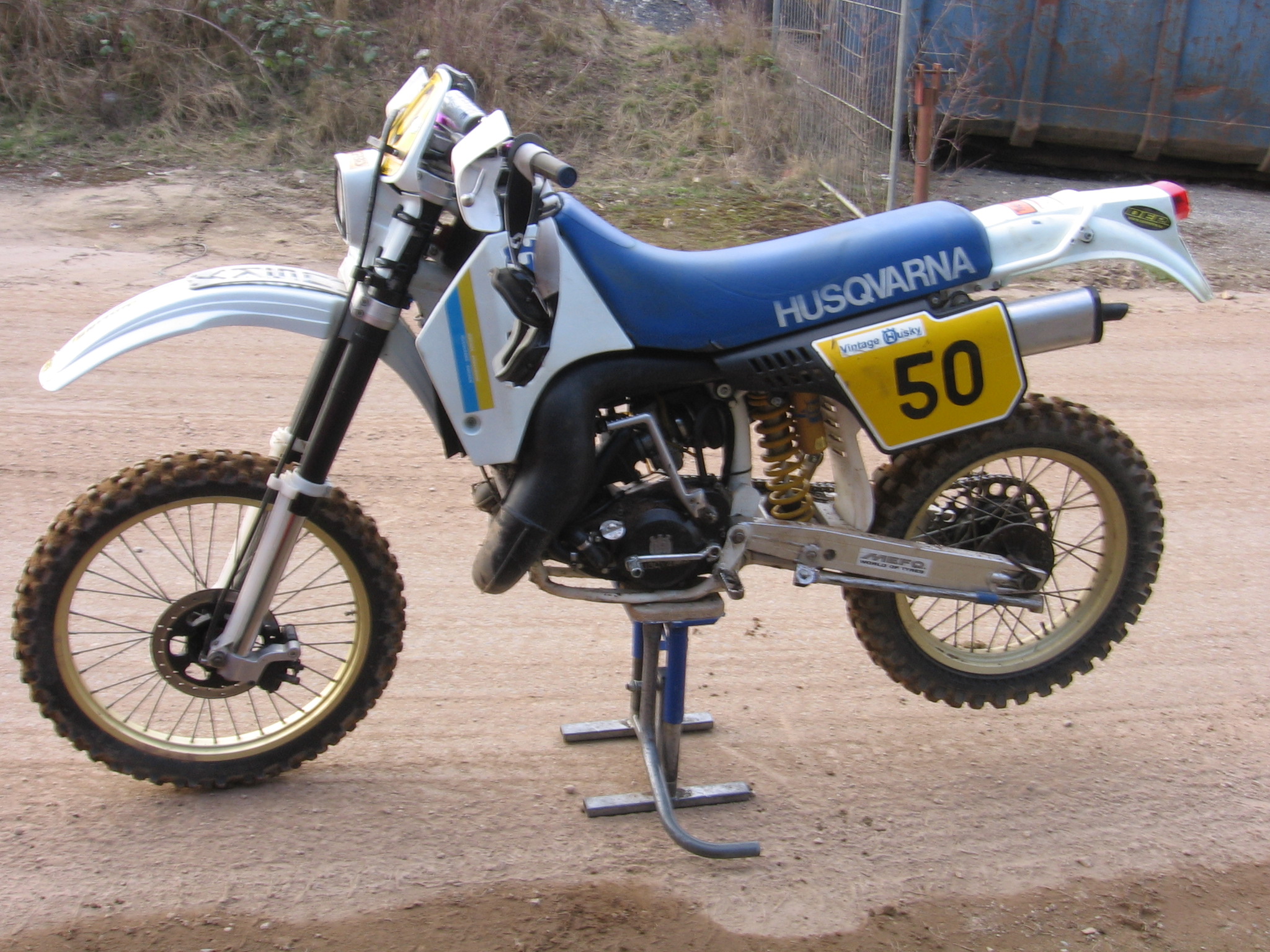

Das ist ein Rahmenmodellbaujahr ab 1987 bis max. 1989. Die USD-Gabeln gab es erst ab und auf Wunsch 1988(bei den WR-Modellen) und es ist noch eine ECHTE Schwedin. ist ein gutes Motorrad mit klasse Motorcharakteristik.
Fotografiere bitte nochmal die Rahmennummer.
Das war meine 430er aus 1988
Gruß Jürgen
Gruß Jürgen

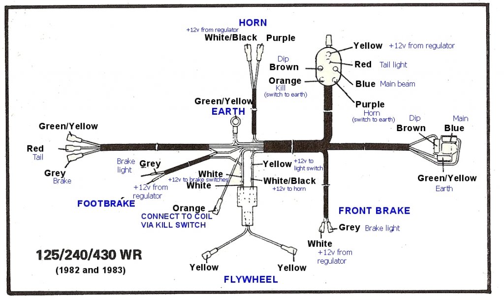

Was uns Grade fehlt ist ein Schaltplan, ich habe noch bei den Teilen eine kleine Betriebsanleitung von einer Te 510 gefunden.

Re: Husky wr 360 oder 430
Von 1983 aber muss passen
- 1983 Husqvarna 125 240 430 WR wiring diagram.jpg (101.29 KiB) 17628 mal betrachtet
Dankeschön dakann ich schon was mit anfangen
