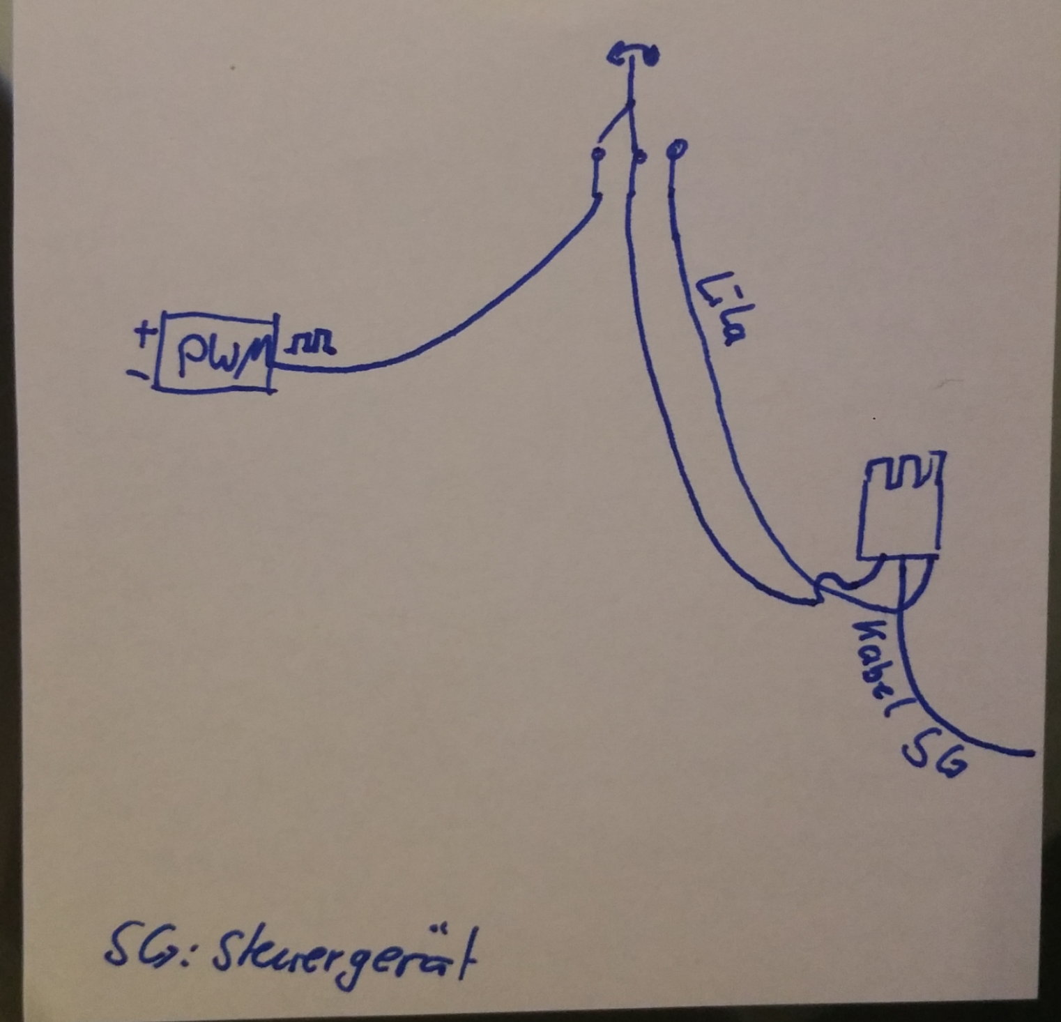

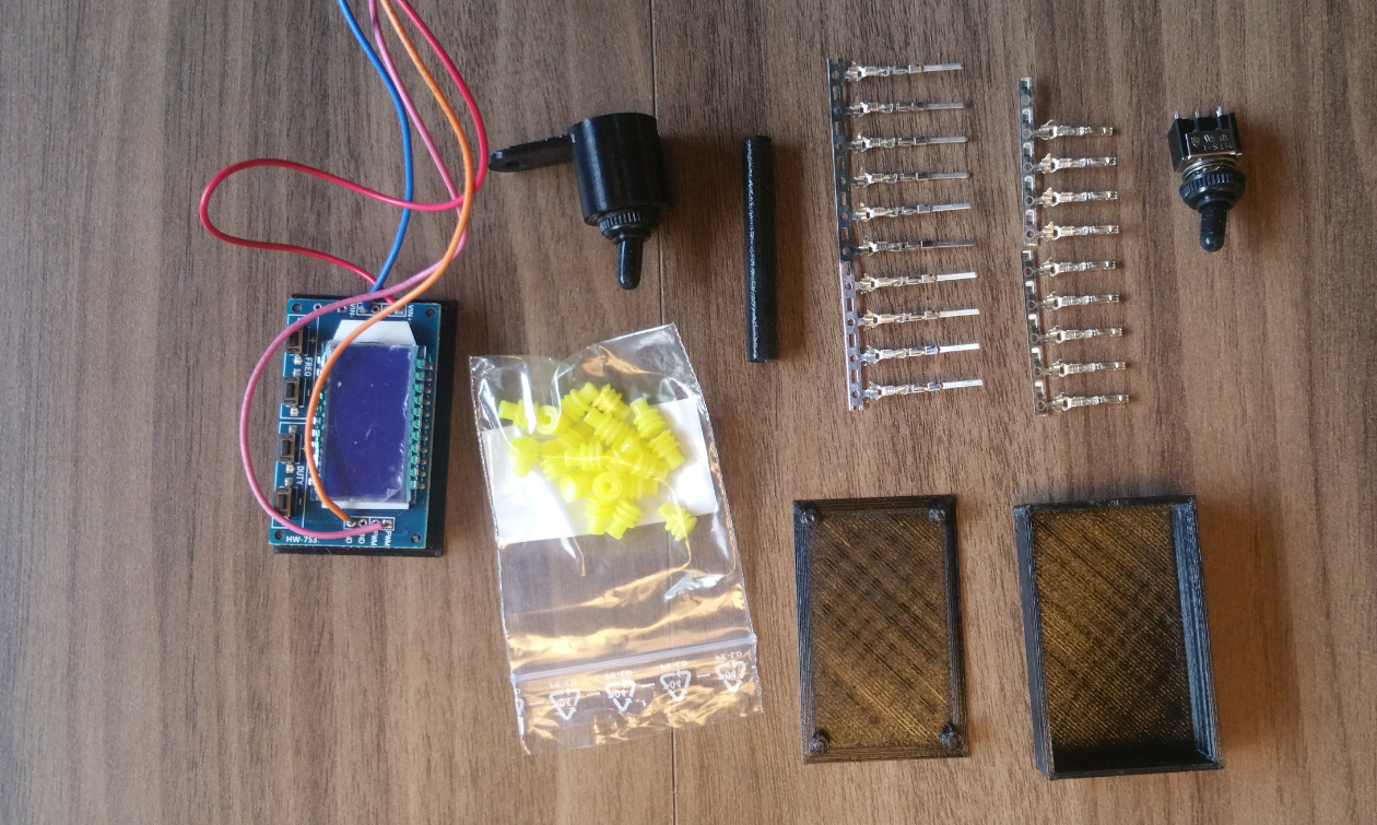

Habe alles heute angeklemmt und verbaut, es funktioniert wie es soll. Habe es nun doch ohne Relais gebaut (weil ich wider erwartend keines gefunden habe). Im Stand hört man den Unterschied von Klappe zu und auf kaum (obwohl man das auf dem Video denken könnte). Mit etwas Drehzahl ist der Unterschied enorm, mit geschlossener Klappe verwandelt sich die Nuda in einen Rasenmäher - top.
Habe mal eben ganz leihenhaft einen Plan gemacht wie ich es verdrahtet habe und eins mit den nötigen Mitteln.
Der Schalter fällt zwar nicht großartig auf, aber sucht man nach dem dann findet man ihn auch.

Gibt ja unzählige Ausführungen des PWM-Generators. Würde da definitiv eines schon mit fertigem Gehäuse empfehlen. Dort werden die Kabel auch mit Klemmen geschraubt anstatt gelötet. Die Kontakte bzw. die Stecker vom Stellmotor sind von der Firma Hirschmann, Modell SealStar 1.2. Die Pins dafür haben die Bezeichnung MCON 1.2, habe dafür Buchse und Stift gekauft (leider überteuert bei BMW gekauft, im Internet deutlich günstiger). Dann einfach den Buchsenkontakt vom Stecker (vom SG kommende lila Kabel) ausgepint, mit dem neuen Stiftkontakt zusammengesteckt (kleines Gehäuse dazu gedruckt, man kann aber auch einfach ein Paar 2 poligen SealStar Stecker kaufen), welches zum Schalter geht. Das vom Schalter kommende Kabel am Ende wieder mit dem Buchsenkontakt vercrimt und in den Stecker für den Stellmotor eingepint. Dann noch das Signal vom PWM-Generator zum Schalter und 12V und Masse ran - fertig.
