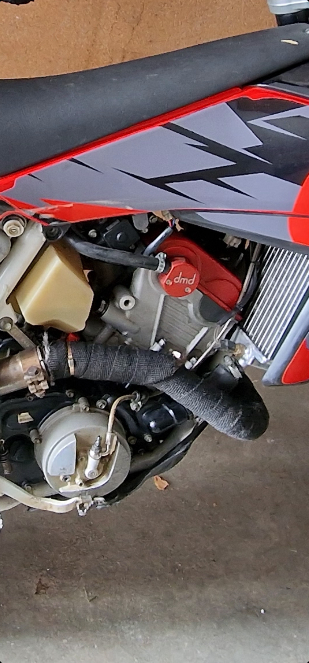

Hallo, ich habe am meinem Motor einem dmd Engine Breather.
Kann mir jemand genau erklären wofür man sowas macht? Hat es iwelche nachteile?Lg

Wenn das Teil funktioniert ist es super. Dann hast du nicht das ganze Öl in der Airbox. Das war bei dem Modell ein Problem. Wenn etwas zuviel Öl im Motor war hat es das direkt in die Airbox gedrückt, weil die Kurbelgehäusentlüftung fehlte. Man hat sich dabei die KGE der Vorgängermodelle als Vorbild genommen.
Das Band um den Krümmer kannst du aber runter geben ;-)

Danke für deine Antwort!
Das Band sieht scheisse aus, wenn ich neuen Auspuff gekauft habe, kommt sie weg. Bin gerade auf der suche nach einem Auspuff der leichter und kleiner ist und natürlich durch dem Tüv durchkommt. Der jetzige ist mega groß und hat kein Db killer, der Vorbesitzer hat ihn leider entfernt...
