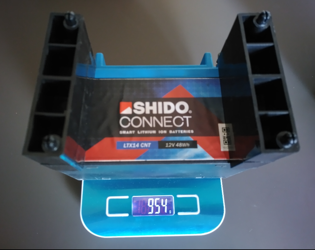

Shido LTX 14 Cnt
Technische Daten: Spannung: 12V Kapazität: 4Ah Wattstunden: 48Wh Kaltstartstrom EN: 240A
Länge: 150mm Breite: 87mm Höhe: 93, 119, 143mm Gewicht: 1,1kg Schaltung: 1 Pluspol: Links

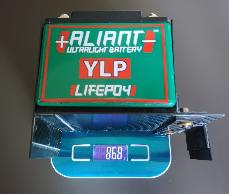

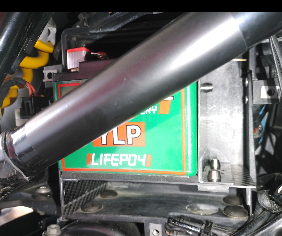

Ich baue gerade einen Batteriekasten im Nuda Batteriekasten für die Aliant. Rückmeldung zu Erfahrung mit der Batterie würde mich freuen.

Die Aliant Batterie ist nun in den Nuda. Der Anlasser Tritt beim Kaltstart wesentlich besser an als mit der Shido. Schlussendlich ist der gesammte Aufbau auch noch 86g leichter. Ein Fahrt steht noch aus. Das was ich wollte habe ich erreicht. Weniger Gewicht. Besseres Gefühl beim starten und zusätzlichen Platz gewonnen für andere Dinge rund um die kleine Aliant Batterie.
