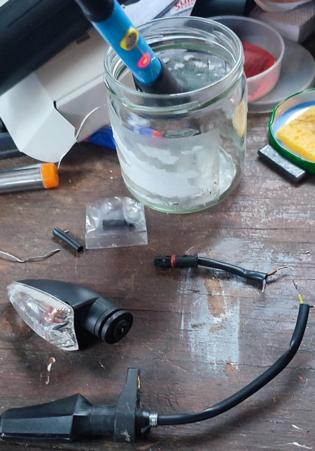

Re: LED Blinker Nuda 900 R
Hatte meine alten Halogen auch am WE gegen LED von Tante Luise (2er Set für 39,95) ersetzt.
Wenn also jemand einen abgesägten Orig.Blinker für vorne noch brauchen sollte...
Windschild runter, Blinkerhalterung absägen und leicht aufbohren, Steckerverbindung löten, alles schön einschieben und wieder befestigen. Passt alles
