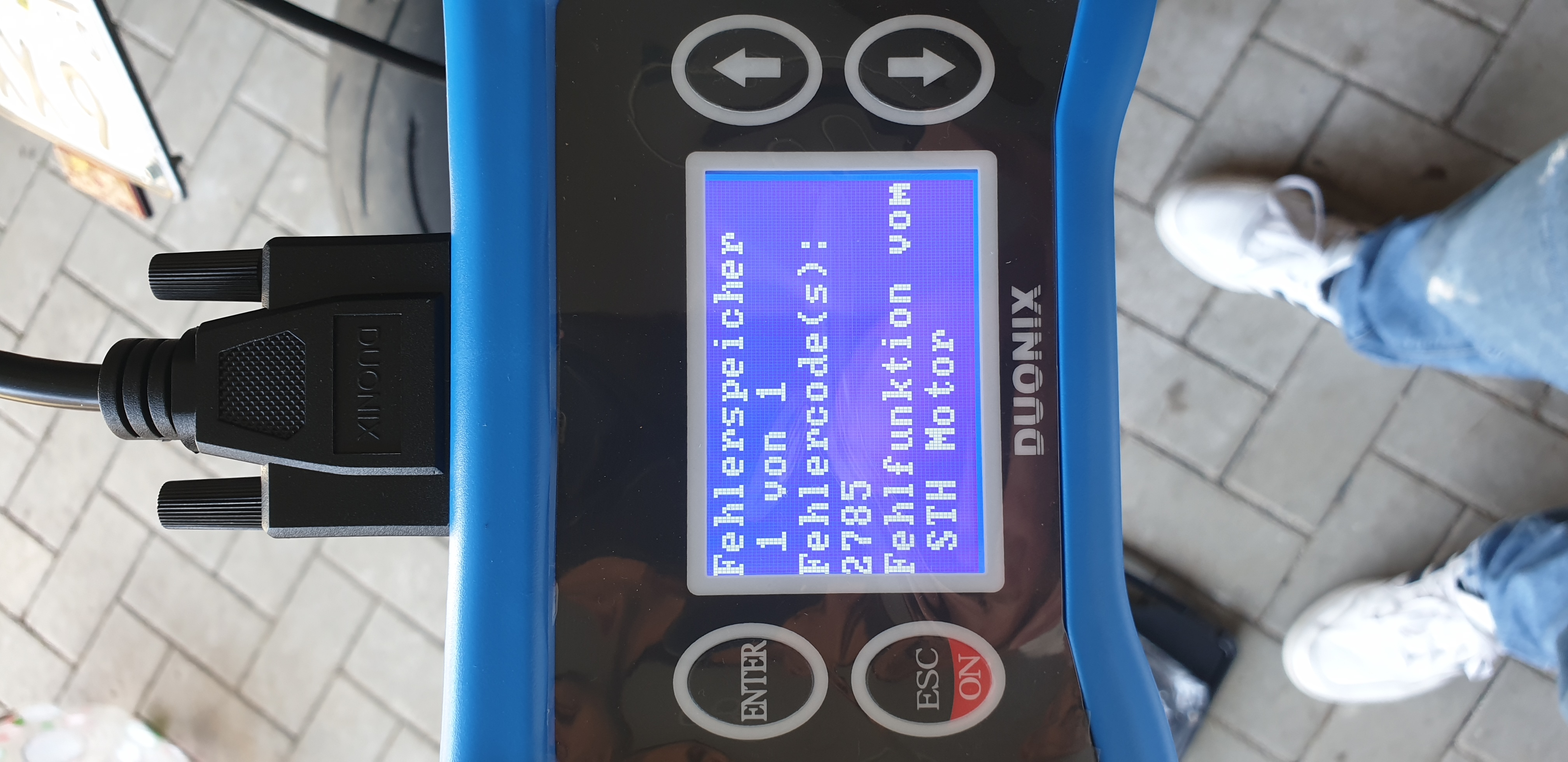

Hallo liebe Gemeinde,
seit letzter Woche steht meine Nuda leider ungenutzt in der Garage.
Fehlerbild deutet eventuell auf LLS hin. (die Nuda springt nur mit leicht geöffnetem Gas an und geht sofort aus wenn das Gas zurückgenommen wird)
Fehler habe ausgelesen nur kann ich mit dem Klartext SHT Motor bzw. dem Fehlercode nicht soviel anfangen.
Vielleicht kann mir ja hier jemand weiterhelfen.
Viele Grüße aus der schönen Oberlausitz
Fehlercode 2785

Fehlercode 2785
- 20230604_152728.jpg (1.74 MiB) 16112 mal betrachtet

Re: Fehlercode 2785
Servus
Macht deine Nudl beim drehen des Schlüssels ( Zündung ein ) ein Geräusch? Zündung aus musst du dieses Motorgeräusch ebenfalls hören.
Wenn nichts zu hören ist, dann ist es vermutlich der Leerlaufsteller Motor.
Such im Forum nach Leerlaufsteller, da wirst du auch fündig.
Tausch das Ding, reinige vorher deine Airbox. Es gibt auch ein Nachbauteil:HELLA 6PX 008 476-111 Sensor
Viel Glück!.
LG.Toni

Re: Fehlercode 2785
Hallo poifei
Vielen Dank für deine Antwort.
Das Geräusch fehlt tatsächlich und auch das Fehlerbild geht in die Richtung Leerlaufsteller. Mich macht nur die Abkürzung STH Motor stutzig.
Danke für den Tip mit dem Nachbau von Hella
Ist der Sensor von Hella aber nicht für die Drosselklappe?

Re: Fehlercode 2785
Servus, ja, da hab ich mich verhaut, hast recht ist das Drosselklappenpoti.....sorryburton_mischi hat geschrieben: ↑14.06.23 - 12:39 Danke für den Tip mit dem Nachbau von Hella![]()
LL Steller solltest du aber ohne Probleme bekommen.....
LG.Toni

Re: Fehlercode 2785
Teilenummer 7 702 755 , alternativ bei BMW erhältlich von der F800GS ( z. Bsp. ) , preislich allerdings kein Unterschied

Re: Fehlercode 2785
Nach Anfrage bei Duonix wegen dem Fehlercode wurde mir dort weitergeholfen und es bestätigten sich eure Vermutungen. Nach einer knappen Woche bekam ich folgende Email vom Service.
Sorry für meine verspätete Antwort.
Bezüglich 2785 und die Bezeichnung STH konnte ich folgende in Erfahrung bringen.
Der Fehlercode steht in Verbindung mit der Drosselklappe.
Hier sind Informationen zum Code:
Drosselklappenpotenziometer , Additive Gemisch Adaption, Potentiometer Bank 1 und Bank 2 , Leerlaufsteller und Signalausfall : Moment Vorgabe der Betriebsart Elektromaschine
Bitte prüfen Sie ggf. der ABS / ASC Taster , dieser ist bei mit evtl. zu Prüfen markiert.
Ich hoffe ich konnte Ihnen damit weiterhelfen.
Es war wie von euch vermutet der Leerlaufsteller.
Vielen Dank noch einmal für eure Hilfe hier im Forum.
