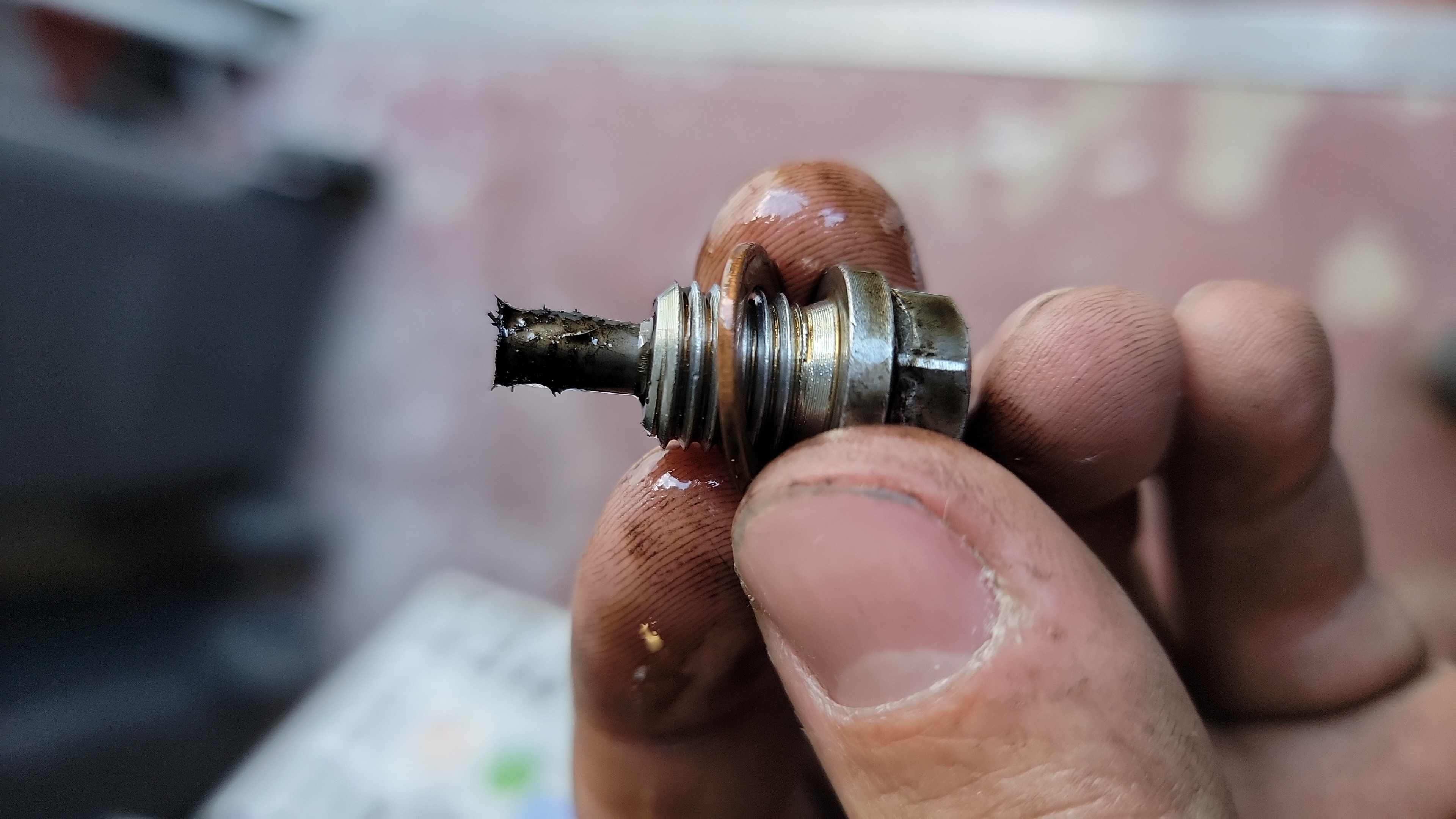

Ich habe vor 2 Wochen meinen ersten Ölwechsel abseits der Werkstatt an meiner 701Sm 2020 gemacht. Und sie hatte nach 5k Kilometer diese "Späne" an der Ölablassschraube. Jetzt ist meine Frage ist das zu viel für Die 5k Kilometer? Wenn ja was kann ich am Motorrad machen.
Danke Schonmal im Vorraus!

Sind es denn wirklich Späne? Oder nur Matsch, wenn du es zwischen den Fingern verreibst?

War so eine mischung aus beidem tatsächlich

Bei meiner 701 SM sieht das jedesmal so aus. Mittlerweile hat sie 38000km gelaufen, Ölwechsel alle 6000km.
Wenn das nicht mehr wird würde ich das ignorieren.
