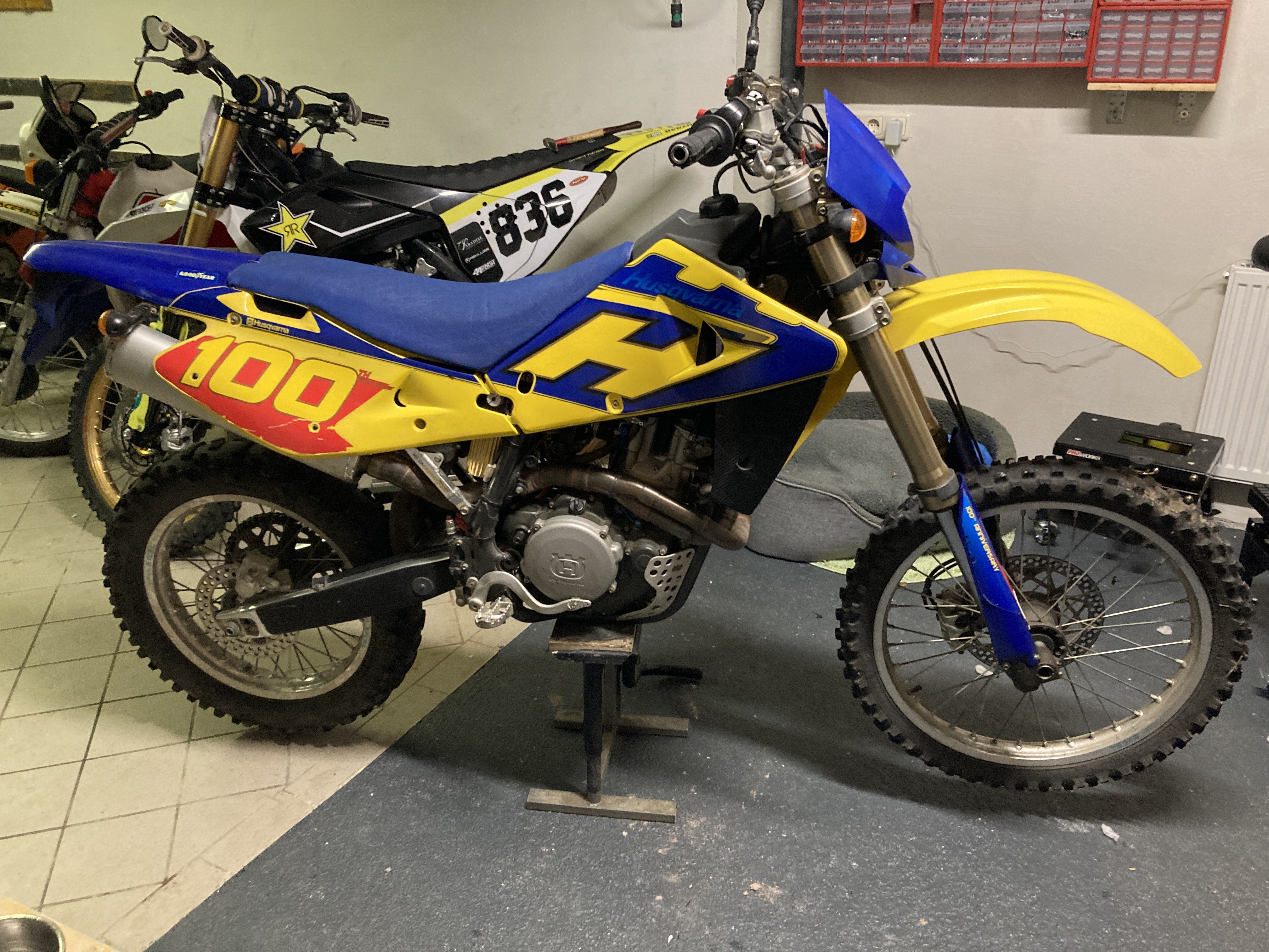

Am Dienstag war es soweit, habe mir eine TE 450 geholt aus Deutschland. Habe endlich was passendes gefunden.
Gelaufen ist sie nicht, aber nach einer gründlichen Vergaserreinigung inkl. Ultraschallbecken läuft die. 😃
Im unteren Drehzahlbereich stottert sie. Ist mir aufgefallen wo sie warm war. Habe aber noch nichts gemacht/ geschaut.
Vergaserbedüsung ist, soweit ich das erkennen konnte, 170 Hauptdüse und 30 Leerlauf. Man liest ja einiges bezüglich Bedüsung vom Mikuni Vergaser.

Glückwunsch zum Kauf. :Top: Steht ja noch ganz gut da, das Mopped.
Das Benutzerhandbuch hab ich hier mal bei Dropbox hochgeladen, da steht bei den technischen Daten auch die originale Bedüsung drin.
https://www.dropbox.com/sh/tbib6788mrld ... m7nsa?dl=0
Ansaugstutzen am ZK gibt es eine CNC Variante, das ist die einzig halbwegs zuverlässige Alternative. Die neuen gehen immer wieder kaputt. Findest bei Ebay Kleinanzeigen zum Beispiel welche.
Für das Ansauggummi von der Airbox zum Vergaser gibt es praktisch keine Alternative, da hilft es nur das alte irgendwie zu kleben oder sich ein gutes gebrauchtes zu kaufen. Meistens sind die Risse im Gummi nur oberflächlich und nicht ganz durch.

Das Moped ist in einem gut brauchbarem Zustand ja. Habe eine riieeesen Freude. :bübo:
Am Samstag habe ich bereits das Fahrwerk zu einem bekannten gebracht, Service machen und etwas härter abstimmen, damit ich sie dann ab und zu auf die MX Strecke mitnehmen kann. Da ich im MX Bereich letztes Jahr auf Husky umgestiegen bin passt das ja dann genau. :D
Jetzt muss ich sie sonst noch machen und bei uns in Österreich zu Typisierung fahren. Sprich, Reifen, Kettensatz usw. alles neu und dann eine Einzelgenehmigung machen. In Österreich ist das ganze immer eher etwas umständlicher bis so ein Moped wieder auf der Straße ist. :roll:
Wisst ihr ob bei den TC Modellen der Tank z.b. anders ist als bei der TE? Sowie bei Ktm z.b., da ist das ja so. Soweit ich das rausgefunden habe ist das soweit alles gleich oder? Also Unterschiede mit Fahrwerk, Zündung, Getriebe weiß ich.
