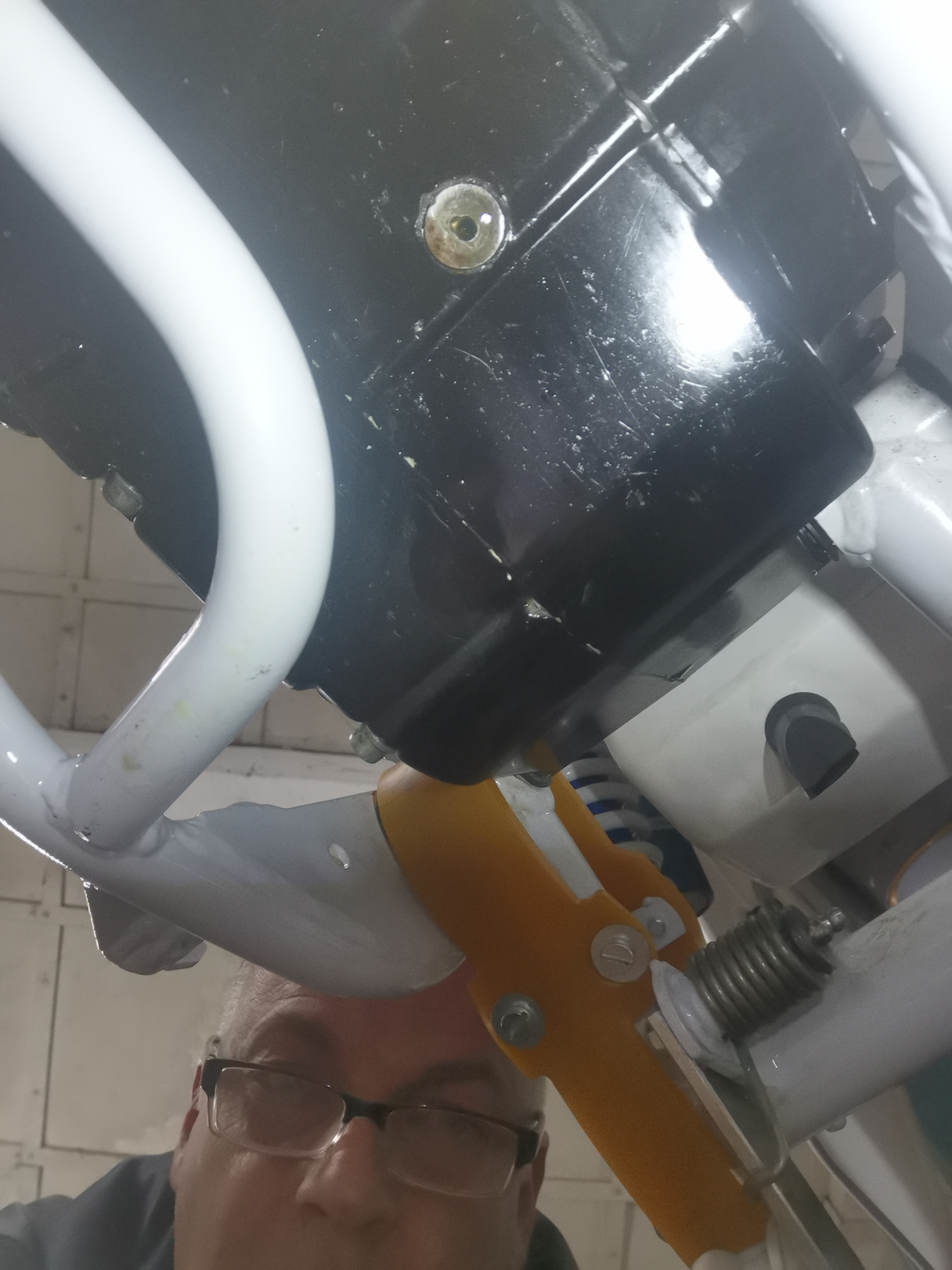

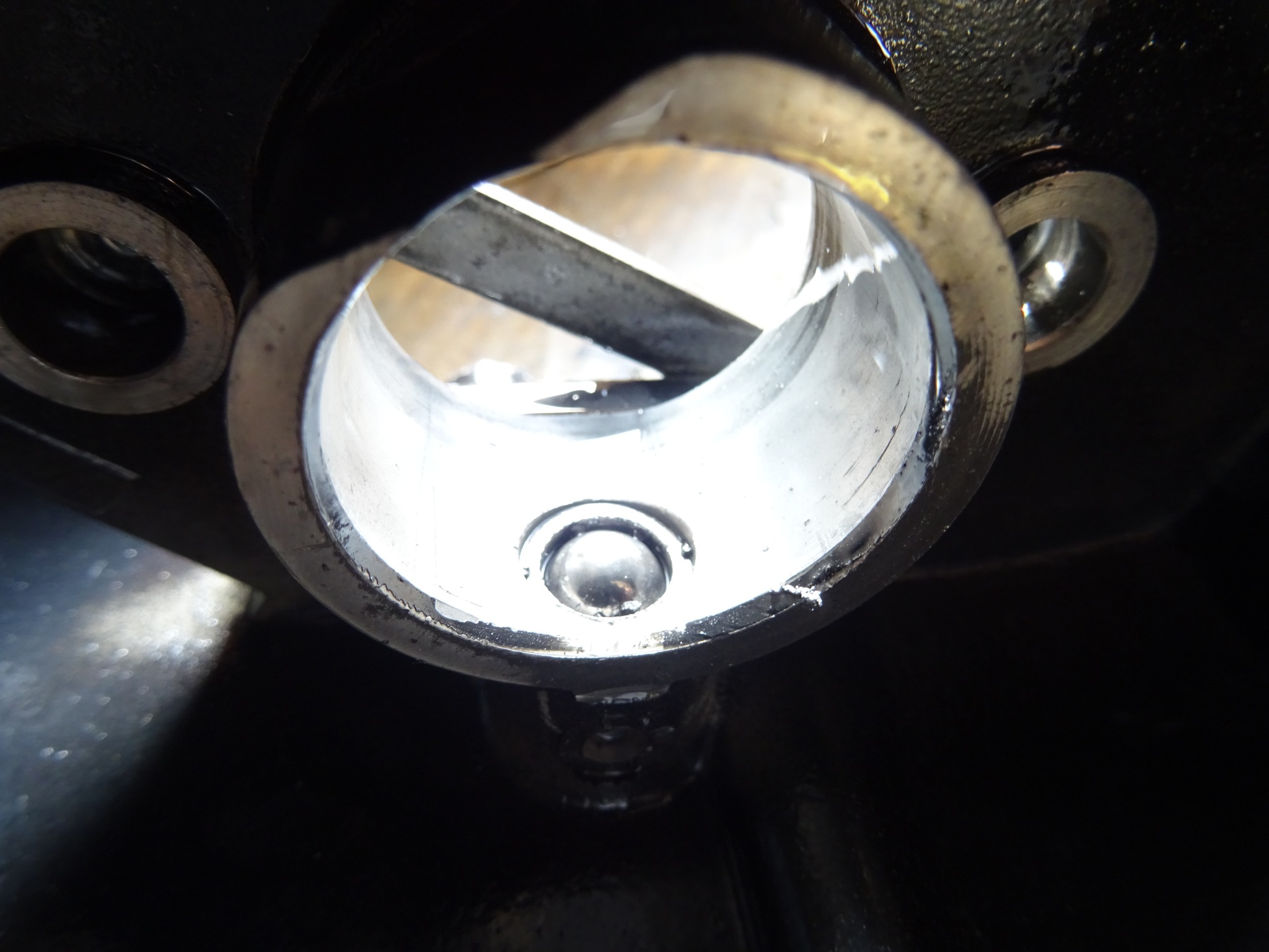

Jemand diese Bohrung schon gesehen? Läuft perfekt mein Getriebeöl raus.
Beiträge: 2860
Registriert: 02.01.07 - 23:36
Wohnort: Oberfrangn
Re: Husqvarna wr 240 bj. 83
Beitrag von husky430cr »
Das ist nachträglich reingebohrt, das ist normal die Metallbuchse, in welche sich die Führungskugel für Leerlauffindung befindet. Also die Metallbuchse--Feder-Kugel-Rille der Schaltwalze.
Das musste zumachen
kargo
Beiträge: 48
Registriert: 02.03.23 - 16:50
Beitrag von kargo »
Viiiielen Dank für die schnelle Antwort. Aufbau verstanden. Bohrung mach ich dicht und fertig.
Nasenstrontz
Beiträge: 1235
Registriert: 16.09.06 - 22:57
Wohnort: 64319 Pfungstadt
Beitrag von Nasenstrontz »
Die Spannende Frage ist, WARUM bohrt man da ein Loch hinein?
kargo
Beiträge: 48
Beitrag von kargo »
Das ist wirklich für mich nicht zu erklären. Eventuell wollte jemand die Büchse von unten her mit nem Gleithammer ziehen - keine Ahnung. Jetzt isses dicht und fertig is die Laube.

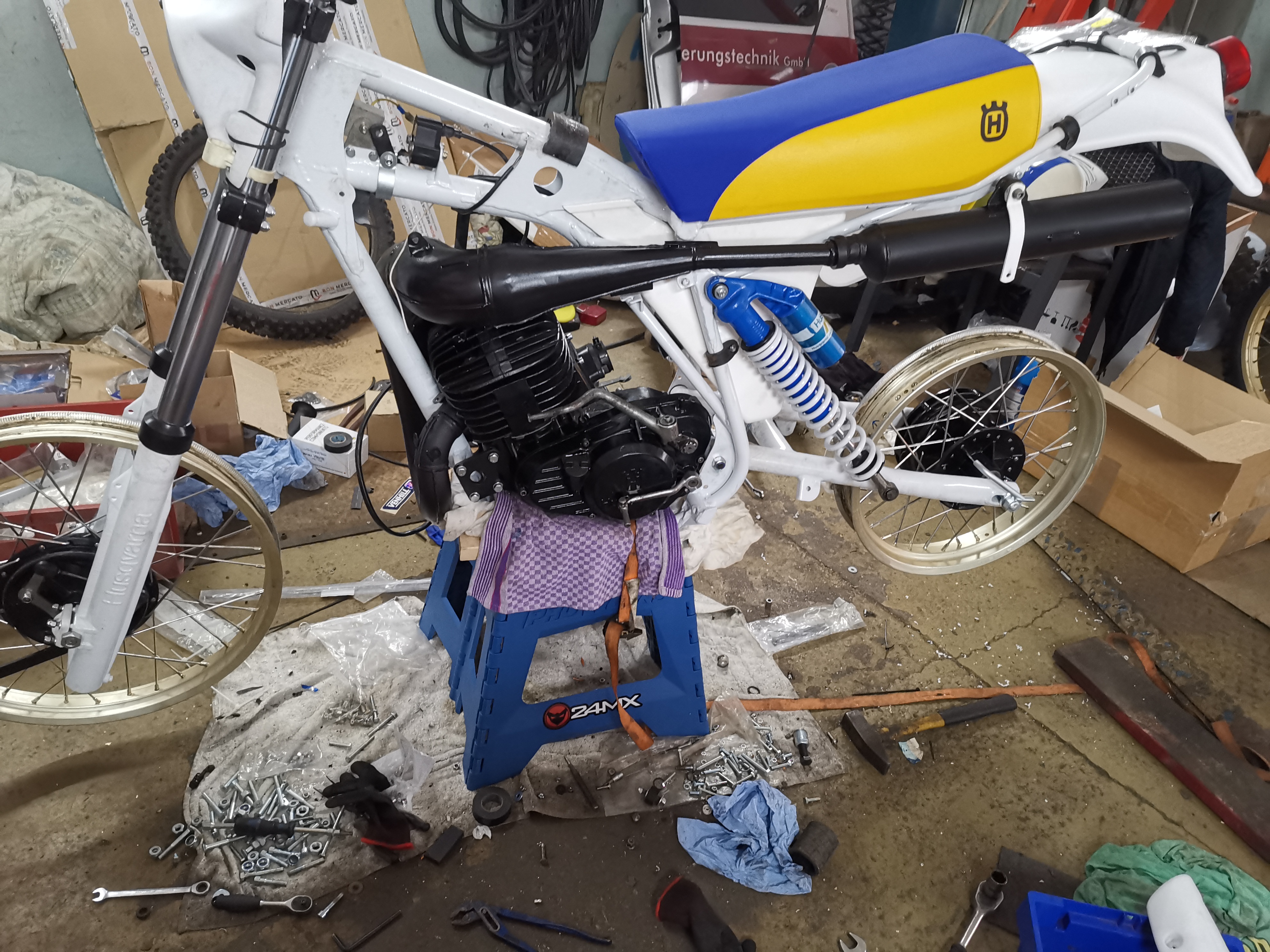

Derzeitiger Stand.
Beiträge: 2860
Wohnort: Oberfrangn
Das Warum könnte man erklären, wenn die Kugel im Gehäuse festsitzt/verklemmt ist, wie das bei meinen 430er-1984-Motor war, hat Tom mir gezeigt, als er den Motor zerlegt hat und kein Leerlauf mehr funzt und könnte man das Loch bohren und von unten versuchen die Führungskugel wieder gängig zu machen, wäre der Motor nicht zu zerlegen, wenn der nicht zu machen wäre.
Dann aber macht man da ja wieder zu--warum hier das Loch offen war, wissen wahrscheinlich nur die Götter, da der Vorbesitzer so nicht mehr fahren konnte- aber????
Nasenstrontz
Beiträge: 1235
Panzertape rulez :freak:
hva--610
Beiträge: 17
Registriert: 01.12.21 - 19:10
Motorrad: TE 610
Beitrag von hva--610 »
im motorgehäuse ist ein konisches loch und die buchse ist auch konisch wird reingeklopft , wenn der magnesiumfraß anfängt von innen nach außen zu fressen wirds undicht , hast du den motor komplett zerlegt und überholt ?
kargo
Beiträge: 48
Beitrag von kargo »
Ja, Motor ist komplett überholt. Hab die Bohrung verschlossen, ist jetzt dicht.
