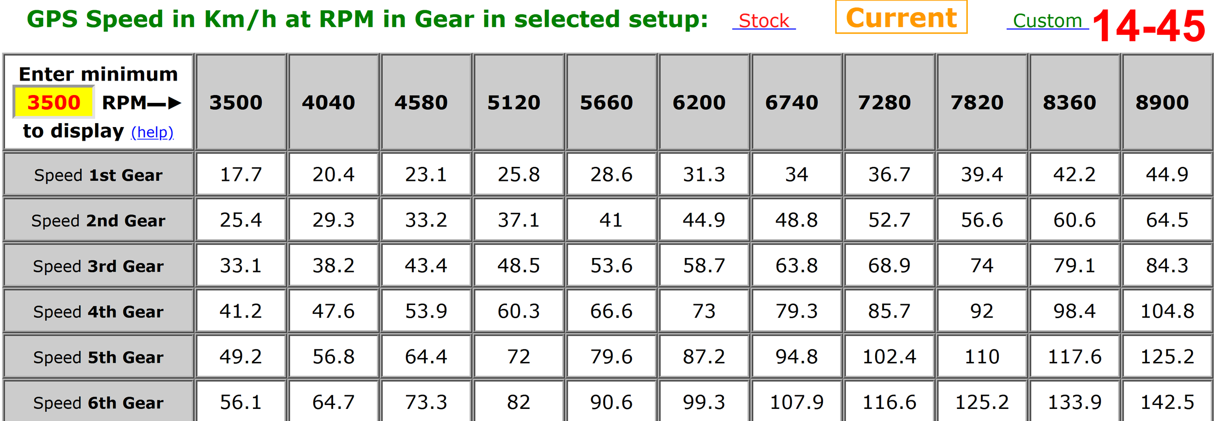

Hallo,ich habe eine Svartpilen 401 Bj.2021,( 2tes Mopped)es ist Winterzeit= Umbauzeit,da ich im Juni 24 mal wieder Südtirol gebucht habe,überlege
ich mit dem kleineren u leichteren Mopped zu fahren (16o gegeg240 kg),hat jemand schon mal hinten ein kleineres Kettenrad verbaut und dabei Er
fahrung gemacht,möchte auf 2 Räder runter fahren,somit Langstrecke u Berge,habe mal eins mit 42 Zähne bestellt.
Gruß Herbert

leider musst dich für eins der beiden entscheiden...
mit dem 42er wirst in den Bergen keine Freude haben aber am besten vorher mal probieren, zur Not kannst noch immer zurück rüsten

Nur so - zum ausprobieren von 3 Zähnen weniger hinten - geht alternativ auch ein 16’er statt 15’er Ritzel vorn - hat den gleichen Effekt - fällt weniger auf und kostet mit etwas Glück die Hälfte… ( und sollte unaufwändiger zu Wechseln sein da die Hinterachse und - Rad drin bleiben können)

Also ich hab gerade erst mit nem 14ner und 16ner Ritzel Rum gespielt.
14ner ist doof. Warum?
(Vergleich mit 15ner Standart) Also wirklich mehr Anzug hat's nicht.
Ein 14ner in silent gibt's auch nicht. Zumindest hab ich keins gefunden. Als ich das 14ner drauf hatte, hat die Kette richtig geheult. Das war wirklich laut. Hatte es nur für eine kurze 35km Runde drauf, und dann gleich wieder runter. Das mit dem öfters schalten war auch nicht das gelbe vom Ei, das hat eher genervt.
Für mich wirklich unbrauchbar.
Hab momentan das 16ner drauf, so wird's auch erstmal bleiben. Warum? (Auch wieder im Vergleich mit 15ner Standart)
Was mir gefällt, ist das weniger schalten nötig ist. Inner Orts kann man gut im 3ten fahren, wenns runter auf 30 geht muss man allerdings zwischen 1ten und 2ten rum schalten.
Anzug mäßig ist im Vergleich auch nicht viel weniger.
Wohne in der sächsischen Schweiz, da gibt's genug (auch steile) Berge, und diese zieht meine Pille trotzdem sauber hoch wie vorher auch.
Bin selbst auch nicht gerade ein Leichtgewicht (fahr fertig etwa 105kg), aber so wirklich was von weniger Endleistung spüre ich nicht.
Im Gegenteil, bei höheren Geschwindigkeiten, ab so 130kmh+ war sie vorher eher träge unterwegs. Das beschleunigen ab diesen Geschwindigkeiten bis Endgeschwindigkeit (die im großen und ganzen gleich geblieben ist - bei mir bis etwa 165kmh laut GPS) geht besser. Oder zumindest gefühlt ruhiger und besser.
Der Umbau geht auch ganz gut, es geht ohne die Kette zu verlängern. Aber ist schon Recht knapp.
Und die Kette heult nicht mehr.
Wie gesagt, für mich gewinnt das 16ner ganz klar vor dem 14ner... Wer allerdings nach mehr Power sucht, dem empfehle ich nen Model wechsel. Das gibt's mit beiden Ritzel nicht wirklich, und wenn dann nur marginal.
Aber mit dem 16ner fährt sich's gemütlicher......

Re: Kettenrad
Die Kettenheulerei wird wohl das sein, was dich geschockt hat. Ist dem Ritzel ohne Silent geschuldet. Das geht nat. gar nicht.
Was du ansonsten schreibst versetzt mich in Staunen, deckt es sich so gar nicht mit meinen bisherigen Erfahrungen -bis auf das silentlose Ritzel.
Durchzug zu verbessern hat nichts mit Leistungssteigerung zu tun, da ändert sich nichts.

Re: Kettenrad
Das ist mir schon klar das dadurch die Leistung nicht gesteigert wird. Ich meinte ja auch den / der / das Durchzug / Anzug / Beschleunigungsverhalten (oder wie immer du das nennen magst) damit...
Der Unterschied zum Originalen 15ner Ritzel ist absolut marginal und meiner bescheiden Meinung nach absolut zu vernachlässigen.
Jedem das seine, dies sind meine Erfahrungen, und kann daraus empfehlen das es sich nicht wirklich lohnt.
Kommt zu dem auch auf die Fahrgewohnheiten an. Denke mal aus meinen letzten Post ist hervor gegangen, das ich nicht immer unbedingt ans Limit gehe, und lieber schaltfaul fahre.
Und das das heulen von der Kette am Umlenkpunkt am Ritzel kommt sollte auch klar sein. Wollte nur meine Erfahrungen mitteilen.
Ebenso bin ich auch der Meinung, das sich die Unterschiede in der erreichten Endgeschwindigkeit auch vernachlässigen lassen. 14ner wie 16ner Ritzel.
Grundlegend kann man behaupten das ein Zahn am Ritzel mehr oder weniger etwa 500u/min mehr oder halt eben halt weniger im Vergleich zur (gleichen - sagen wir mal 50km/h im 4 Gang) Geschwindigkeit aus machen. Das lässt sich ganz gut vergleichen denke ich.
Mir geht das Geheule zu dem auch ganz schön auf'n Sack bei dem 14ner Ritzel. Das ist wirklich laut.
Und ein 14ner sowie aber ein 16ner gibt's halt nicht als Silent mit Gummibeschichtung.
Bzw, ich wüsste nicht wo. Das Angebot an diversen Ritzel ist eh sehr Beschränkt.
Es sollte lediglich verdeutlichen, das wenn jemand sich eine deutlich "Performance Steigerung" dadurch erhofft, er auf dem falschen Weg ist. Das kann letztendlich nur in einem Modelwechsel enden.
Die 390iger / 401er gehen schon wirklich gut für ihre Klasse. Aber die Motoren sind halt Leistungs technisch schon auf dem letzten (praktikablen - alltagstauglichen) Level. Alles andere mündet in sinnloser Gelderbrennerei ohne wirklich was zu bewirken.
Lautet ist eben nicht gleich schneller.

Re: Kettenrad
Ich hatte dich schon verstanden.
Durchzug bedeutet genau: schaltfaules fahren, nachdem zuvor schnell hochgeschaltet wird -bei einem Quickshifter/ Blipper ja nu wirklich kein Act.
In dem dann „höheren“ Gang liegt definitiv der Durchzug „früher“ an, da mit etwas höherer Drehzahl gefahren und beschleunigt wird -und das eben ohne runterzuschalten. Dass du da außer heulen fast nichts bemerkt hast ordne ich deinem Fahrstil zu. Meiner ist da zweifelsohne ein anderer, daher halte ich deine Aussagen keinesfalls für Allgemein gültig.
Dass aber das Ganze grundsätzlich nur mit einem Silentritzel realisiert werden sollte (auch das größere) versteht sich von selbst. Hab da bisher zwar nicht recherchiert, wäre schon ein Wunder, wenn es die nicht gäbe.

Habe jetzt beim 1.000er das 14er Non-Silent-Ritzel für ca. 20,- montieren lassen, größeres Kettenrad war i.wie nicht zu beschaffen.
Egal.
Also so:
Von "Heulerei" keine Spur (bei 1.000 Km ist nat. nix eingelaufen, wer ne hohe Laufleistung auf seiner Kette hat, der wird womöglich in Kombination mit nem neuen Ritzel das große Heulen haben).
Der Durchzug: Hammer. Ich behaupte, das Bike wurde ursprüngl. für ein 14er Ritzel entwickelt.
Im 4. durch die Stadt? Warum nicht. Bummeln im 5. bei 50? Easy. Bergauf nochmal schnell überholen? Deutlich besser.
Selbst die Endgeschwindigkeit hab ich das erste mal erreicht. -Hatte während des Services als Leihbike ne 390er. Die packte auf der Bahn 158. Mein Smörreböke knallte mit 161 unsanft in den Begrenzer. Ist zwar kein Tempo, das ich mit der Lüttschen dauerhaft brauche, aber schon gut zu wissen was geht.
Wer bessere Beschleunigung, mehr Durchzug in allen Gängen, ganz ohne Geheul und erhöhten Verbrauch will, kann bedenkenlos zum 14er Ritzel greifen. Das kann ich nach 250 km im Geläuf und bissi BAB definitiv bestätigen.

Re: Kettenrad
Du kannst es sooft wiederholen wie du magst. ein 14er Ritzel gegenüber einem 15er ist definitiv kein Witz.
Nur, um mal dem ganzen einen technisch fundierten Hintergrund zu geben das Gangdiagramm mit original (15/45) und „kleinem“ Ritzel (14/45)
- IMG_3742.png (600.27 KiB) 4916 mal betrachtet
- IMG_3741.png (583 KiB) 4916 mal betrachtet
