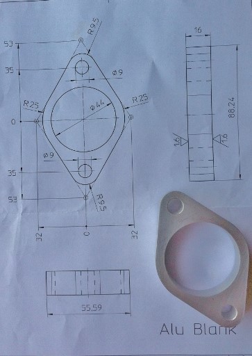

Ich habe ein TM42 Vergaser auf einer 610er. Der hat damals 39 Euro mit Versand gekostet. War aber nicht lagerhaltig und hat 2 Monate gedauert, weil es wohl ein Exot war. Ich hätte noch die Maße von dem Adapter wo ich erstellt habe damit er zum Luftfilterkasten wieder passte. Maße vom Stutzen leider keine, weil verbaut. Und Bezeichnung leider auch keine...
IMG_0675 (455x640) (2).jpg (64.06 KiB) 5108 mal betrachtet
