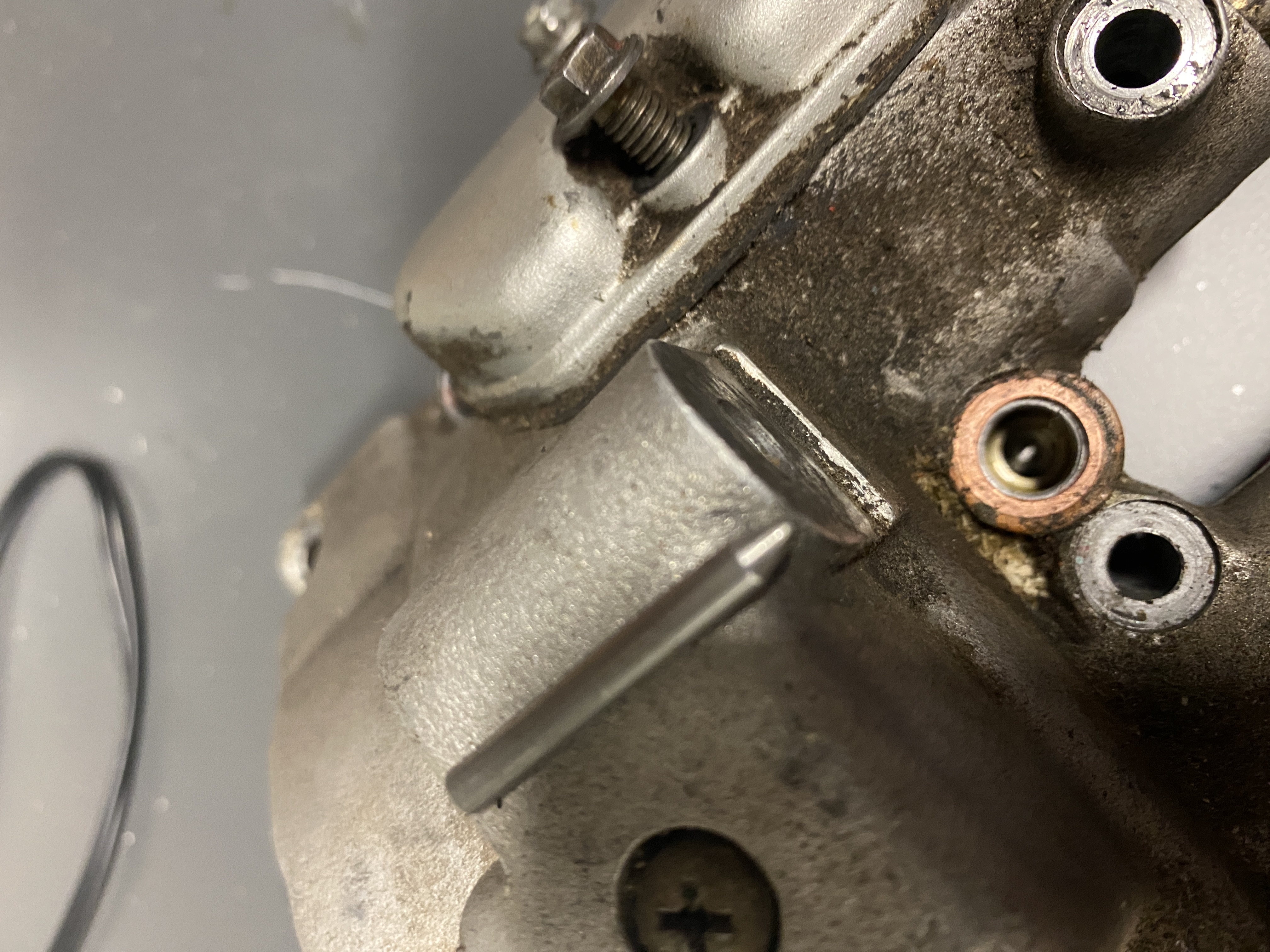

Bin wieder zurück im Husqvarna Forum, habe mir letzte Woch eine TE610e Dual Bj. 2000 gekauft nachdem ich vor 3Jahren meine TE510 verkauft habe.
Und jetzt gleich mein ersrtes Problem, Motor stand lange und somit wären die zwei Auslassventile fest.
Habe also Kopf runter gemacht diese wieder in gang gebracht und konnte gleich meinen Zylinder checken ( sieht gut aus ).
Nun mein Problem, oben im Ventildeckel wo die Ölleitung angeschlossen wird ist bei mir solch eine Nadel verbaut.
Denke sie dient als erhöhen der Fliesgeschwindikeit des Öls.
Kenne sowas bei den alten Z-Motoren von Kawasaki.
Nun habe ich aber entdeckt das diese Nadel im Ersateilkatalog gar nicht vorhanden ist also stellt sich für mich die Fragen gehört das Teil da rein oder oder hat der Vorbesitzer etwas gebastellt?.
Hoffe es kann mir jemand helfen,möchte Motor gerne fertigmachen und testen.
Gruß Jörg

Habe meinen Motor auch letztes Jahr komplett zerlegt (Bj.2000) da war keine Nadel in dem Einschrauber vorhanden.
Gruß Sven

So hab von einem Händler die Info bekommen das er das Teil nicht kennt, deshalb hat er bei Zupin angerufen und da hat man ihm gesagt man hätte solch einen Scheiß noch nie gesehen.
Also hat wohl einer gebastelt somit bleibt es bei mir draußen.
Gruß Jörg
