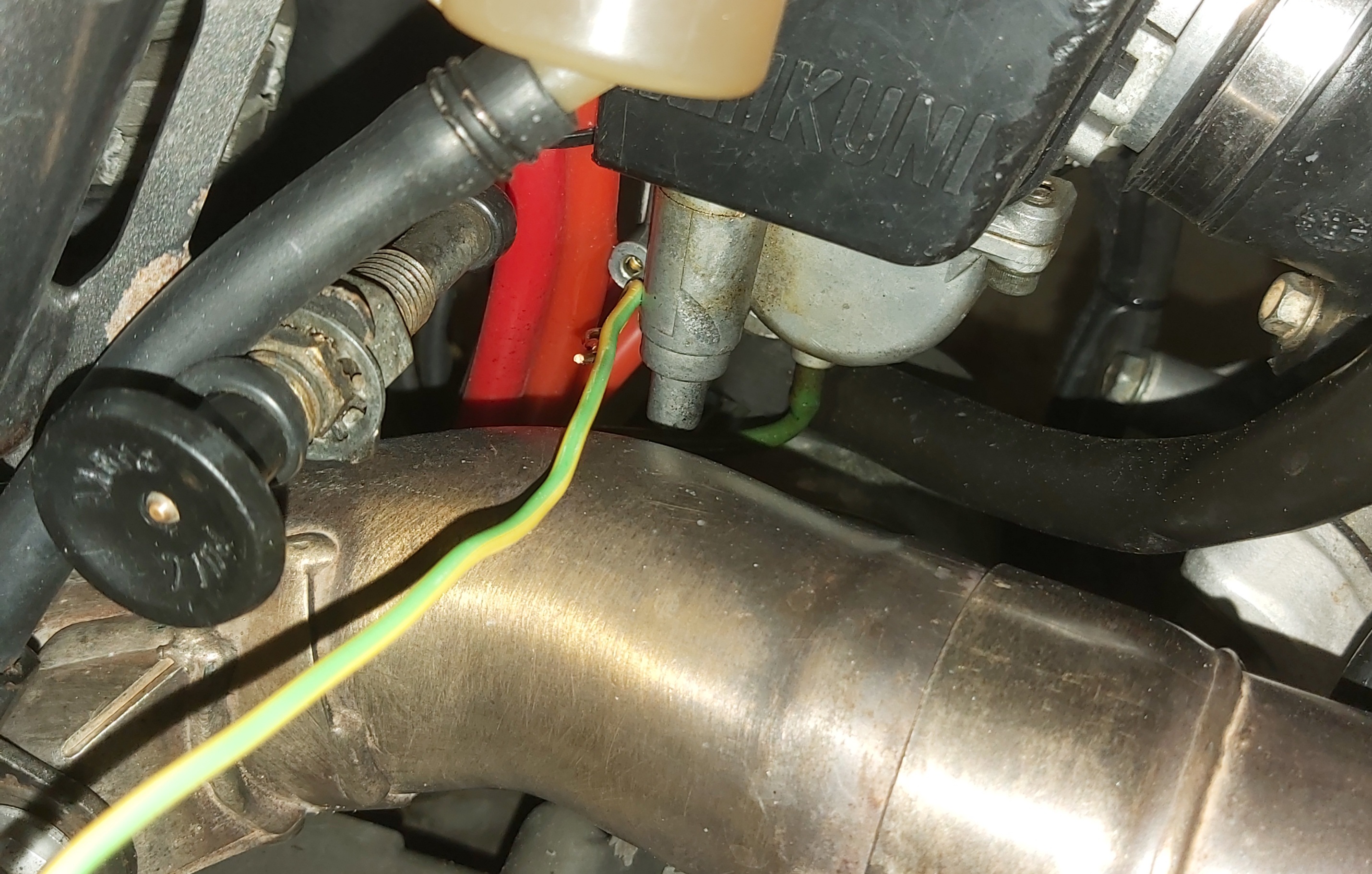

Ich habe mir eine Husqvarna TE450 von 2003 gekauft und jetzt fest gestellt das sie bei jeden mal Gas geben aus einer kleinen Schraube oder Ventil Benzin verliert. Und dann spritzt da immer ein kleiner strahl Benzin auf den ich glaube Krümmer ist das.
Ist das normal? Das ist doch eher gefährlich weil das Teil ja heiss ist wo das Benzin drauf spritzt.
Ich hab es mal mit dem Kabel markiert auf dem Foto wo es raus spritzt.

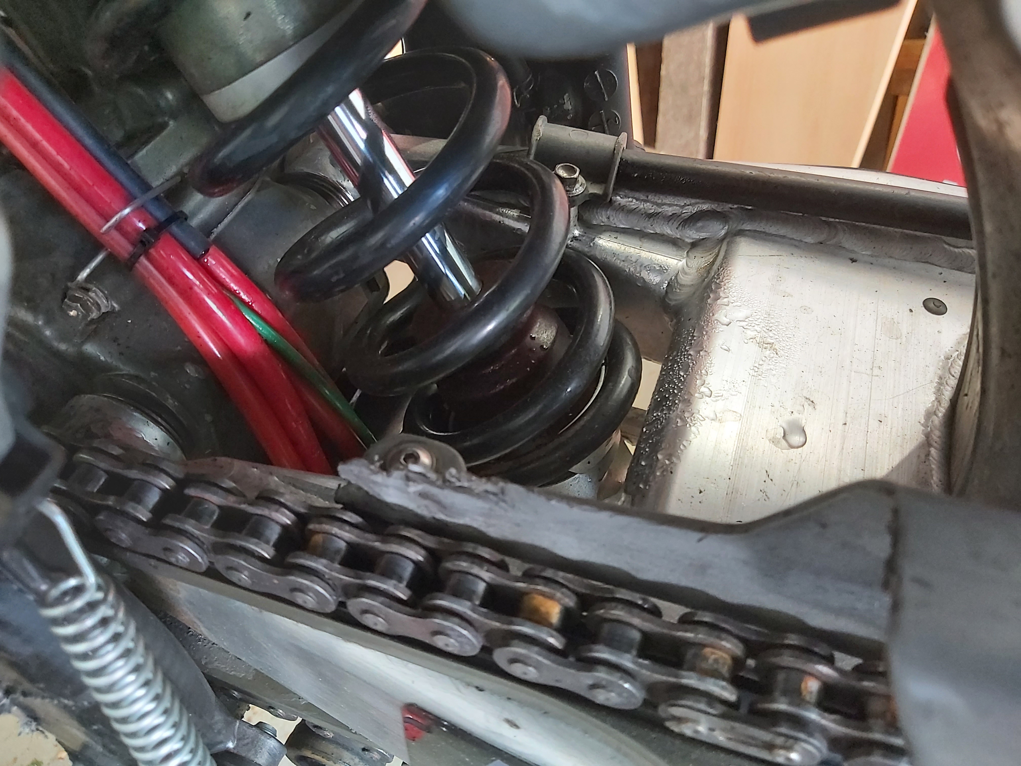

Problem 2:
Nach ca 5 min laufen lassen im Stand stieg Wasserdampf auf, ich dachte zuerst es brennt gleich was, war aber nur Wasser aus nem schwarzen Schlauch, dass dann verdampfte. (Siehe Bild wo viele rote und schwarze Gummischläuche drauf sind).
Das Wasser aus dem schwarzen Schlauch war auch schon kochend heiss als ich es mal angefasst habe. Ist das normal dass das so schnell so heiss wird oder hat da nur der Fahrtwind gefehlt?
Aber 5 Minuten im Stehen mit angeschaltetem Motor ist doch nicht lange für ein Motorrad?
Und auf dem Boden war ne richtige Pfütze und auch auf dem heissen/warmem Motorrad Rahmen.
Ist da was mit der Kühlung kaputt oder muss ich Kühlwasser nachfüllen?

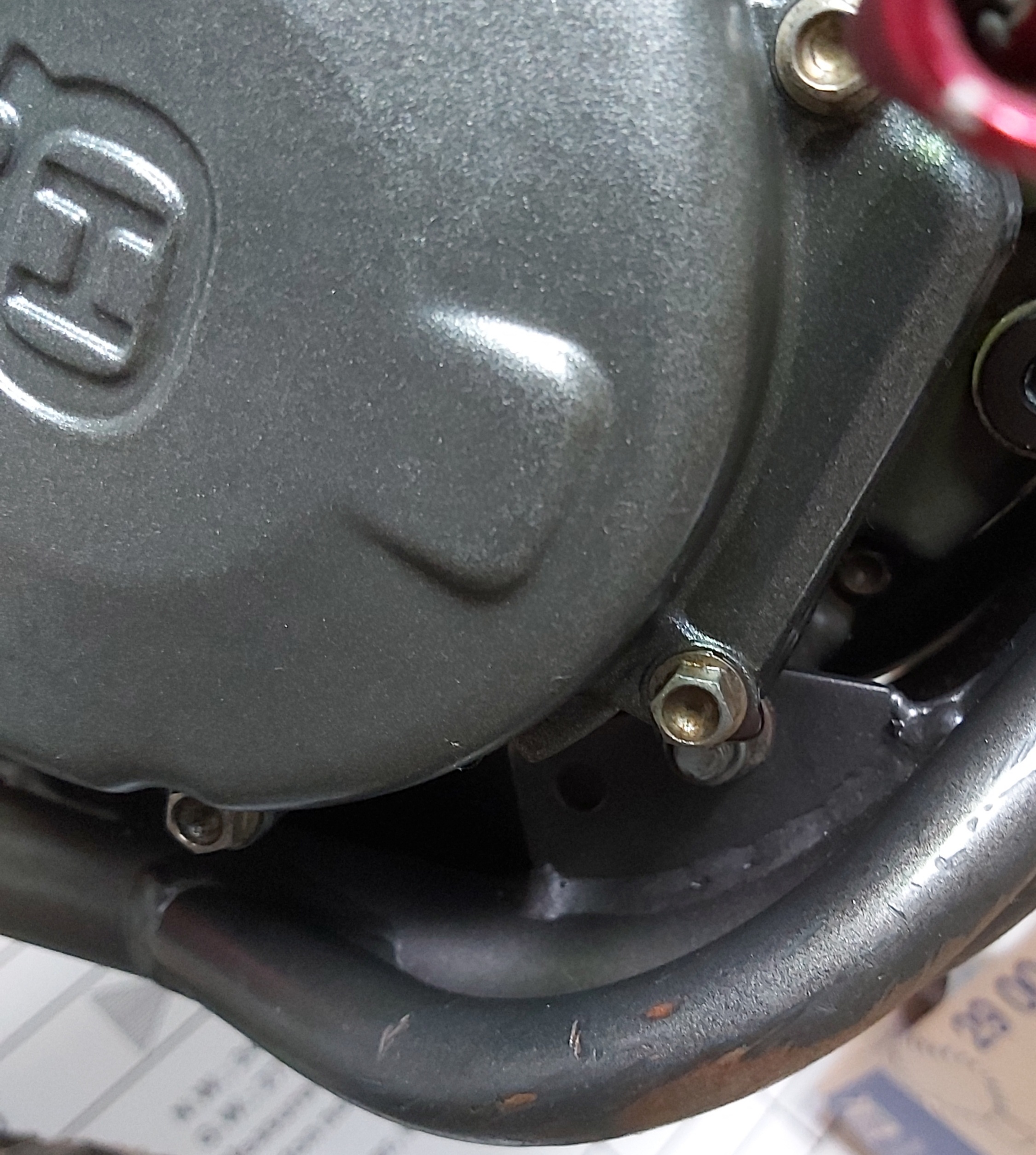

Innerhalb eines Tages verliert es so ca 4 Tropfen Motoröl an einer Schraube. (Siehe Bild mit Husqvarna Logo). Was kann ich da dagegen machen oder ist das ein hinnehmbares Problem? Ist halt blöd wenn ich über Nacht auf ner Wiese oder Campingplatz stehe und zelte.

Zu 1. kann ich Dir nur sagen, dass das so garantiert nicht gehört, und absolut brandgefährlich ist! Da fehlt irgendne Schraube oder Dichtung!
Unter keinen Umständen fahren, sondern abklären!
Bj.03 bedeutet Mikuni-Vergaser, richtig? Dann ist Mikuni Topham der richtige Ansprechpartner!

Zu 3. bin ich mir grad nicht sicher, ob diese Schraube zum Lichtmaschinendeckel, oder zum Kurbelgehäuse gehört. In Ersterem sollte kein Öl stehen, bei Zweiterem, hmmm, könntest Du die Anzugsmomente der Schrauben prüfen, oder Dich mit einem Dichtungswechsel anfreunden, was aber, na Du weißt schon.
Wenn’s wirklich nur 3-4 Tropfen am Tag sind, würd ich nen saugfähigen Lappen zwischenstopfen und regelmäßig wechseln…

Zu Bild drei nochmal: Die Stelle ist gemeint wo das Husqvarna Logo links ist und die Schaltraste / Schalthebel sitzt.
Da lief jetzt mit offenem Benzinhahn Öl und Sprit raus, ist auch der tiefste Punkt des Motorrads.

kann mir denn jemand sagen was für einen Schraubenschlüssel oder sonstiges Werkzeug ich brauche um zu versuchen die Schraube wo das Benzin raus spritzt dicht zu bekommen?

Das am Vergaser Sprit heraus kommt ist nicht normal und soll auch nicht so sein. Auf dem Bild ist leider nicht so richtig zu erkennen ob es ein Loch mit Gewinde ist, in das eine Schraube gehört oder ob da ein Stifft eingepresst ist der undicht ist. Wenn da ein Gewinde zu sehen ist, dann fehlt eine Schraube und die musst du dir erstmal besorgen. Auf dieser Schraube sitzt dann wahrscheinlich eine kleine Dichtung. Ist meist eine Kreuzschlitzschraube und sollte sich im eingebauten Zustand montieren lassen. Das an der von dir markierten Stelle Sprit raus kommt kann nicht an einem hängenden Schwimmernadelventil liegen, dafür hat der Vergaser einen Überlauf mit, hoffentlich, einem Schlauch drauf. damit das was überläuft nach unten unters Mopped abgeleitet wird. Ach und falls du es nicht bemerkt hast, das ist keine Schwalbe!! :-o
Der Schwarze Schlauch scheint der Überlauf vom Kühler zu sein. Wenn da nach kurzem laufen lassen kochend heißes Wasser raus kommt, ist meist der Kühlkreislauf nicht richtig entlüftet oder das Thermostat, wenn die Maschinen einen hat, öffnet nicht richtig.
Das beides muss geprüft werden und wenn alles ok ist, kommt da in der Regel auch kein Wasser mehr raus.
Wenn Öl aus dem Seitendeckel kommt, hilft nur schauen wo es her kommt und dann die Dichtung erneuern. Es sei denn du hat ein Riss im Motorengehäuse was ich bei der Menge erstmal nicht vermute. Also Deckel ab, schauen wo es herkommt und eine neue Dichtung verwenden.
