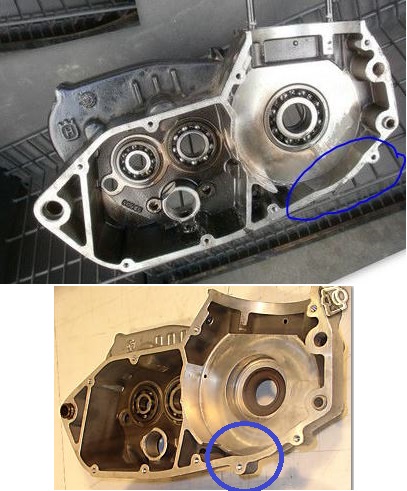

Re: TE 610 Sitzbank Modelle Baujahre
Ich glaub andersrum passt es nicht, weil die Befestigungsschraube am Rahmen streift.
Oder muss die mittlere Strebe mit dem Hammer ordentlich bearbeiten werden.
Dein Motor sollte eigentlich das obere Bild sein, oder?
Ich denke das könnte gehen...

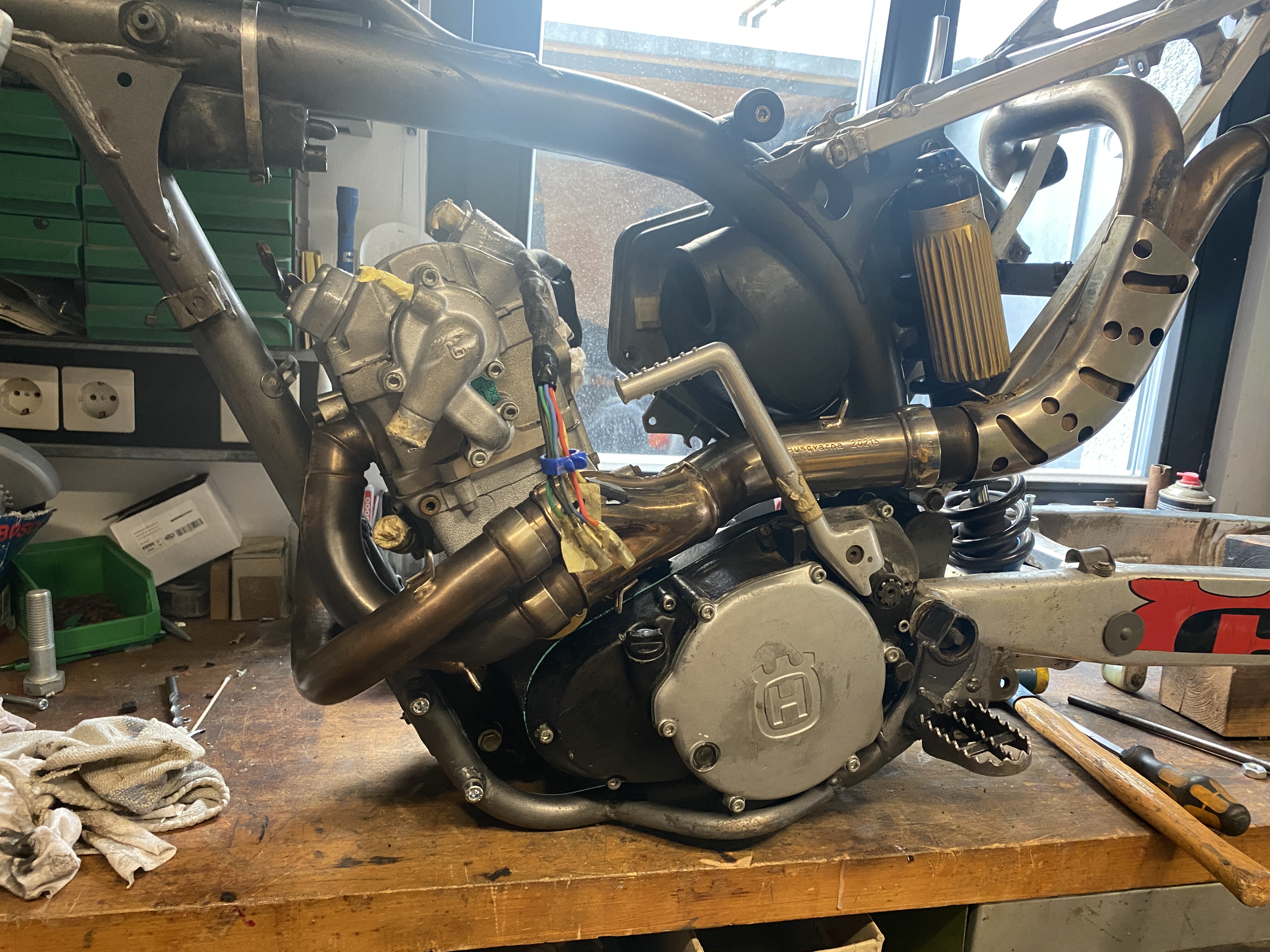

Super und Danke, werde ihn die Tage mal einsetzen und Rückmeldung geben.
Motor passt.
