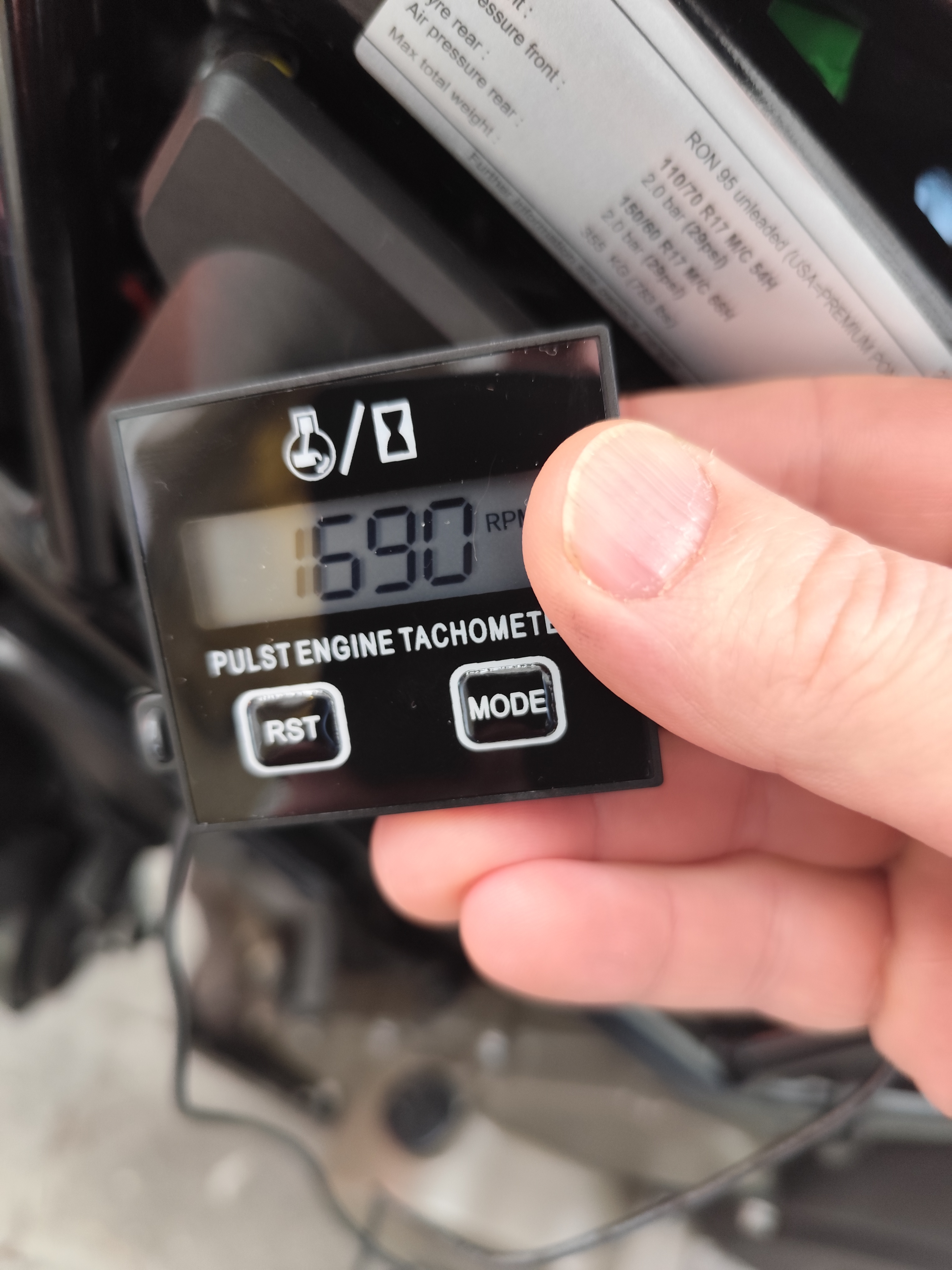

PS:
Hab mir jetzt mal so ein Drehzahlmesser für ne Kettensäge usw bestellt, wird zum testen reichen

So,
Der Chinakracher zeigt beim Kaltstart 1730upm und nach 5 min im Stand tuckern 1670-1690 upm an
Kommt den Angaben in der Betriebsanleitung recht nahe.
Dann passt es ja
Hatte zwar noch nie ein Motorrad mit so hohem Standgas, aber werden sich schon was dabei gedacht haben, Gruss an Euro5.
Dann passt es ja
