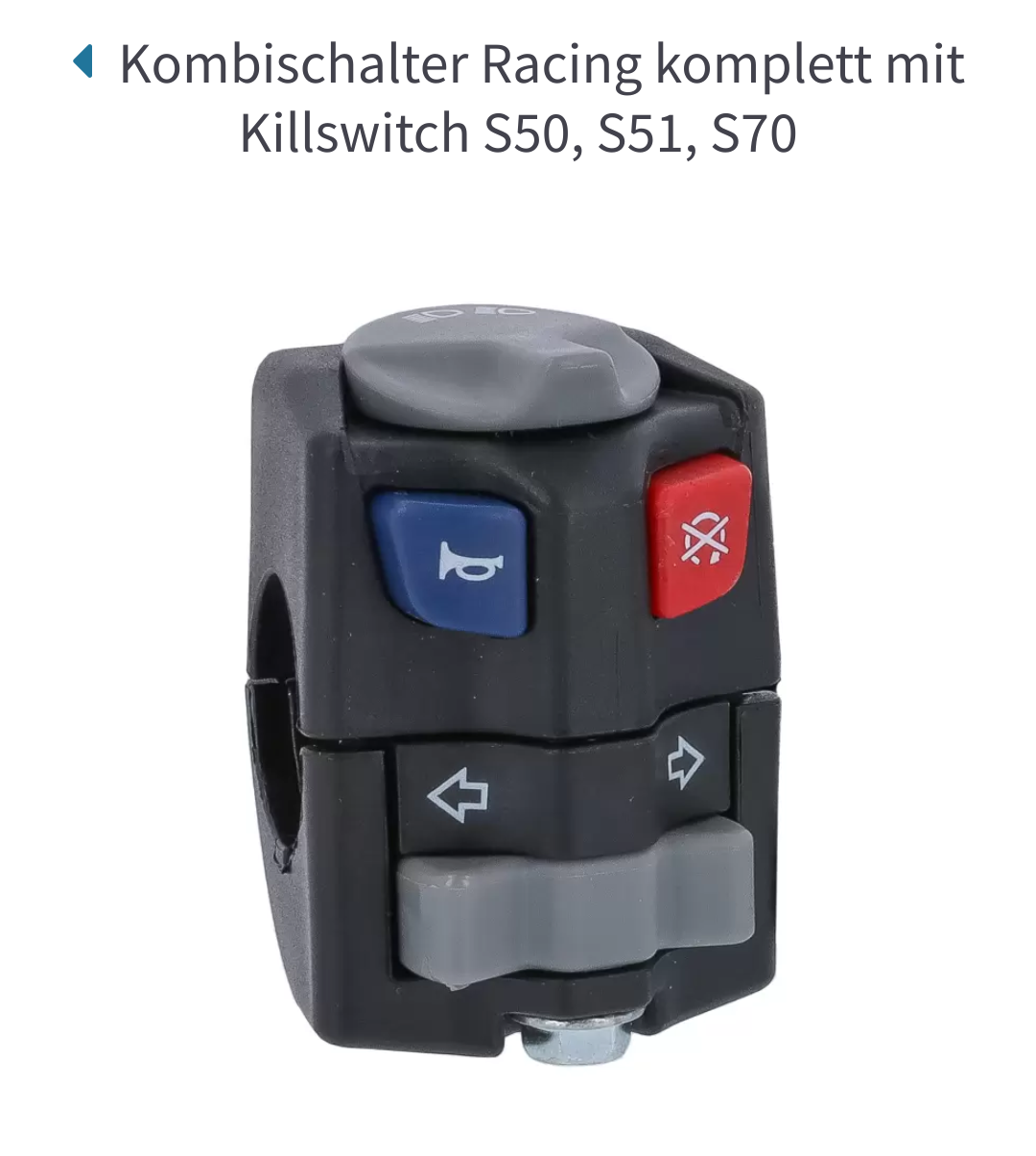

ich wollte den klobigen standard Kombischalter an meiner Husqvarna gegen einen kompakteren tauschen und komme leider auf keinen grünen Zweig 😵‍💫
Der Anschluss des Abblend- und Fernlicht bereitet mir Probleme, Hupe und Blinker funktionieren, den Killswitch kann ich bei dem Schalter nicht so einfach anschließen, da das bei Husqvarna ja mit kurzschließen zum ausmachen bzw. nicht kurzschließen zum fahren geregelt ist, mir das nicht so wichtig ist und ich mir den Streß gerade auch nicht geben möchte...
Hier mal ein paar Bilder zum Schalter, den Kabelfarben und Funktion:
Wobei Weiß - Standlicht und Gelb - Generator Kontakt haben, also zusammengeschaltet sind.

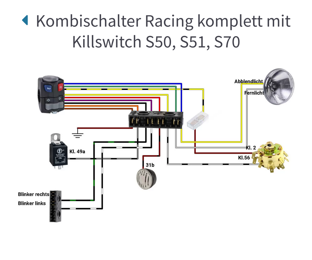

Ich hab den neuen Kombischalter wie folgt angeschlossen:
- Für Abblendlicht das Schwarze Motorrad Kabel mit dem grünen Schalterkabel
- Für Fernlicht das Weiße Motorrad Kabel mit dem blauen Schalterkabel
- und für den "Dauerplus" in verschiedenen Kombinationen, einzeln und zusammen je das gelbe und Grüne/Schwarze Motorrad Kabel mit je dem gelben und dem weißen Schalterkabel
Leider geht so überhaupt kein Licht.
Versuchsweise habe ich die Kabel für Abblend- und Fernlicht vertauscht, mit der Folge, daß das Fernlicht geht, aber beim Umschalten das Abblendlicht nicht leuchtet.🤯
Hab auch schon den Aufbauthread von Bufundaus gesehen und den auch schon angeschrieben, aber bisher leider noch keine Antwort erhalten..
Hat damit jemand schon Erfahrung gemacht und kann mir bitte weiterhelfen - mach ich irgendwas falsch, hab ich irgendeinen Denkfehler gemacht?
Hab hier nochmal den Anschluss am Motorrad (Draufsicht) und Schaltplan:
Viele Grüße und noch einen schönen Tag des Herrn 😅

täusch ich mich oder passen die Zeichnungen von deinem neuen Schalter und die Kabelfarben nicht überein?
Einzeln die Schaltfunktionen durchmessen (Durchgang des Schalters). Hupe und Killswitch schalten auf Masse durch. Licht geht von Plus auf Abblend- oder Fernlicht. Erst wenn das klar ist, dann einzeln die Funktionen mit dem Moped verbinden.
Nicht will drauf los Dauerplus und Plus zusammenschalten!
mfg Wolfgang

wgary hat geschrieben: 23.02.25 - 15:39 täusch ich mich oder passen die Zeichnungen von deinem neuen Schalter und die Kabelfarben nicht überein
Meinst du vom zweiten Bild?
Da passen die Farben natürlich nicht - das ist quasi die Bedienungsanleitung...
Oder meinst du im Schaltplan - denn der sollte passen, das ist der originale welchen ich mal eingescannt und dann am Computer farbig gemacht hab für den besseren überblick...
Und einfach mal drauf los angeschlossen hab ich nicht - hab den Husky Schaltplan intensiv studiert, mit dem alten Kombischalter abgeglichen, den alten Kombischalter auseinandergenommen, durchgemessen und geschaut wie die Kabel da miteinander verbunden sind ( es sind am originalen ebenfalls gelb und grün/schwarz verbunden um dann beim Licht einschalten in einem kurzen schwarzen Kabel weiter an den Abblend- und Fernlicht - switch - Schalter als Stromquelle zu gehen, weswegen das eben gar nicht so abwegig ist wie du tust) und beim neuen Schalter das unabhängig von der "Bedienungsanleitung" ebenso gemacht.
Hast vielleicht auch irgendwelche nützlichen Tipps wie der neue Schalter angeschlossen werden muss oder kannst mir sagen wo bei meiner Verkabelung der Fehler liegt - das wäre wirklich hilfreich !

Bei deiner neuen Armatur ist zwar ein Auf-Abblendschalter dabei, aber ein Aus-Standlicht-Lichtschalter ist nicht integriert, oder?
Also fehlt dir der Lichtschalter.
Im Plan der neuen Armatur gibt es kein weißes Kabel
Hast du mal gemessen, was der Killschalter an der neuen Armatur macht?
In deinem Moped ist:
Grün-Schwarz: Stromzufuhr vom Generator
gelb: zum Standlicht, Rücklicht, Instrumentenbeleuchtung
weiß: Fernlicht und Fernlichtkontrollleuchte
schwarz: Abblendlicht

Genau, ein extra Schalter für Licht-Aus, Standlicht und Lichtschalter wie bei dem originalen gibt es nicht.
Es ist entweder Abblendlicht oder Fernlicht geschaltet - deshalb dachte ich, daß ich das gelbe und das grün/schwarze Kabel zusammenschließe und damit dann das Standlicht und Abblendlicht ansteuere - im Original Kombischalter sind gelb und grün/schwarz zum anschalten des Standlicht und Abblend- bzw. Fernlicht eben auch verbunden - daher die Überlegung...
Was meinst du mit weißem Kabel? Wenn du das Kabel für Fernlicht meinst, ist das meines Erachtens das grüne Kabel am neuen Schalter. Oder meinst du das weiße Kabel am Kombischalter, das ist ja mit dem gelben verbunden und diese beiden Kabel schalten dann je nach Schalterstellung auf das grüne (Fernlichtstellung) oder blaue (Abblendlicht Stellung) Kabel.
Der Killschalter Untebricht den Kontakt des gelb/schwarzen Kabel zum braunen (nur zur Info: wobei das gelb/schwarze Kabel nicht mit dem weißen oder gelben Kabel verbunden ist)
So wie du das mit den Kabelfarben und Funktion beschreibst sehe ich auch so. Deshalb dachte ich, so wie ich das Teil angeschlossen habe, sollte es doch funktionieren !?
Wie müsste ich denn unabhängig vom neuen Schalter die Kabel verbinden um ein dauerhaft leuchtendes Abblendlicht zu haben?
Ich dachte grün/schwarz mit schwarz zusammengeschlossen und ich hab "Tagfahrlich" !?!?

In deiner Beschreibung steht weiß= Standlicht, aber im Bild der Verkabelung gibt es kein weißes Kabel.
Aber der neue Lichtschalter ist ein Umschalter, er wechselt gelb zwischen grün und blau, ohne Ausstellung.
Aus schalten geht nicht.
Killschalter würde funktionieren:
braun = Masse = blau
weiß-schwarz = weiß-rot
"Wie müsste ich denn unabhängig vom neuen Schalter die Kabel verbinden um ein dauerhaft leuchtendes Abblendlicht zu haben?
Ich dachte grün/schwarz mit schwarz zusammengeschlossen und ich hab "Tagfahrlich" !?!?"
Das ist richtig.
Original ist es ja so:
Grün-schw. geht zum Lichtschalter, der schaltet in der ersten Stellung Standlicht (gelb), dann die 2. Stellung zusätzlich den Scheinwerfer, dahinter kommt der Umschalter für Fernlicht (weiß) und Abblendlicht (schwarz).

Oh ja, du hast Recht - das weiße Kabel fehlt in dem Verkabelungsbild.
Ich vermute das würde entweder vergessen oder ist vll. von einem älteren Schalter als das noch nicht verbaut war...
Jedenfalls ist das weiße Kabel mit dem gelben Kabel im Schalterinneren verbunden.
So wie du das beschrieben hast sehe ich das auch, deswegen dachte ich eben, wenn ich grün/schwarz und Gelb mit dem weißen und gelben Kabel des neuen Schalters zusammenschließe, sollte ich doch eigentlich Ankommenden Strom an dem Abblend- und Fernlichtschalter haben und gleichzeitig Strom für Instrumentenbeleuchtung und Standlicht.
Ist das richtig?
Denn das funktioniert leider nicht.
Und du hast Recht, hab gerade nochmal durchgemessen wie der Killswitch geschalten ist, der würde so wie du es beschrieben hast funktionieren. 👍
