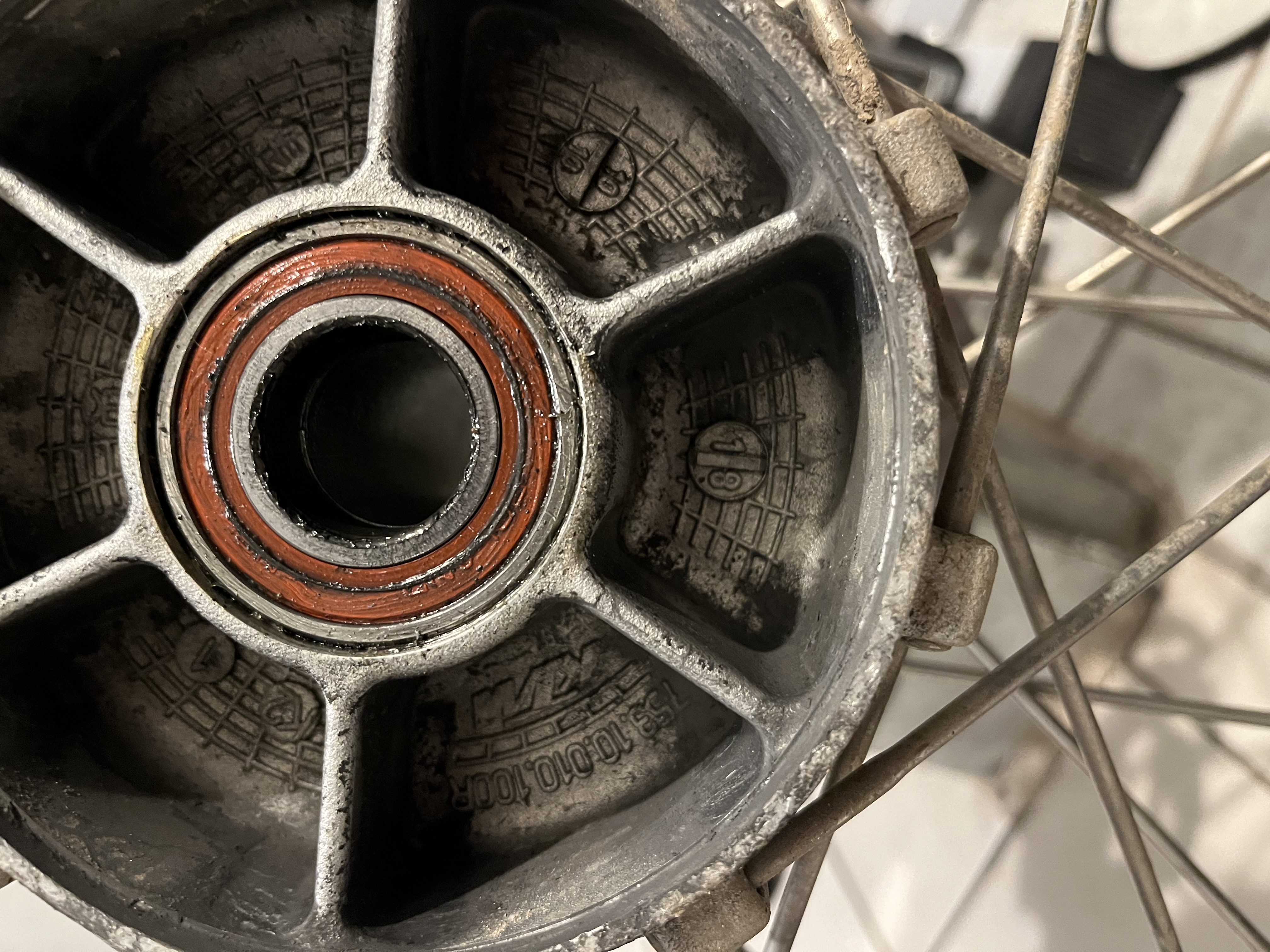

Ich habe mir ein 2. Hinterrad mit Ruckdämpfer für die 701 eingespeicht . Die Nabe hatte ich mal gebraucht gekauft und sollte laut Verkäufer auch aus einer 701 sein .
Es passt auch alles - bis auf die Dämpfergummis .
Die Stege in der originalen Nabe sind von oben bis unten durchgängig ca 5mm . Die Gummis schiebst Du da rein und gut ist .
Die andere Nabe hat Stege die oben ebenfalls 5mm sind - sich nach unten aber auf ca 8mm verdicken . Die Dämpfergummis spreizen dadurch und man kriegt den Kettenradträger nicht mehr reingeschoben .
Laut meinem Händler sind bei KTM die Radnaben / Gummies seit 1990 gleich ..
Hätte jemand einen Tip ?
Danke im Voraus !

Schau doch mal auf die Teilenummer in der Nabe ob es überhaupt ein KTM Teil ist. Bei mir sieht das so aus, produziert in 2018 und Teilenummer entsprechend daneben.

Danke - guter Punkt ! Das Mopped steht aber zuhause in Deutschland und ich bin in Usbekistan bis Mitte März .
Da komme ich jetzt nicht ran .
