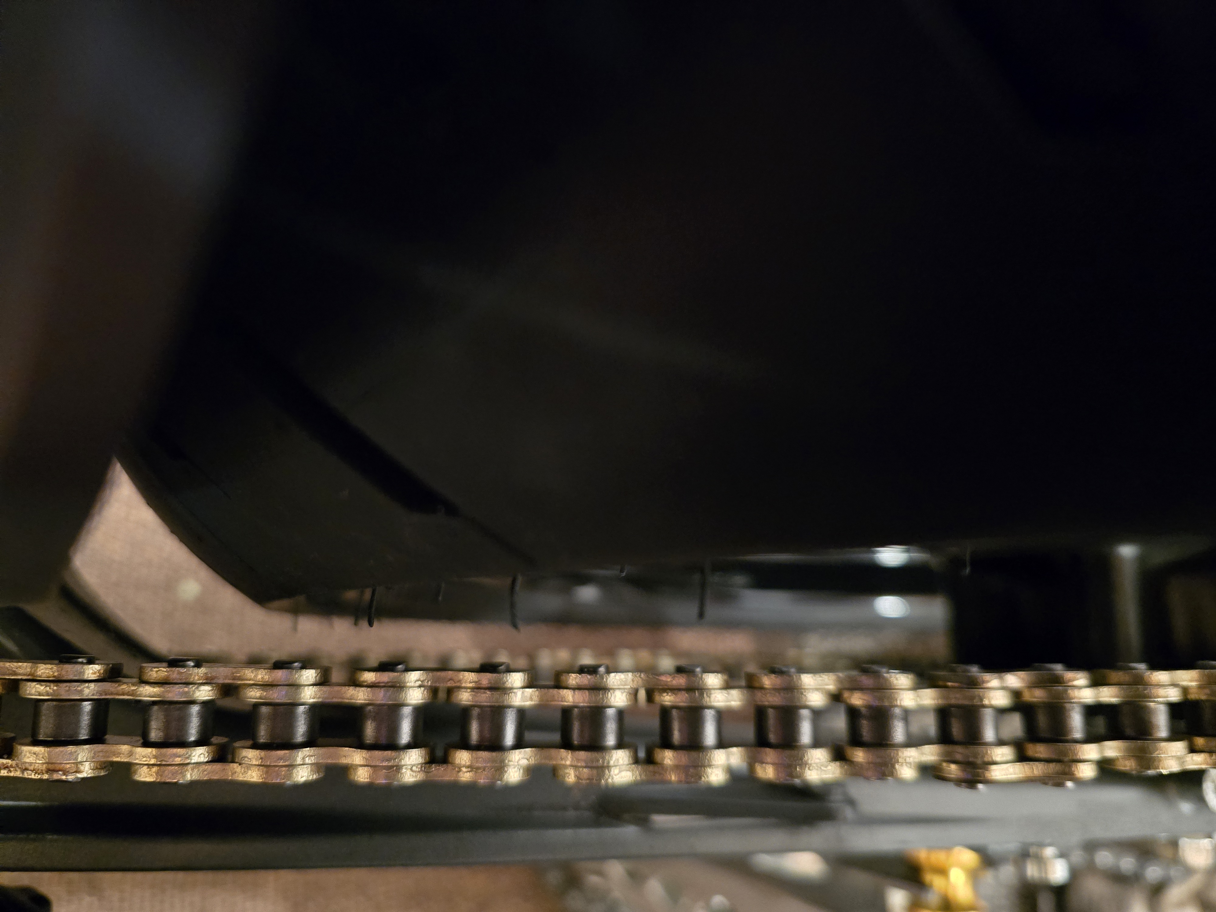

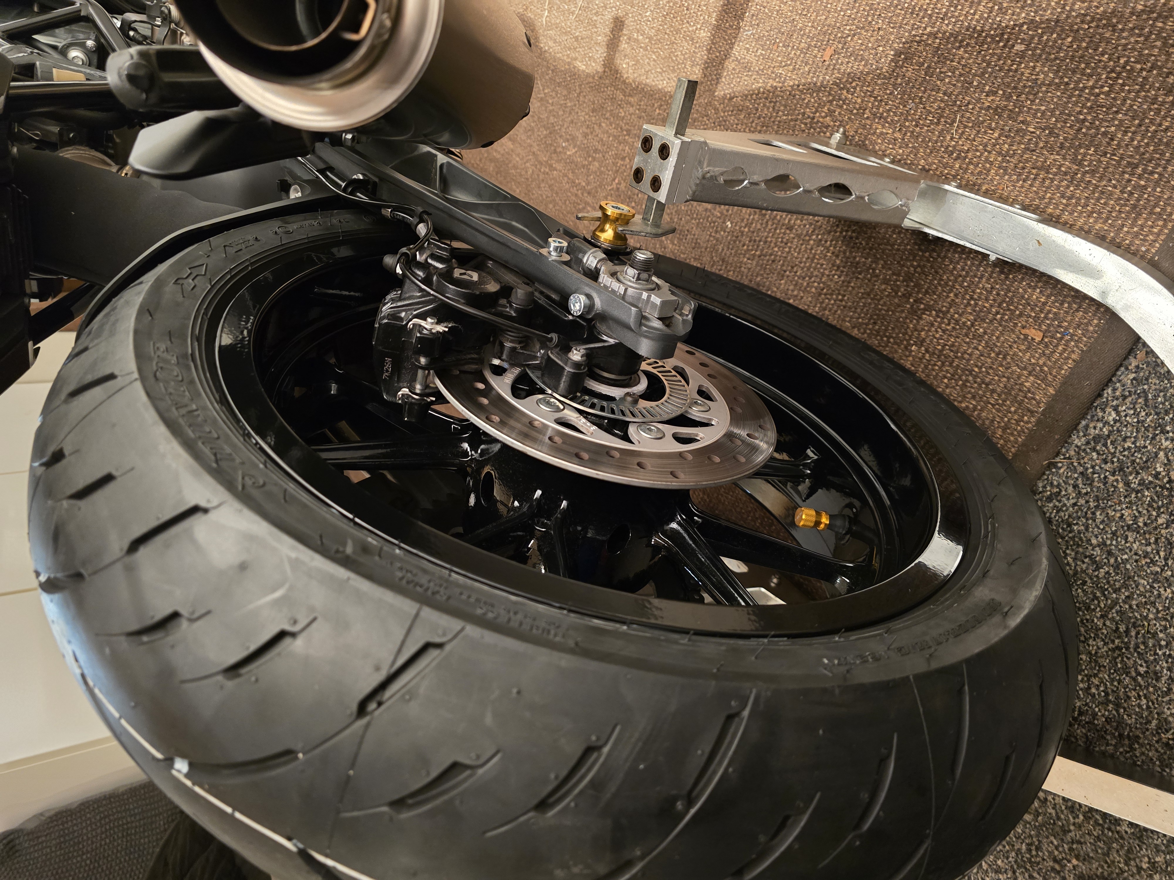

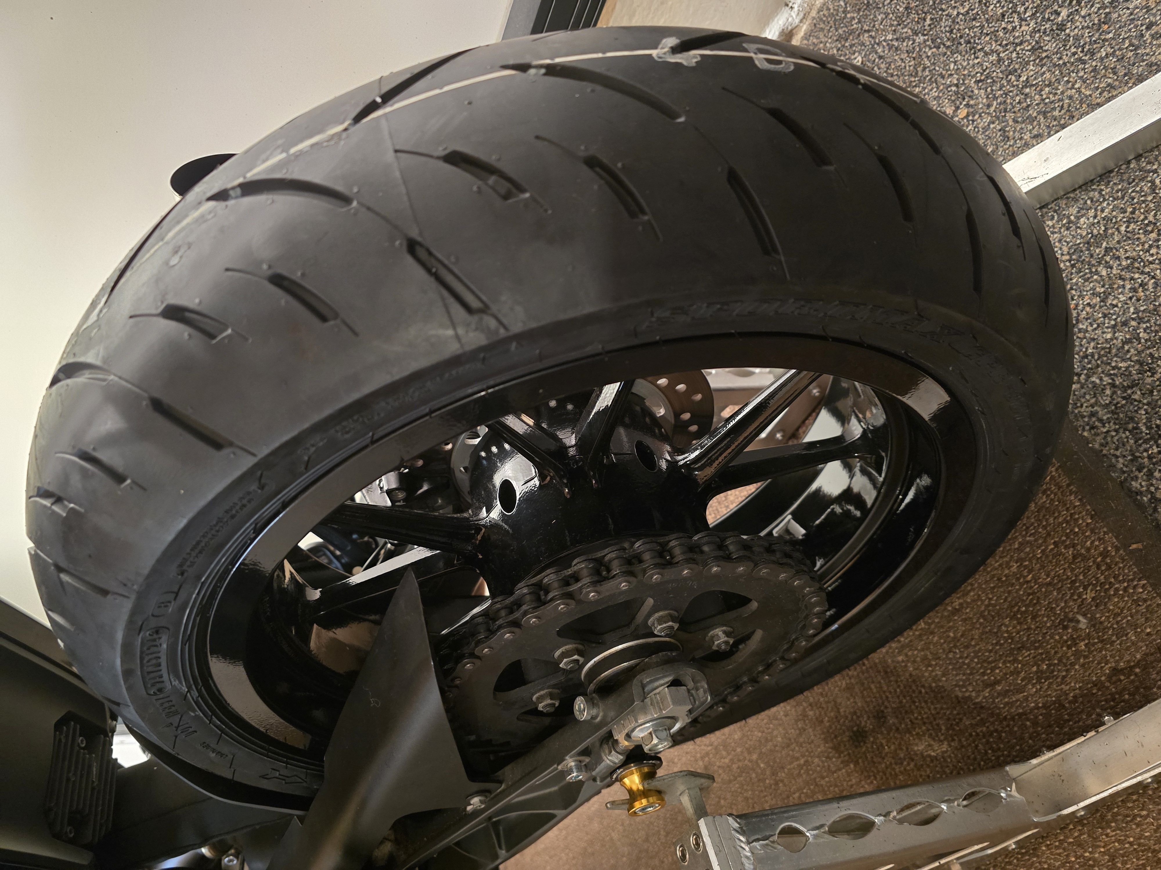

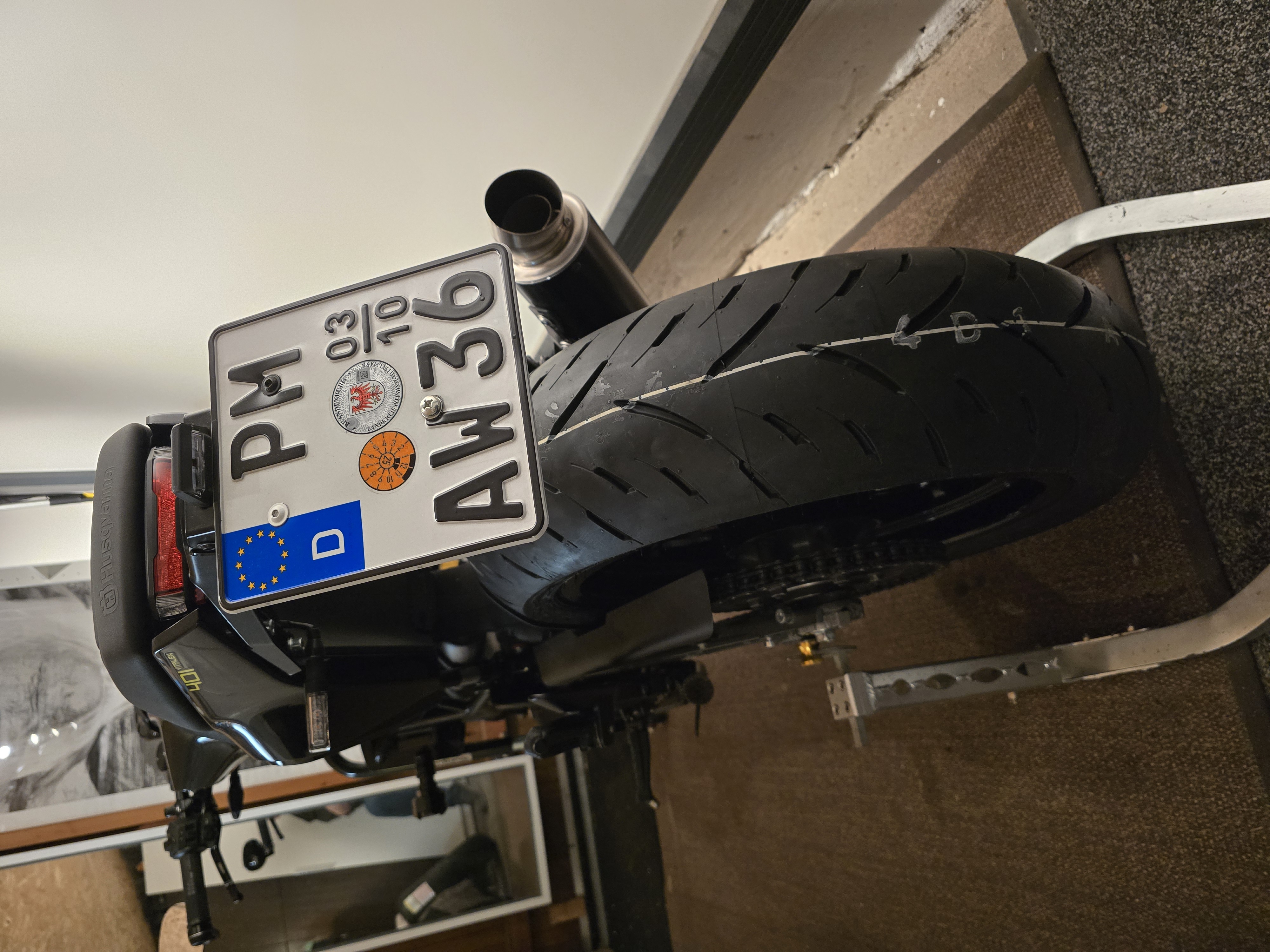

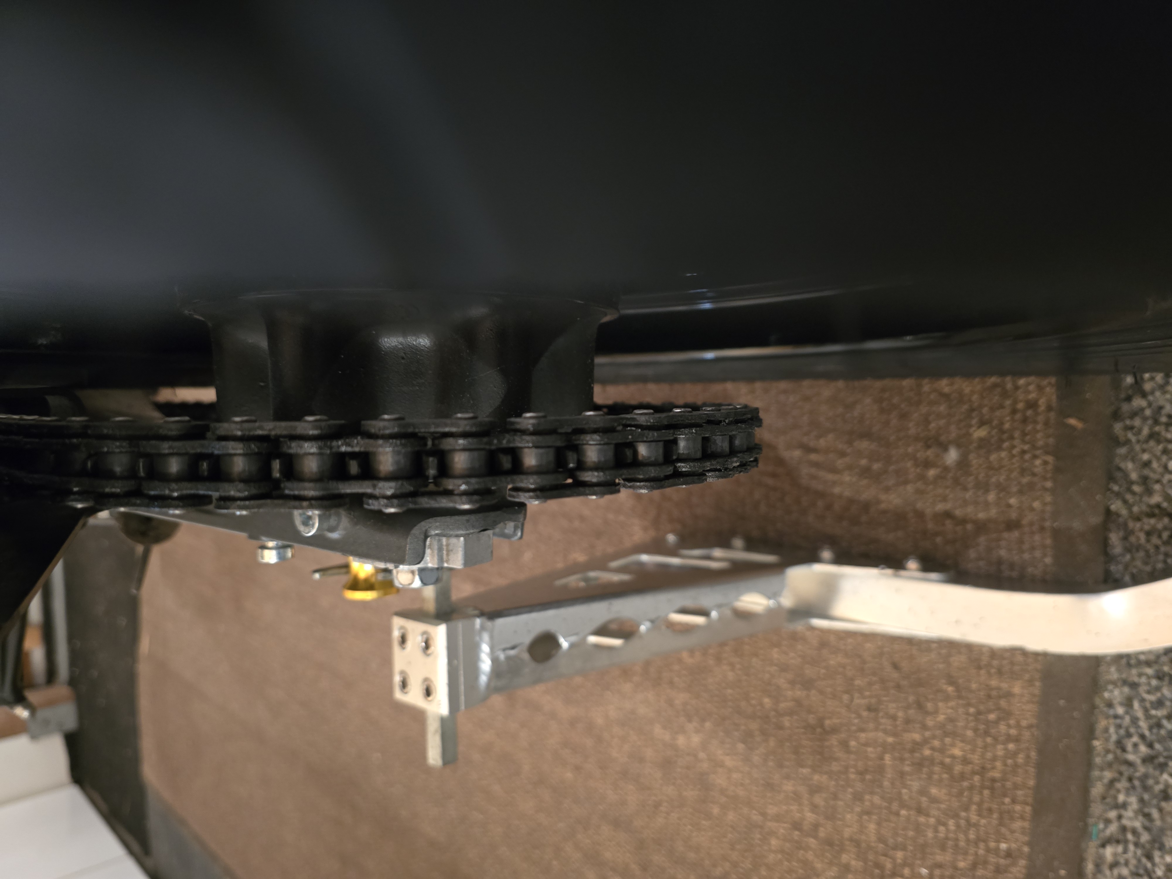

So jetzt ist der Reifen montiert und das Hinterrad auch eingebaut!
Der Dunlop Reifen ist auf dieser 5" Felge ganz genau 167mm breit! Es ist noch genug Platz zur Kette und zur Schwinge vorhanden! Durch den Versatz um 5mm ist der Abstand zur Kette etwa 0,8 cm. Müsste für die Abnahme reichen!

Re: Vitpilen 401 neue Rückleuchte
Ich wünsch dir mit den 0,8 viel Fortune beim TÜV.
Update:
Einzelabnahme bestanden!
Aber es gab noch ein paar Probleme! Der Abstand zum Hinterradkotflügel und zur Schwinge war etwas eng, also musste eine längere Kette her! Hab dann gleich zu einer goldenen Kette gegriffen, und 2 Glieder mehr drin gelassen, als in der Originalkette! Dadurch ist das Hinterrad weiter nach hinten gerutscht, und der Abstand war danach groß genug zur Schwinge! Gemessen waren es dann zur Kette und zur Schwinge 1cm.
Wieder zurück zum TÜV, gab es jetzt ein neues Problem:
Das Hinterrad war zu dicht am Kennzeichenträger! Also wieder nach Hause und den Winkel vom Kennzeichen korrigiert! Der TÜV-Mann sagte mir, das das Kennzeichen 30° schräg stehen muss! Meines war glücklicherweise 25° zu steil gestellt, und somit hatte ich wieder den Platz, den ich benötigt habe! Ausserdem hab ich das Katzenauge unter dem Kennzeichen weggelassen, was zusätzlich gestriffen hat. Dies konnte ich ja weglassen, weil bei mir ja nun ein neues LED-Rücklicht mit Katzenauge direkt unter dem Licht montiert war! Durch ein paar Unterlegscheiben zwichen Kennzeichenträger und Heckrahmen, ist das Katzenauge auch von hinten sichtbar geworden!
Wieder zurück zum TÜV!
Dieses mal sollte ich mich auf das Motorrad setzen und ein weiterer Mitarbeiter vom TÜV sollte sich hinten mit draufsetzen! Puh, ganz knapp mit max 5mm Abstand hatte der TÜV-Mann nun sein Segen gegeben!
