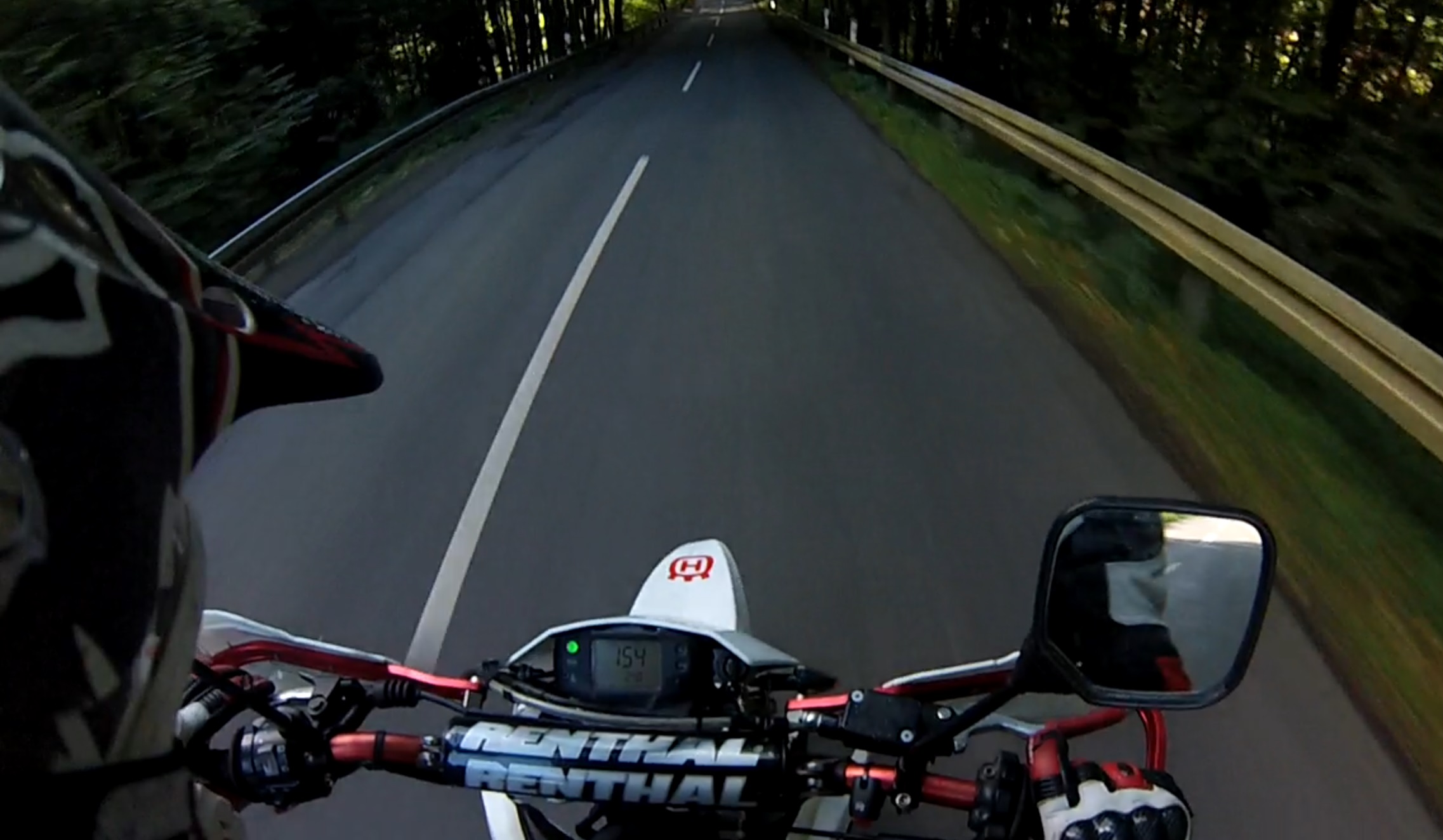

Ich hab noch alte Bilder wo ich mit meiner umgebauten damals 154 km/h auf der Autobahn geschafft habe.
Es sei gesagt das die Tachoabweichung hier mit Sicherheit enorm war.
Zum Setup:
144er Satz + bearbeitete Kanäle, 38er Mikuni TMX, HGS Anlage und Übersetzung war 14:46
Dafür ging im unteren Drehzahlbereich garnix mehr ab, hat aber trotzdem Spaß gemacht :Top:
Nachtrag:
Ich korrigiere, es war auf einer Landstraße und relativ lange bergab, vermutlich mit viel Rückenwind :roll: In der Realität waren es wahrscheinlich eher max 130-135 km/h
