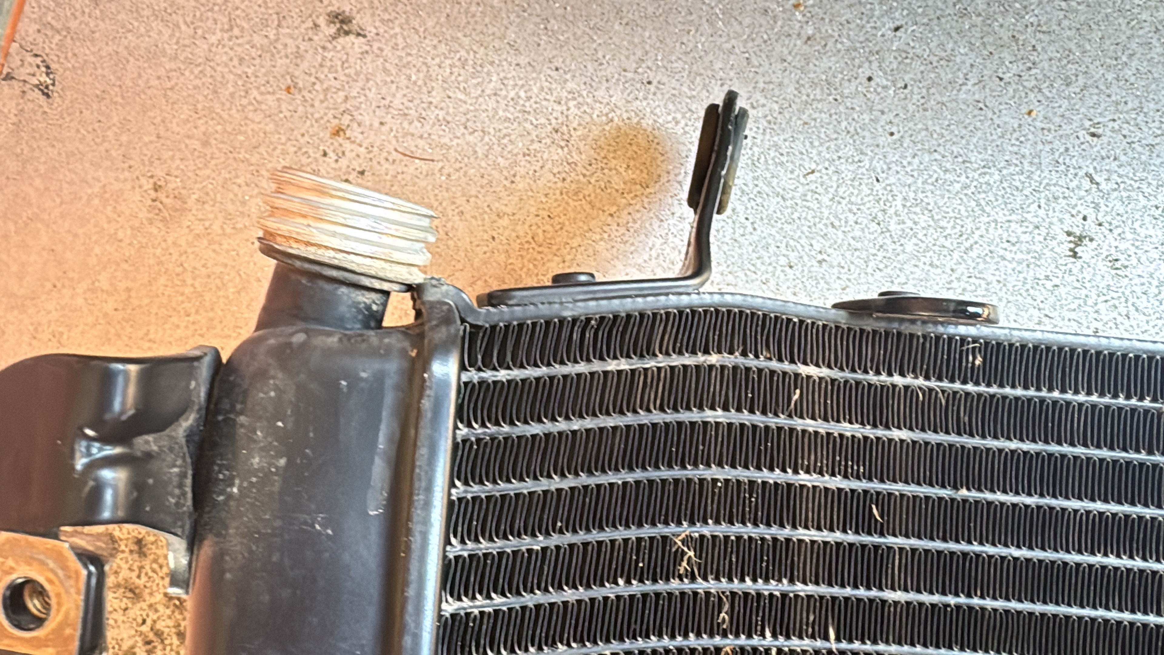

Also ich habe mir den Outback Motortek letzte Woche ans Moped gebaut und ärgere mich, dass ich es nicht schon ein Jahr zuvor gemacht habe.
Der Kühler kostet übrigens 468 EUR und mit Kühlflüssigkeit und Kleinkram biste über 500 EUR los.
Der Unfall ist schon ein Jahr her, aufgefallen ist es, als ich die besagten Bügel montieren wollte und eine Seite die Faust zwischen Bügel und Plastik passte und auf der anderen Seite der Platz gefehlt hat.
Die hat einen heftigen Sturz auf den Einfüllstutzen bekommen. Der steht normal gerade. Daneben ist das Gehäuse vom Kühler gekommen und hatte einen Riss. Im Normalbetrieb ist nix passiert aber bei Last, Hitze und Druck hat sie etwas Wasser verloren. Ich war sogar letzten Sommer noch 2000km TET Nordfrankreich unterwegs und hab es nicht bemerkt. Auch die Inspektion vorher war unauffällig. Es fehlten auch nur etwa 250ml Kühlflüssigkeit als ich es dann endlich entdeckt habe.
Also ich kann die Bügel nur empfehlen.

Mein Kühler ist auch etwas verbeult, aber dicht. Neuer liegt da, hab aber noch nicht die Muße gefunden den einzubauen.

Geht recht zügig und ist kein großer Akt. Zum Entlüften schaue mal das Video von Pirateracing. Ist in weniger als 30 Minuten gemacht.
Meine Halter hatte ich alle schon wieder gerichtet und er saß wieder perfekt. Dann ist erst die feuchte Stelle aufgefallen und ich hab gesehen, dass der Ausgleichsbehälter nur noch sehr wenig Flüssigkeit hatte.

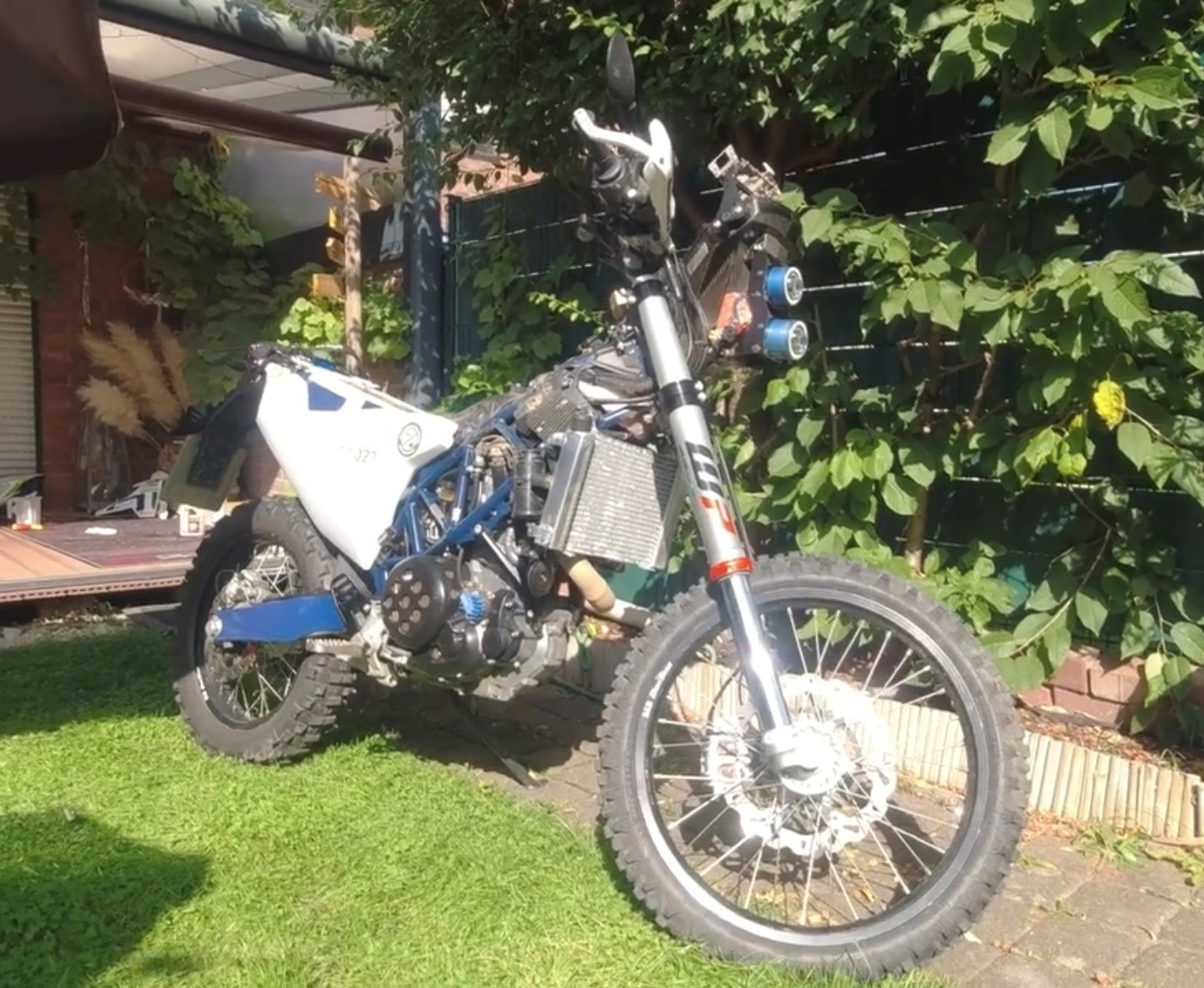

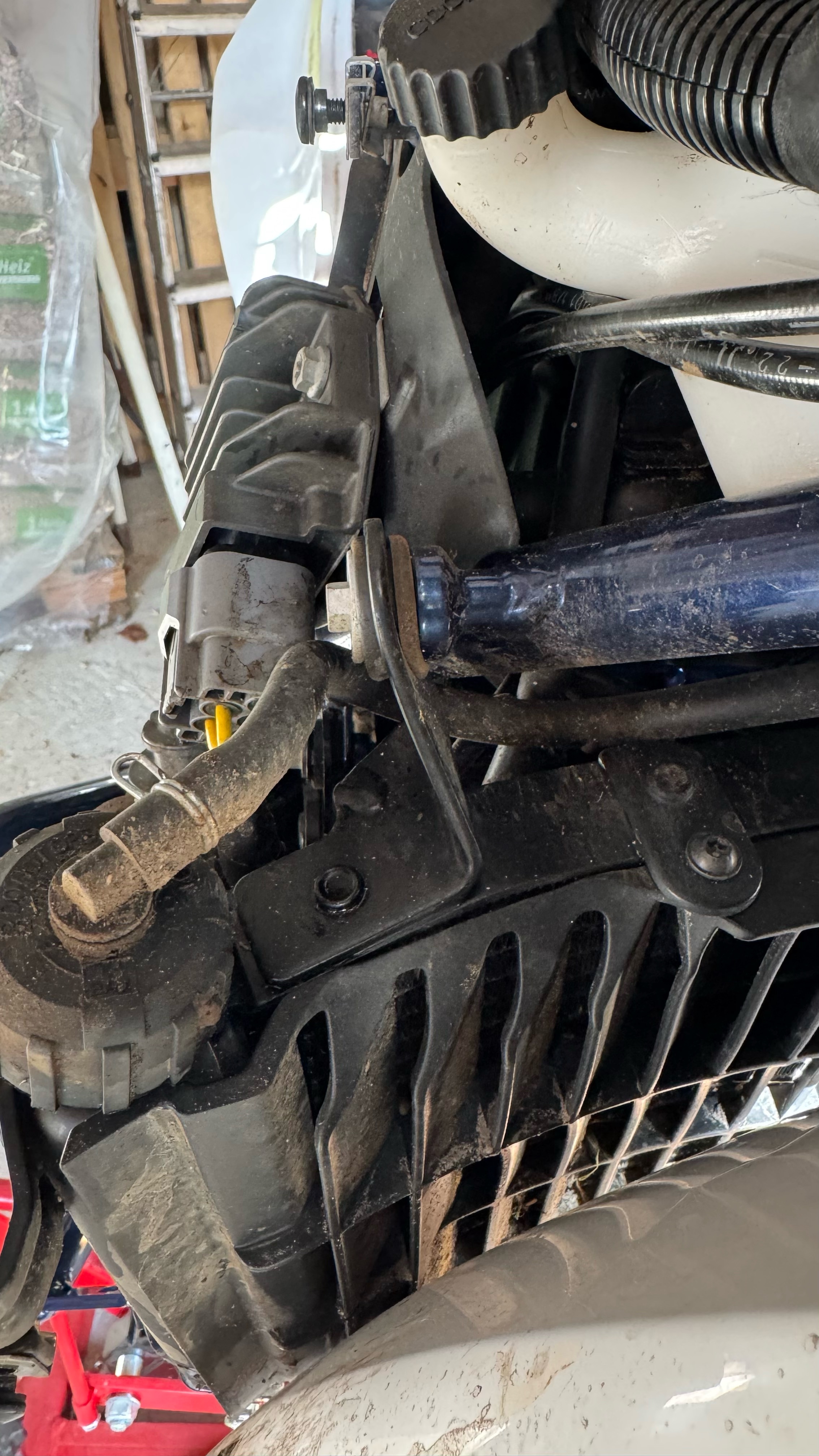

Damit machst du nichts verkehrt.
Kurz zum Thema Kühler: Ich wollte auch nicht die unverschämten fast 500 Euro für einen Kühler bezahlen (Steinschlagschaden, undicht) und hatte mir den Kühler der 690 von 2008-2018 aus dem Zubehör für damals 165 Euro bestellt und angebastelt. Der hat sogar 2 Reihen mehr und damit mehr Fläche für Abwärme -> bessere Kühlleistung.

Hat sich die Kühlleistung spürbar verbessert? Gabs Probleme damit? Mal abgesehen von den Besonderheiten beim Umbau?

Hast du ne '21er 701? Wie sind deine Erfahrungen mit dem Kühler in der Praxis, jetzt wo du ihn schon eine Weile fährst? Ich brauche für meine 22er einen neuen Kühler und finde die Idee gut.

Nee ist eine 2020 701.
Also Kühler ist bis jetzt immer noch da wo er dran gehört und verrichtet seinen Job tadellos.
Ebenfalls springt der Lüfter des Kühlers bei Straßenfahrten wesentlich später an was ich als ein Plus in Sachen Kühlleistung werte.
Ich würde jedenfalls niemals 500 Euro für nen Lüfter bezahlen... Ich hatte den Originalen der kaputt gegangen ist ebenfalls mit der Schweißnaht aus der Dose geflickt und habe ihn mal abdrücken lassen und er war dicht bei einem Bar Überdruck, aber das war mir dann irgendwie doch zu unsicher wenn es starke Schwankungen in der Temperatur gibt und die Schweißnaht aus der Dose ist ja nicht gerade flexibel, möglicherweise weitere Spannungsrisse?
Ja man muss etwas basteln und schneiden, aber das macht ja auch Spaß.
