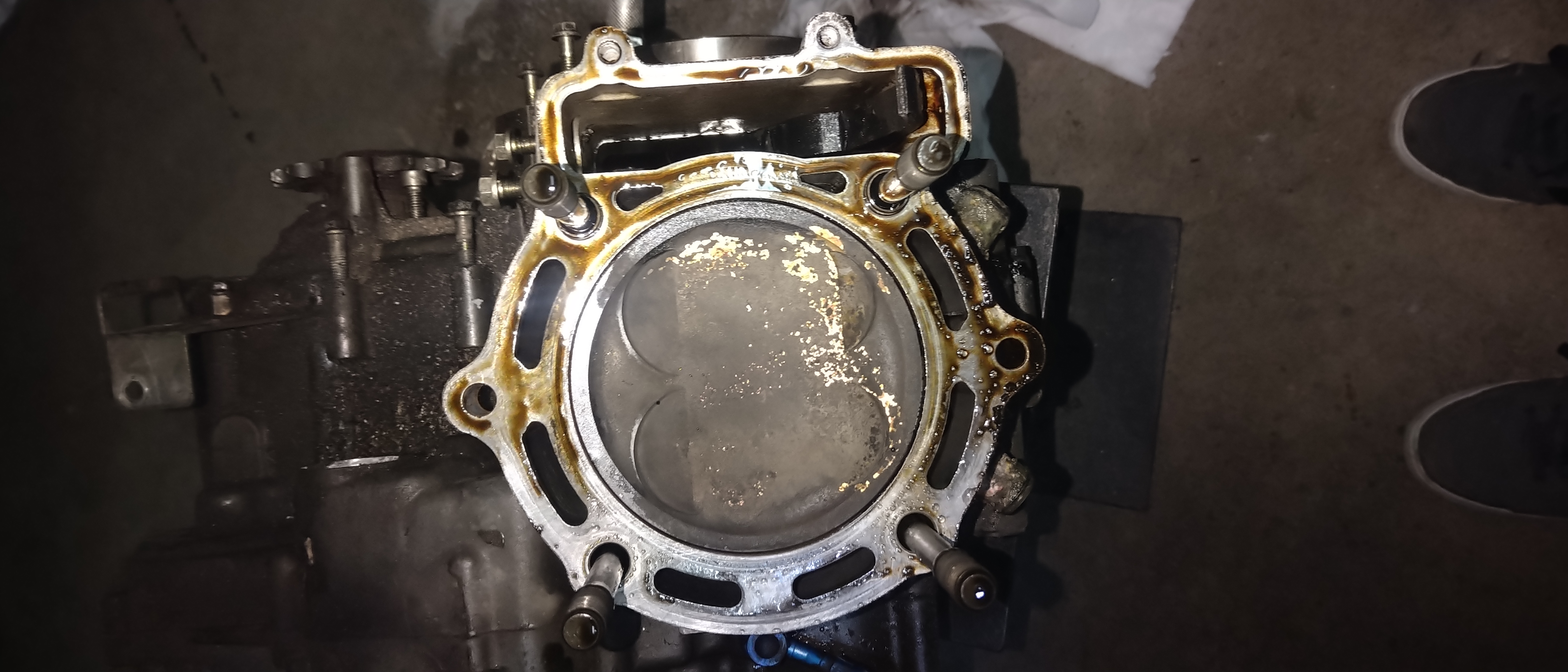

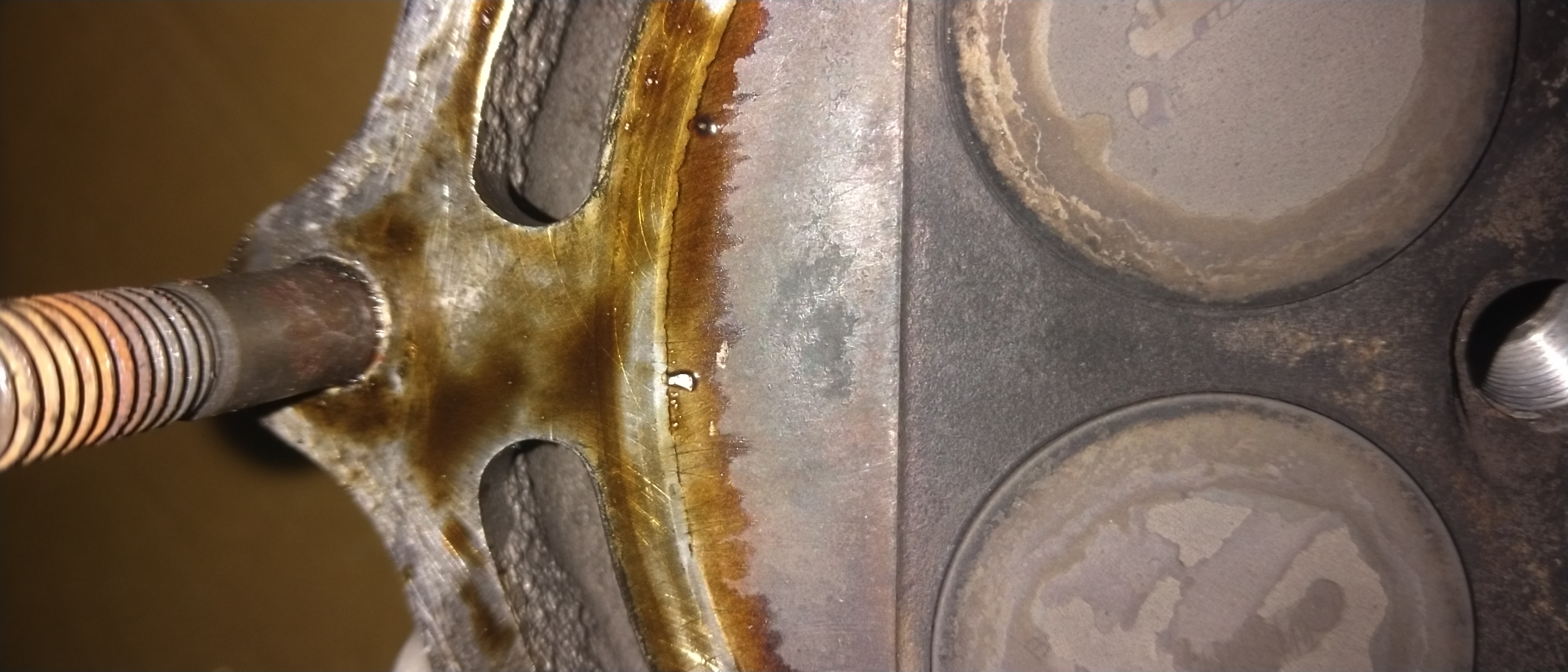

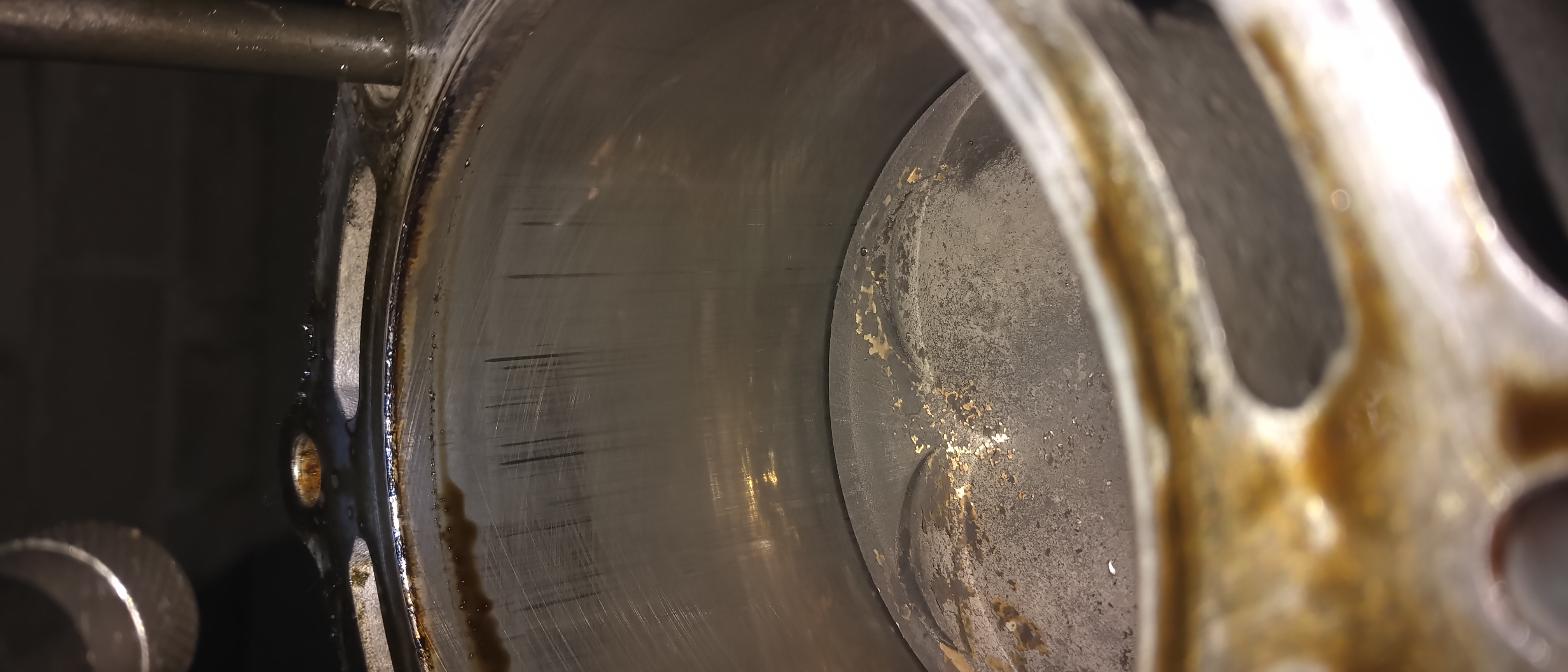

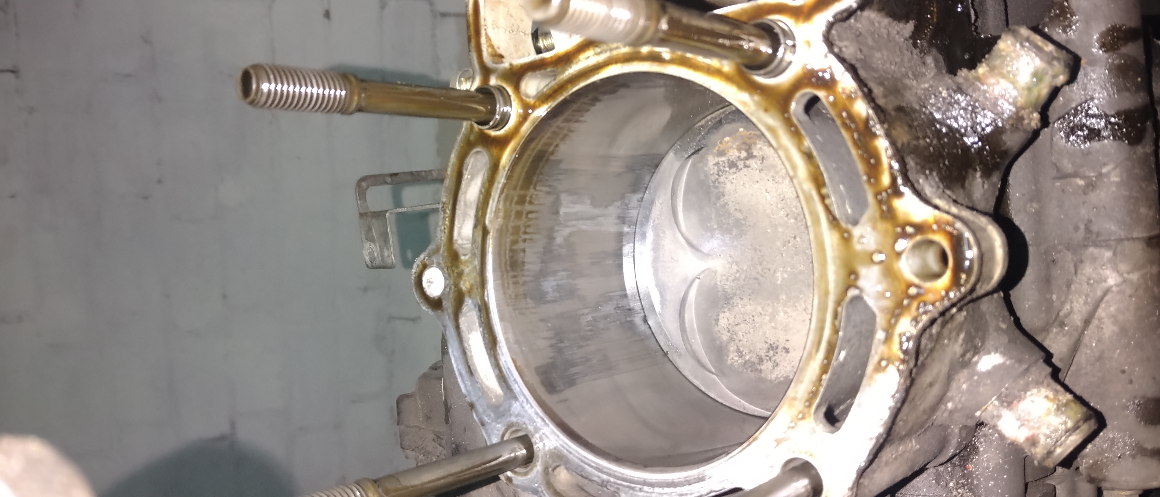

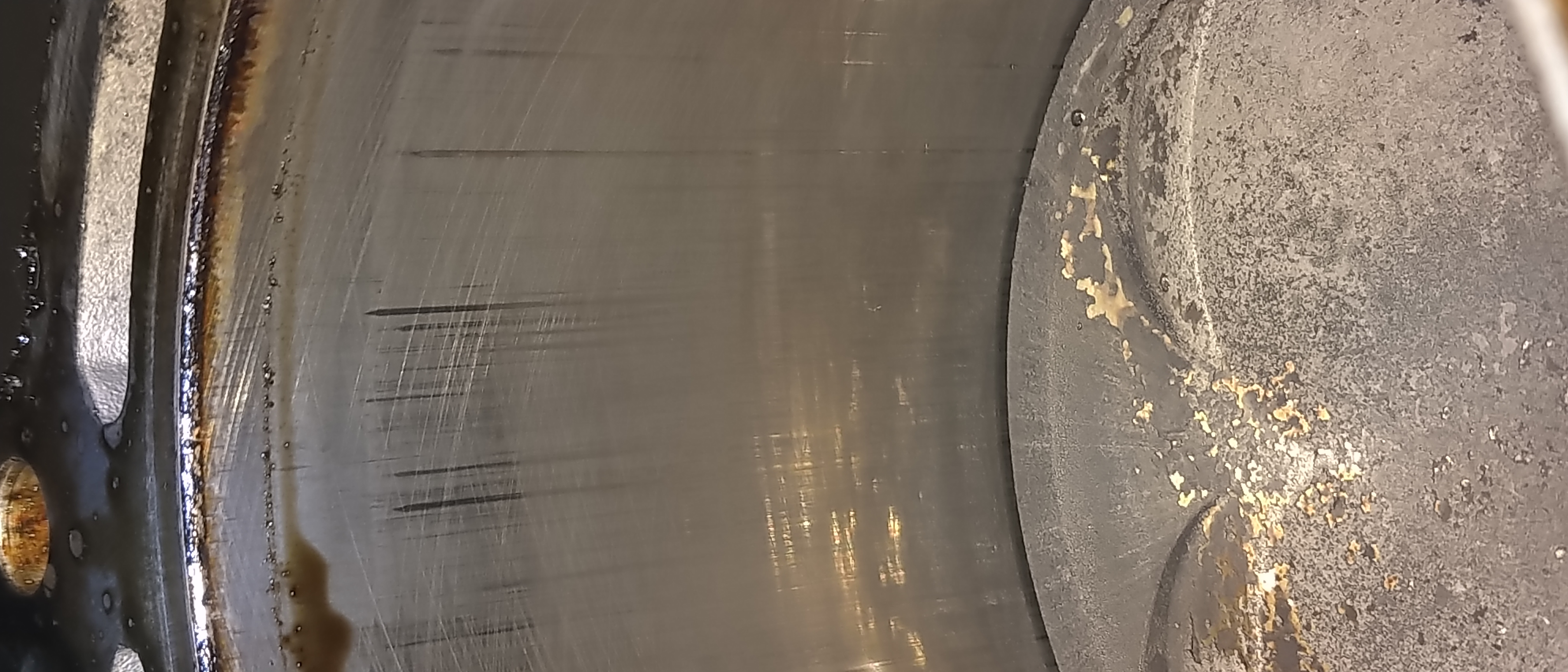

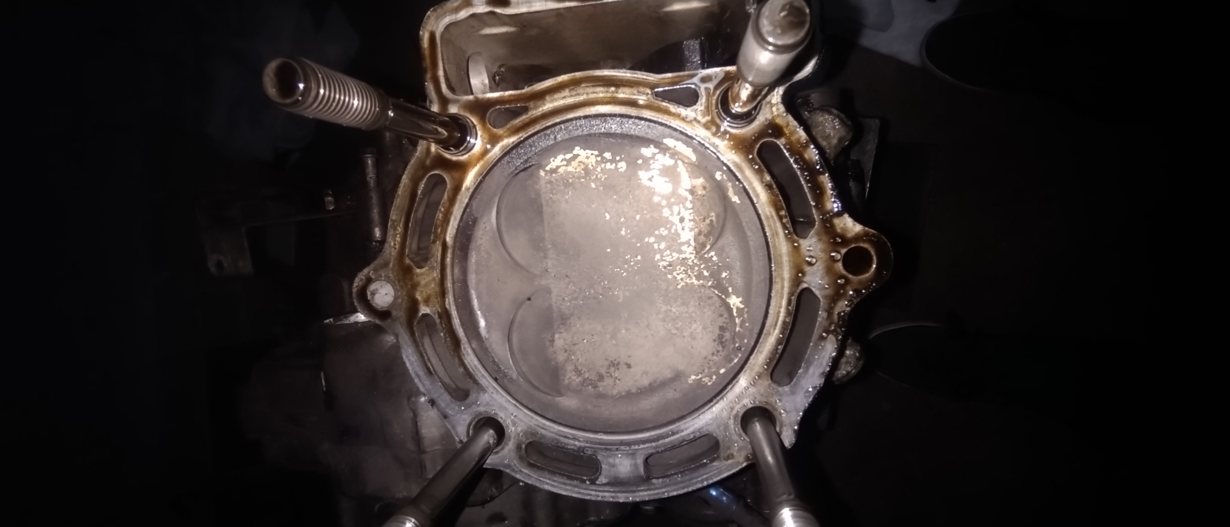

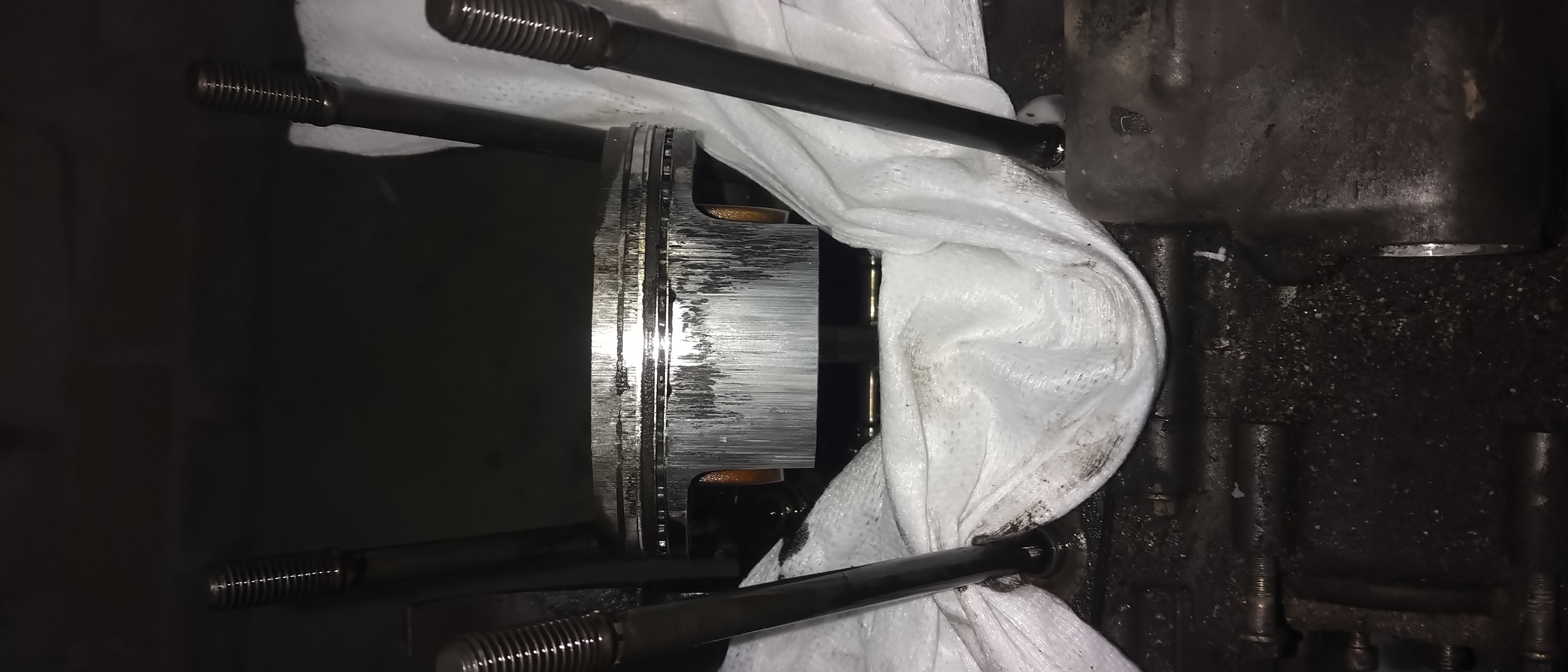

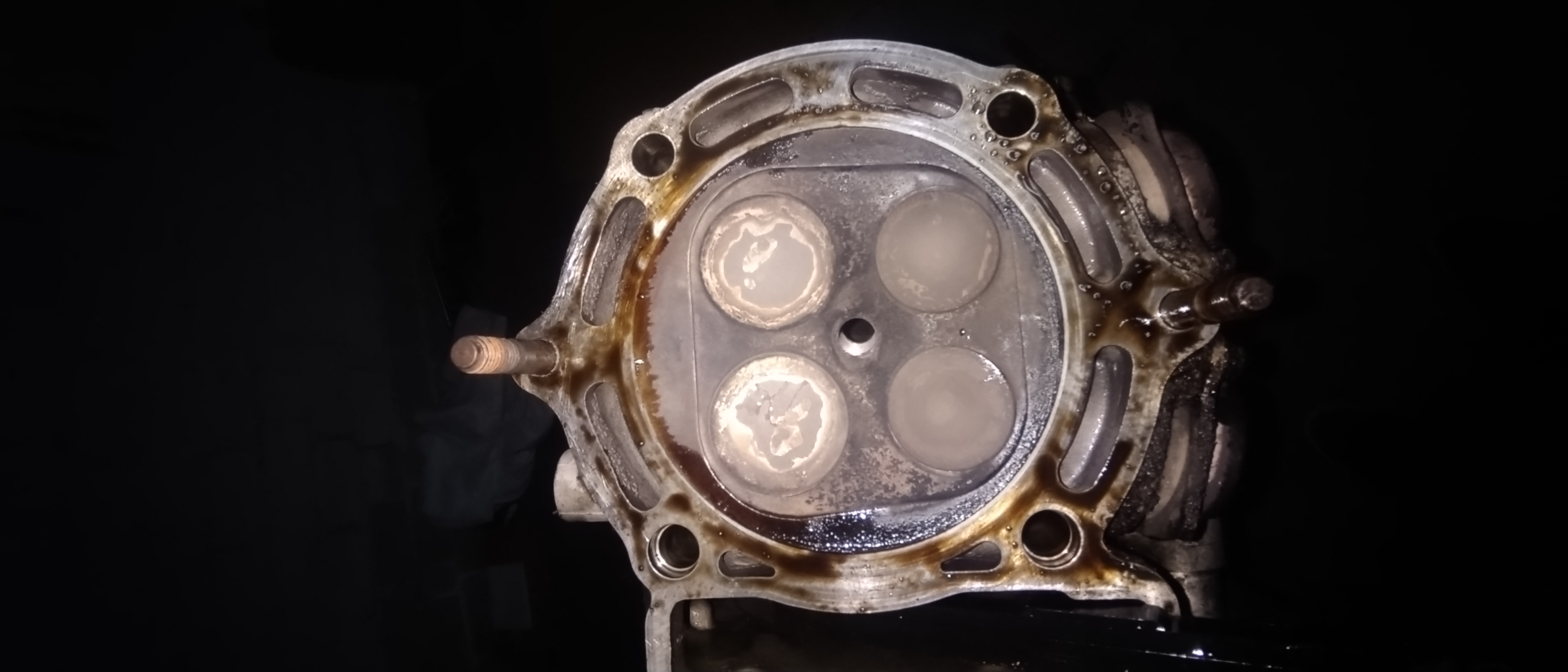

So, hab's mal geschafft den Motor auszubauen und mal nen Blick reingeworfen. Ich hab mal paar Bilder hochgeladen.
Kolben sieht ja mal richtig mies aus.
Warum wieso und weshalb weiß ich noch nicht, hab für heute erstmal Feierabend gemacht.
Jedenfalls weiß ich warum sie nicht mehr laufen will.
Ich hoffe das klappt mit den Bildern.

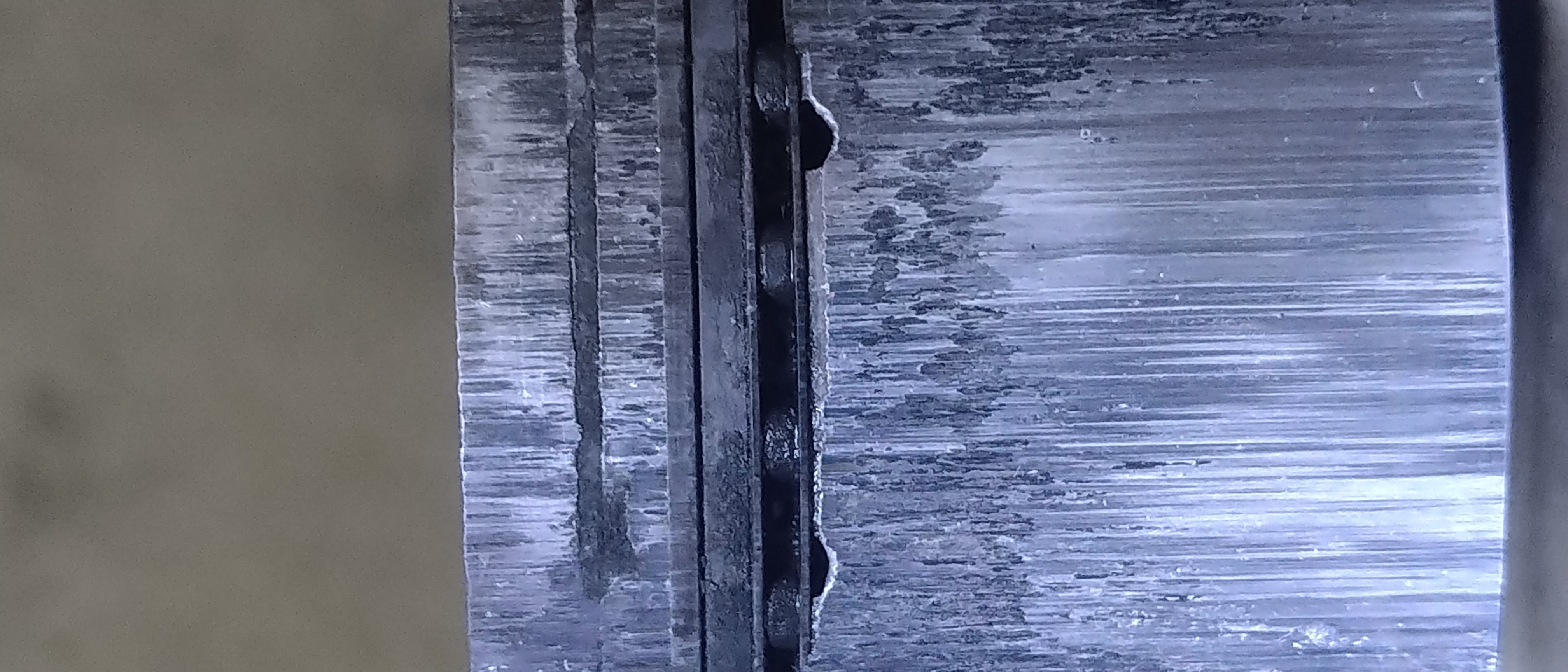

Kolben

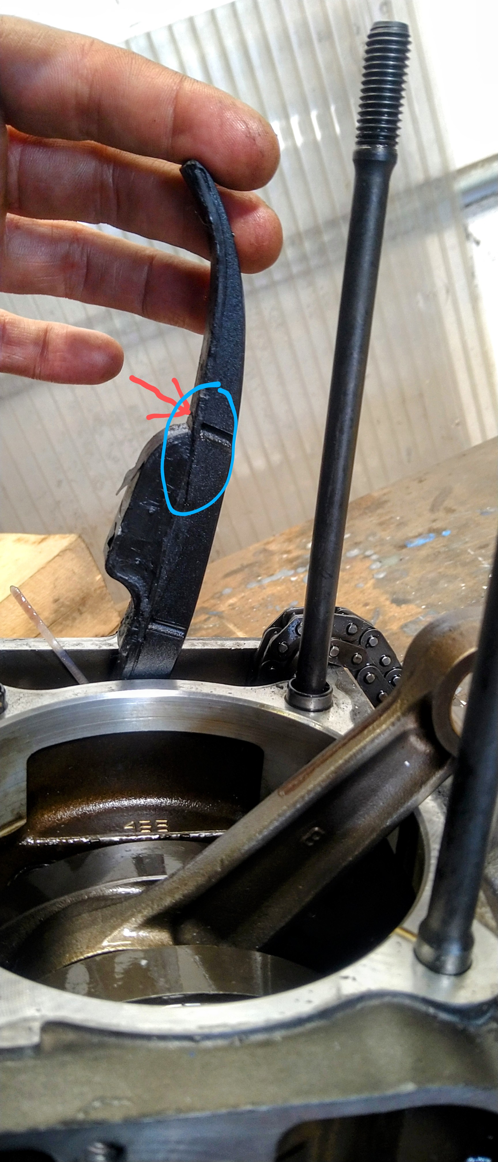

Mir ist dabei aufgefallen das die Führungsschiene der Steuerkette angebrochen ist.
Wenn die Steuerkette zum Beispiel nicht immer zu 100 Prozent gespannt ist, hat das evtl. Auswirkungen auf Kolben und Zylinder?
Oder hat das nur Zündungsmäßig was zu tun? Also Zeitpunkt und /oder Ventilsteuerung?
Steuerkettenschiene
Steuerkettenschiene

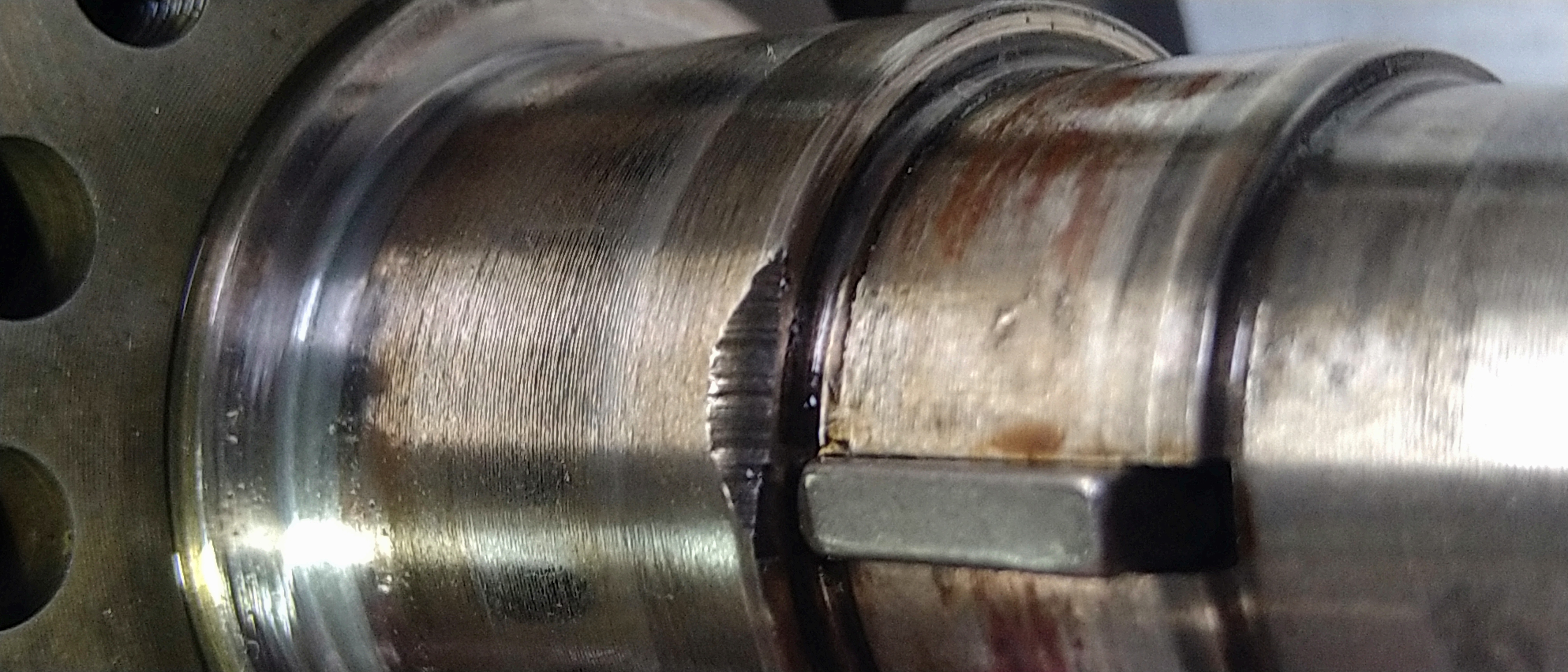

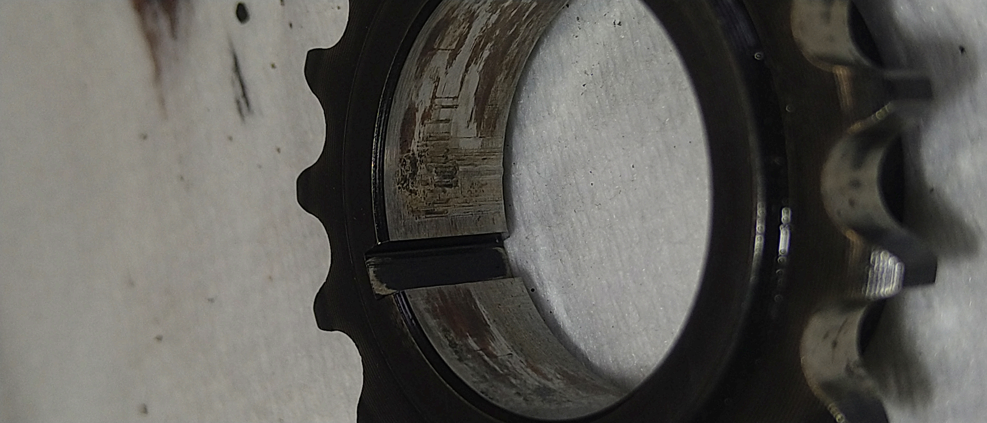

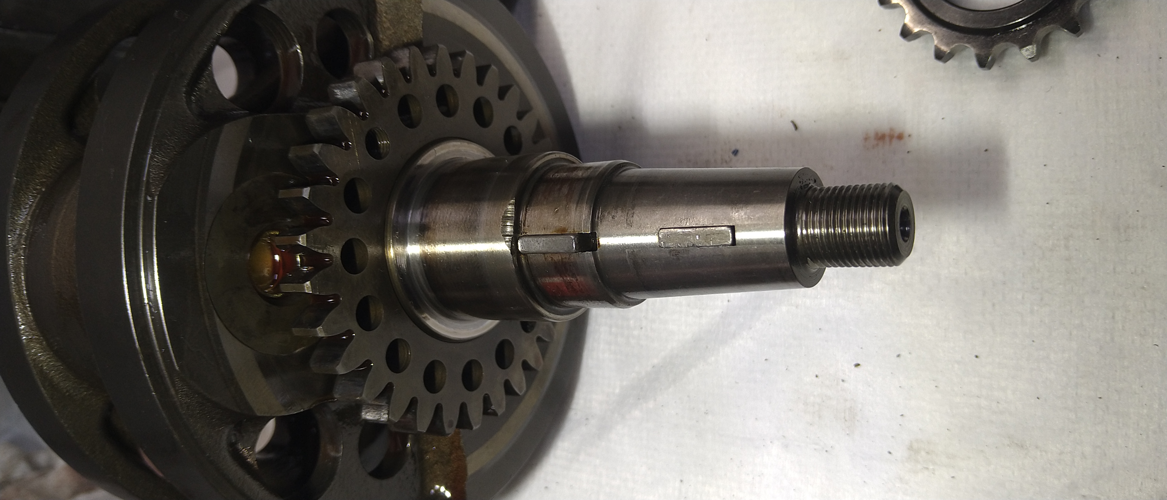

Soooo, geschafft, Motor gespalten. Alle Lager ok, alle Ritzel ok. Pleuellager ok. Das einzige was mir aufgefallen ist das die Kurbelwelle auf der linken Seite, da wo das untere Steuerkettenritzel drauf ist, eine komische aussehende Beschädigung hat. Wie und warum und wann auch immer das passiert ist. Ist mir momentan unerklärlich. Da diese Position aber weder in einer Dichtung oder Kugellager sitzt, ist das für mich nicht so relevant.
2 ideen habe ich für meinen Schaden. Entweder einfach mal Verschleiß vom Kolben und Zylinder, oder irgendwas und irgendwann und irgendwo ist mal etwas in den Brennraum gekommen (Zündkerzenwechsel oder was auch immer)
Das würde mir auch erklären warum oben am Kolben diese kleinen abplatzungen zu sehen sind.

Ich finde solche Fresspuren des Kolbens am Zylinder für den Motor sehr untypisch, fast so als wäre er zu heiß geworden?
War die Wasserpumpe noch in Ordnung? Hast du die Mutter von dem Impeller mal gelöst und angeschaut, ob der noch gut ist?
Manchmal wird der Impeller "Rundgedreht" und läuft dann nicht mehr auf der Welle der Wapu, dann überhitzt der Motor.
baustellenolli
Beiträge: 169
Registriert: 19.10.13 - 13:45
Wohnort: hamburg
Re: SMR510 Springt nicht an
Beitrag von baustellenolli »
Ach Sch****, jetzt ist mir auch wieder eingefallen das ich ca. 1 Monat bevor die Karre nicht mehr wollte, nen halben Liter Kühlflüssigkeit nachfüllen musste. Der Deckel vom Ausgleichsbehälter ist defekt und dann zischte es immer raus wenn die Karre heiß war. Denn könnte es natürlich hinhauen das alles zu heiß geworden ist. 🤦
Wapurad drehte sich mit, das hatte ich noch uberprüft, weil ich erst dachte das wäre defekt. Und dann hatte ich erst gemerkt das ich zu wenig Kühlwasser im System hatte.
Joar das könnte natürlich der Auslöser gewesen sein.
