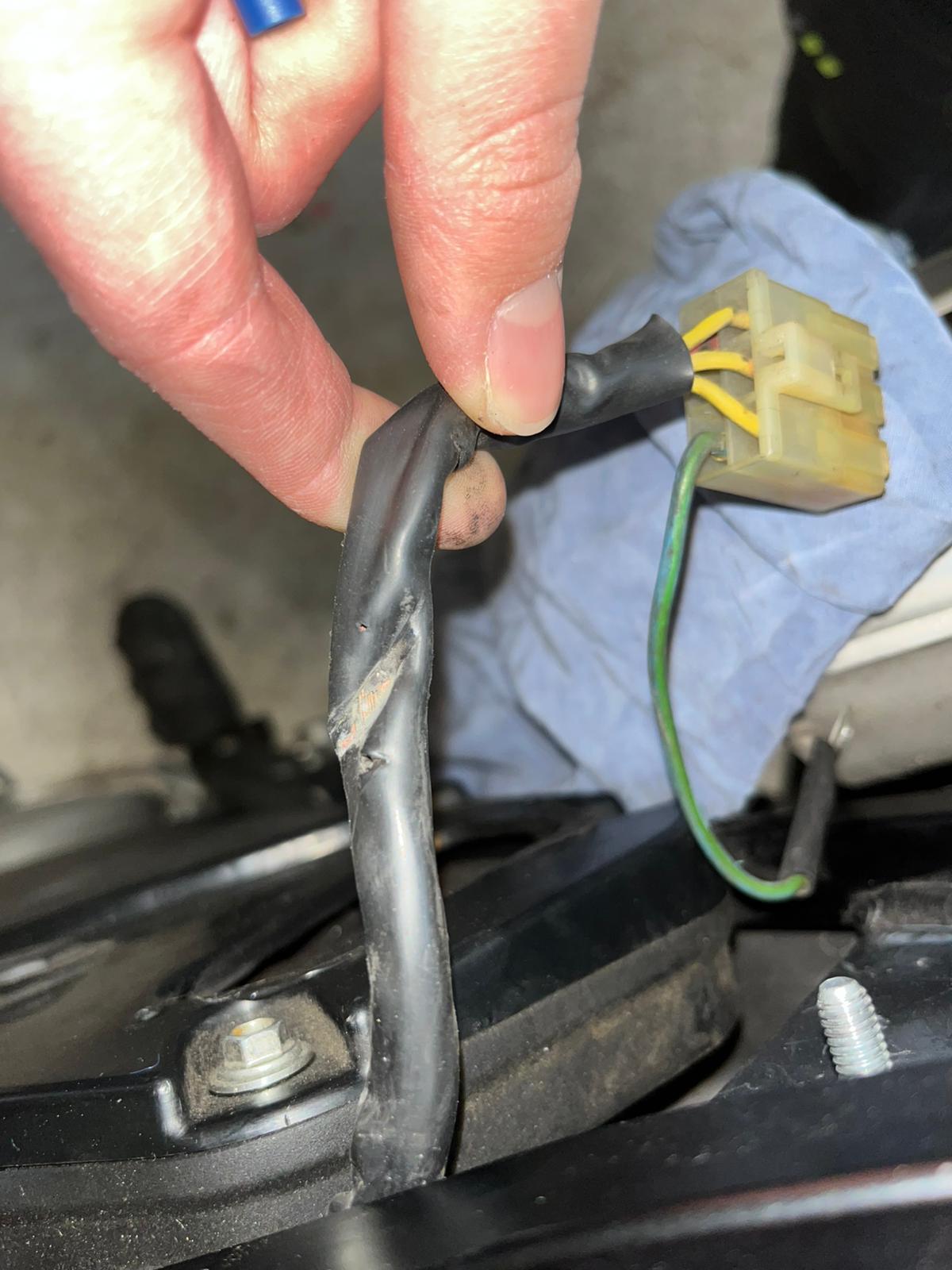

Servus!
Wir haben gestern lange nach der Ursache gesucht.. und haben dann herausgemessen, dass an den Schrauben, an denen der Regler befestigt ist, 12,5 V anliegen, wodurch dort ein Kurzschluss entsteht. Leider konnten wir noch nicht herausfinden an was es genau liegt, weil über ein einfaches Kabel, das aufgescheuert ist und irgendwo eine Masse berührt, kann doch nicht so viel Spannung übertragen werden...

Re: Batterie lädt während der Fahrt nicht.
Servus, das Problem wurde dann doch recht schnell gefunden.. das Kabel, auf dem Bild, war unter der Batterie eingeklemmt und ist somit über die Zeit immer mehr aufgescharbt worden, was zu den 12,5 V am Rahmen geführt hat. Dies hat vermutlich die anderen Probleme auch ausgelöst und ist mit der Zeit dann immer schlimmer geworden.
Leider ist mir bei der Testfahrt dann die Kette gerissen, aber das ist nicht allzu schlimm, da das ja etwas mechanisches ist und somit leichter zu reparieren ist.
Danke für die vielen Tips und Hilfen!
