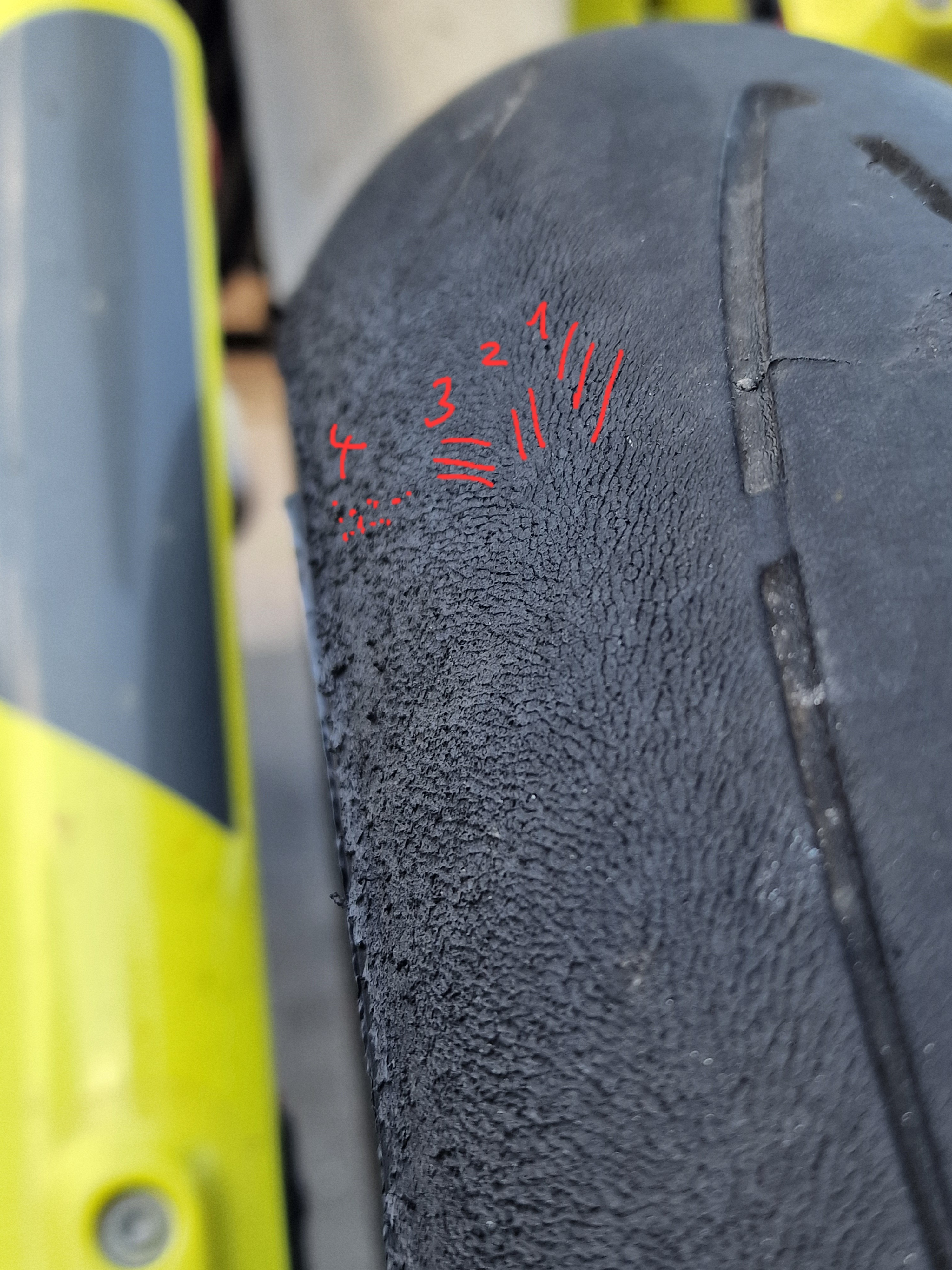

ich war mit meiner 701 mal wieder auf der Kartbahn und habe mein neues Fahrwerk Setup ausprobiert. Mir hat es gefallen und ich hatte gefühlt Grip bis zum Abwinken und einen mega angenehmen Grenzbereich am Vorderrad.
Nun ist mir aber an meinem Vorderreifen ein etwas kurioses Muster aufgefallen, was ich so noch nicht gesehen habe. Eigentlich kenne ich es so, dass der reifen so wie in "Bereich 4", oder beim richtig harten anbremsen auf die Kurve wie in "Bereich 2" auf dem Foto aussieht. Was ist hier in Bereich 1 und 3 passiert? Habe ich den Reifen beim in die Kurve rein bremsen überfordert und bin zu früh wieder am Gas gewesen? Vielleicht hat ja einer von euch Erfahrungen oder einen Tipp zum Luftdruck oder eurer Fahrwerkseinstellung.[image][image]

(Luftdruck 2,15 Bar warm, Comb auf der Gabel 12 Klicks, Reb 10 Klicks).

Manchmal liegt es am Asphalt der Kartbahn. Ich denke, dass du die 701 ordentlich bewegt hast. Würde mir da keine Sorgen machen. (Abgesehen davon, dass der Reifen so langsam die Verschleigrenze erreicht.) Bin ebenfalls sehr zufrieden mit der 701 auf einer Kartbahn und die Reifen sind dafür auch super! So gravierend ist der Unterschied als Hobbyfahrer nicht zu einer 450er, solange es nicht in den Offroad geht.
Kleine Frage noch am Rande, nutzt du Reifenwärmer oder fährst du die Reifen manuel warm?

Der reißt auf, weil er überhitzt meiner Meinung nach. Versuch mal geringfügig mehr Luftdruck. Wenn das nicht hilft, nimm 'nen Slick oder kauf dir eine Supermoto. *scnr*

Ja vermutlich werde ich mal einen Slick drauf ziehen müssen. Bei mehr Luftdruck ist es nur noch schlimmer geworden und die Gabel möchte ich nicht weicher machen.
Ich fahre den Reifen "manuell" warm, auch wenn Reifenwärmer sicher in sachen Verschleiß besser wären.
