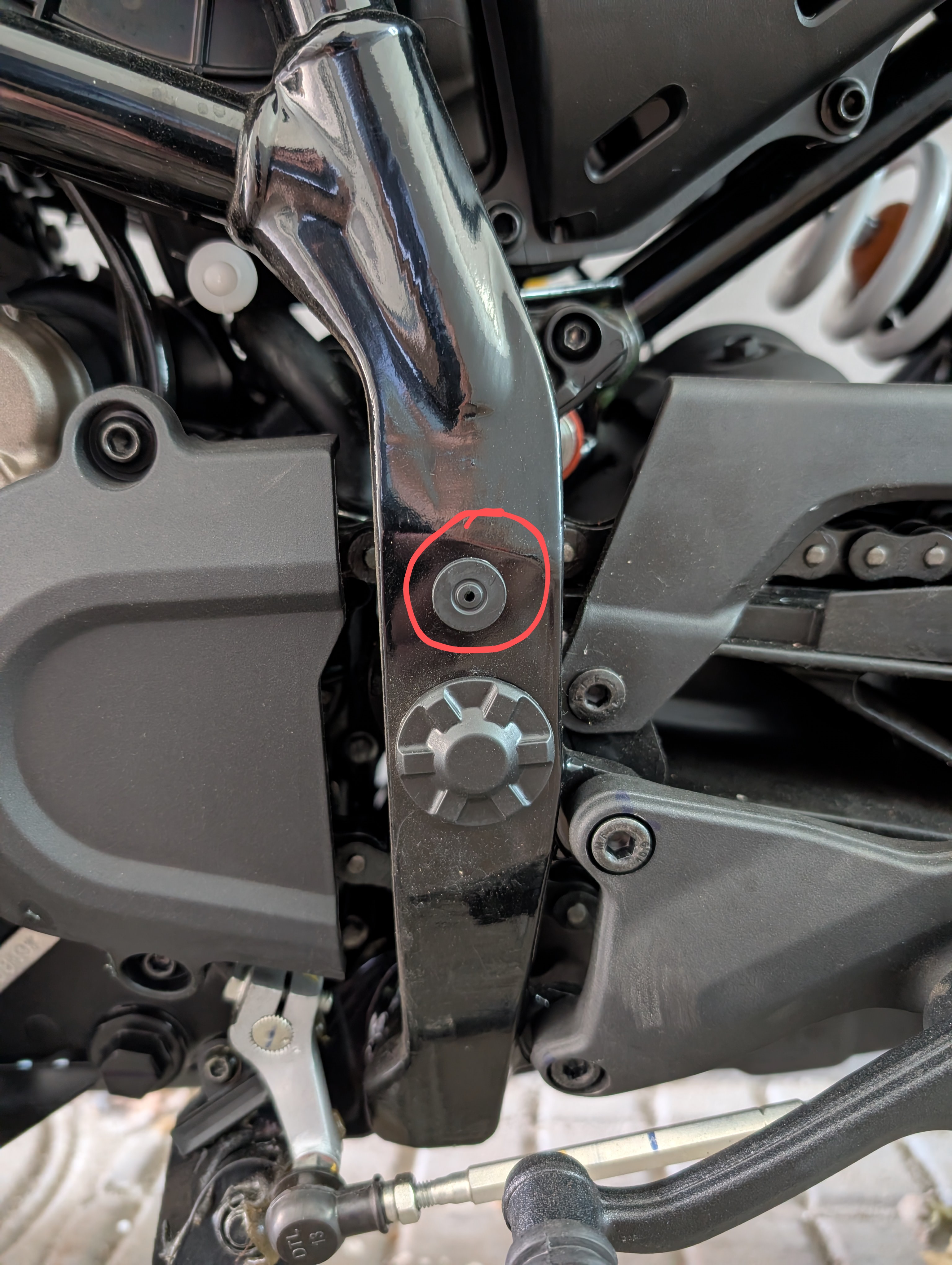

Hallo zusammen.
Wie wird diese Kappe abgenommen??
Daran wird der Sturzbügel befestigt.
Hier Modell 2025. Beschreibung sehr spärlich 😁 im Netz.

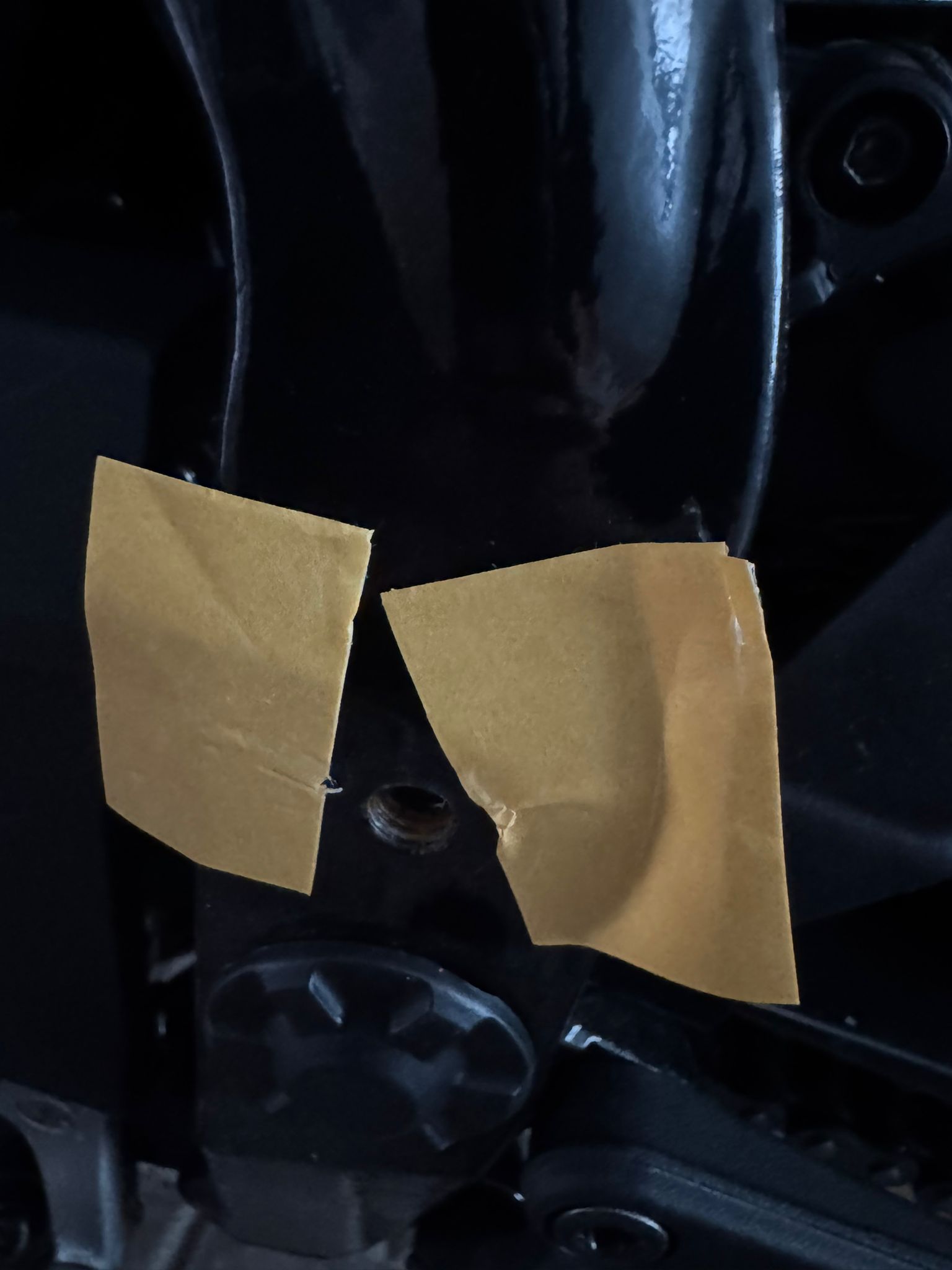

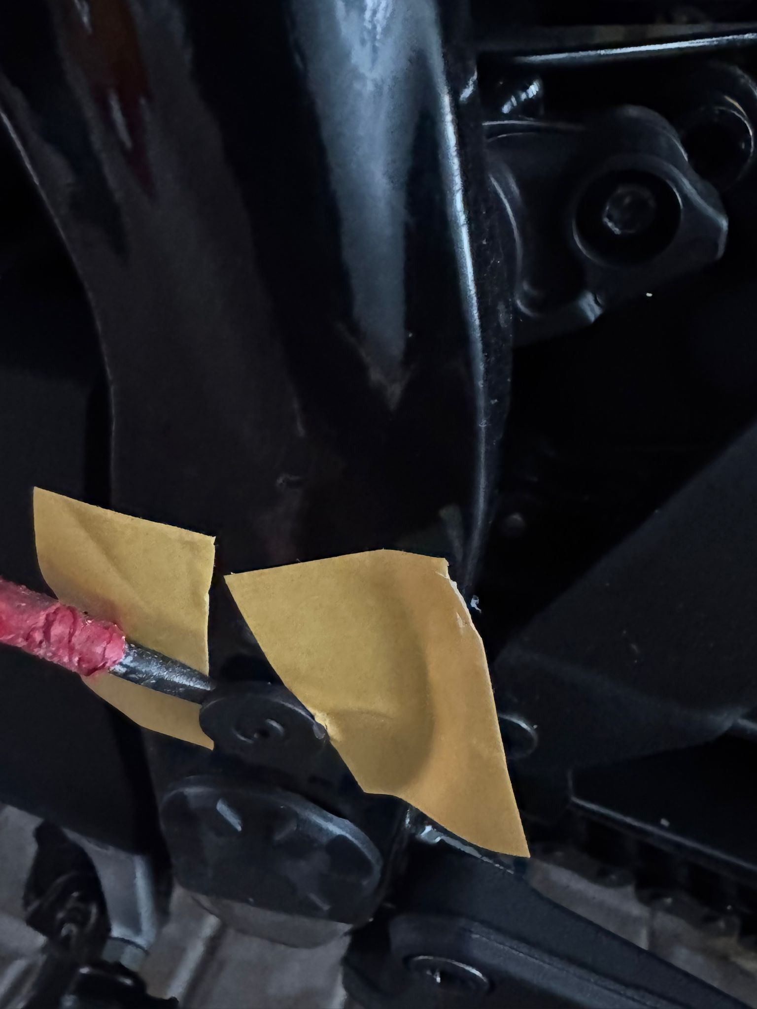

Schraubendreher beschädigt sehr schnell den Lack, was potentiell rostet.
Wenn da eh Sturzbügel dran kommen:

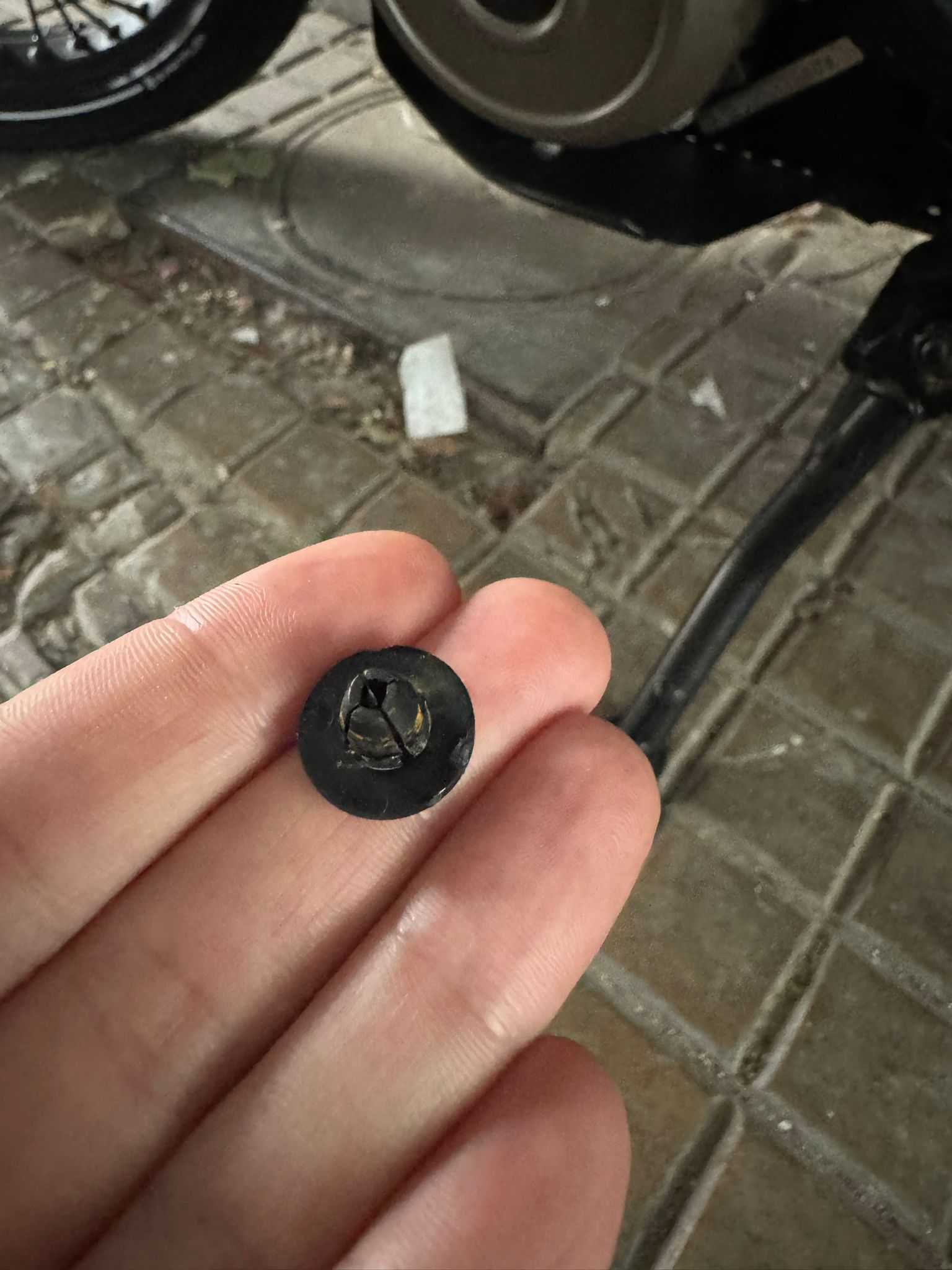

mit einem kleinen Schraubendreher mittig das Plastik durchstoßen, etwas reinstecken und zur Seite hochhebeln.

Ohne kratzer. Danke euch.
