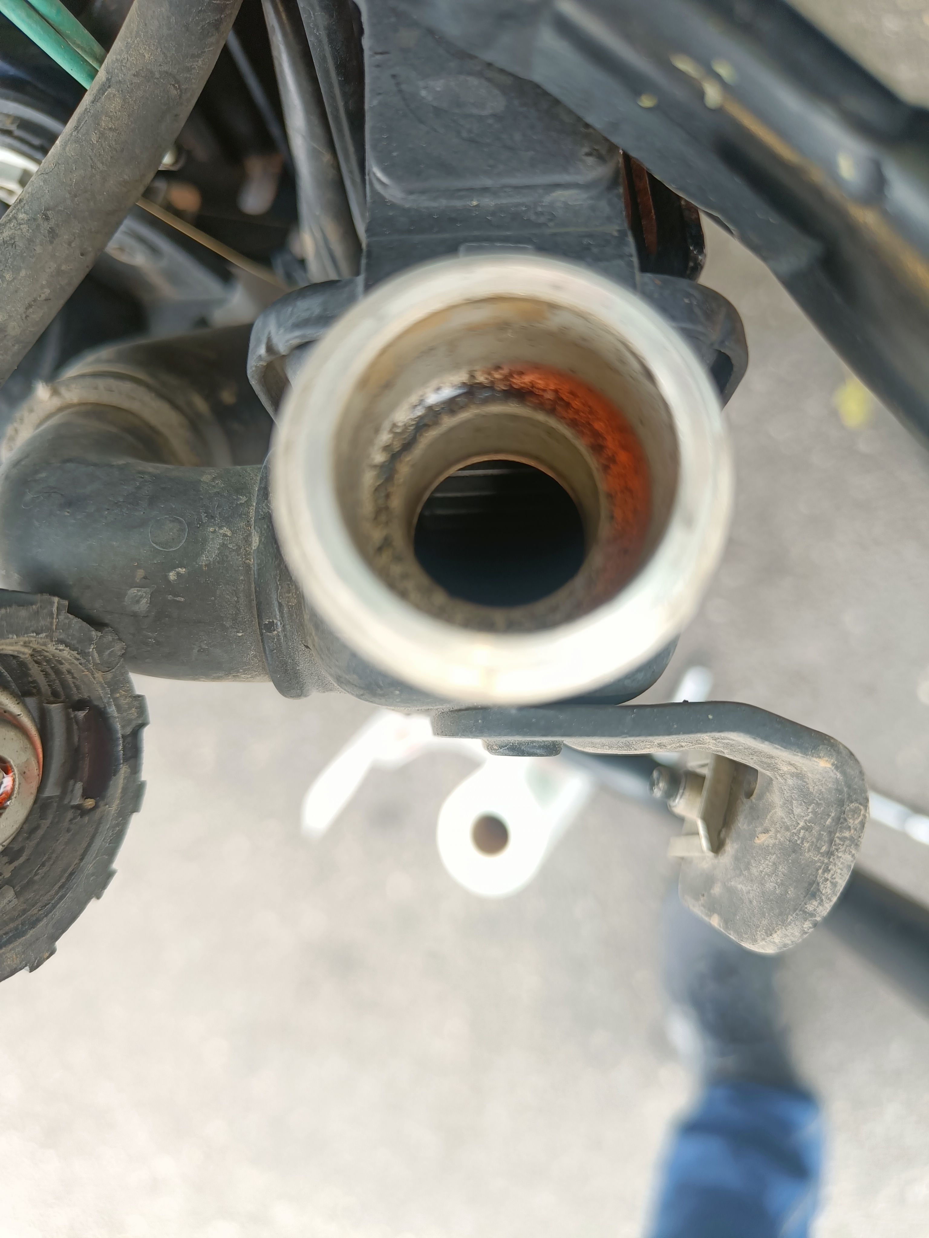

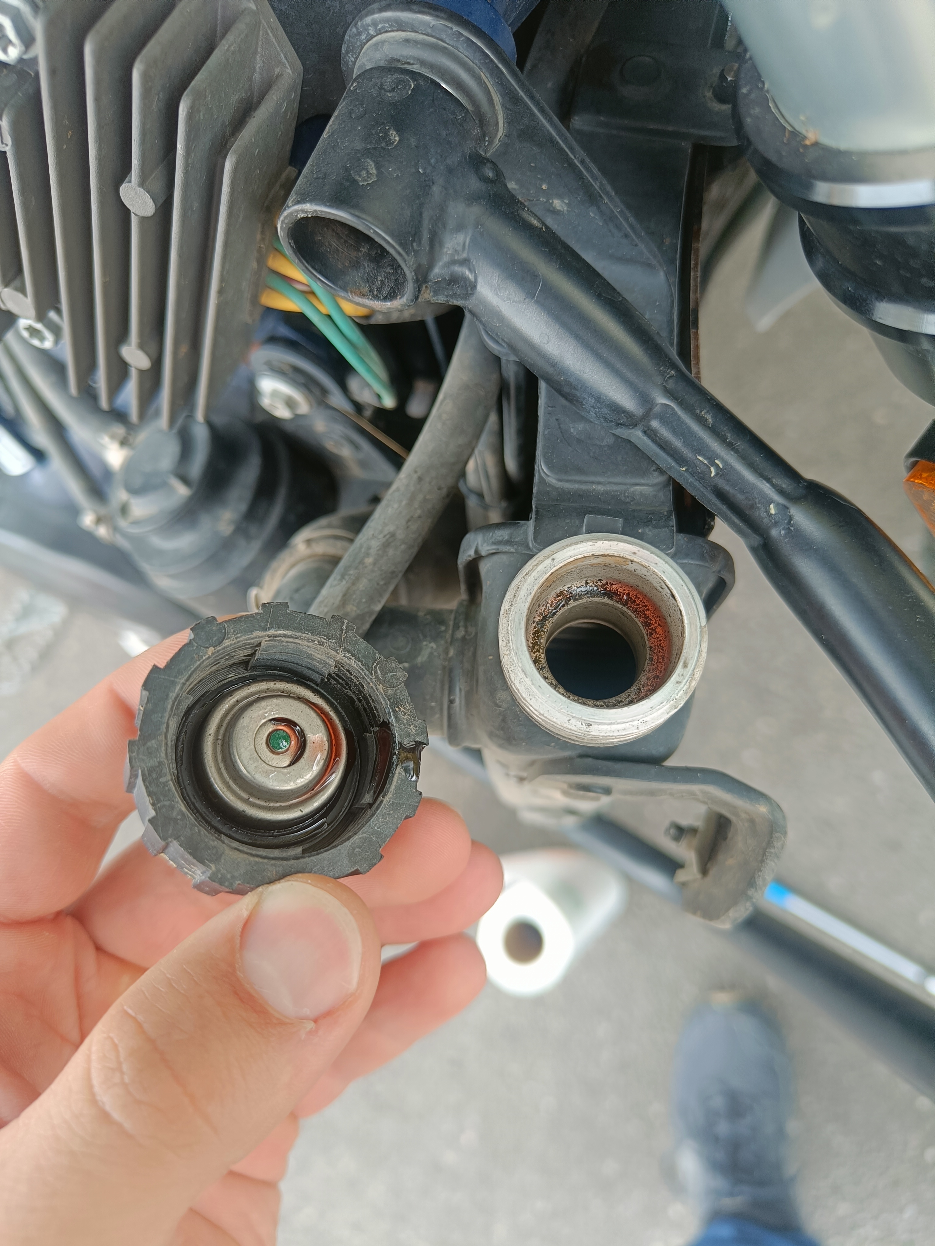

Habe heute Mal wie von Pirate erklärt, das Kühlsystem entlüftet.
Erklär Video von Pirate Racing:
https://youtu.be/zVkTtPGb7oc?si=duQ1kiq7uQ8fDUKZ
Zu meiner Überraschung war zwar der Ausgleichsbehälter voll aber der Radiator quasi halb leer.
Habe den Deckel durch gepustet und geputzt. Ventil hat funktioniert.
Beim Erwärmen des Motors sind doch ziemlich viele Luftblasen aufgestiegen. Siehe Short anbei.
https://youtube.com/shorts/IiRpnsvoMiU? ... 5VYF2cJYDS
Insgesamt hat es in Etwa 7 min gedauert bis das Thermostat offen und somit dann auch hoffentlich die ganze Luft draußen war.
Alles zusammen habe ich, Überlauf wieder abgezogen, ca. 500ml in das System gebracht.
Bin gespannt ob sich etwas bei der Kühlung geändert hat.
Fraglich bleibt natürlich wie es überhaupt zu einem entweichen von Kühlflüssigkeit aus den System kommt. :ka:

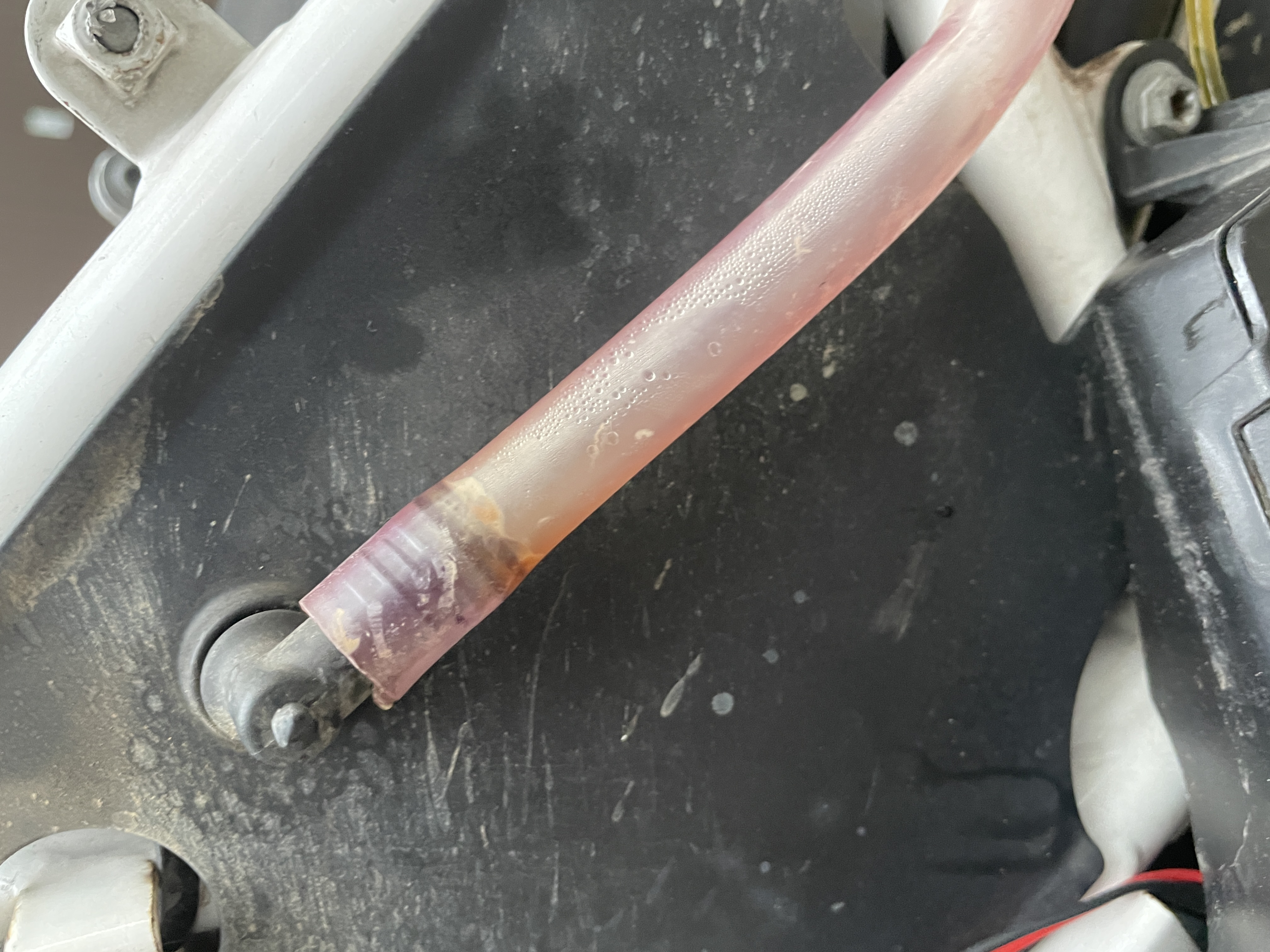

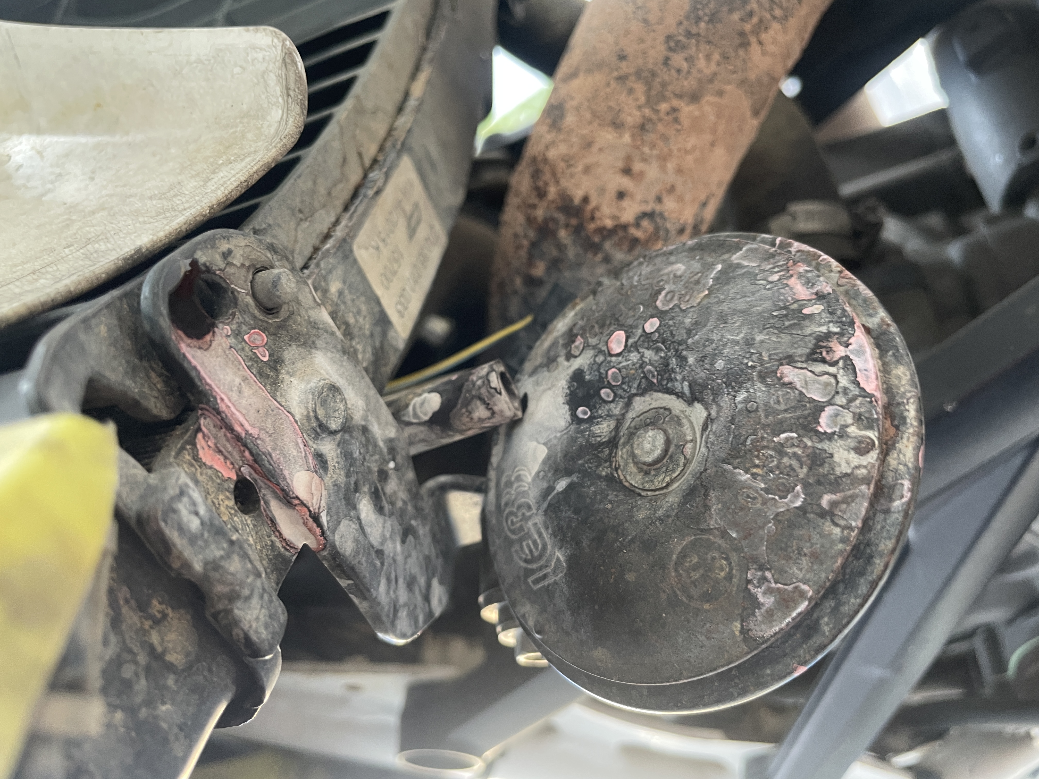

Wir hatten das gleiche Problem gerade bei einer BMW 850 GS. Das Motorrad war umgefallen. Dabei ging der Schlauch von der Pumpe zum Kühler ab. Ausgleichsbehälter leer. Keine Spuren von der ausgelaufenen Flüssigkeit zu sehen. Den Ausgleichsbehälter haben wir aufgefüllt. Die Kühlerflüssigkeit ist aber nicht in den Kühler geflossen. Dieser blieb leer und musste separat aufgefüllt werden. Wie die Kühlerflüssigkeit beim Verbrauch in den Kühler fliesst, beim Auffüllen, egal ob warm oder kalt, aber nicht ist mir unklar.
Später ist der Stand im Ausgleichsbehälter noch weiter gesunken, trotz Entlüften, wie von Dir im Video gezeigt. Insofern funktioniert bei Deinem Motorrad wohl alles und es bleibt unklar wohin die Flüssigkeit verschwunden ist.
Deine Kühlerabdeckung finde ich heftig. Original geht da wesentlich mehr Luft durch.

Glaube es ist viel einfacher bei mir..
ich hab ein neues Kühlmittel drin und scheinbar verdunstet es nicht so vollständig wie das vorher…
Siehe Bild. Es läuft wohl aus dem Kühler. Dumm.
Hat jemand einen Kühler über;)?
400€ bei hisqvarna ist ja eine Frechheit!

pcace hat geschrieben: ↑28.08.25 - 07:20 Glaube es ist viel einfacher bei mir..
Bau erst einmal den Kühler aus und fahr zum nächstliegenden Kühlerbauer und lass den einmal abdrücken bevor du irgendwas tauscht. Ggf. ist es nicht der Kühler und du schmeißt Geld für nix raus. Ggf. lässt sich der Kühler sogar reparieren (vom Kühlerbauer oder von dir selbst, ich habe meinen Kühlerriss damals hiermit wieder dicht bekommen -> https://www.amazon.de/HG-Epoxy-Universa ... 9tdGY&th=1).
Also erst Schweißnaht aus der Flasche (https://www.amazon.de/Power-MINIs-Super ... hdGY&psc=1) und dann den Kleber oben noch einmal drüber. Kommt aber auch immer drauf an wo genau der Riss liegt und ob es dann reparabel ist.
