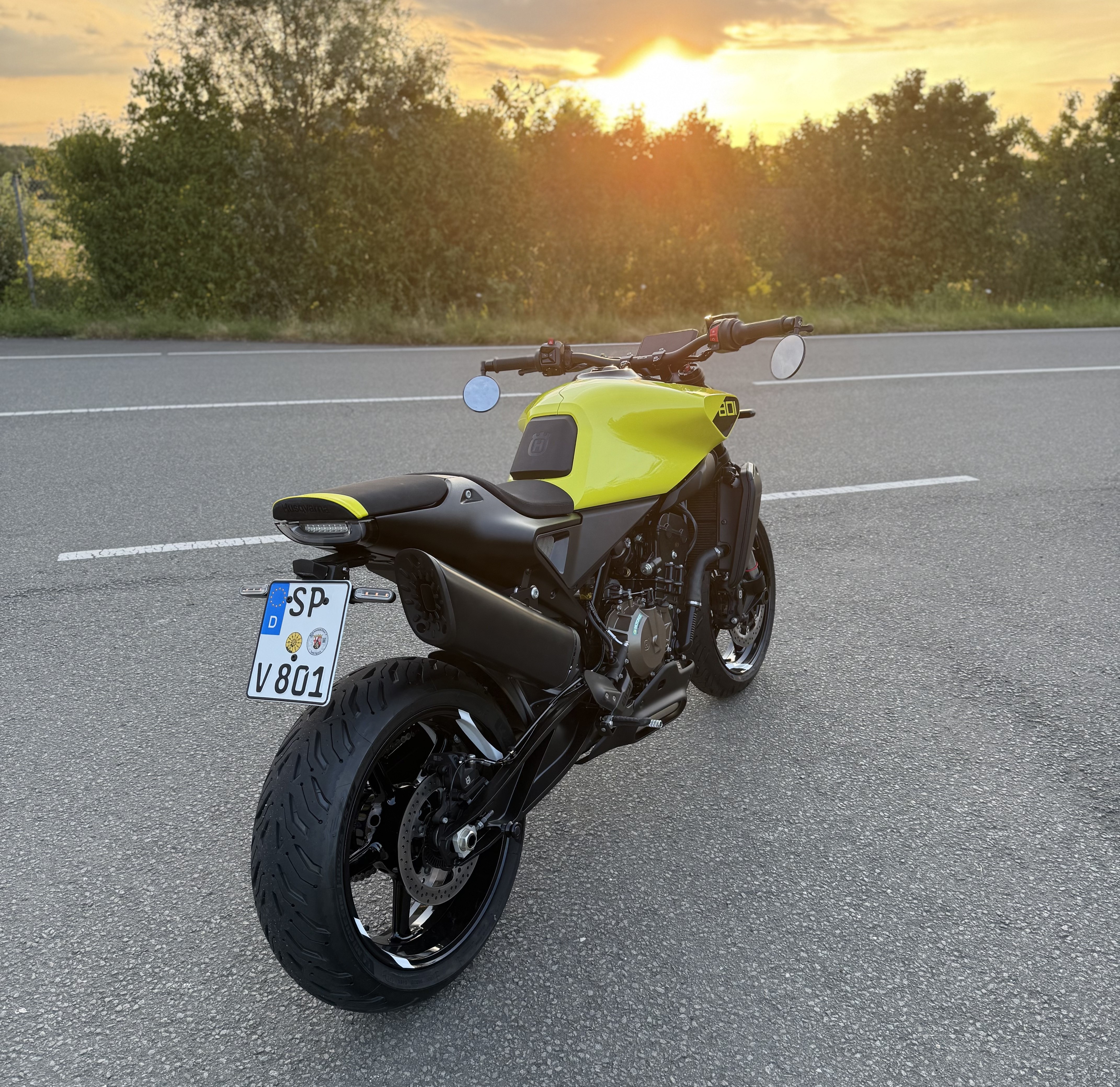

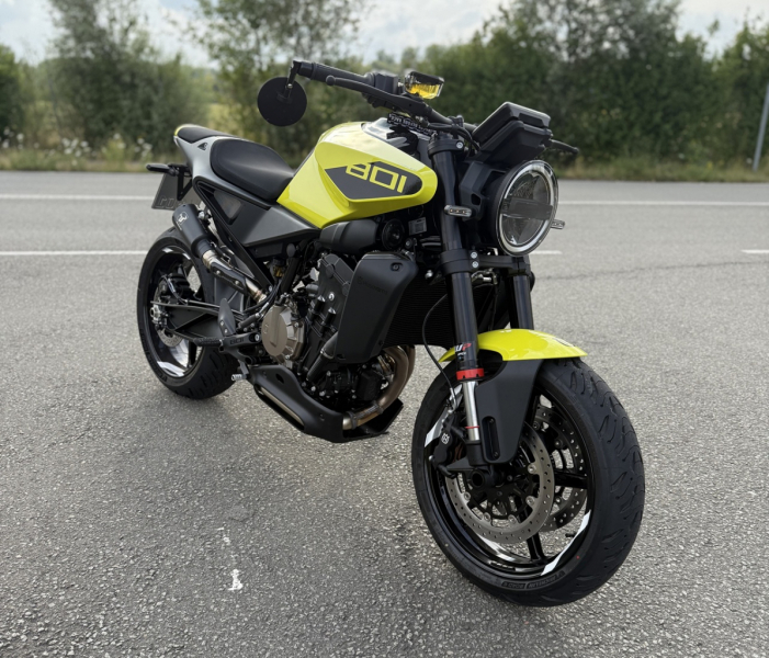

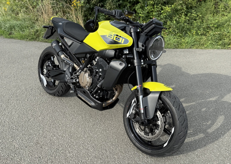

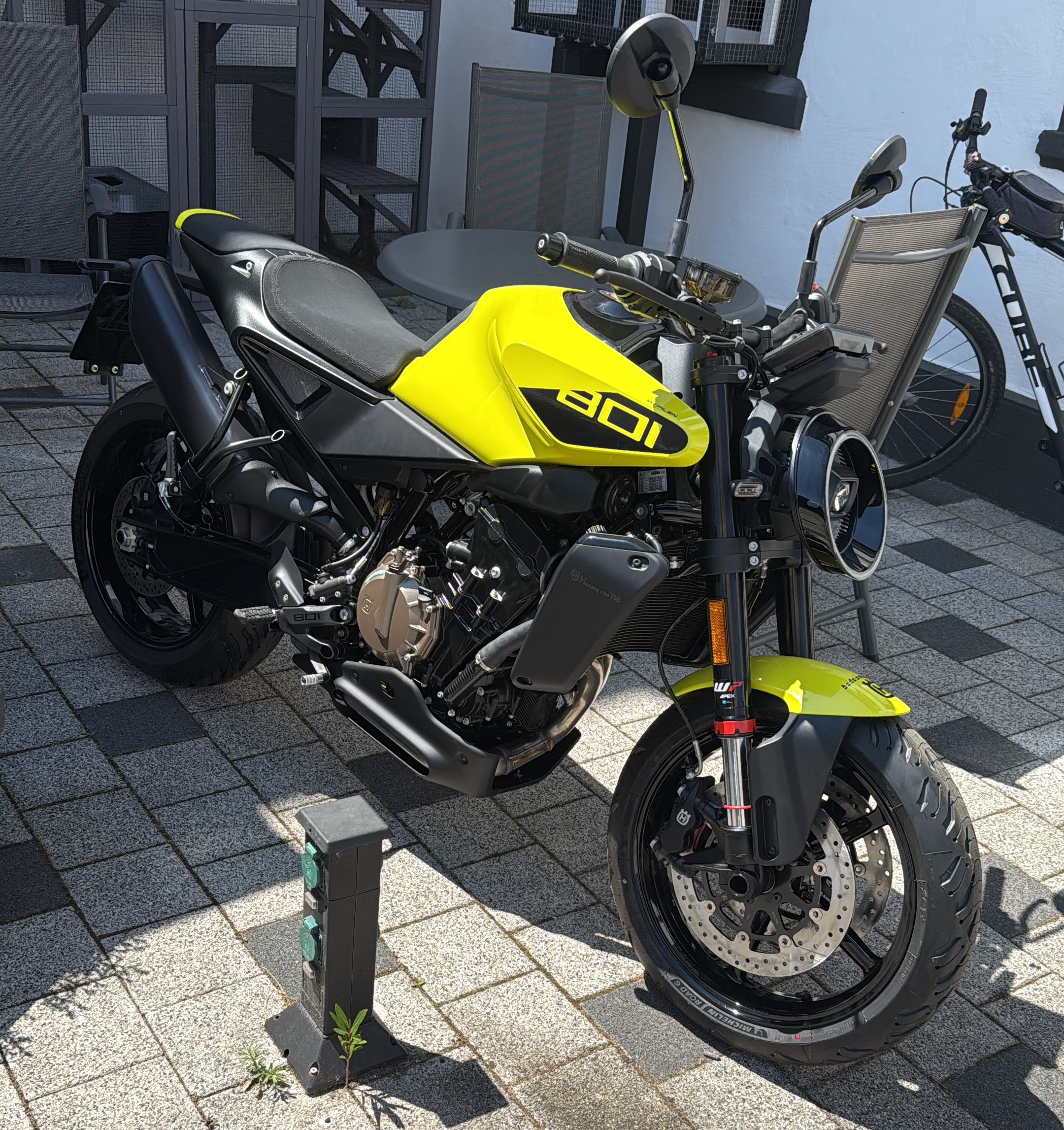

Guten Abend alle zusammen,
da Tom uns hier immer so fleißig am Leben mit seiner 801 Svartpilen teilhaben lässt, dachte ich mir ich stell euch mal meine 801 Vitpilen vor.
Die Vitpilen und auch Svartpilen Modelle von Husqvarna haben mir von Anfang an designtechnisch gut gefallen, egal ob 401 oder 701. Ich bin einfach ein großer Fan von diesem Mix aus modern und klassisch. Leider war von der Motorisierung nie wirklich was für mich dabei.
2023 gabs dann die ersten Erlkönig Sichtungen der Vitpilen 801 und ich war direkt begeistert. Endlich etwas, dass von der Motorisierung zu mir passt und auch optisch voll mein Ding ist.
Dann kam die Svartpilen 801. Fand ich zwar schick, aber die "Offroad" Ausrichtung passt nicht zu mir.
2025 war es dann aber endlich so weit mit der Vitpilen 801.
Da stand sie dann nun bei mir zu Hause:
Die Spiegel wurden recht schnell durch Lenkerendenspiegel ersetzt und ein kurzer Kennzeichenhalter wurde verbaut. Bei dem Kennzeichenhalter handelt es sich um einen universellen von Ebay (https://www.ebay.de/itm/406048525346?_s ... BMttjVq5Nm) bei dem ich das Blech, das am Motorrad befestigt wird, durch ein selbst angefertigtes Blech passend für die 801 ersetzt habe.
Der nächste Umbau war der Scheinwerfer. Versteht mich nicht falsch, ich finde den Vitpilen Scheinwerfer grundsätzlich schon gelungen und auch eine schöne Neuinterpretation eines Rundscheinwerfers, aber der Svartpilen Scheinwerfer ist für mich einfach schöner und passender. Letztlich hat mich ja auch der Erlkönig, der diesen Scheinwerfer verbaut hatte, so begeistert.
Dass der Scheinwerfer der Svartpilen 801 problemlos passt und funktioniert habe ich mir schon gedacht. Leider gab es aber keine gebrauchten Scheinwerfer und 780€ für ein Neuteil fand ich maßlos übertrieben.
Somit habe ich mir einen gebrauchten Scheinwerfer einer 2020er 401er Vitpilen besorgt für ca. 200€. Hatte erst bedenken ob das mit der Elektrik hinhaut, war aber total unproblematisch und hat plug and play funktioniert.
Als nächstes gabs dann noch einen Ixil Auspuff, Probrake Hebel und Highsider Lenkerendenspiegel
Von dem Ixil Auspuff kann aber ich nur abraten. Dort sind zwei DB Killer verbaut (wusste ich vor dem Kauf nicht) die den Auspuff so dermaßen zustopfen, dass es mich nicht wundert dass man damit ca. 10PS verliert. Zusätzlich ist das geringe Dämpfervolumen auch nicht gerade förderlich für die Leistung.
Fahre nun wieder mit dem originalen Auspuff und warte bis ich irgendwann mal den Akrapovic für einen guten Preis bekommen kann.

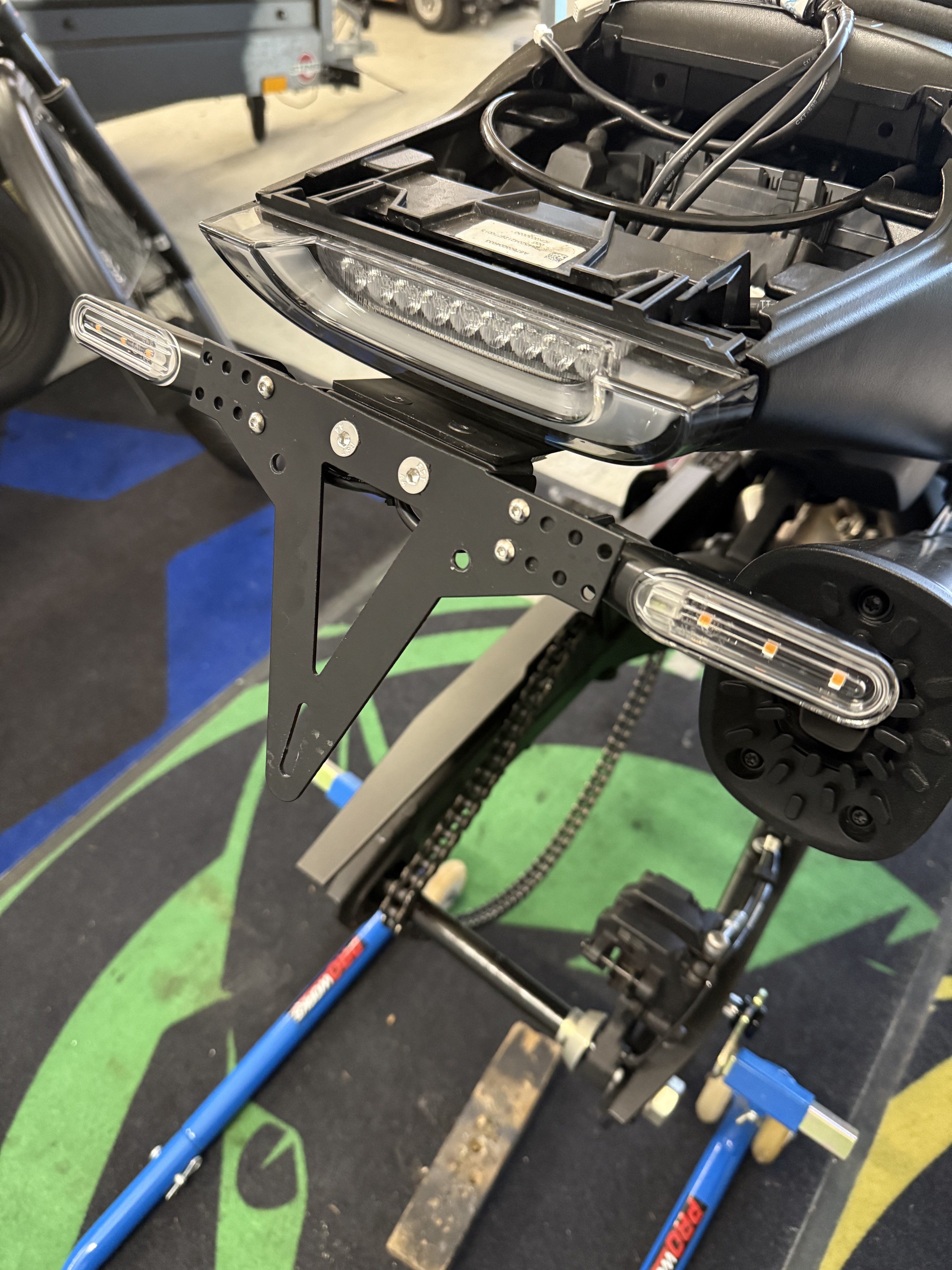

Aufgrund des Wechsels auf den originalen Auspuff musste ich mir wieder Gedanken um den Kennzeichenhalter machen. Die Blinkerthematik war mit dem kurzen Auspuff kein Problem, mit dem originalen aber schon.
Somit war mein zuletzt durchgeführter Umbau, dass ich die große originale Kennzeichenbeleuchtung wegrationalisiert habe und das gesamte hintere "Gelenk" an dem Blinker und Kennzeichen hängen weiter nach oben gesetzt habe. Eine kleine Zubehör Kennzeichenbeleuchtung wird natürlich noch folgen.
Für die Zukunft ist aber was den Kennzeichenhalter betrifft eine von den schöneren Lösungen, zu der mir Tom weitere Informationen geliefert hat, geplant.
Ebenfalls geplant ist ein Wechsel auf 320mm Bremsscheiben. Die benötigten 10mm Spacer habe ich mir bereits besorgt und die längeren Schrauben sind bestellt. Ich habe noch einen Satz Bremsscheiben von einer Super Duke hier liegen (sollen wohl auch auf die 801 Felge passen), die erstmal zum Testen verwendet werden.
Aktuell steht auch noch der Wechsel auf Michelin Power GP2 an, da der Road 6 nicht wirklich zu meinem Fahrprofil passt.
Zusätzlich muss die 801 demnächst nochmal zum Händler, da die Ölwannendichtung ihren Job nicht erfüllt und sich dort eine dezente Leckage bemerkbar gemacht hat.

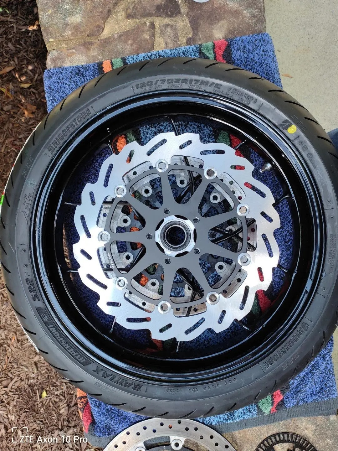

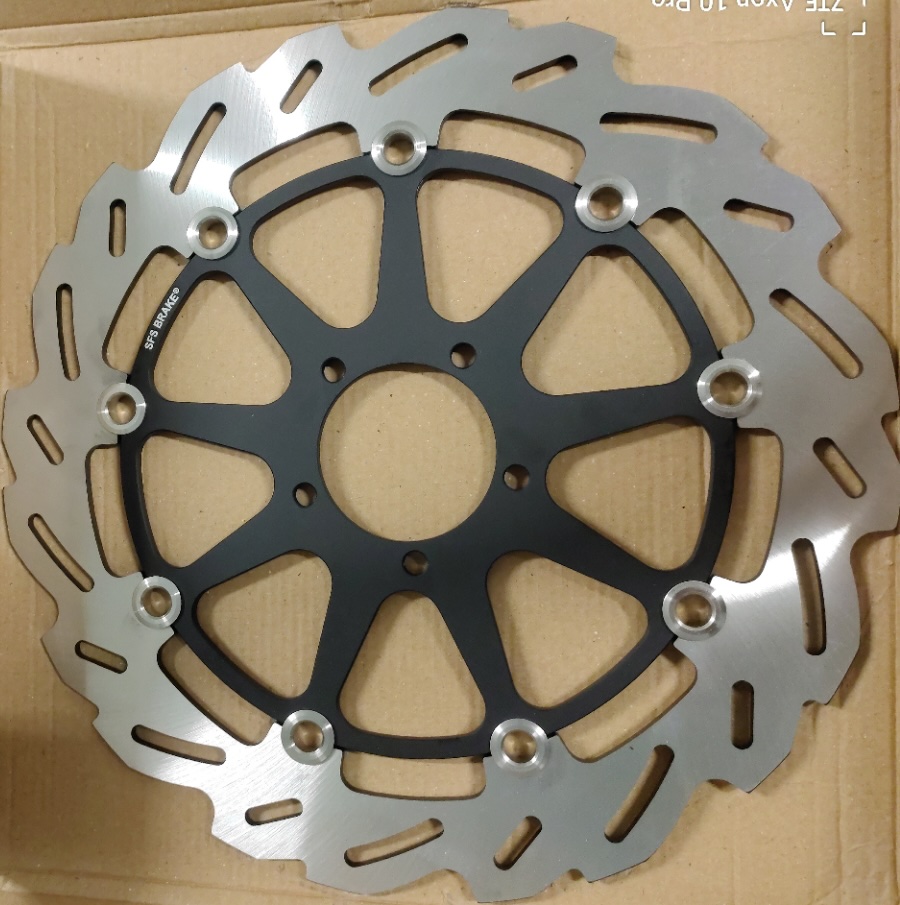

Hallo Tom,__Tom__ hat geschrieben: ↑12.08.25 - 10:42 Hi Dennis!
Deine Vitpilen gefällt mir sehr gut mit dem Svartpilen-Scheinwerfer!

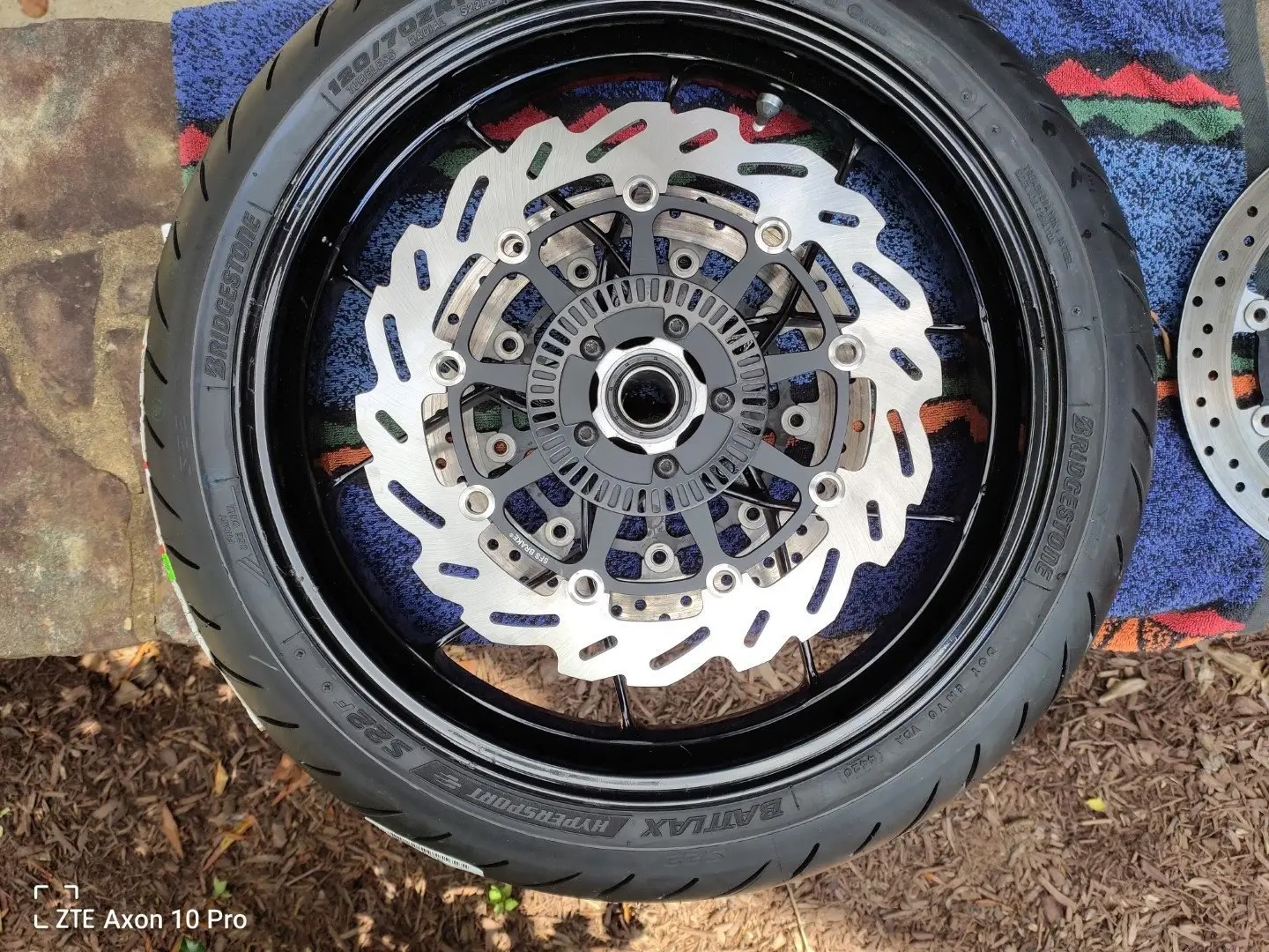

So wie ich es mitbekommen habe, werden die 320er Bremsscheiben von der 1290er wahrscheinlich nur so semi funktionieren.
Die Schrauben passen wohl, jedoch ist der Innendurchmesser der 1290er Scheiben wohl größer, so dass die Scheiben dann nicht an dem Zentrierring anliegen.
Hier dazu auch ein paar Fotos aus einem KTM-Forum; es ist eine 1290er Scheibe an einem 790er Rad.
danke erstmal
Über den Innendurchmesser der Scheiben hatte ich mir noch gar keine Gedanken gemacht. Dann sind die 1290 Scheiben wohl doch keine gute Option.

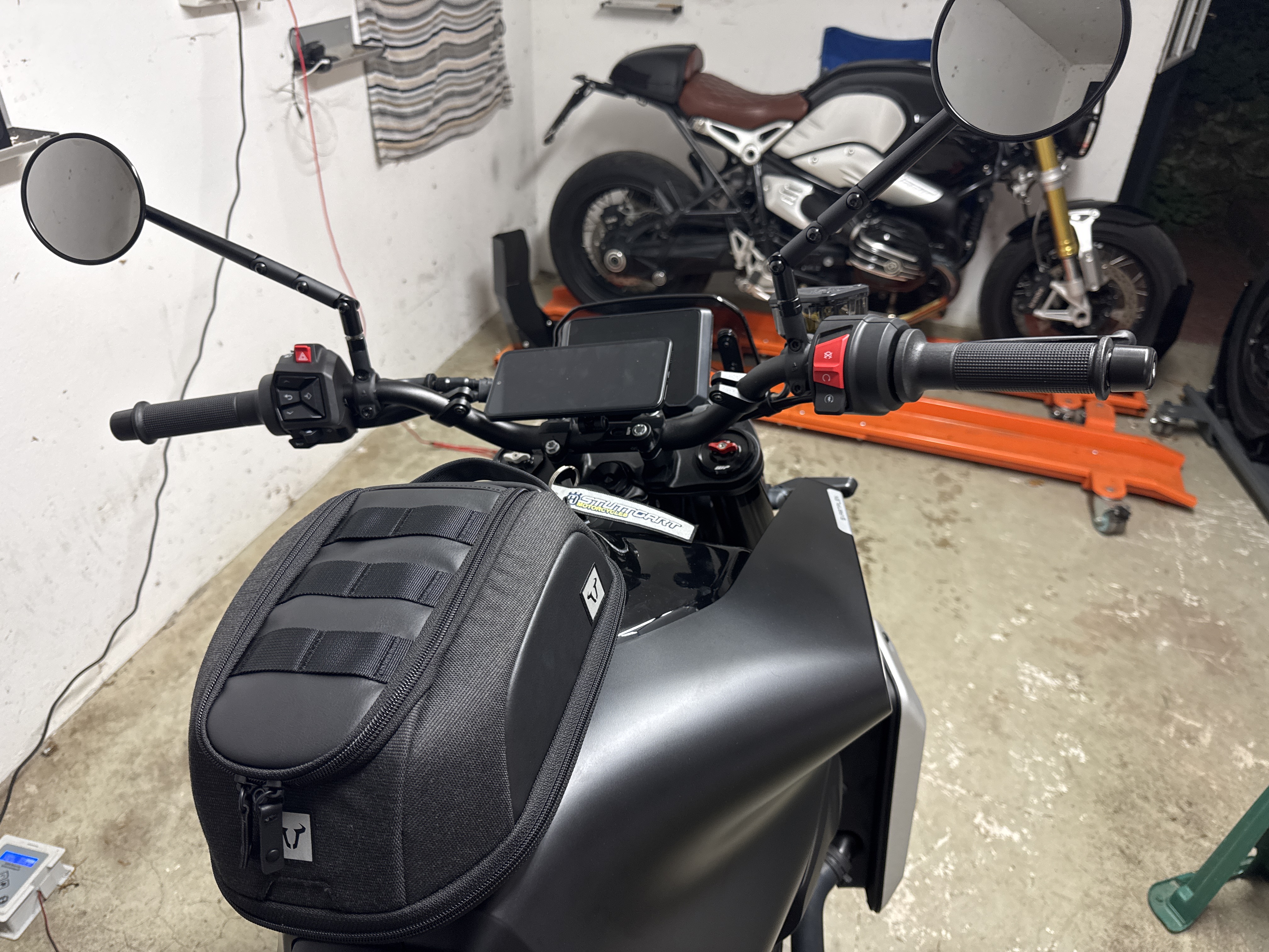

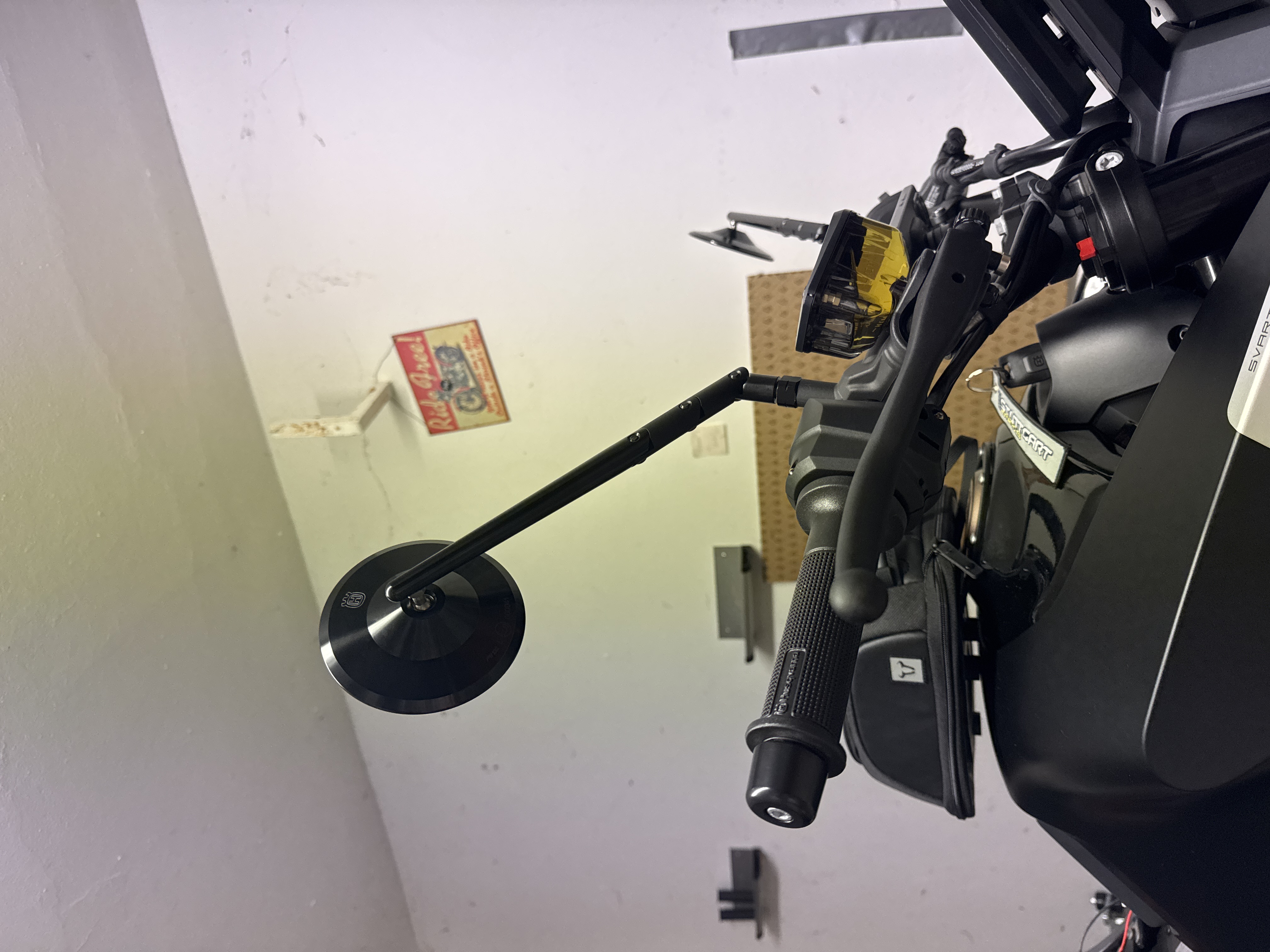

Mein Gegenentwurf zu den nach unten zeigenden Spiegeln ( die ich bis heute nicht verstanden habe, keiner der Motorrad Designer die echte Design Ikonen erschaffen haben, ist die auf die Idee gekommen, die Spiegel nach unten zu drehen, man wird außerdem mit einer bestimmten Art Motorradfahrer in eine Schublade gesteckt, nicht mein Ding). Das sind Husqvarna Spiegel und als Verlängerung von High Sider die Zwischenstücke. @_tom_ fahre auch noch eine BMW R nineT. Lgc
- image.jpg (1.88 MiB) 5508 mal betrachtet

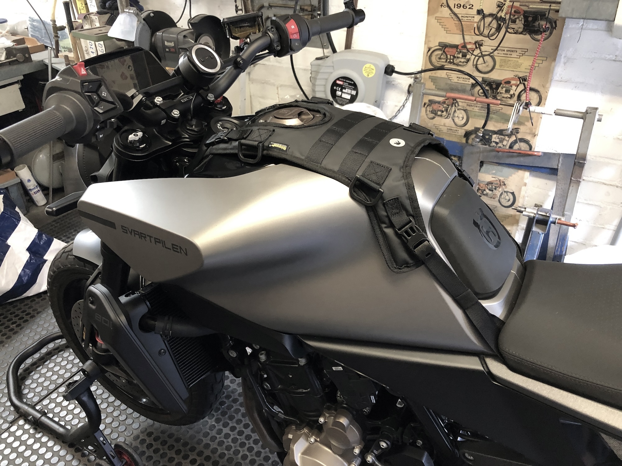

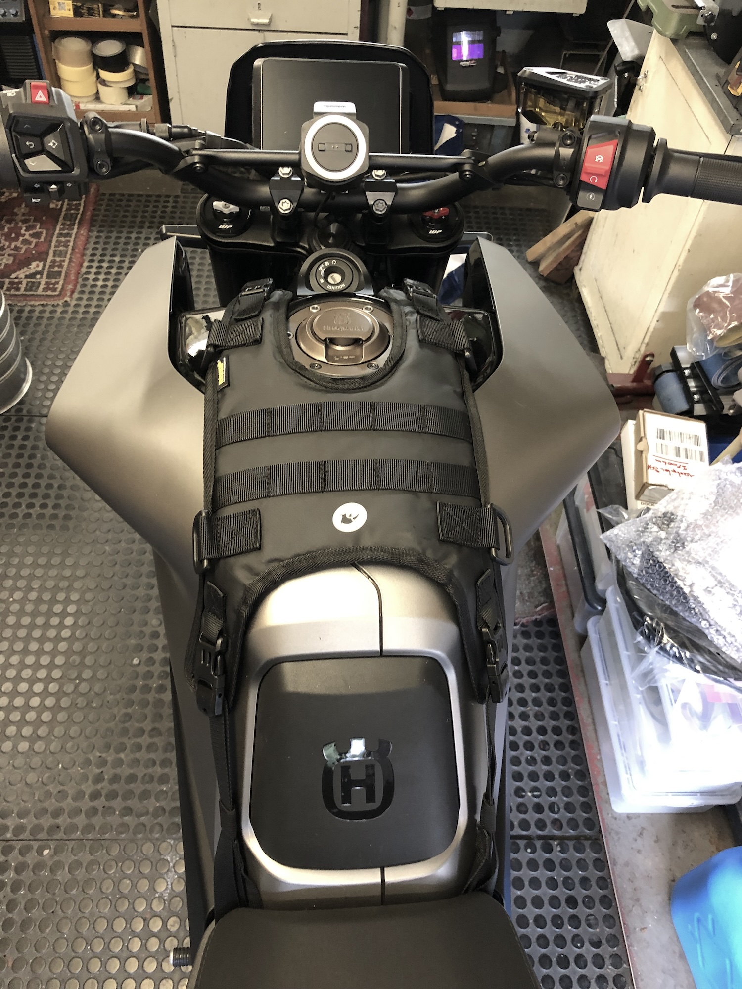

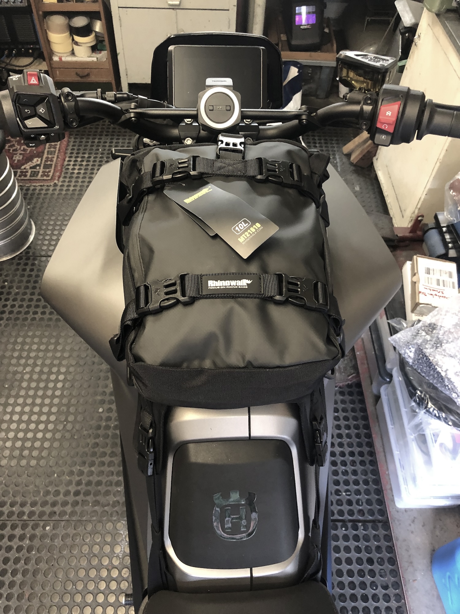

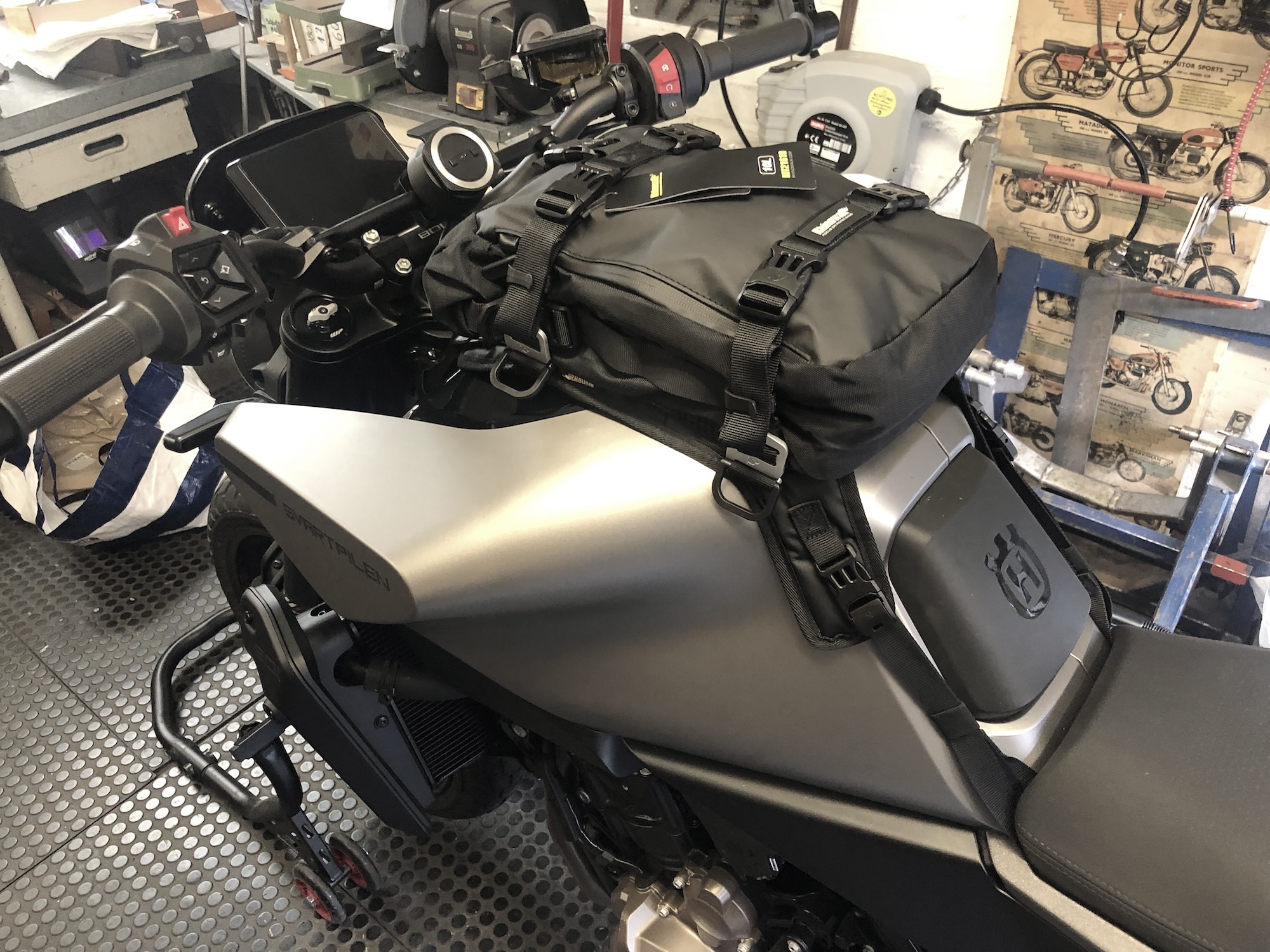

Und hier noch ein Blick auf den SW-Motech Tank Rucksack
- image.jpg (2.95 MiB) 5505 mal betrachtet

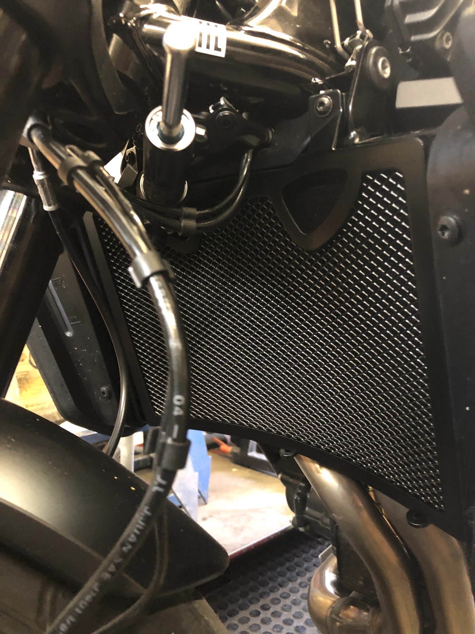

ich denke über ein Kühlerschutzgitter nach.
Frage: Hat schon jemand so ein günstiges Schutzgitter aus China verbaut und kann darüber Auskunft geben?
z.B. ob es passgenau ist oder eventuell gar nicht zu gebrauchen.

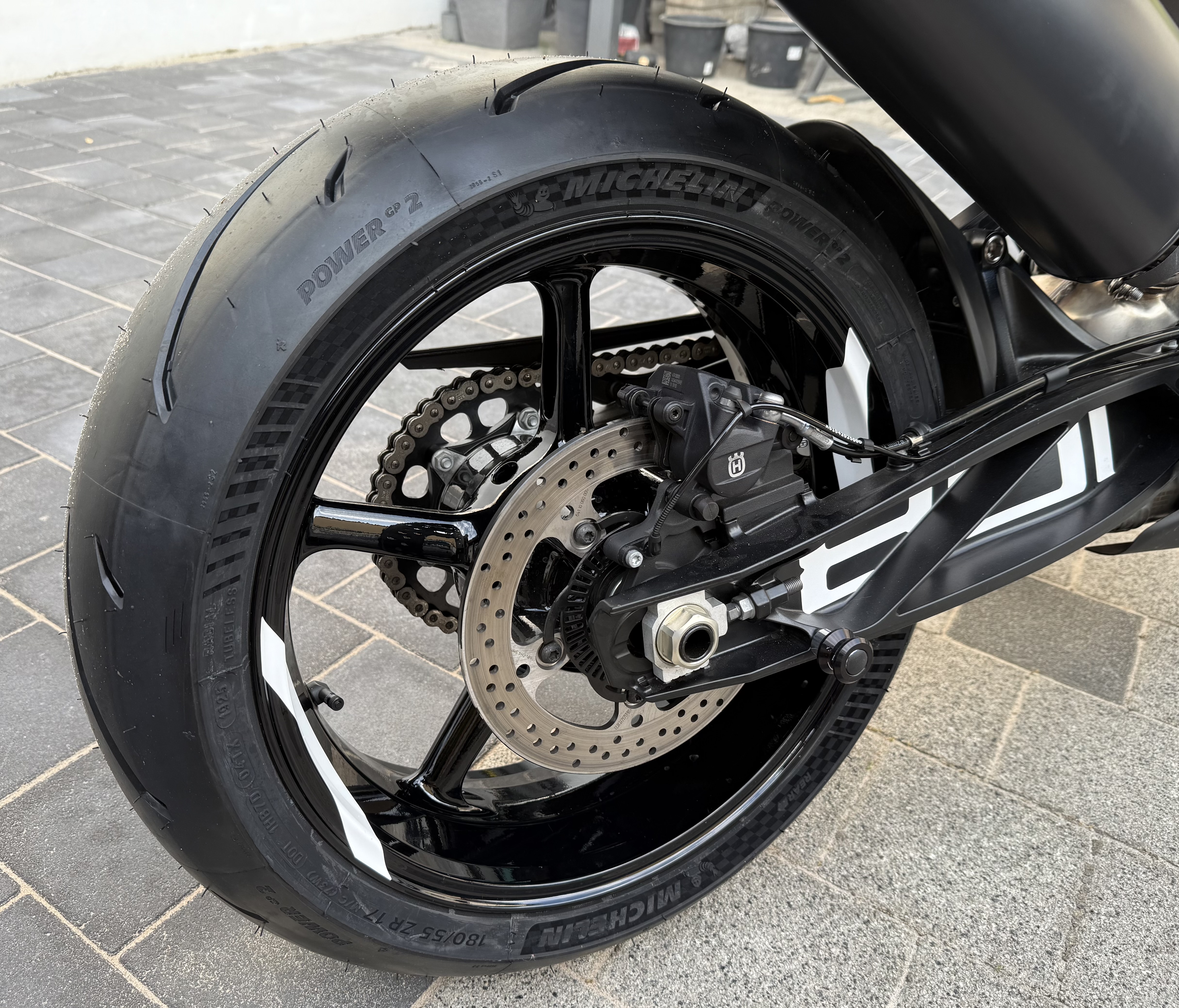

Hallo Tom,
wie du schon angesprochen hast ist der optische Aspekt natürlich ein großer Punkt. Ich fand aber ebenso das Vorderradgefühl mit dem Road 6 nicht besonders gut. Der Reifen hat auf mich insgesamt sehr undurchsichtig gewirkt.
Grundsätzlich bin ich ein Fan von Hypersport Reifen wie dem Pirelli Supercorsa oder dem Michelin Power Cup 2.
Man muss aber auch mal die Kirche im Dorf lassen. Für die 801 mit ihren 105PS braucht man keinen Supercorsa o.ä.
Der Michelin Power GP2 geht den Mittelweg und ist somit völlig ausreichend.
Ich bin überwiegend sportlich am Knie unterwegs und da brauche ich einen Reifen der mir transparent vermittel was Sache ist und mir ein sicheres Gefühl gibt. Ich habe ein paar Kollegen die mit dem Reifen sehr zufrieden sind und diese Empfehlungen haben mich letztlich zum GP2 geführt.
Beste Grüße
Dennis
