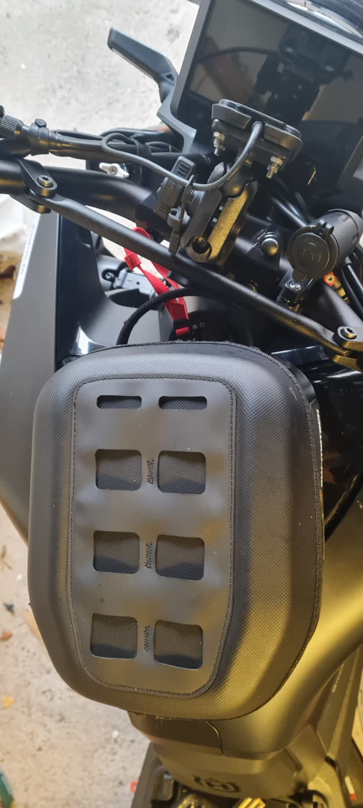

Mal ein kleiner Tipp von mir zum Thema "Tankrucksack":
Die Firma SW-Motech bietet auch für die 801 einen "passenden" Tankring an.
Allerdings nur in der 50€-Version mit einem echt hässlichen Blech an, welches rein optisch für mich nicht in Frage kommt.
Begründung seitens SW-Motech "das passt sonst nicht mit einem Tankrucksack drauf" - Bullshit!
Da ich quasi an der Quelle sitze (arbeite bei Louis), habe ich mir eine Schablone von der Verschraubung der 801 gemacht und dann mal alle Tankringe, die in Frage kämen, drauf gehalten, und dadurch einen gefunden, der maximal 1mm Abweichung hat (laut Schablone).
In der Praxis brauchte ich tatsächlich keinerlei Anpassungen vornehmen, er passte ohne Änderungen bei mir drauf.
Und auch der (kleine) Tankrucksack (Micro WP) passt bestens drauf. SO wollte ich das haben!
Die Artikelnummer bei Louis ist die 10068601 "Sw-Motech Tankring Pro Div. Modelle 6 Schrauben"
Anbei Fotos aus der Garage

Hi Brock Hauser,
danke fürs Teilen!
Haste mal ein Foto von der Gesamtseitenansicht?
