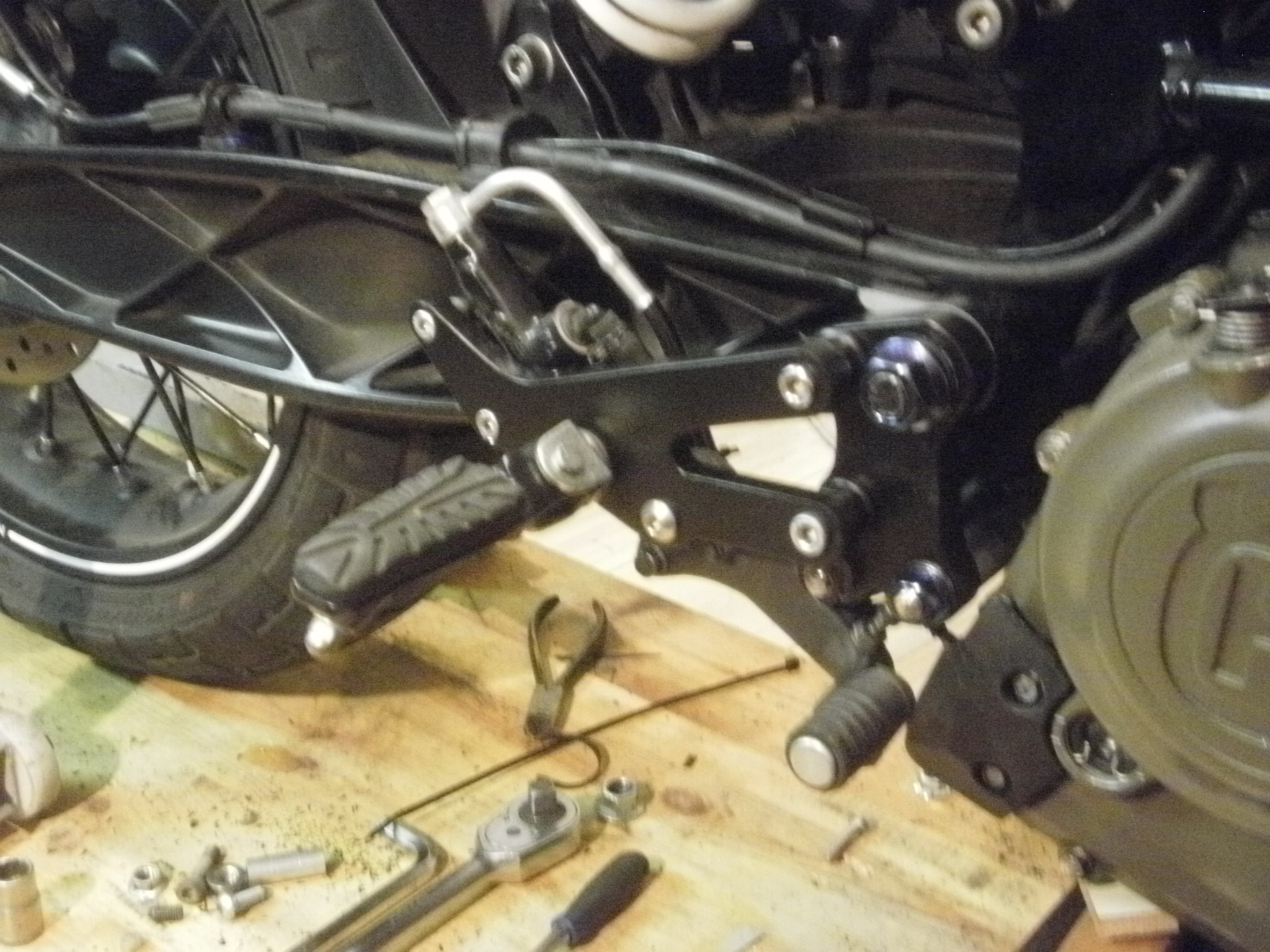

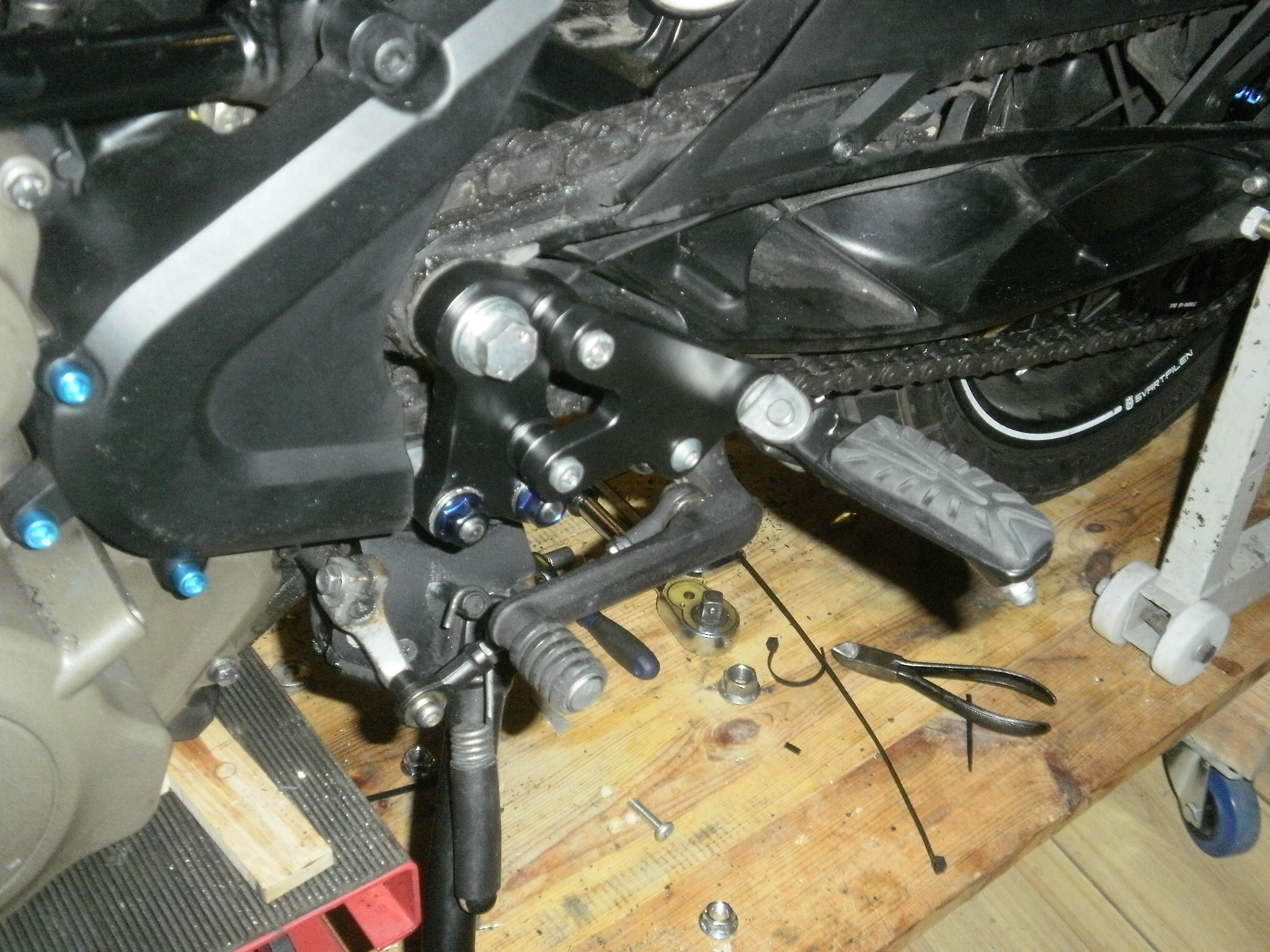

hallo,
endlich mal ein teil das fertig ist,
die rastenanlage.
. das geht meiner meinung nach als orginal durch.
ist genau die position die ich haben wollte, und natürlich leichter !
vieles ist auf der zielgeraden :-)
HorAtt77
Beiträge: 268
Registriert: 10.11.24 - 10:20
Motorrad: Vitpilen 401
Wohnort: Chemnitz
Re: Svartpilen 401 light
Beitrag von HorAtt77 »
:Top: absolut top
Gruß Attila :heba:

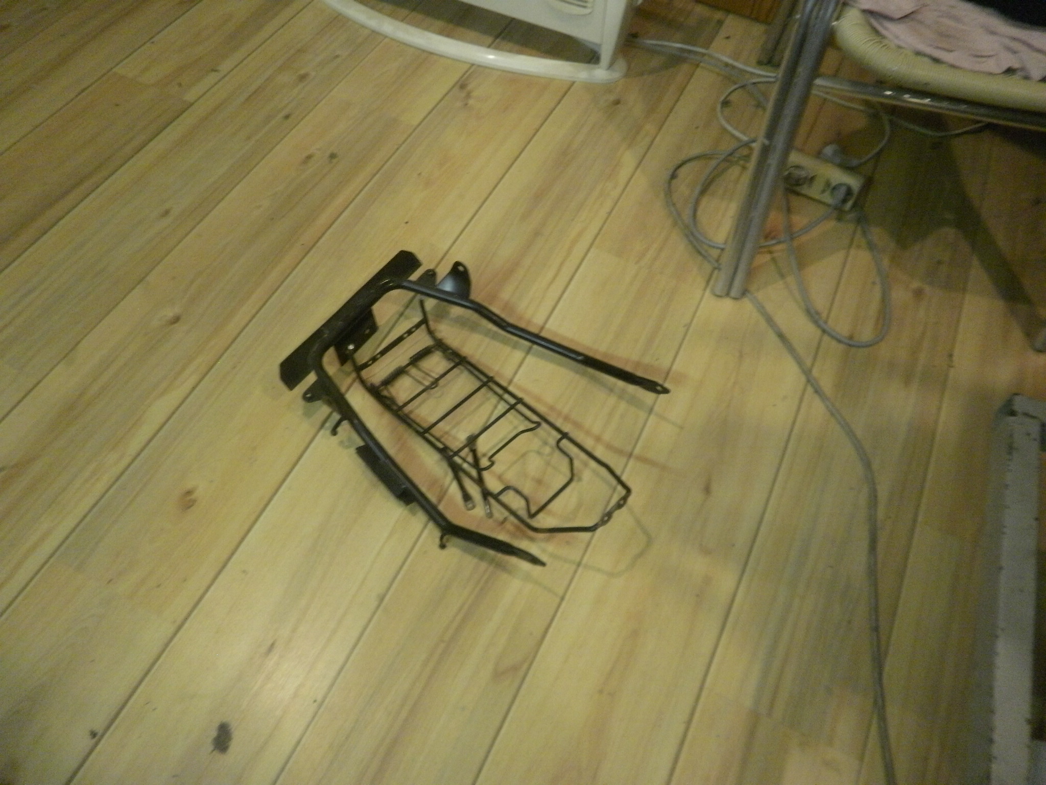

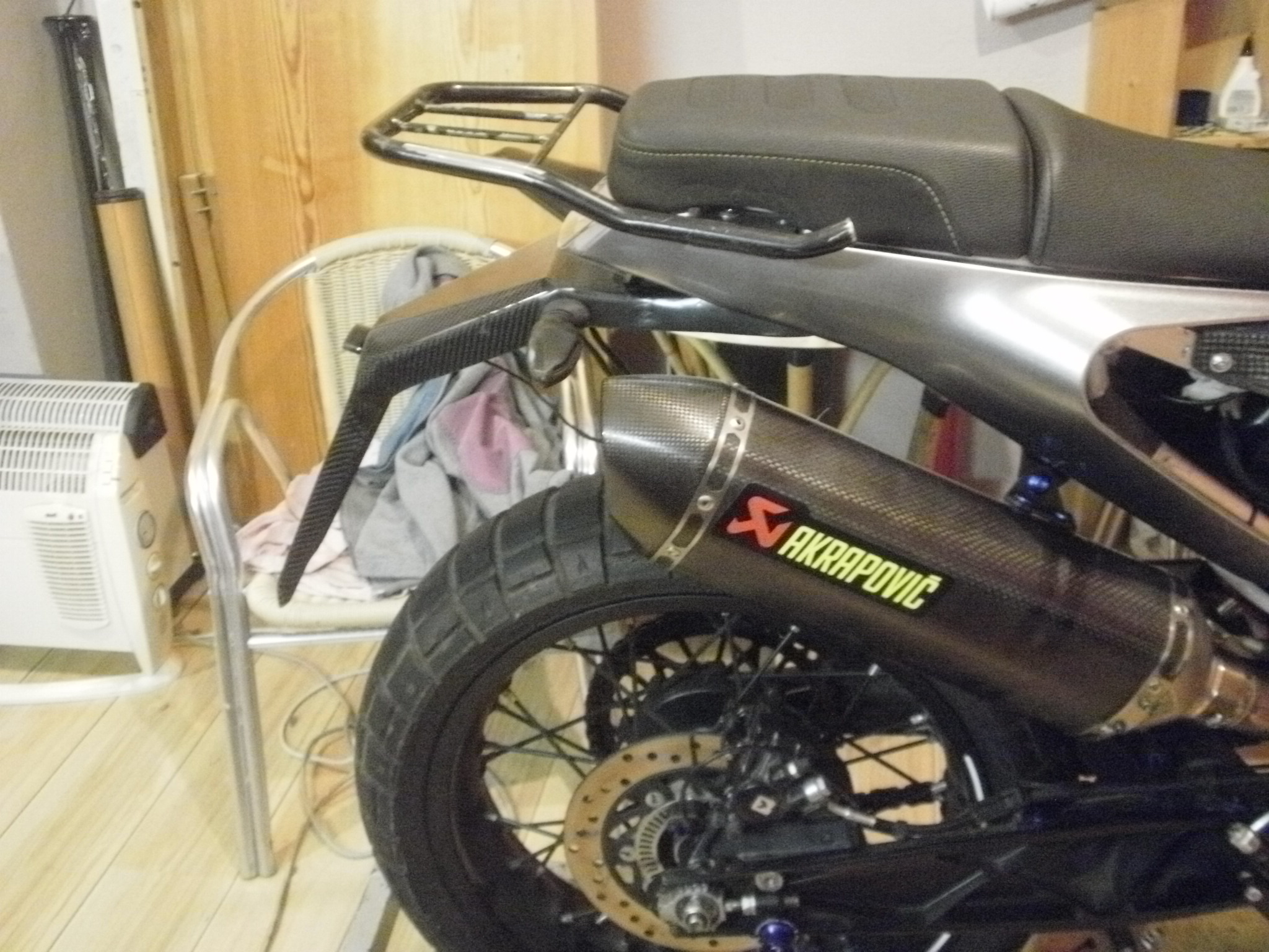

hallo,
es ging etwas weiter mit dem heck.
aus solchen alten fahrrad und motorrad teilen,
einen kleinen gepäckträger geschweist.
ich fahre immer mit leichtem gepäck !
und einen carbon heckfender-kennzeichenträger laminiert.
so wie ich mir das wünsche ! :-)
ich mag diese kurzen kennzeichenträger nicht, so einer war bei mir auch montiert mit dem ergebniss,
das beim starken einfedern, das rad das kennzeichen unten rein gezogen hat. :shock:
mann kann unmöglich einen annehmbaren winkel des kennzeichens einhalten.
und auserdem bietet es absolut keinen spritzschutz.
beim probefahren auf feuchter strecke war ich komplett am rücken bis zum helm eingesaut :evil:
meiner sieht zwar etwas konservativ aus macht aber einen guten job.
da ich genug zu verbergen habe, möchte ich nicht schon beim ersten blick
aufmerksamkeit auf mich ziehen ! :mrgreen:
gruß horst.
JHE
Beiträge: 77
Registriert: 06.11.24 - 19:01
Motorrad: Svartv 24
Beitrag von JHE »
Dein Kennzeichenträger gefällt mir gut. :Top: Ich mag auch keinen dreckigen Rücken. :D

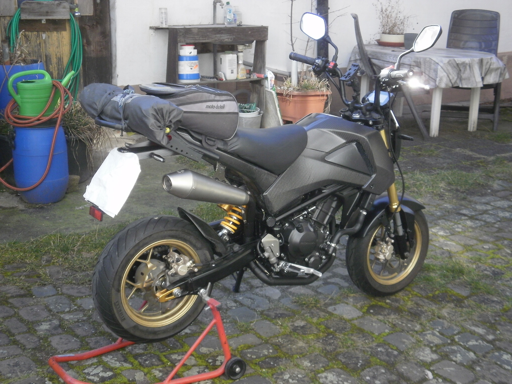

so sieht meine letztes jahr grbaute honda msx 300r aus wenn ich mit ihr ausfahre.
immer beladen mit rentnersachen. klappstuhl etz. :mrgreen:

Deine Beiträge schau ich mir bald nicht mehr an. Da wird man ja süchtig. :lol:
Die Räder sehen gut aus. Haben Ähnlichkeit mit denen der SC59 Facelift.
raptor
Beiträge: 42
Registriert: 07.11.25 - 07:47
Motorrad: 401
Beitrag von raptor »
:-P
ja, die räder sind orginal (fast das eizige das noch orgilnal ist) und typisch honda design.
gruß.

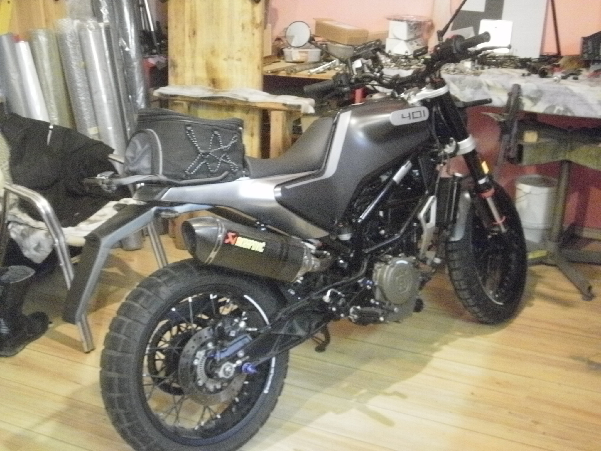

hallo.
für diesen winter bin ich erst mal fertig. :-|
mal sehen was die testphase dann aussagt ?
und, tara !! 138 kg. vollgetankt ! :mrgreen:
mit gepäckausrüstung und test equipment.
bin zufrieden !
weitere ca. 10 kg. währen unter sehr großem aufwand noch möglich !
gruß horst.
HorAtt77
Beiträge: 268
Wohnort: Chemnitz
Bin schwer begeistert :sabber:
Und zu dem steht dein Moped super da. Gefällt mir sehr, dein Projekt.
Was ist die größte Ersparnis, wenn du es Mal eben überschlägst, abgesehen von dem Auspuff Sammelbehälter?
Wie hast du es gewogen?
Gruß Attila :heba:
