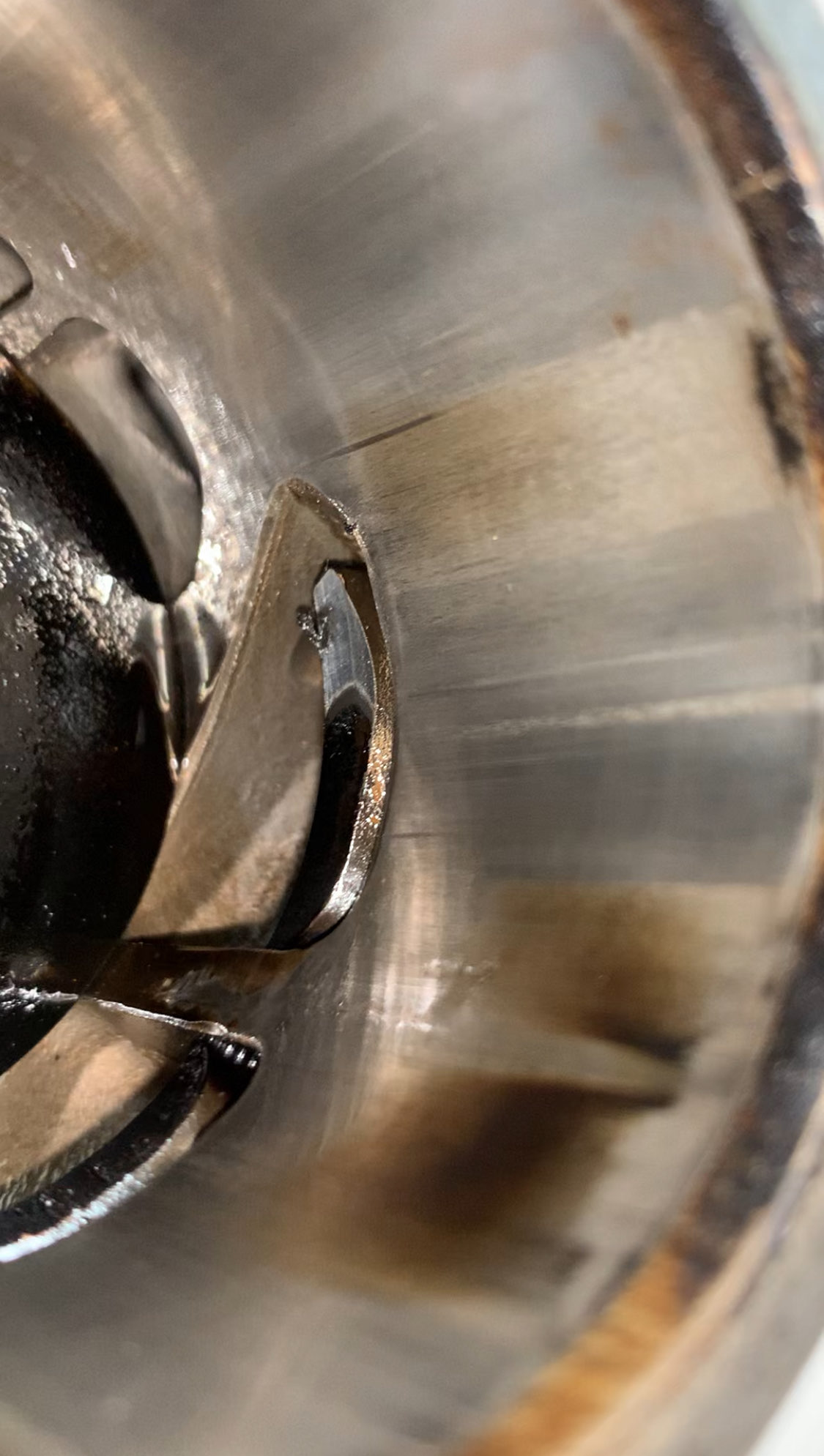

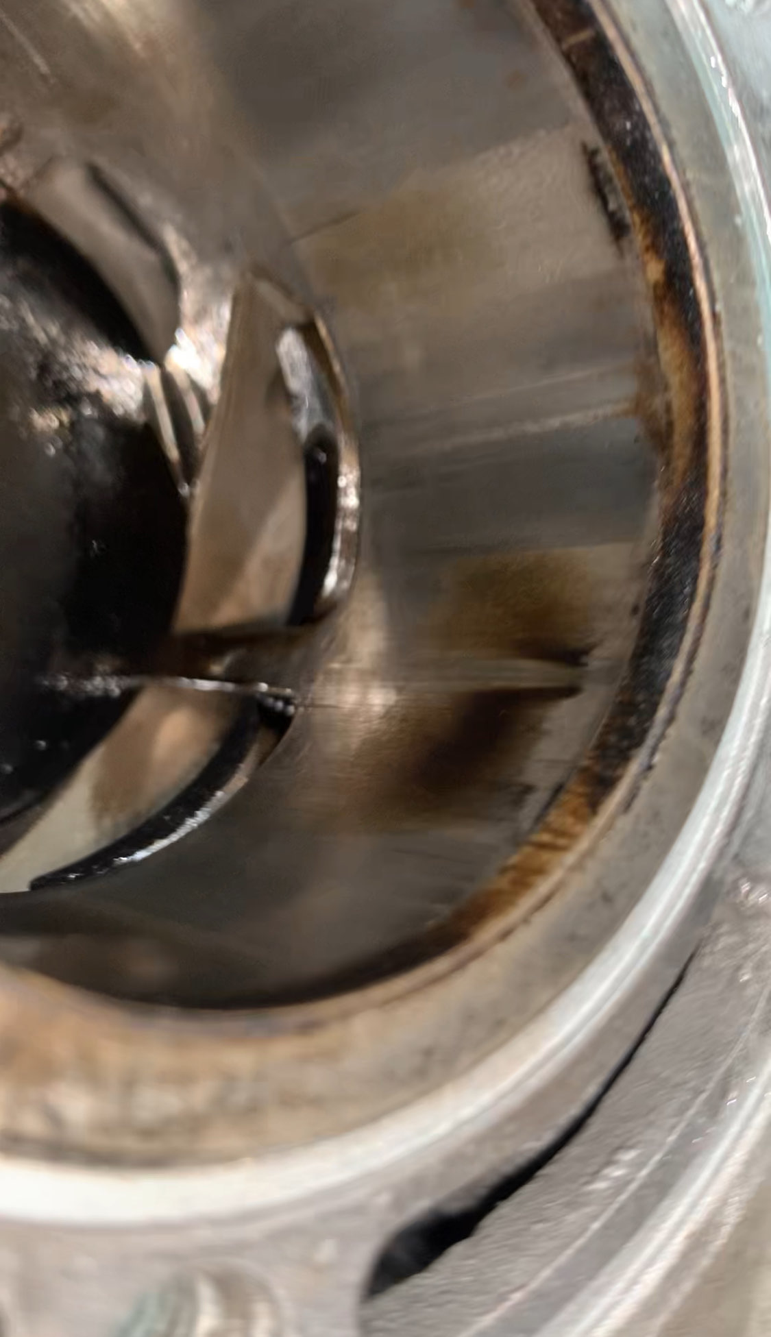

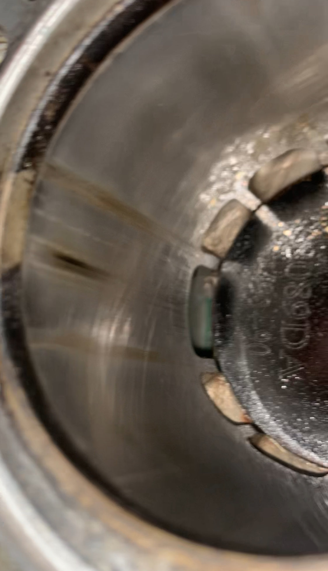

Hi, ich habe eine wre 125 und meine Kopfdichtung ist explodiert wodurch ich für kurze Zeit Wasser mit verbrannt hab. Dadurch hat sie dann halt gequalmt bla bla bla ihr kennt das ja. Zylinder raus und jetzt habe ich die frage ob der Zylinder noch weiter verwendbar ist. Dadurch das dass Wasser verbrannt wurde hat sich auf der Fläche ein schwarzer film gebildet. Wenn man mit dem Finger drüber geht ist die Fläche komplett plan. Das einzige was wirklich fühlbar ist, ist eine minimale riefe. Wenn man mit dem Finger drüber streift ist sie da aber so minimal das der Finger Nagel weiter gleitet. Dazu : gibt es sonst noch irgendwas was ich beachten muss wenn ich das alles wieder zusammen baue außer die Dichtung auszuwechseln? Oil wechseln? Block spülen?...

Würde ich mir keinen Kopp machen. Die Fotos sehen nach normalen Verschleißspuren aus.
