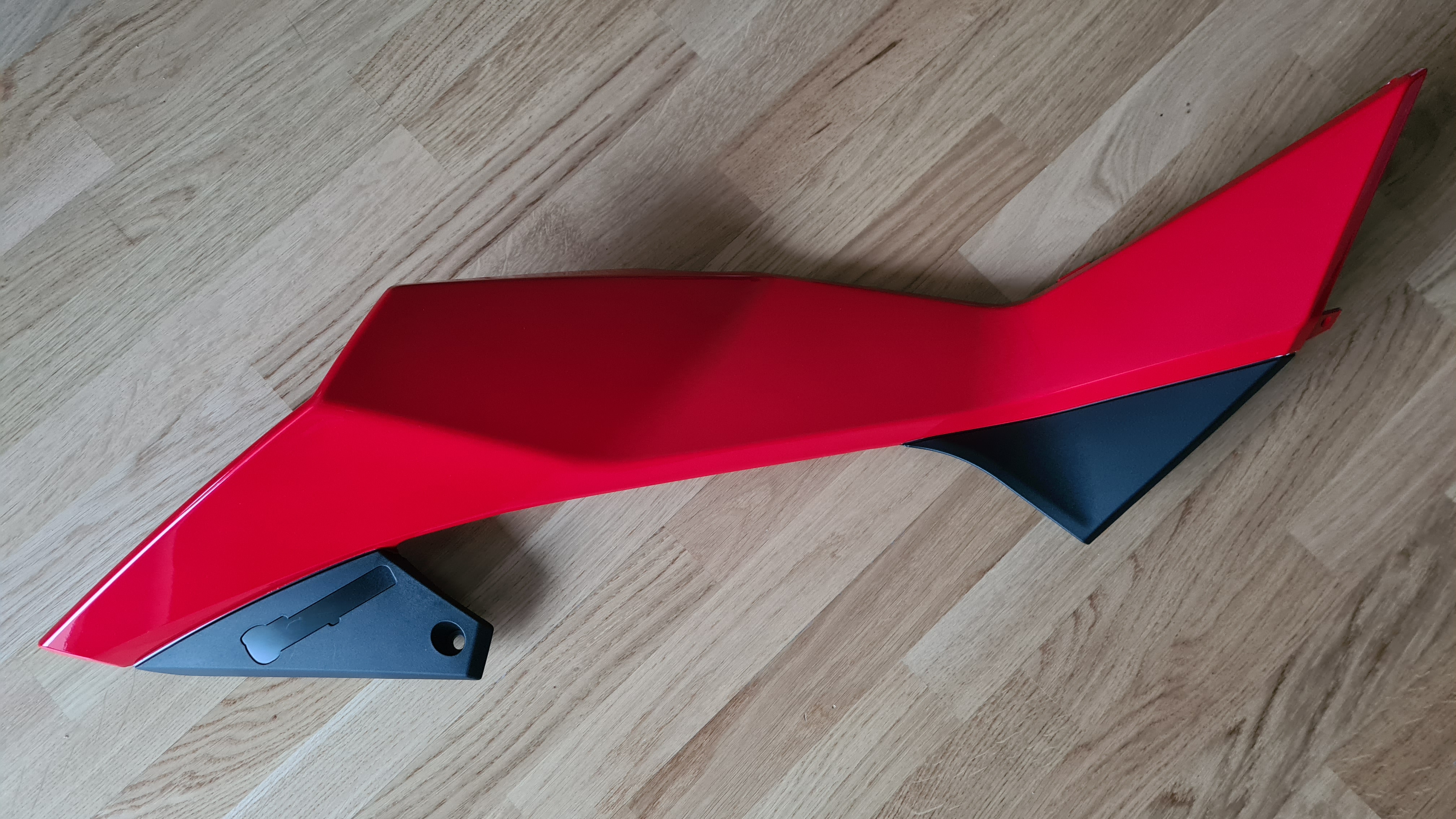

Falls es jemanden interessiert, bei Neubert Racing (https://www.neubert-racing.com/husqvarna/2012/nuda900r) gibt es gerade die roten und auch die schwarzen Seitenteile der Verkleidung und auch ein paar andere, leider viel zu wenige Teile, zu kaufen.
