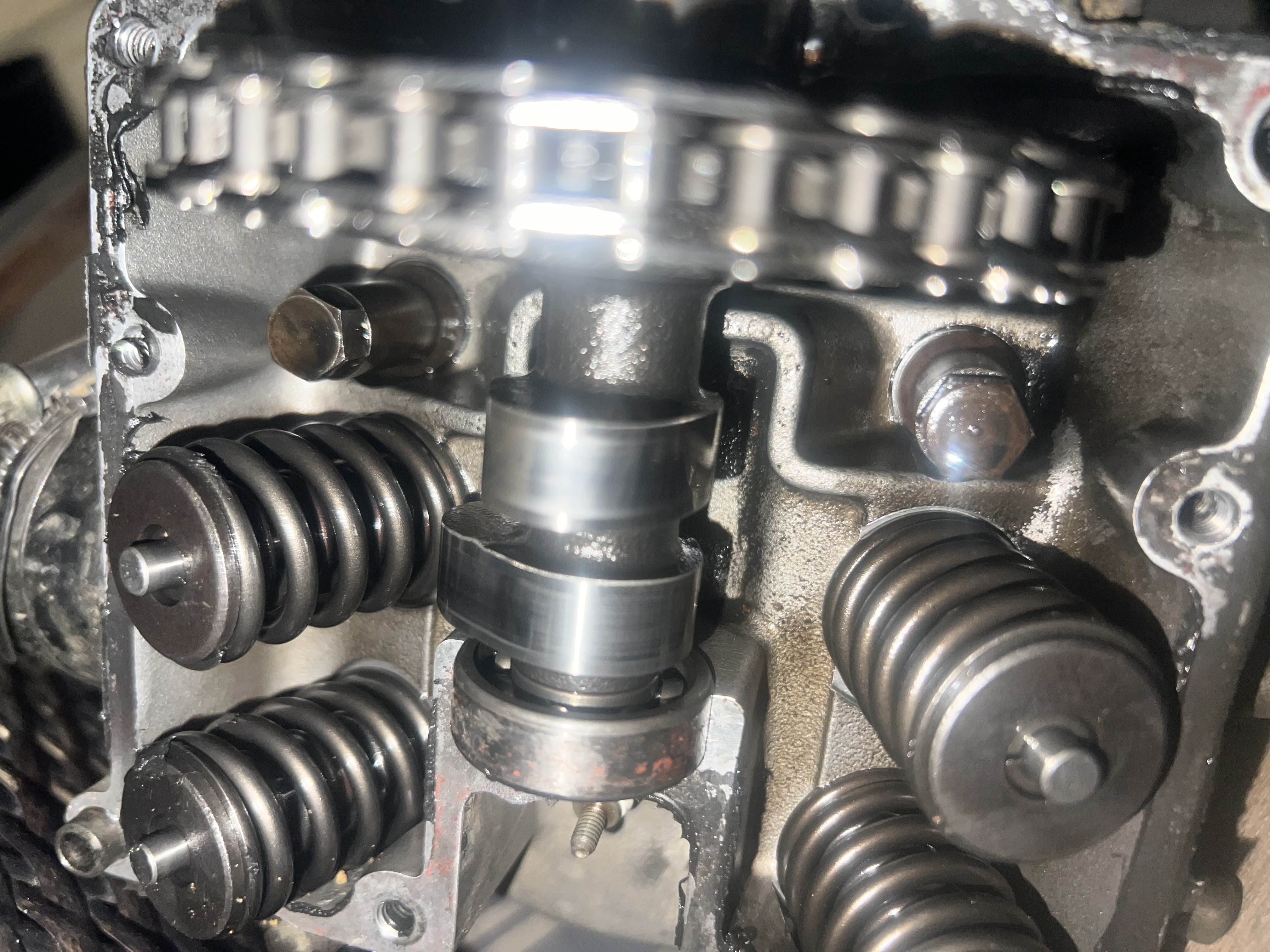

Heute mal den Steuerkettenspanner geprüft, dabei natürlich das Gewinde von der 10ner Mutter geschrottet :klopp: Dann gemerkt, dass der nichtmal mehr die Kettenschiene im Ruhezustand berührt :2w:
Außerdem waren jeweils n guter teelöffel+-1 Spähne an den 2 Magneten :Top:

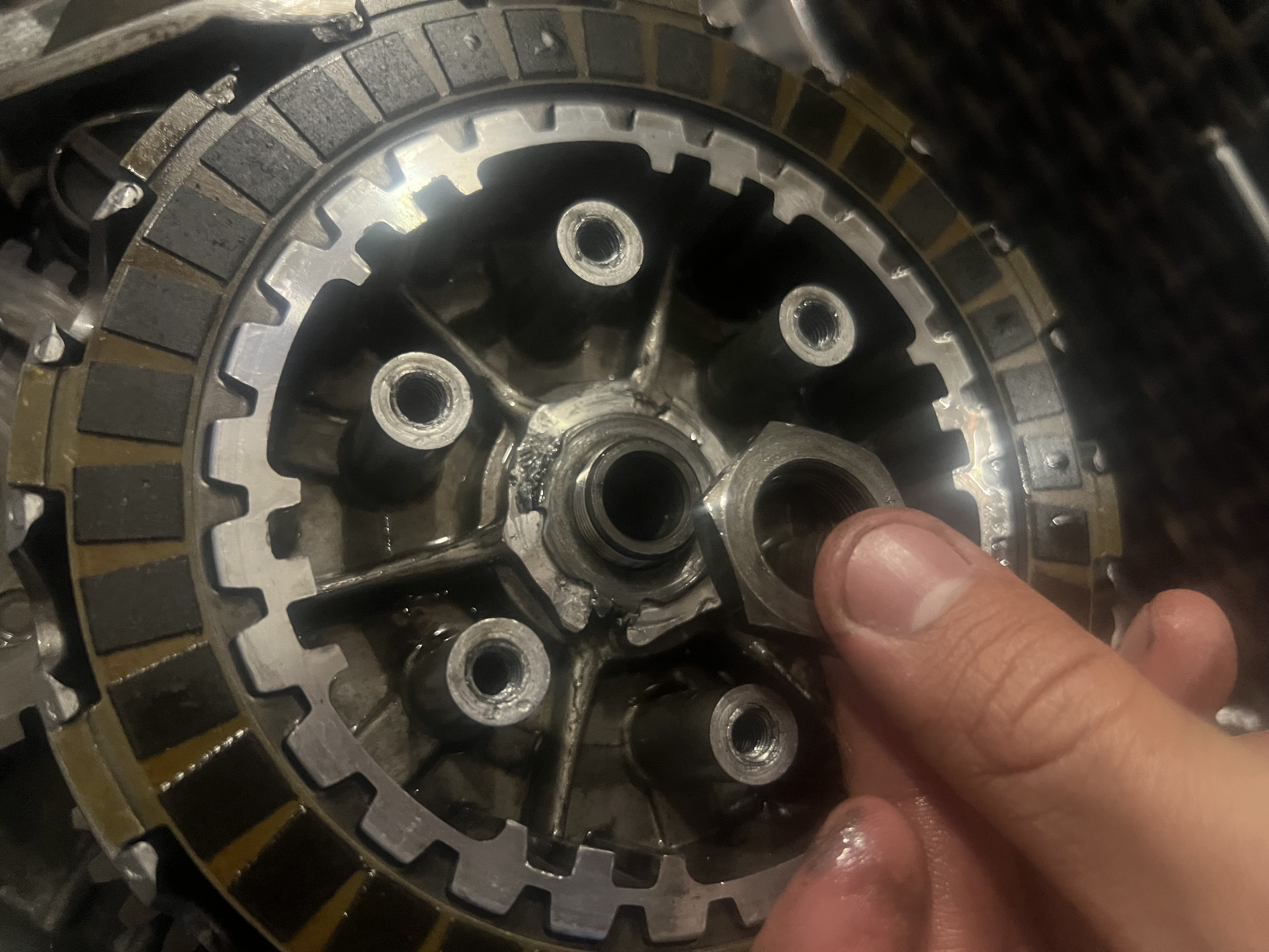

Kupplung rutscht auch :hva:
Stand jetzt ist der Motor zumindest schonmal draussen. :autsch:

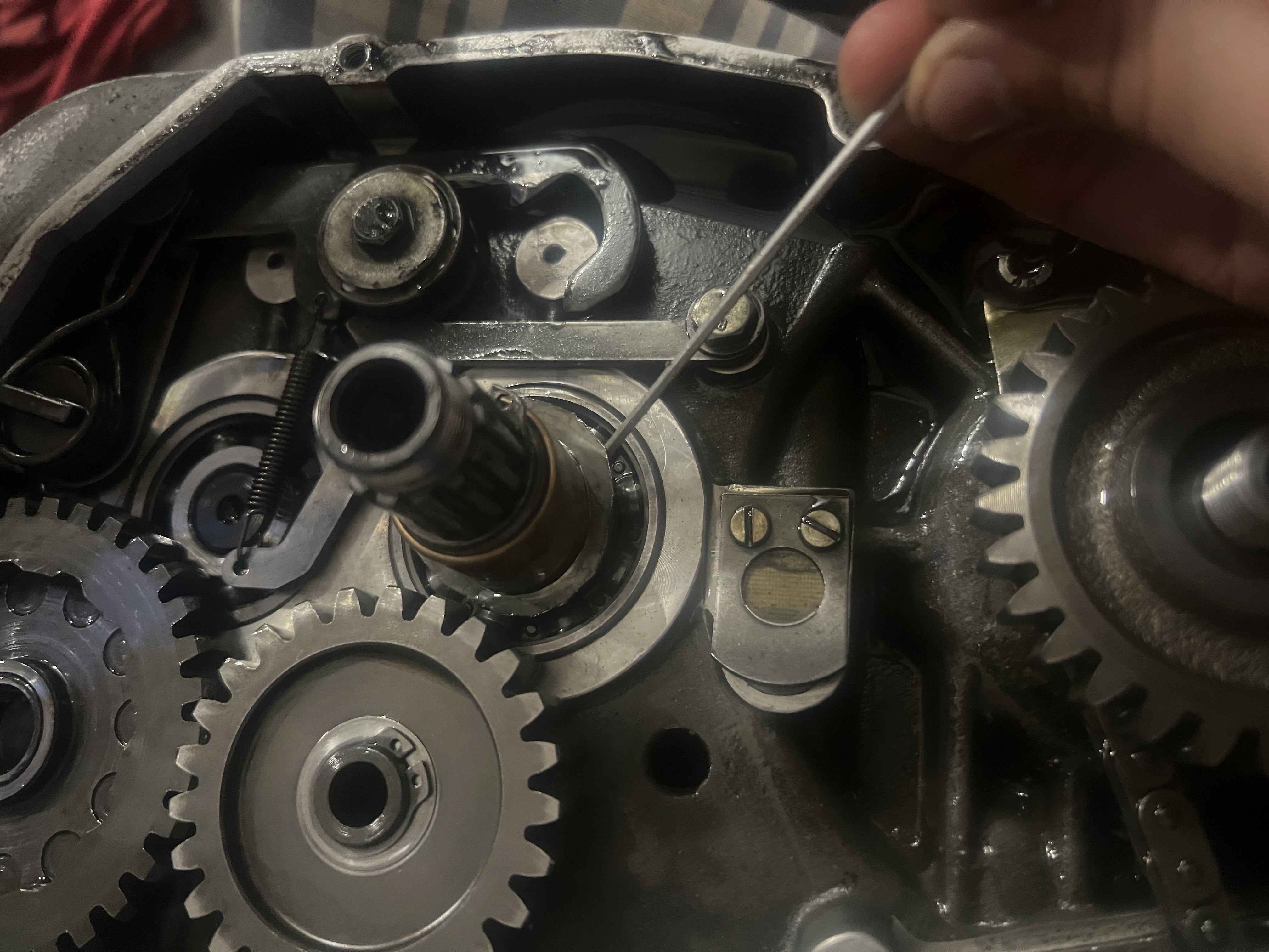

Es wird immer besser :freak:
Spänequelle gefunden??
Steuerkette ist das 8. weltwunder dass sie nicht übersprungen ist, die kann man fast komplett vom zanhrad oben wegheben :hva:
Nockenwellen sehehn i.O. aus
Kette + gleitschienen kommen beim nächsten mal raus
Bete für noch intakte gleitschienen :massa:
