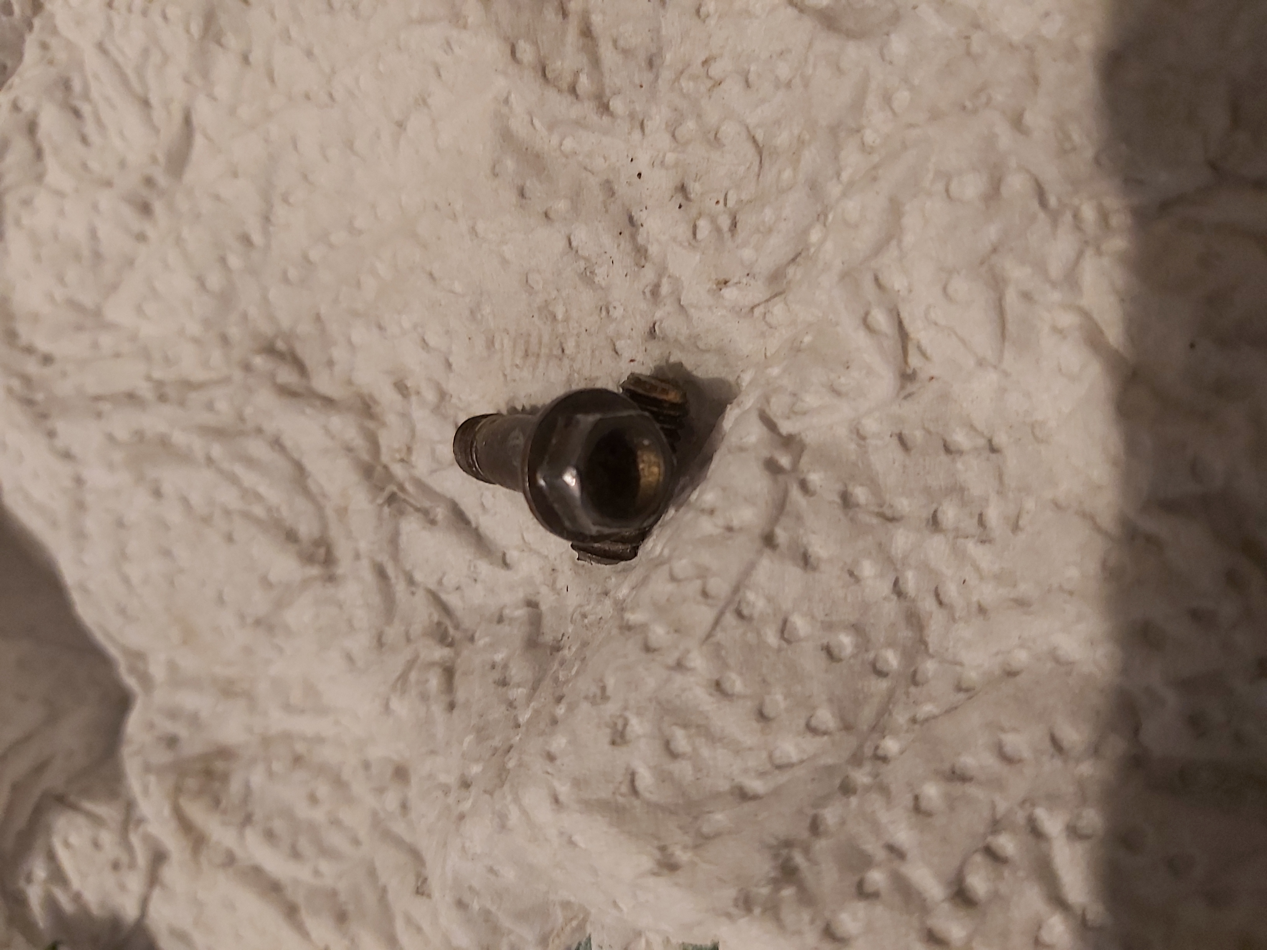

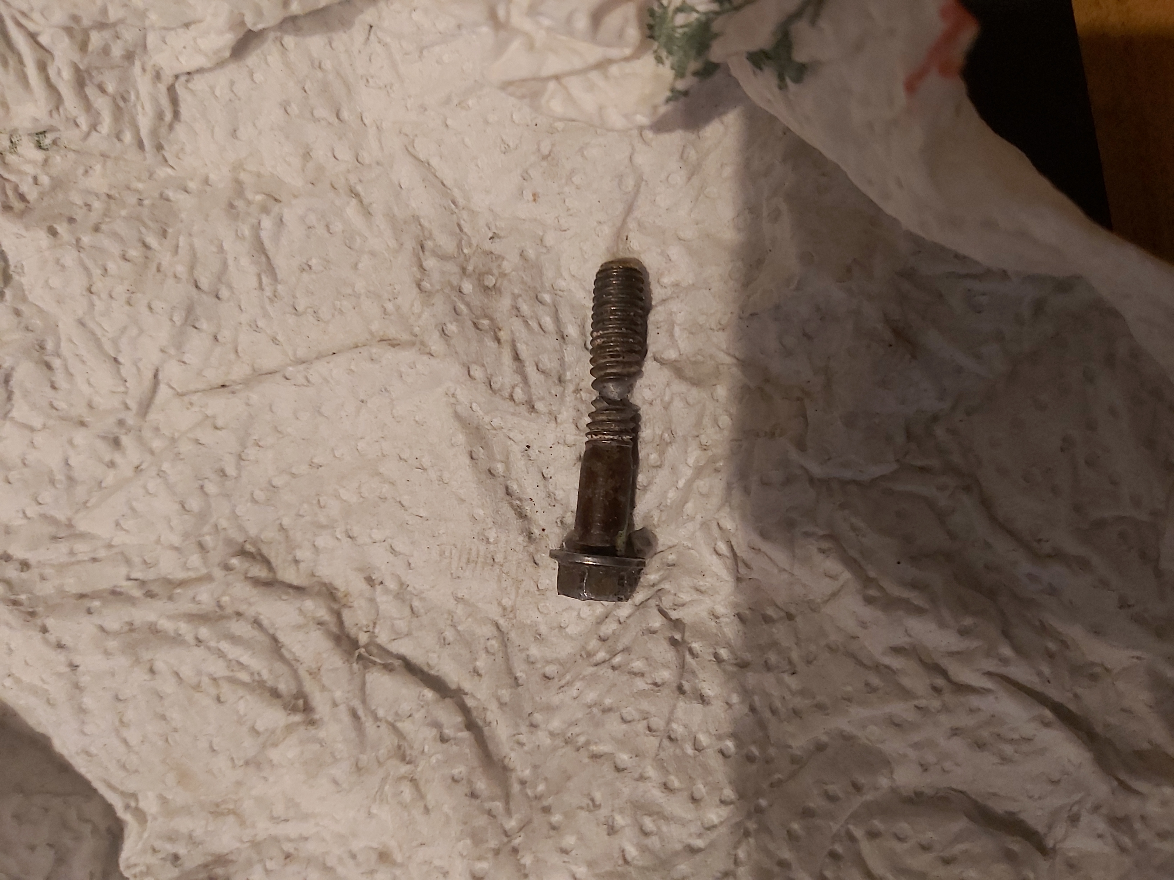

mir ist dir Schraube am Motorblock abgerissen.
Weiss jemand wie dieser Schraubentyp heisst und wo man den her bekommt?
Ich weiss nur es ist eine M6x35mm Teilgewinde Schraube.

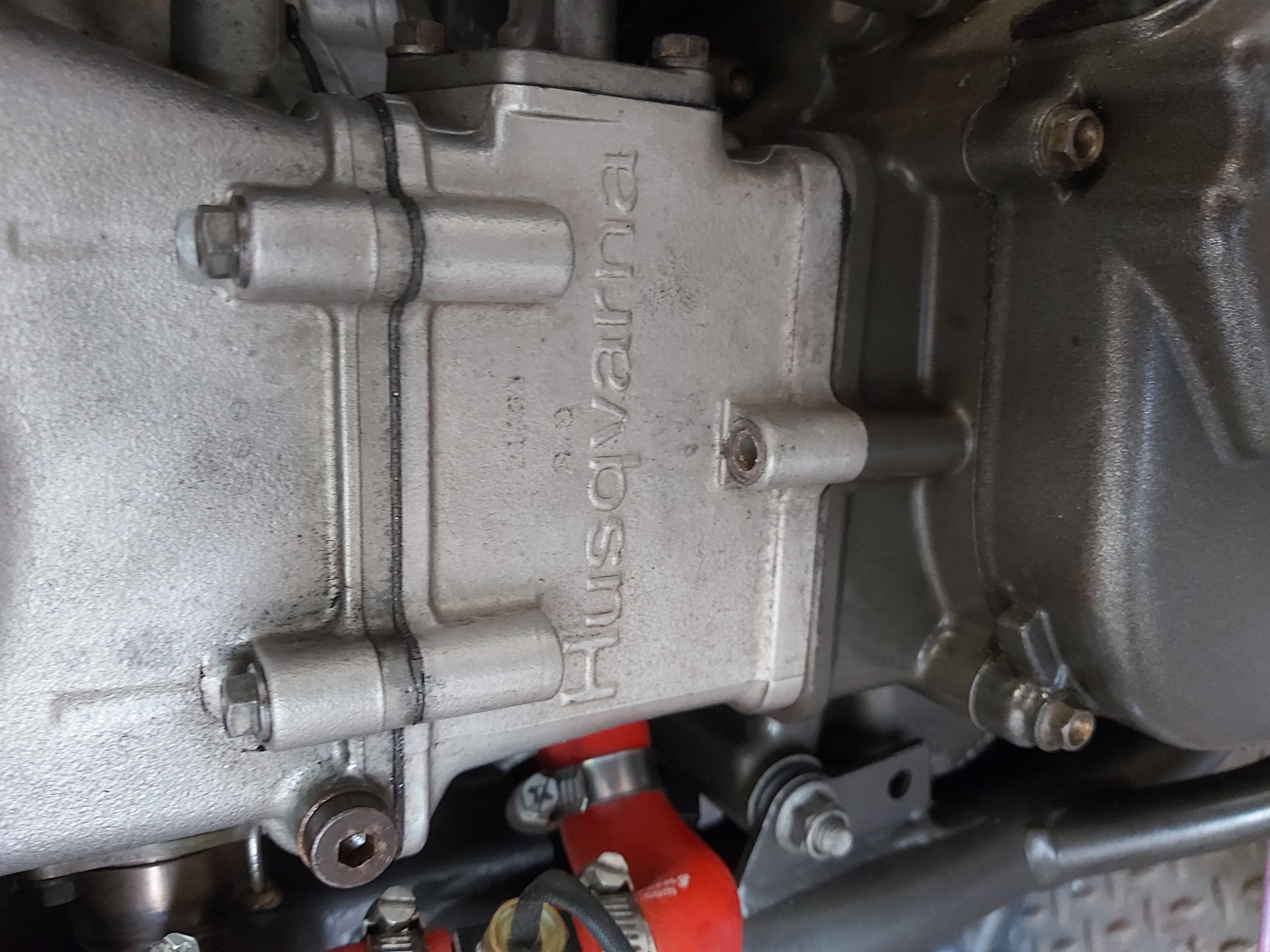

Ich habe provisorisch eine normale Teilgewinde Schraube rein gemacht. Aber die Optik stört mich daran und das ich extra wegen dieser einen Schraube jetzt einen Maulschlüssel in die Werkzeugtasche packen muss, weil eine Nuss nicht mehr dort hin passt. Und alle anderen Schrauben an dem Motorrad kann ich eben per Nuss oder Imbus lösen/fest ziehen.

gibts bei Neubert, wenn ich mich nicht irre: https://www.neubert-racing.com/article/4185431

Oder du machst halt dort eine Inbusschraube hin. Ist ja keine Schraube, wo man öfter ran muss.
