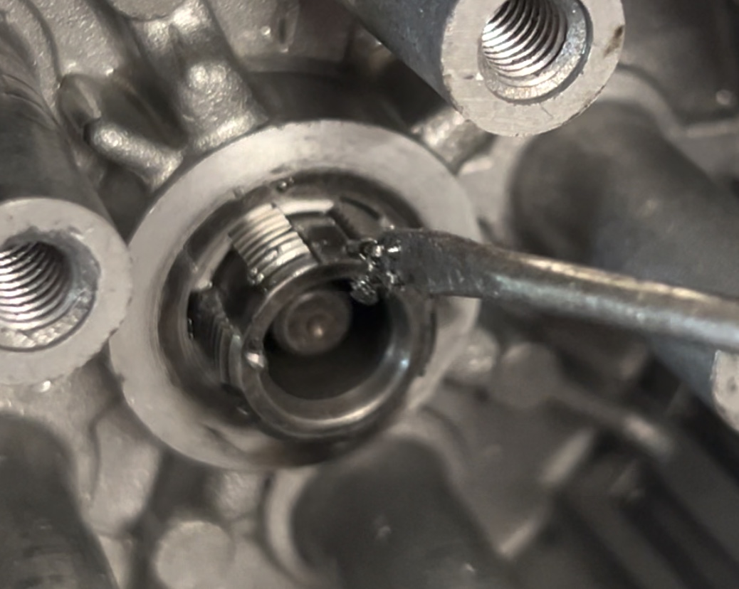

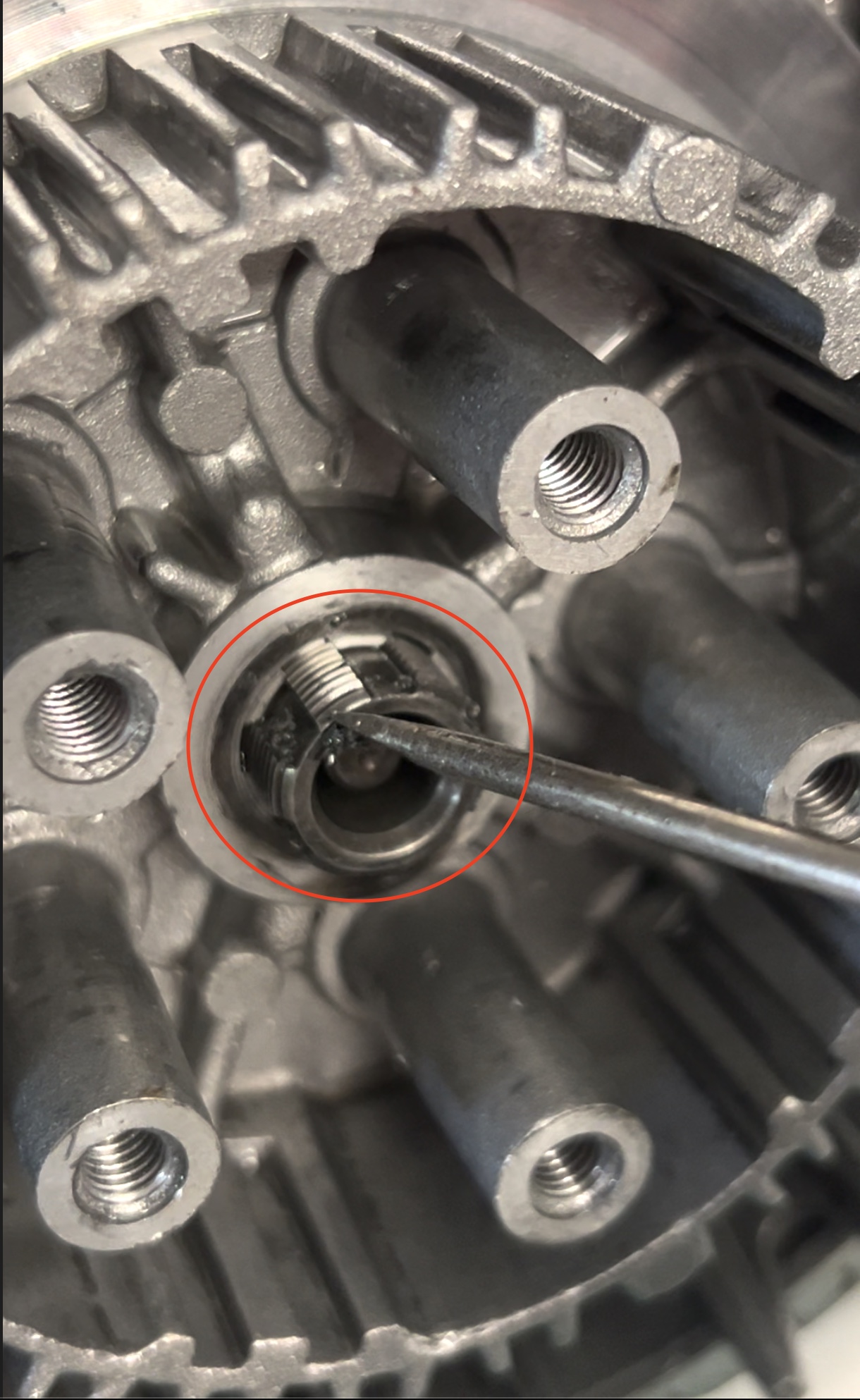

Zusätzlich Kupplung demontiert. Dabei war auffällig, dass auf der Welle (Kupplungskorb), Schmodder in den Nuten der Welle ist. Die Bestandteile sind magnetisch.

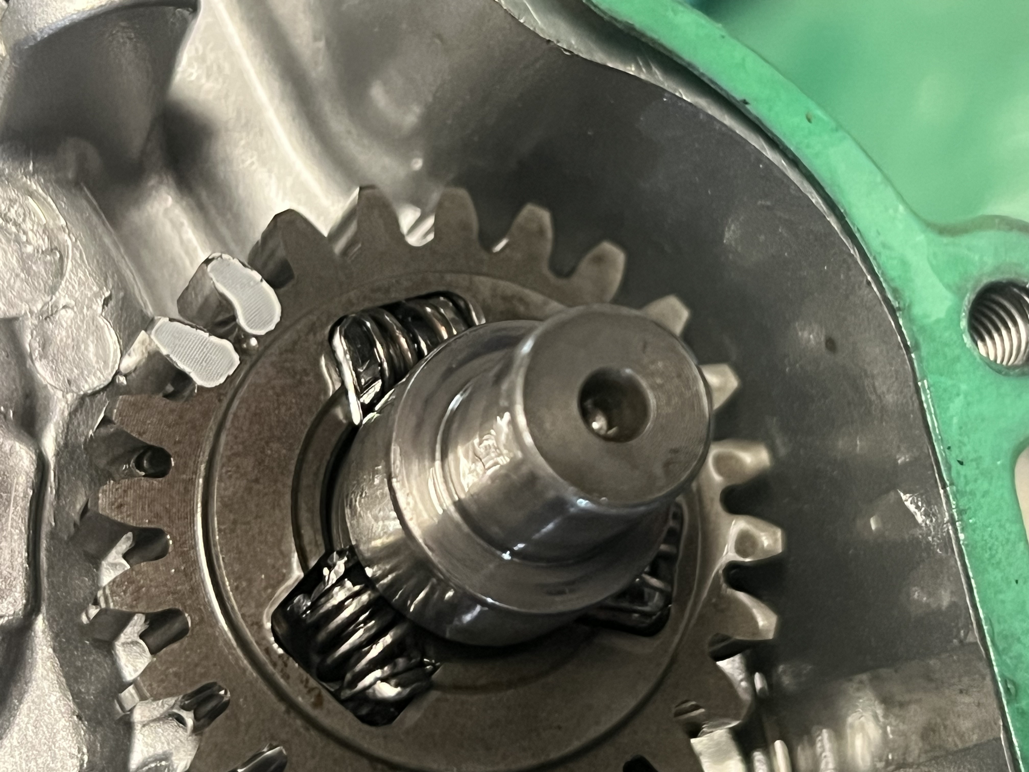

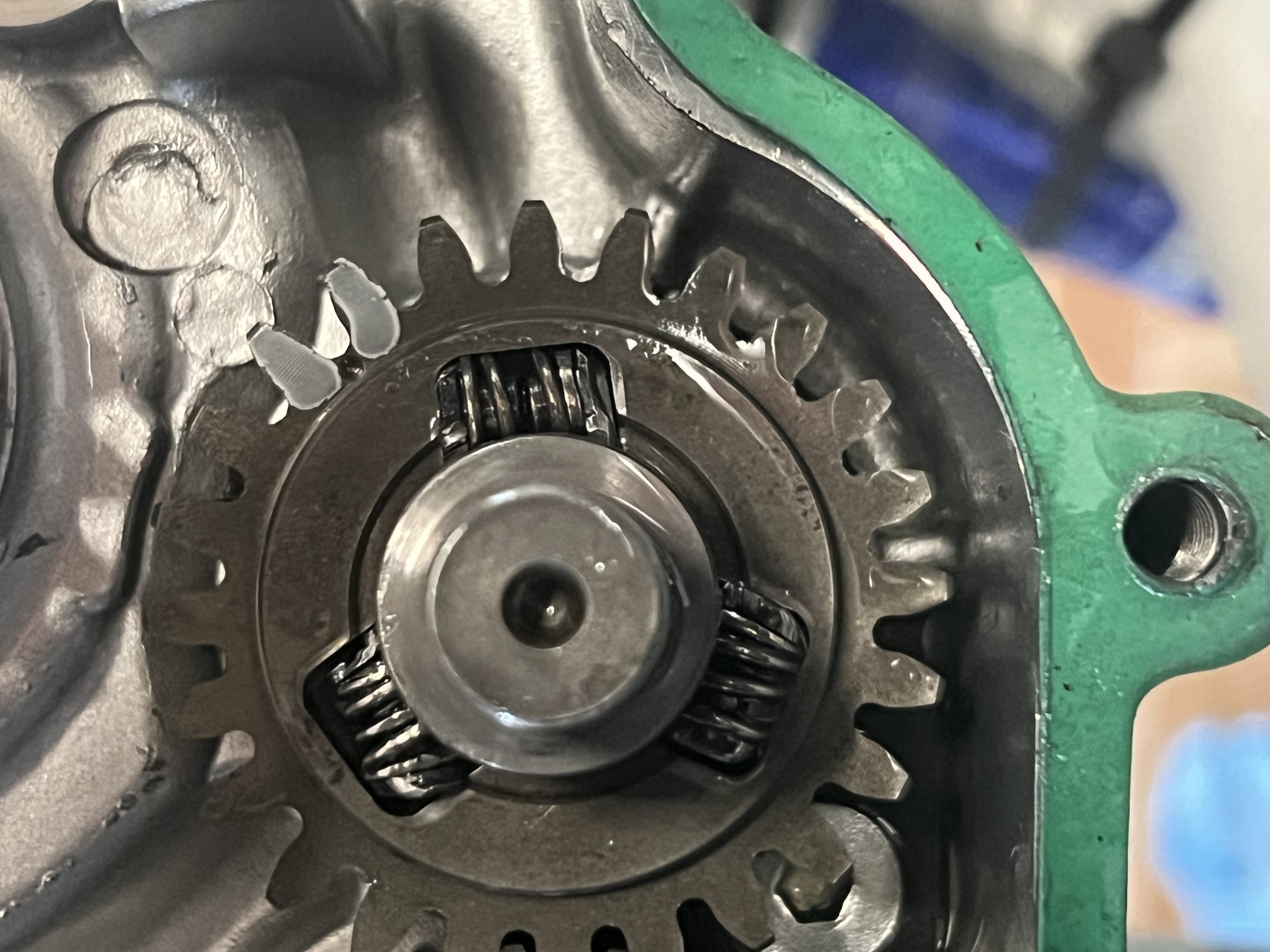

Wegen dem Geräusch schaue ich mir noch die Ausgleichswelle an (Doppelzahnrad rechts von der Kupplung. Das Zahnrad zur Deckelseite hat drei Federn, die gerne brechen).
Update folgt.

- Bild 08.06.26 um 09.59.jpeg (483.17 KiB) 1502 mal betrachtet
- Bild 08.06.26 um 10.00.jpeg (164.59 KiB) 1502 mal betrachtet
Re: SMS125 Klackern im Standgas

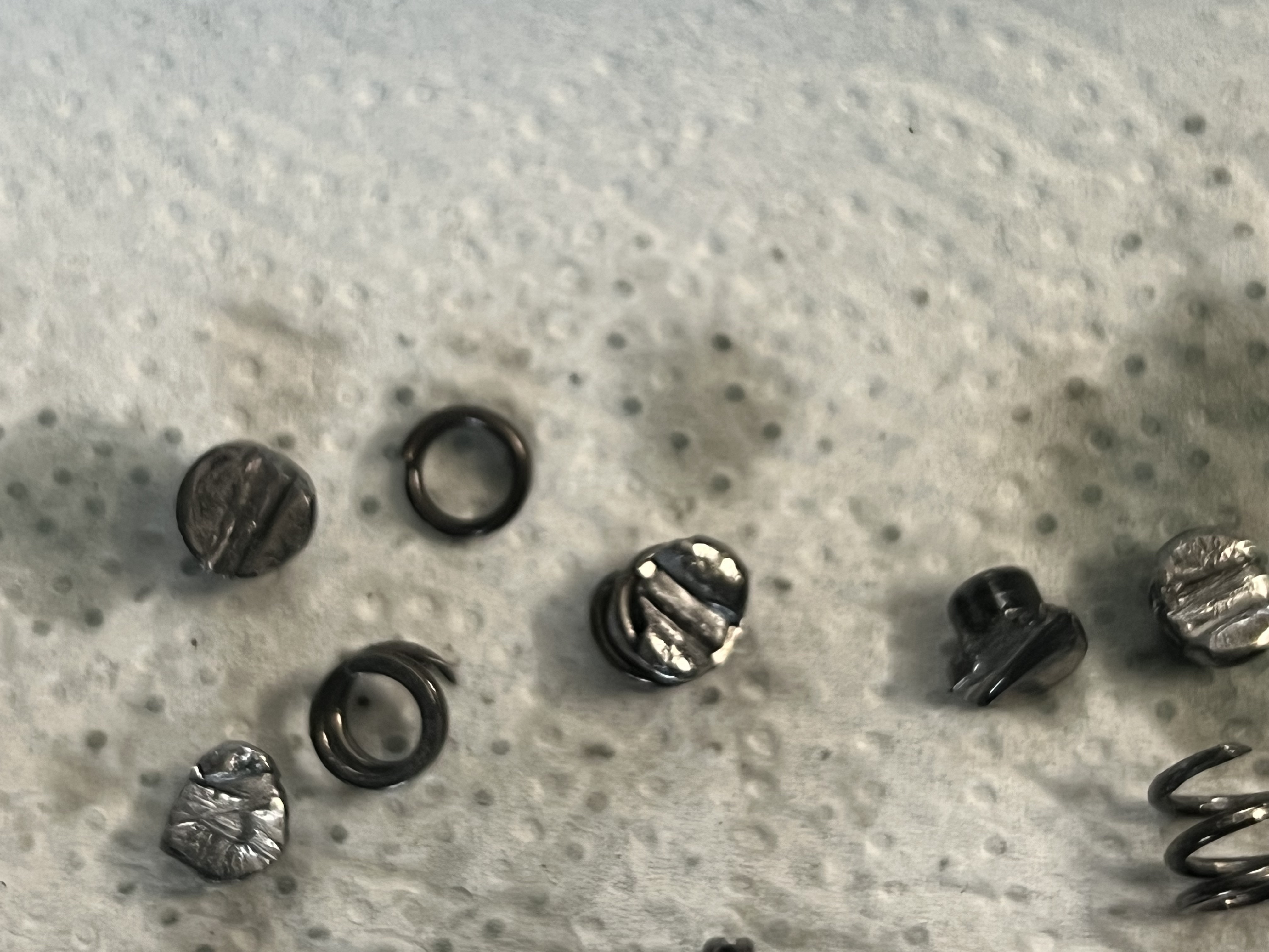

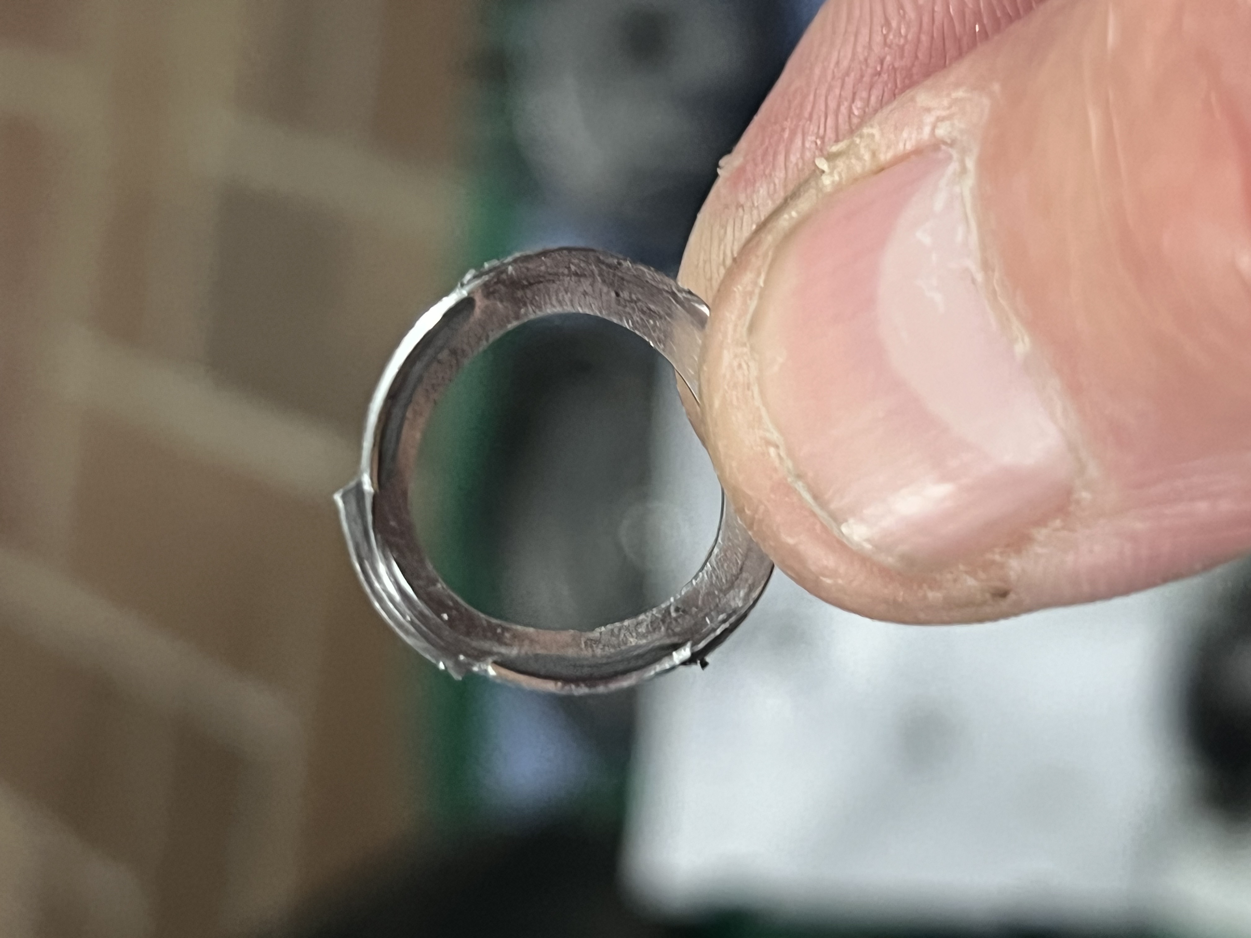

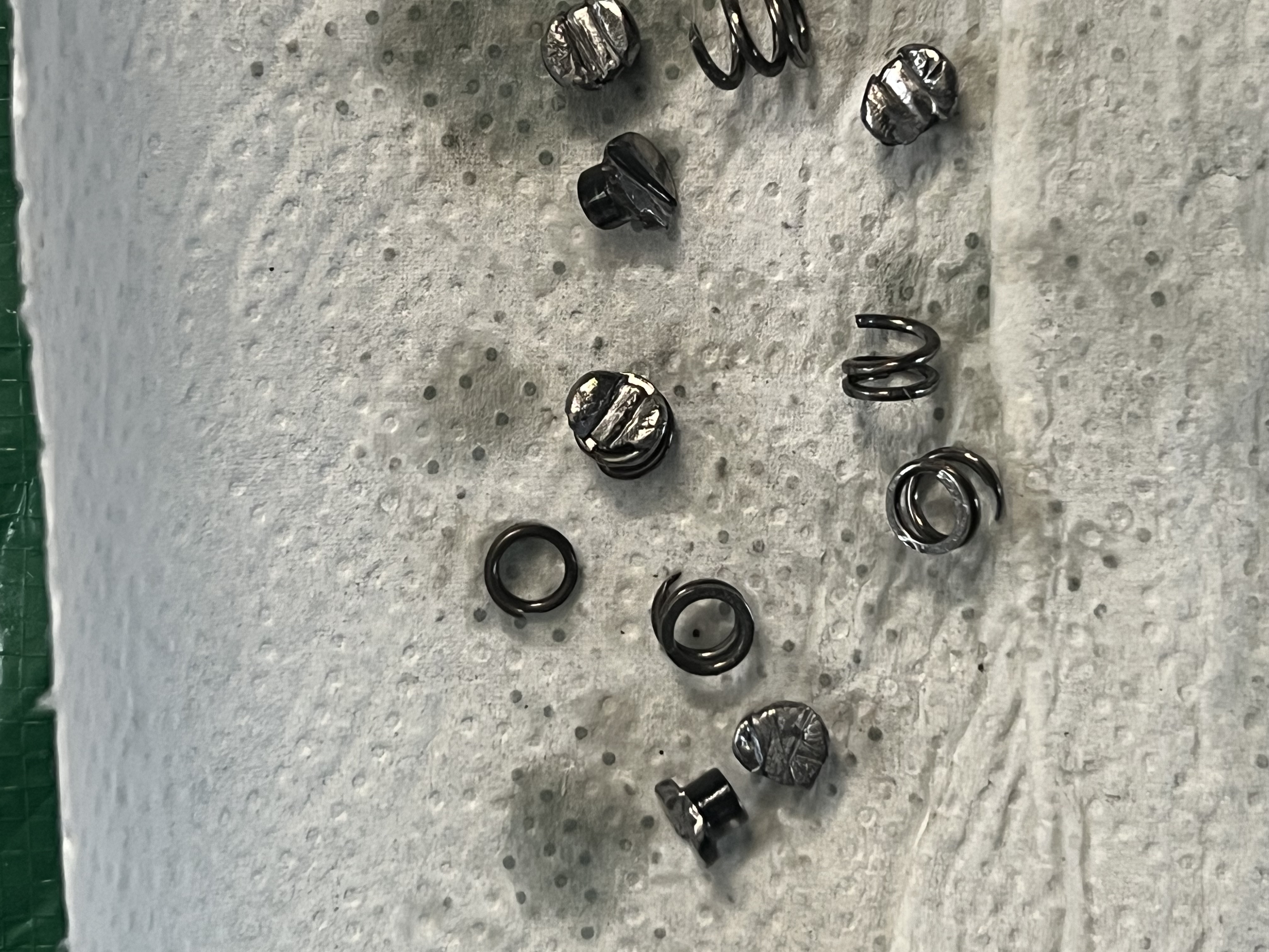

Fehler gefunden. Alle DREI Federn im Doppelzahnrad sind gebrochen. Die Federpins sind ebenfalls alle Schrott.
Zusätzlich war als Passscheibe zum Nadellager Richtung Kuludeckel eine Aluminiumscheibe verbaut (die das es ebenfalls zerrissen, wenn das nicht generell die Ursache durch das weiche Material war).
