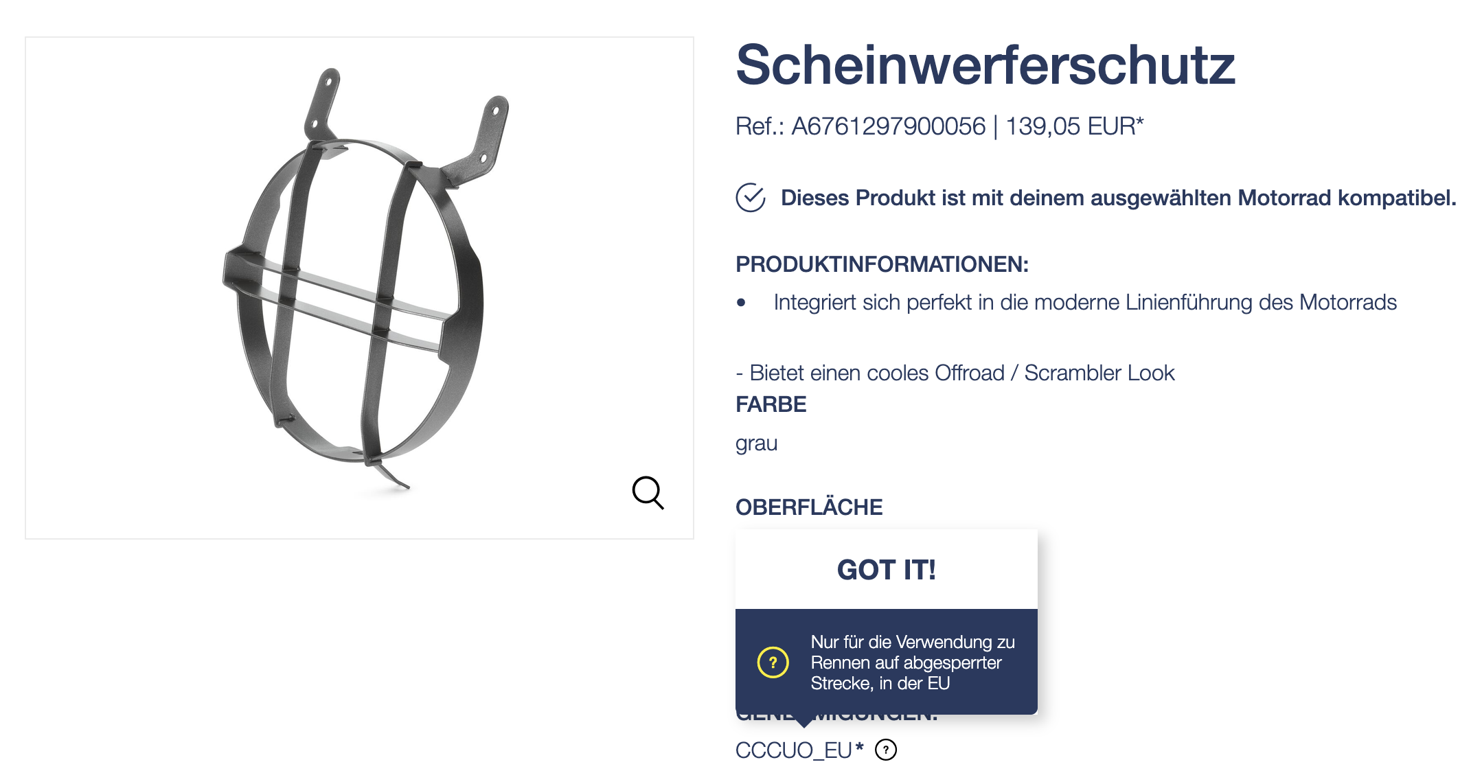

Aus aktuellem Anlass. Mich hat das Scheinwerfergitter heute 25€ bei den Sheriffs gekostet. :klopp:
Nicht zugelassen im deutschen Straßenverkehr.... :roll: Mängelkarte gabs gratis dazu. Habs zu Hause gleich abgebaut, wieder Sudelfeld rauf und hab's denen gleich gezeigt. Thema durch.
Schade eigentlich.

Ohhh...das Gitter hatte ich auch schon an der 401 Vitpille vor 6 Jahren. Genau wie jetzt.
Rennleitung hat mich nie kontrolliert. 🤷
Aber der TÜV Mann hätte doch meckern müssen....tat er aber nicht.

wie haben denn die Sheriffs festgestellt, dass das Gitter nicht zulässig sei ! Fehlender Schriftzug von HUSQVARNA oder fehlende ABE oder sonst irgend etwas? Das interessiert mich sehr, da sie bei meinem Bruder meinten, einige Teile wie Lenkererhöhung etc. mit ABE müssten eingetragen werden.
Mein Bruder hat es machen lassen, ich jedoch konnte keinen rechtlichen Anlass für die Aussage, Massnahme der Cops finden.
Sollen die mal ihre Aussage rechtlich mit den entsprechenden Paragraphen belegen, vor Ort, bei der Kontrolle und es einem ausgedruckt mitgeben.

Hallo Andreas,
soweit mir bekannt, sind nachträglich montierte Lampengitter generell nicht zugelassen, da sie den Lichtaustritt und die Streuwirkung des Scheinwerfers beeinflussen können.
Zu dem Husqvarna-Gitter ist auch auf der Herstellerseite angegeben, dass das Gitter (zumindest nach EU-Recht) nicht auf der Straße zugelassen ist.
"CCCUO_EU" bedeutet: "Closed Course Competition Use Only"
