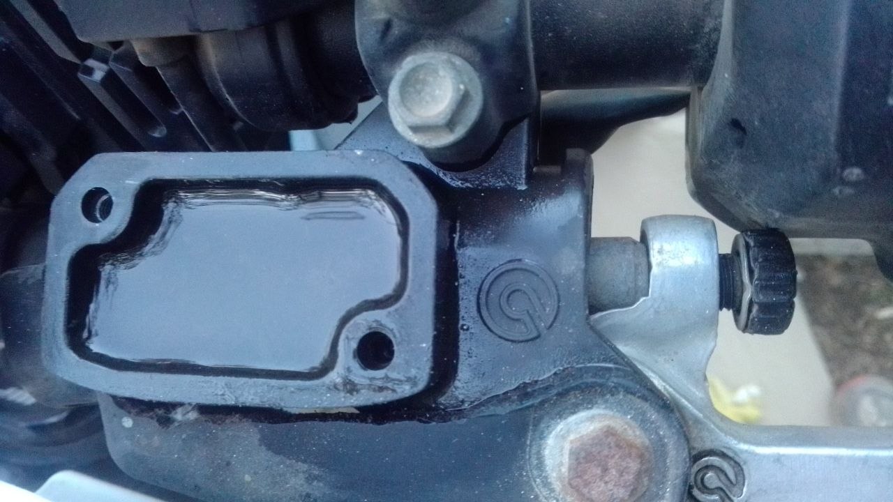

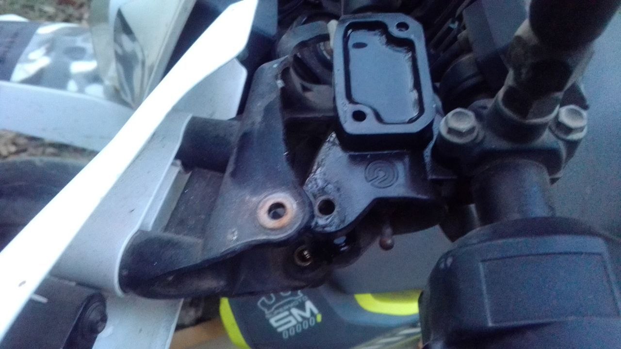

Nun ist die hydraulische Kupplung ganz platt, die hatte schon am ersten Tag nach dem Kauf Probleme gemacht, man konnte die nicht längere Zeit gezogen halten.
Ich habe den Deckel aufgeschraubt, ein paar Fotos gemacht, am Geberzylinder, aber noch nicht komplett auseinander genommen. Und den Nehmerzylinder noch gar nicht angetastet.
Dabei stellt sich heraus:
1) Es ist Motoröl drin, keine Bremsflüssigkeit. (Das muss nicht unbedingt falsch sein, wie ich mich eingelesen habe.)
2) Es ist ein Geberzylinder von Brembo, und das soll laut Internet nicht Serienausstattung sein.
Die Stellschraube des Bügels touchiert auch leicht das Döschen mit den Elektro-Knöpfen, was auf einen nicht gerade idealen Umbau hindeutet.
Wenn einer der Vorbesitzer oben Brembo eingebaut hat, hat er unten am Motor höchstwahrscheinlich auch etwas besseres eingebaut, weil da laut Interneteinträgen das Hauptproblem ist.

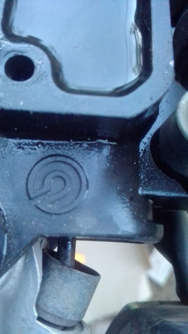

Ich möchte einen Reparatursatz für beide Zylinder kaufen, bekomme diese aber noch nicht mal identifiziert, denn des soll verschiedene mit diversen Durchmessern geben, 9mm, 10mm, am Geberzylinder.
Nun die zwei Fragen an die Community:
1) kann mir jemand den Geberzylinder anhand meiner Fotos identifizieren?
2) gab es da vielleicht mal einen Kit von Brembo, wo man beides austauschen konnte
Vielleicht kann ich dann auch einen Reparaturkit für alles kaufen.
Ich habe im Internet nichts gefunden.
Bitte keine Sprüche wie "schau mal in den Zulassungsschein", das Gerät fährt im schönen Dakar, wo es 350 Tage schönstes Motorradwetter gibt, aber keinen Zulassungsschein, der was Glaubhaftes hergibt.
3 Fotos versuche ich jetzt im Anhang hochzuladen.

Schau mal von unten, da ist in der Regel das Baujahr und der Kolbendurchmesser eingeprägt :heba:
Wie Du ja schon selbst recherchiert hast, liegt der Fehler bei 99% am Nehmerzylinder - die Füllung sollte wenn, kein Motor- sondern Hydrauliköl sein (z.B. Magura Blood) :gigs: Es gibt aber 2 verschiedene Systeme - mit Hydrauliköl oder Bremsflüssigkeit. Der Unterschied liegt in den verbauten Dichtungen, daher kann man nicht einfach ein anderes Medium nutzen, da diese dann leiden und noch schneller undicht werden :ka:
Bollergruß :heba:

Ich kann dir zwar leider nicht helfen, aber ich find die Idee, in die Kupplung einfach Motoröl zu schütten gar nicht so doof. Wenn der Nehmerzylinder die Hufe hochmacht, läuft wenigstens nur Motoröl in den Motor und keine Hydraulikflüssigkeit. Stellt sich glatt die Frage, warum das nicht standard ist. Verglichen mit der Bremse sollte sich die Temperaturbelastung in Grenzen halten.

Nur mal so am Rande, original ist da Bremsflüssigkeit drin und nich Magura Blood oder Hydrauliköl. Früher war da mal Magura drin, fan ich persönlich auch besser, da bei undichtigkeit nich gleich ein Motorschaden droht.
