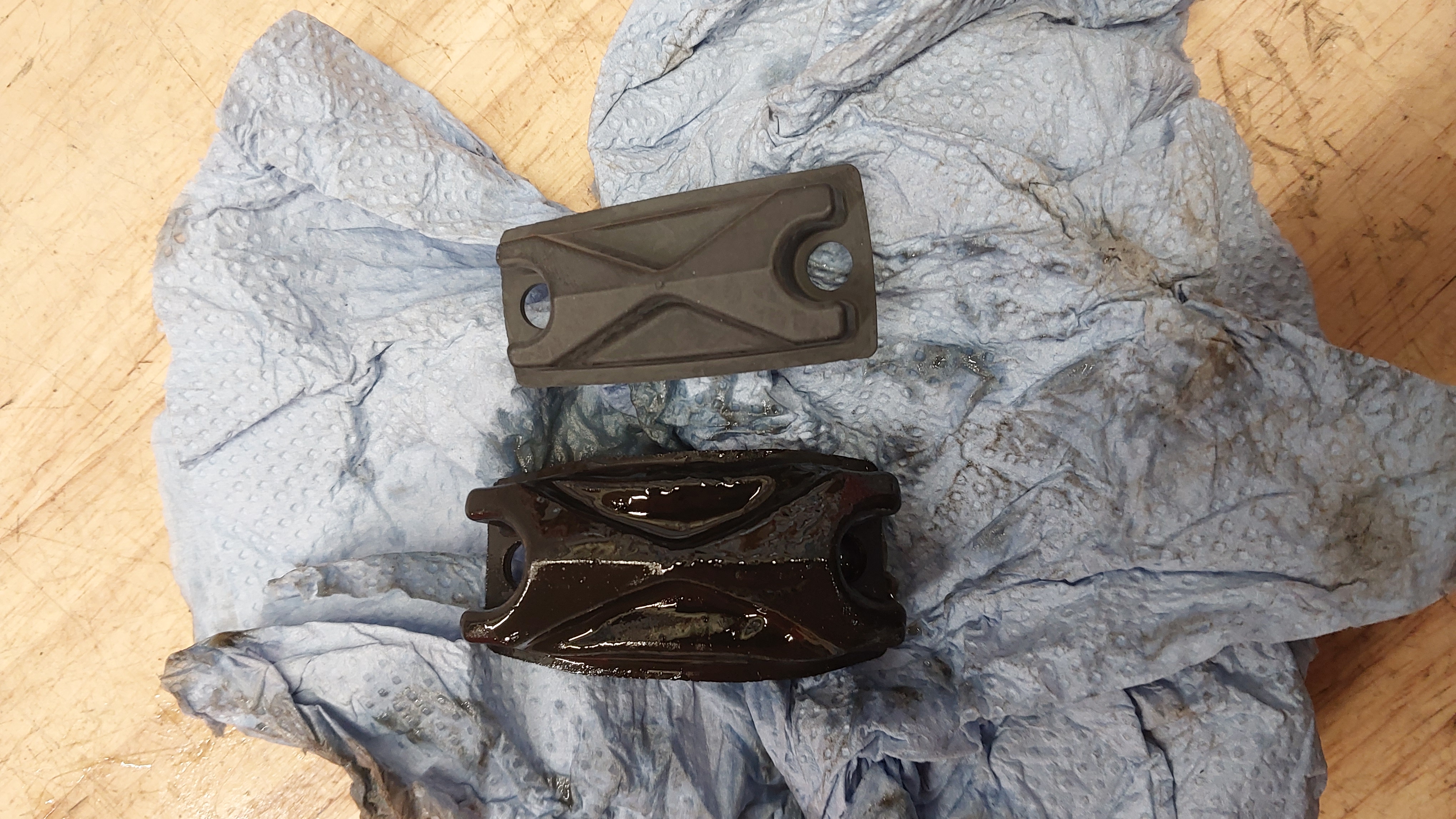

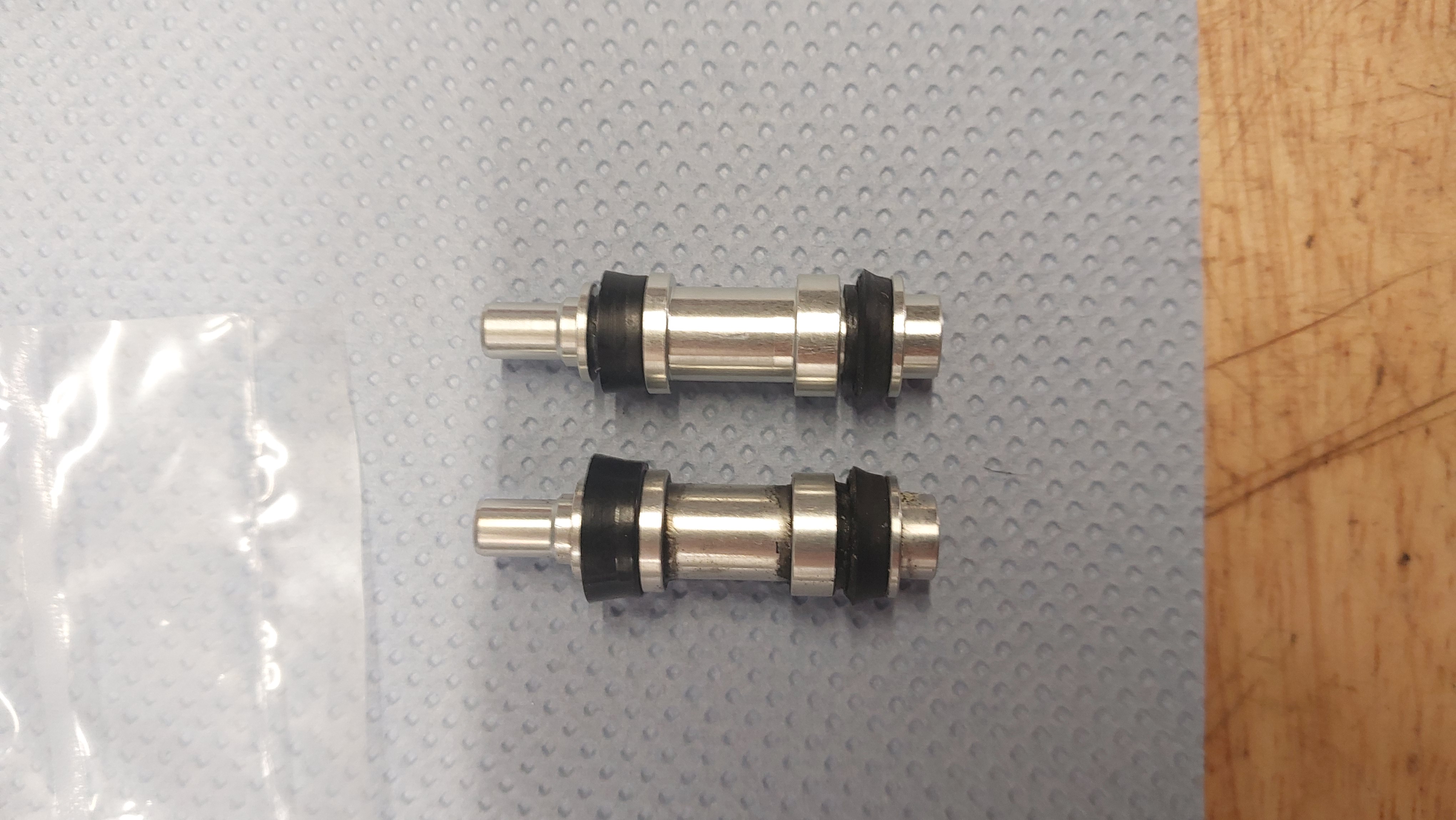

Hallo zusammen, ich habe ein Problem mit der Kupplung. Die Kupplungsgeberpumpe funktioniert nicht richtig. Der Kolben kam nicht immer vollständig zurück. Dadurch veränderte sich der Druckpunkt. Zuvor hatte ich einen Oberonnehmer verbaut. Ich habe mir davon eine bessere leichtere Kupplung versprochen. Eine Wirkung war nicht wirklich spürbar. Aber paar Wochen später war der Geberzylinder randvoll, sodass die Kupplung bei hoher Belastung zu schleifen begann. Außerdem sah die Kupplungsflüssigkeit geleeartig aus. Ich habe dann etwas flüssigkeit abgelassen und das Kupplungsschleifen hörte auf. Da die Deckeldichtung vom Geber nicht mehr richtig dichtete weil die Membran sich sehr verformt hatte, tropfte später immer etwas Flüssigkeit nach. Ich habe eine neue Membran gekauft, die aber ein halbes Jahr später genauso aussah wie die alte. Inzwischen hat sich aber die Kupplung derart verschlechtert, das ich heute die Flüssigkeit wechseln wollte und eventuell auch den alten Nehmer wieder einbauen wollte. Dann ließ sich aber mit der Spritze keine Bremsflüssigkeit durch das Entlüftungsventil nachfüllen. Wie erwartet kam auch der Kolben der Handpumpe nicht vollständig zurück und nachdem ich den Kolben mehrmals mit einem Schrsaubendreher hin und her geschoben habe, kommt er jetzt selbständig garnicht mehr zurück. Da ich den Zylinder von der Leitung getrennt habe, konnte ich aber mit der Spritze durch das Entlüftungsventil Bremsflüssigkeit nach oben drücken. Die Leitung ist also frei und der Zylinder irgendwie dicht. Und nachdem der Kolben nicht selbständig zurück geht, ist die Frage, wie bau ich die Pumpe aus? Seegering etc. ist nicht vorhanden. Unter dem Bremszylinder ist ein kleiner runder Kreis zu sehen. In der Mitte des Kreises sieht man eine kleine silbrige Kugel stecken. Ist die Pumpe mittels diesem kleinen Punkt verpresst worden? Kann ich sie nicht ausbauen bzw. wie bau ich sie aus? Auf dem Zylinderdeckel steht Magura. Die Maschine ist Modell 2017, erstzulassung aber schon 2016. Ich meine die Kupplungseinheit ist original ab Werk verbaut. Ich bitte um Hilfe.

Die Frage ist, warum passiert das. Der Gummi vom Behälter und
die Dichtringe vom Kolben sind völlig aufgequollen. Das heist, irgenwie
ist Öl in die BF gekommen.

Moin Friedrich, vielen Dank für die Bilder. Genauso sieht die Membran meiner Kupplung aus. Die Schmiere im Zylinder allerdings nicht ganz so schlimm, wie auf deinem Bild.
Die Kupplungspumpe der 701 ist sehr anders aufgebaut als die in dem von dir vorgeschlagenem Video.
Die erste Frage ist aber wichtiger. Da muss dann ja tatsächlich Öl in den Kupplungskreislauf gekommen sein. Das muss ich ja erstmal klären, bevor ich mich um den Ersatz kümmere. Da muss also Öl aus dem Motor durch den Oberon Kupplungsnehmer die Kupplungsleitung hoch in den Geberzylinder gekommen sein. Ist das wirklich vorstellbar? Ich meine, da war eine kleine Öllache in der Mulde am Motor, als ich den Oberon abgeschraubt habe. Ist da am Motor eine Dichtung defekt? Aber müsste der Oberon nicht auch dann undicht sein? Der muss doch schließlich die Bremsflüssigkeit im System halten.

Das Problem ist bekannt. KTM hatte ein Problem mit einem Zulieferer, die Membranen waren nicht resistent gegen Bremsflüssigkeit. Du kannst beruhigt sein, da ist kein Öl rein gekommen.
Ich hab' eine Zeit lang jedes Jahr eine neue Membran eingebaut, mittlerweile hab ich eine bekommen die nicht mehr aufquillt.
Membran wechseln, Bremsflüssigkeit in der Kupplung wechseln (am Besten zuerst mit einer Einwegspritze den Vorratsbehälter leer saugen, das sitzt der meiste Dreck), und wieder zusammen bauen.
Und denk dran, im Gegensatz zur Bremse wird der Vorratsbehälter der Kupplung mit der Zeit/Verschleiß voller - am Besten also nur halb voll machen.
