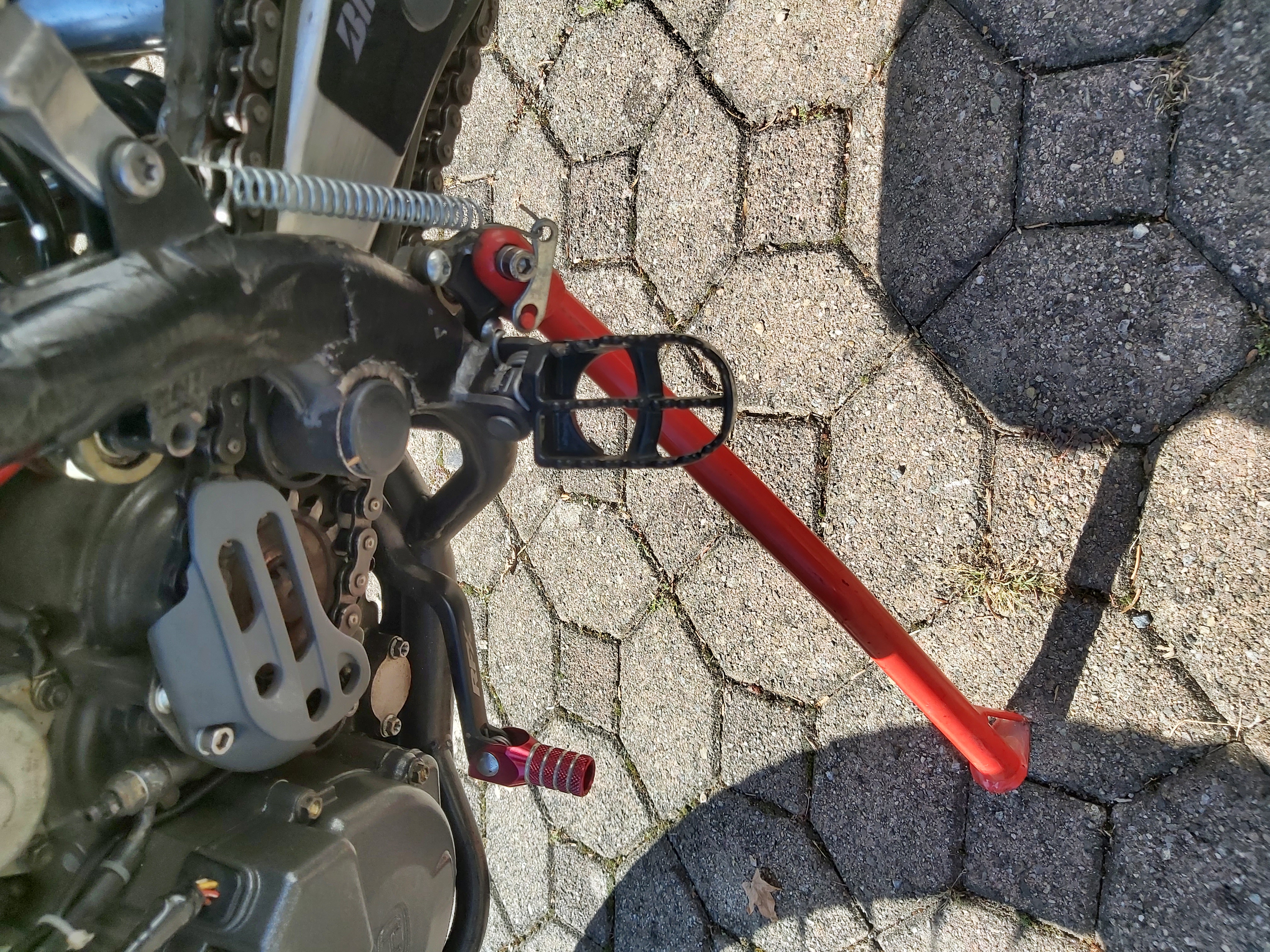

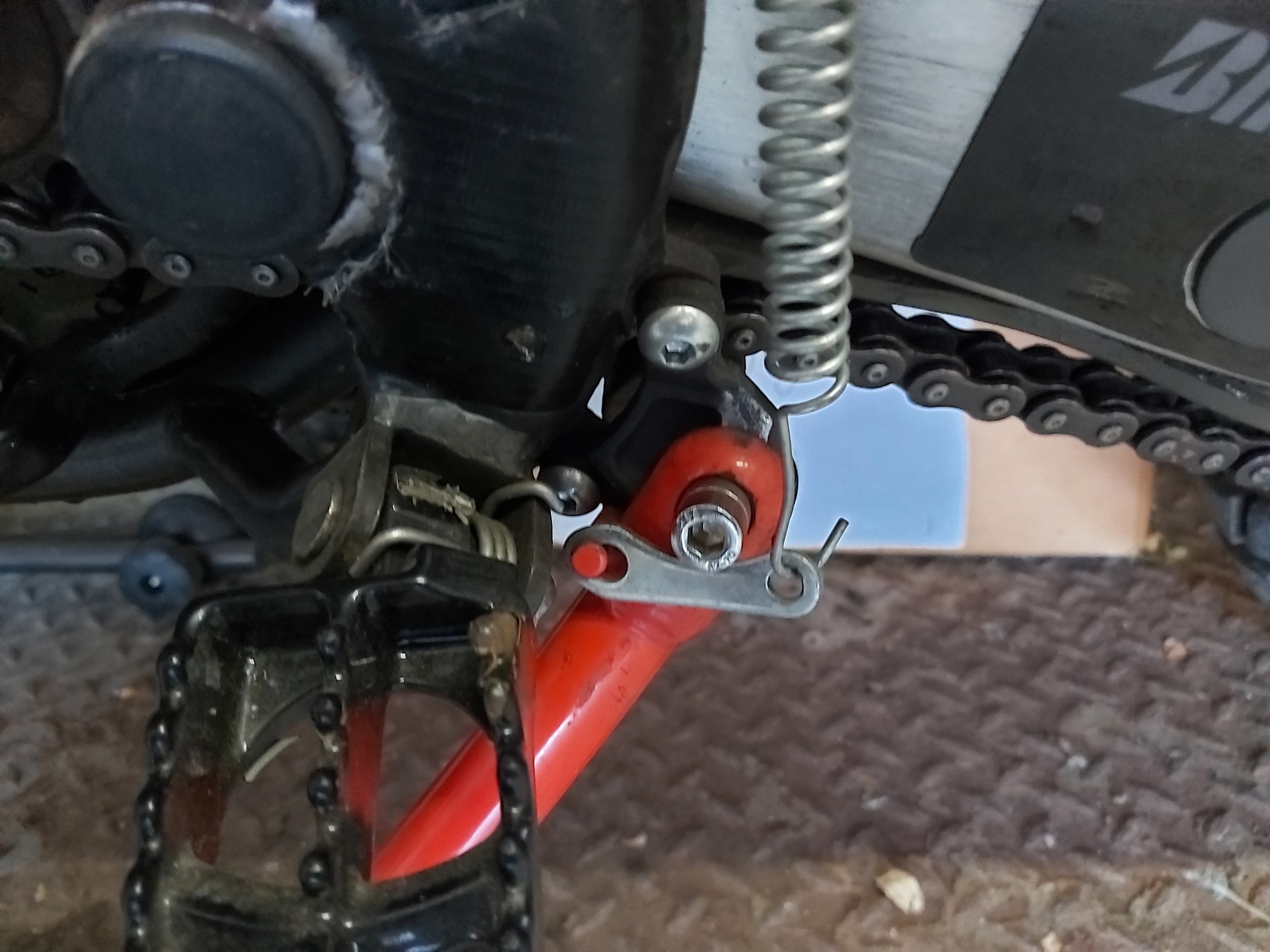

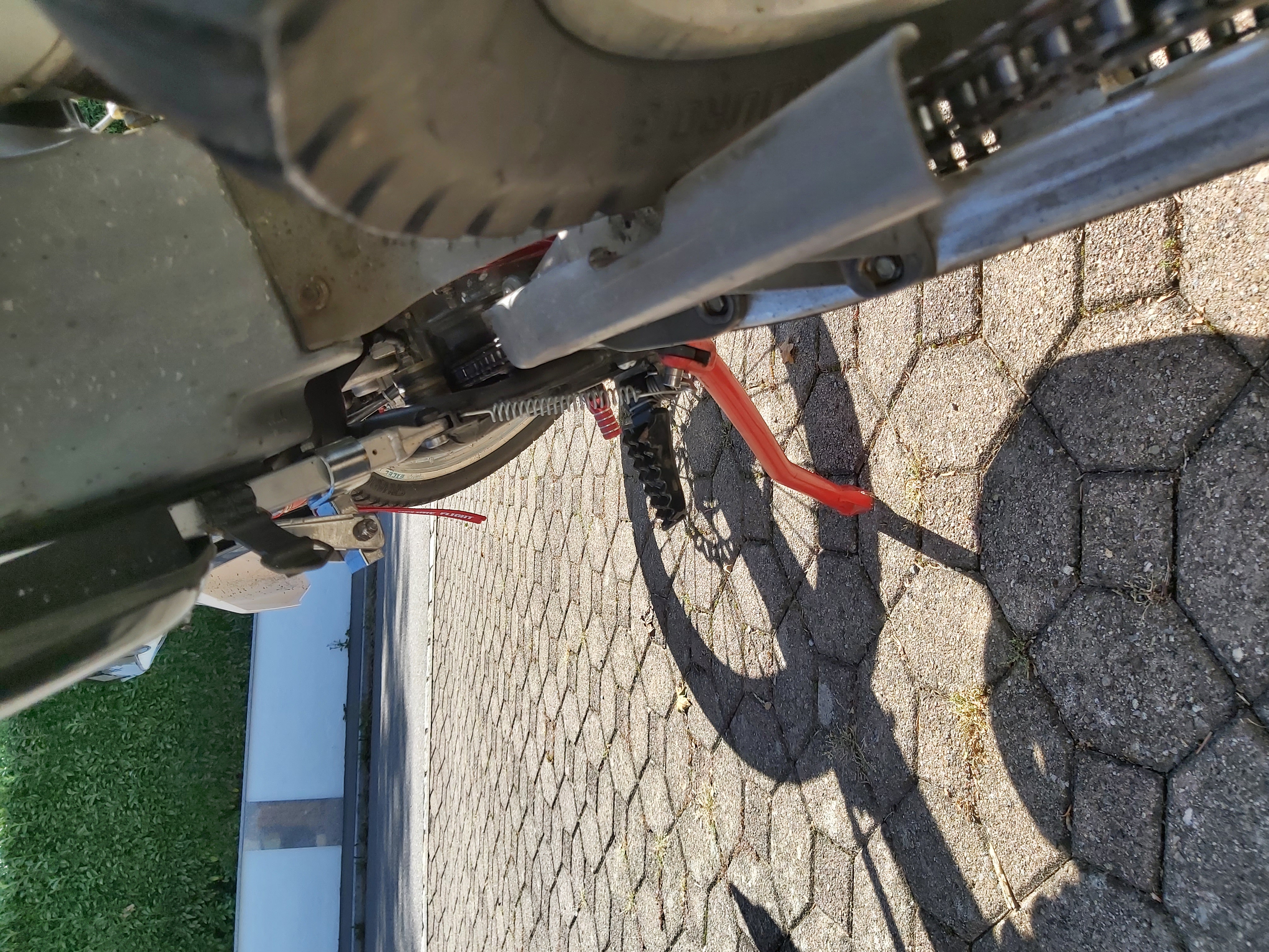

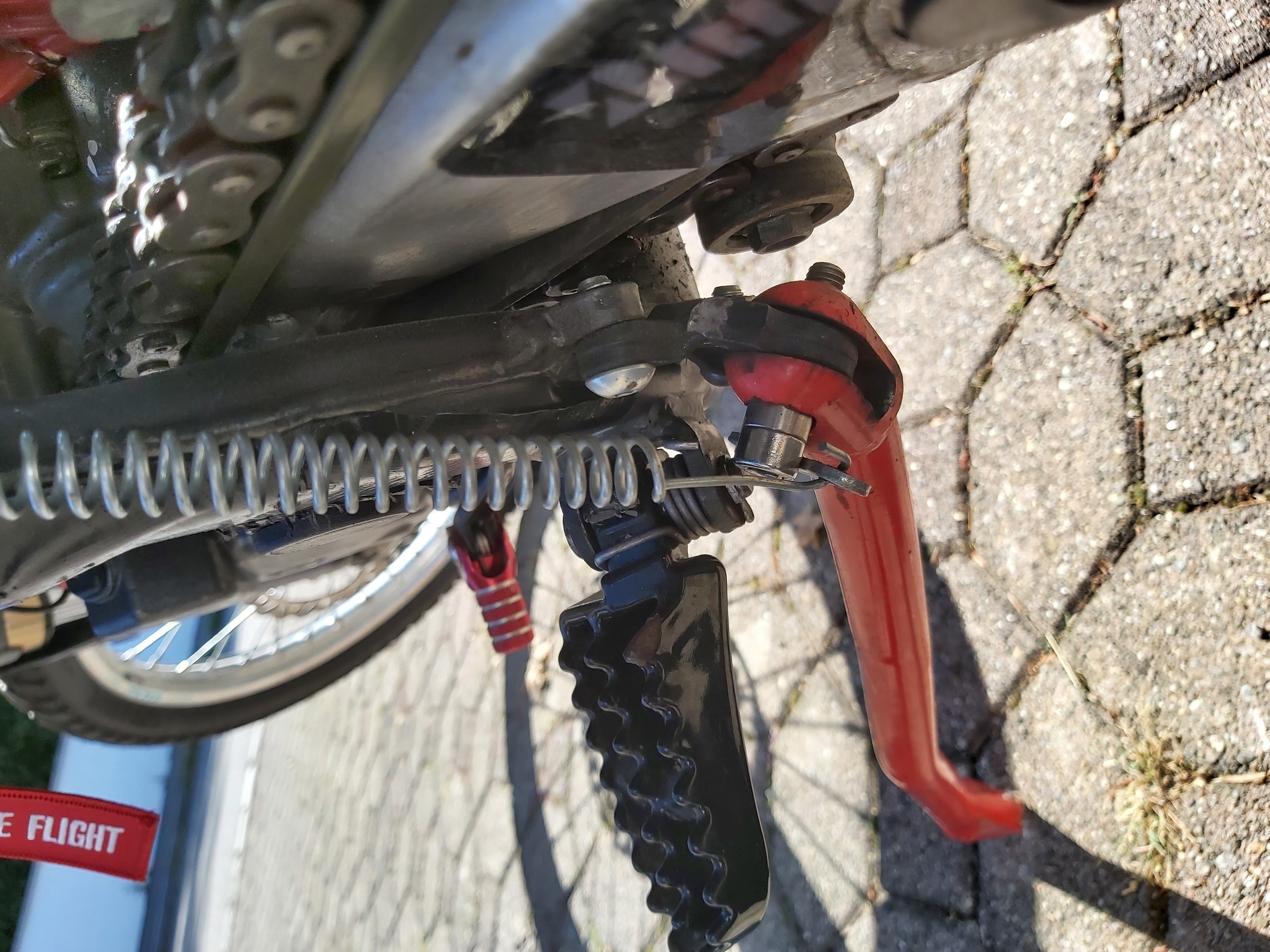

meine TE450 war ein Scheunenfund und wurde vom Vorbesitzer neu zusammengebaut, daher bin ich mir nicht sicher ob der Seitenständer ein Original ist oder nicht.

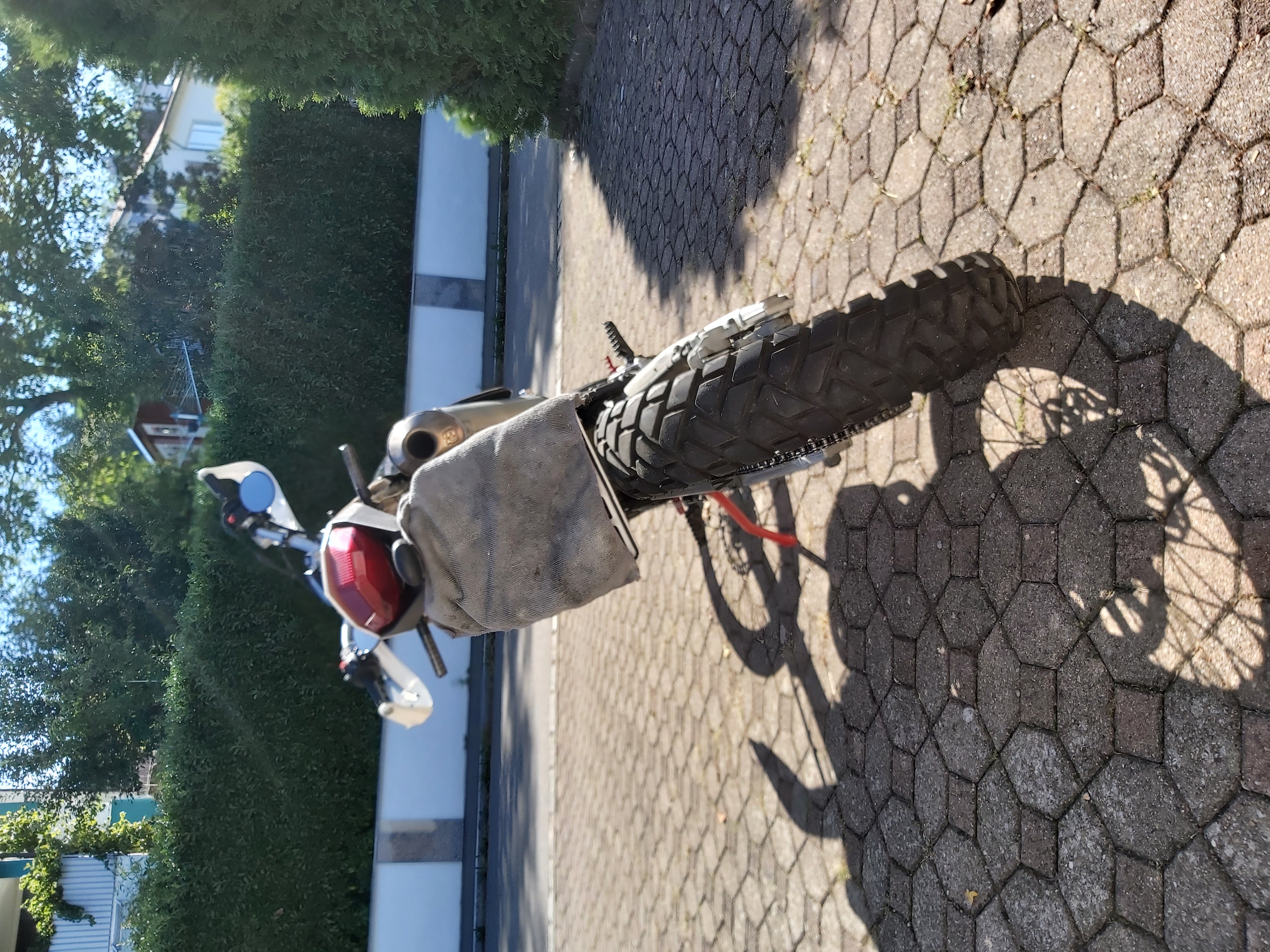

Weil sie steht meines erachtens schon sehr schief da.
Ausserdem muss ich bei ausgeklapptem Seitenständer auf die Fussrasten steigen um sie an zu kicken. Was je nach Untergrund dazu führt das sie umkippen möchte.
Muss denn die Halterung des Seitenständers so gebogen sein oder habe ich die verbogen durch das draufsteigen und ankicken?

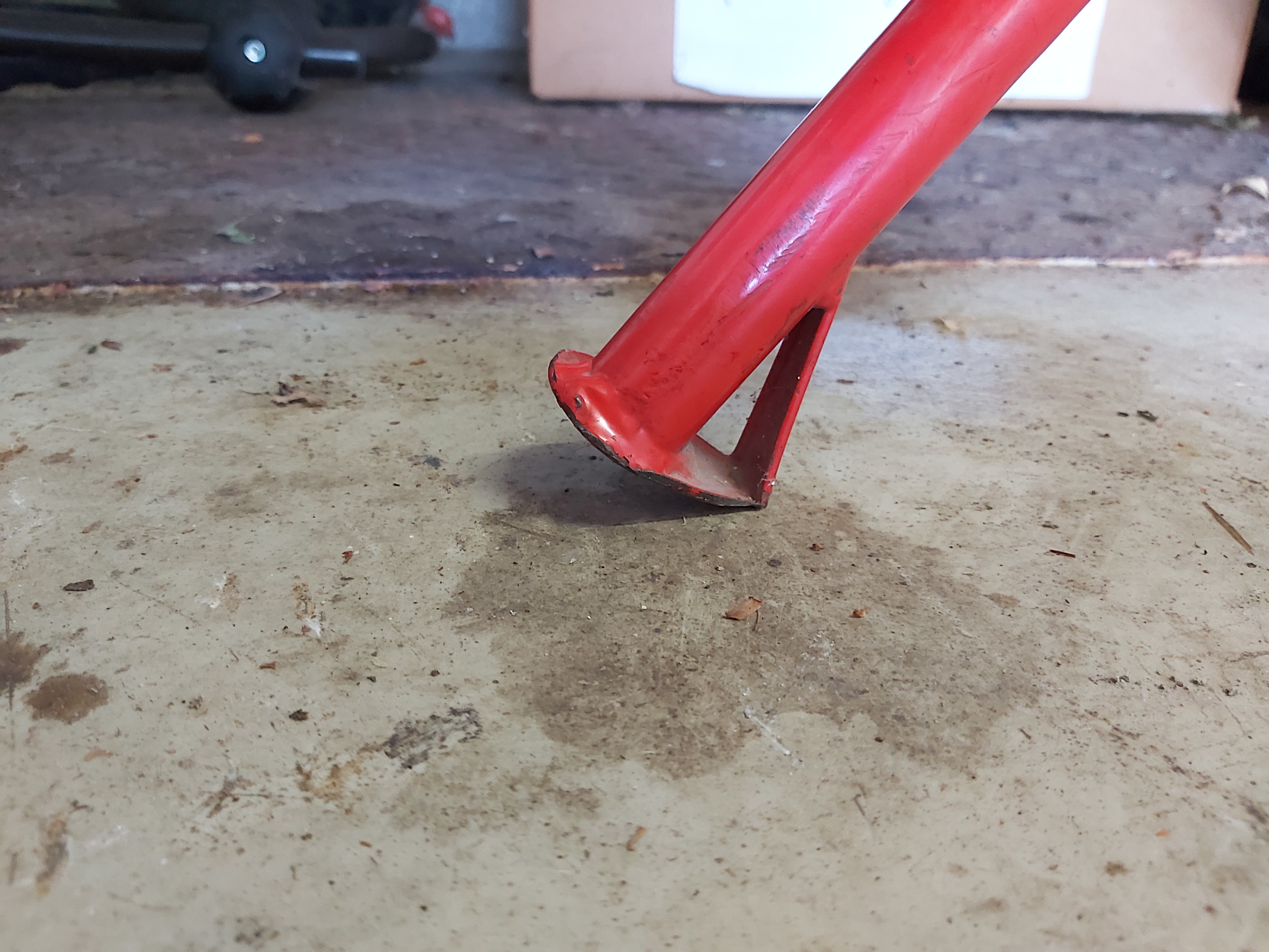

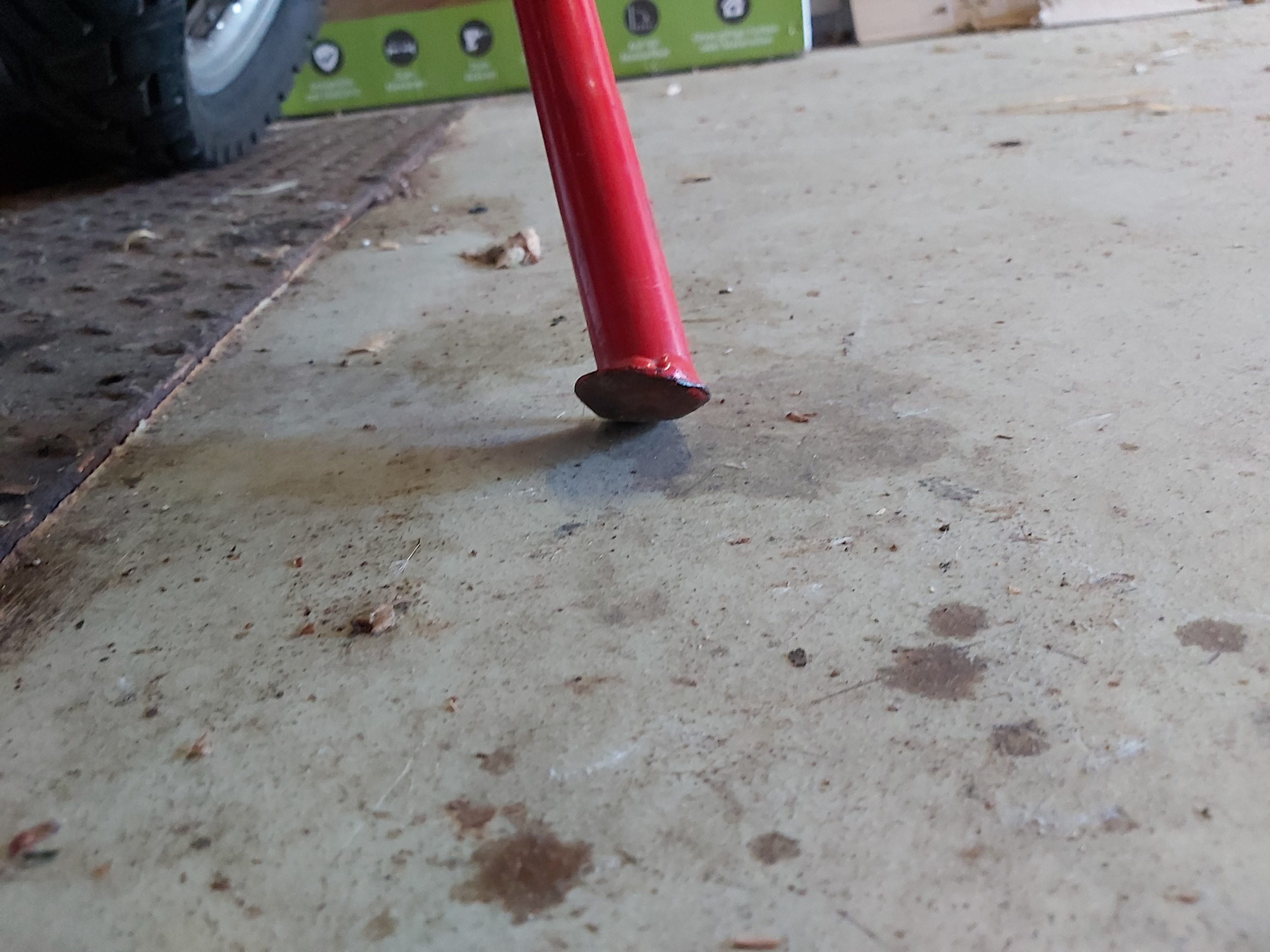

Wie ihr auch auf den Bildern sehen könnt steht sie nur auf dem Rand des Seitenständers, weshalb ich sie nur leicht in meine Richtung ziehen muss und sie möchte schon umfallen.

Servus, also die Halteplatte zwischen Rahmen und Seitenständer ist bei dir komplett verbogen.
Der Seitenständer ist auf alle Fälle nicht dafür ausgelegt, dass man bei ausgeklapptem Ständer auf die Fußrasten steht.
Ansonsten sieht das Setup bei dir schon mehr oder weniger original aus. (original sind es 2 Federn und auch eine andere Schraube im Ständer)

Dein Seitenständer ist ja der originale, der scheint auch noch okay / gerade zu sein.
Eigentlich brauchst du nur eine neue Halteplatte.
Schick mal eine PN, ich habe noch eine neue.
