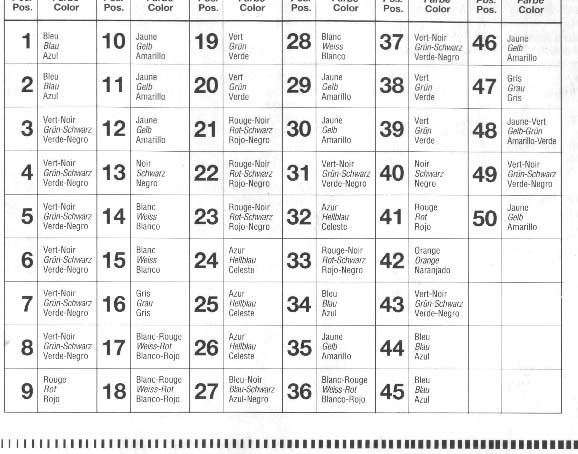

Re: Elektronen sind doch bescheuert ! Licht ?
Ich guck mal ob ich die Seite mit den Farbschlüsseln noch daheim hab. Ich lad es dann hoch und poste es beim Schaltplan.
"Sie ritten die ganze Nacht hindurch und als der Morgen graute, merkten sie, sie hatten ihre Pferde vergessen."
- Thomas_Mayr
- HVA-Gott
- Beiträge: 1338
- Registriert: 21.08.02 - 12:49
- Wohnort: Koblenz - jetzt Farmington Hills, MI, USA
da .. ich wusste ich habs noch ...
