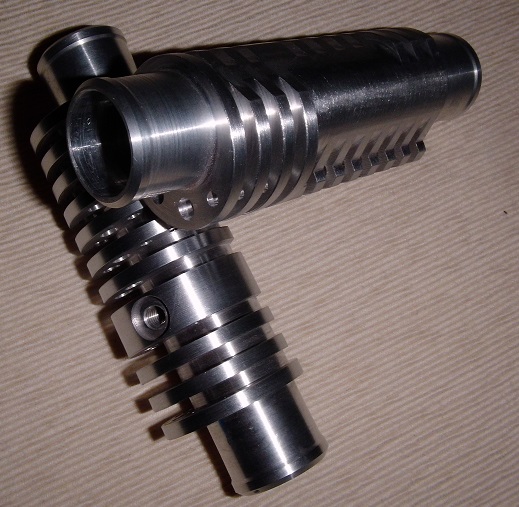

Salü..... :h:-Folks !
Dachte mir seit einiger Zeit schon so.....,
das evtl. Leichtmetall, doch besser kühlt wie Gummischlauch. 8-)
Bäämmm!!!!
134 Gramm Feinripp-AlMg4,5Mn :heba:
LM-Radiator Vorstufe.JPG (152.75 KiB) 5371 mal betrachtet
Soll nur ne Reserve schaffen, um T-Spitzen :roll: etwas besser wegzupuffern :Top:
Die Zukunft wirds zeigen..... :2w:

Fein, hat was von einem mit Kühlrippen versehenen Maschinengewehrlauf.
Das schau ich mir die Tage mal Live an. :hva:

Roumoro hat geschrieben:das evtl. Leichtmetall, doch besser kühlt wie Gummischlauch.
...und das hängst Du dann zwischen die Schläuche, wenn ich es richtig verstehe. Als eine Art Schlauchkühler?!
Du kommst schon echt auf Ideen... :hva:
Re: Idee gegen Problematik Überhitzung Nuda 900/R
Verfasst: 12.12.14 - 09:26
von infectedbrain
Nehme die FRage von Fari mal auf...
die Metallstücken kommen sozusagen zwischen zwei Schlauchenden? Weil ne starre Verbindung wird sicher nicht funzen.
Wie machst´n das gerade bei dem unteren Schlauch? Der wird ja in einem leichten Bogen um den Rahmen geführt...auch oben rum gibt einen leichten Bogen.

Ja, der Ansatz ist genau dieser, ein in der Länge passend bemessenes Stück GUMMISCHLAUCH zu amputieren, welches dann durch diesen verrippten ALU-Radiator ersetzt wird. Dieser kühlt dann(so gering die Länge auch erscheinen mag) über seine nicht zu knappe Oberfläche das Kühlwasser herab, bzw. hält dieses auch besser im Zaum, da sich das Alurohr nicht "aufblähen" kann wie der orig. Schlauch. Es könnte demnach also auch positive Wirkung auf die Kühlerdeckelmimik haben.
Insgesamt sind diese Systeme etwas belastbarer, als Kühlungen mit hohem Gummileitungsanteil,
(wenn auch geregelt über Thermostat :autsch: ) halt mit Reserven. :Top:
Im Rennsport, da hatte ich mal Gelegenheit bei einem Mitarbeiter von SAUBER über die Schulter zu schauen,
werden Aluverrohrungen über sogenannte VIKINGS (spez. Kupplungen) flexibel gemacht.
Ein weiterer Punkt ist in diesen Sphären..... das GERINGERE GEWICHT und GANZ WICHTIG...
----die Möglichkeit durch kleinere Kühler den CW-Wert zu senken ! :tippel:
Ich möchte, eingedenk des doch etwas knappen Kühlsystems der NUDA, über diese ERGÄNZUNG einfach ein bischen Entspannung in den Wärmehaushalt der 9.er bringen.
(Und besser entlüften sollte sich die Chause mit diesem RADIATOR, nun auch..... 8-) )
Es kann jedoch nur der OBERE Schlauch ersetzt werden...., das ist schon K(r)ampf genug.
Die untere Leitung... NO WAY !
Schaun mer mal.....
:hva: :hva: :hva:
