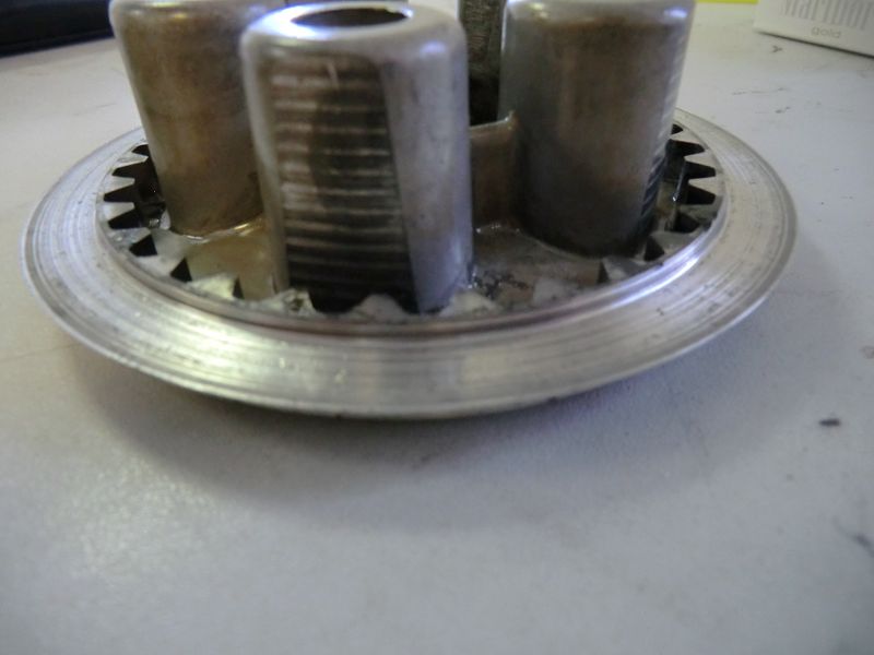

....So, alles wieder zusammen. Hab bzgl. Ölverlust die 2RS lager drin gelassen und einen zweiten Simmering welcher das ganze zum Getriebe hin abdichtet eingebaut, wollte das ganze im schlimmsten Fall nicht noch mal zerlegen. Der Absatz im Kupplungsdeckel zwischen Wapusimmering und dem zweiten Lager der Welle ist 5mm breit und hat 15,8mm Durchmesser, bin noch mal mit einer 16 H 7 Reibahle durchgegangen, Simmering sitzt perfekt (Simmering 8x16x4), die Lecköl Bohrung ist dann natürlich "tot"gelegt, eventuellen Flüssigkeitsaustausch (im schlimmsten Fall) zwischen Getriebe und Kühlsystem muss man dann natürlich beobachten. Bis jetzt ist aber alles 100% dicht, werd natürlich immer mal das Getriebeöl beobachten ob´s nen Wassereintrag bekommt. Kupplung rutscht auch nicht mehr, war mir dann natürlich klar warum, neue Druckplatte drauf jemacht. Hatte mich über die olle Druckplatte schon ein wenig gewundert ob das so sein muss, hatte aber vorher keine Referenz. So, und morjen machmer mal nen erschten Ausritt mit de Kumpeltz und ihren modernen Jeräten.
Matthias
Beiträge: 2855
Registriert: 02.01.07 - 23:36
Wohnort: Oberfrangn
Re: Komplettrestauration WR 400 Bj.86
Beitrag von husky430cr »
Der Druckplatte fehlte der Druck :evil1: viel Spass und wahrscheinlich wolle dann deine Kumpels alle mal fahren :hva:

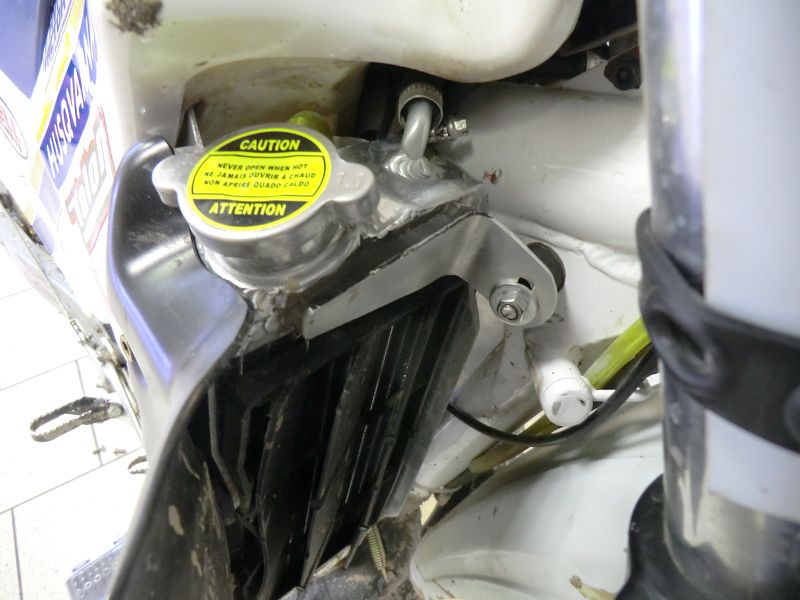

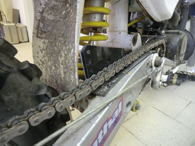

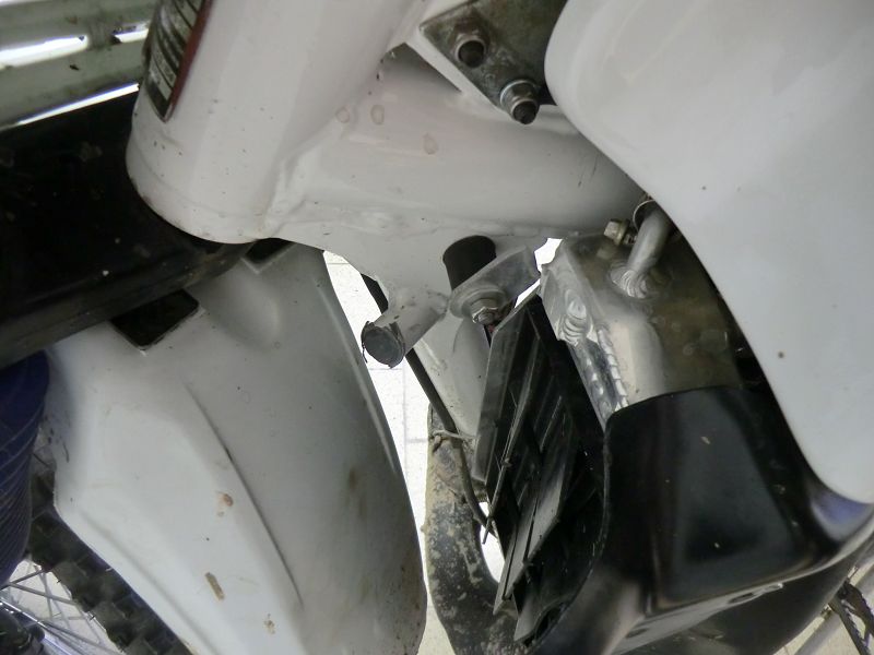

Kurzes Mofa Benutzungsupdate. Eine Befestigungslasche vom rechten "China Dirt bike Heizkörper" hat´s ja schon vor zwei Wochen weggeätzt - einmal bauz gemacht - Heizkörper wieder hinjedrückt - später abjeschüttelt. Hab dann eine Lasche aus Alu7075 hochfest zurechtgeschnitten und mit PU Kleber am Kühler verklebt. Bis jetzt hält das ganze wirklich gut und hat sogar Neustadt überstanden. Nun ja, Neustadt auch einmal bauz gemacht, diesmal links - hinjedrückt das janze - später abjeschüttelt - für die letzte Runde notdürftig mit Kabelbindern befestigt. Werd mir dann wohl später noch einen Rahmen der formschlüssig über die Kühler geschoben wird machen, das ganze mit PU Kleber verkleben und die Befestigungslaschen verschrauben. Weiterhin hat die Kette den Reifen aufgefressen, hab noch einen zusätzlichen Schleifer mit einer Delrin Platte ran-designed, mal sehen ob´s was hilft. Ich halt euch auf dem Laufenden.
