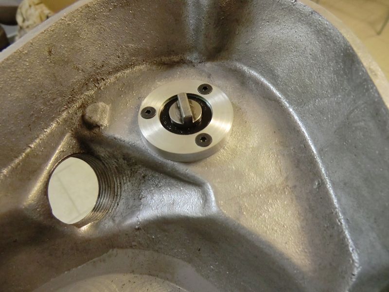

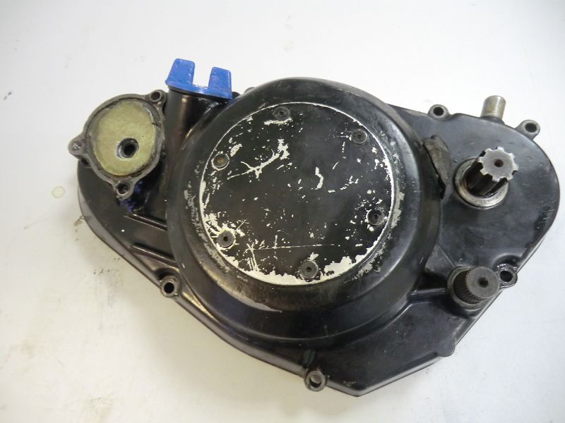

Ich fang mal langsam an. Motor ausgebaut und zerlegt, sah auf den ersten Blick gar nicht soo schlecht aus, aber wie das so ist, der Teufel steckt im Detail. Kupplungsdeckel ist im
Eimer, Lagerflansch der Wasserpumpe mit irgend so einer Epoxidharzpampe geflickt, ist darunter wahrscheinlich durchgefault. Das Nachguß Teil von HVA-Factory ist nicht perfekt, lässt sich aber verwenden soweit ich das z.Zt beurteilen kann.

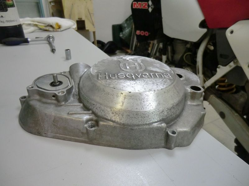

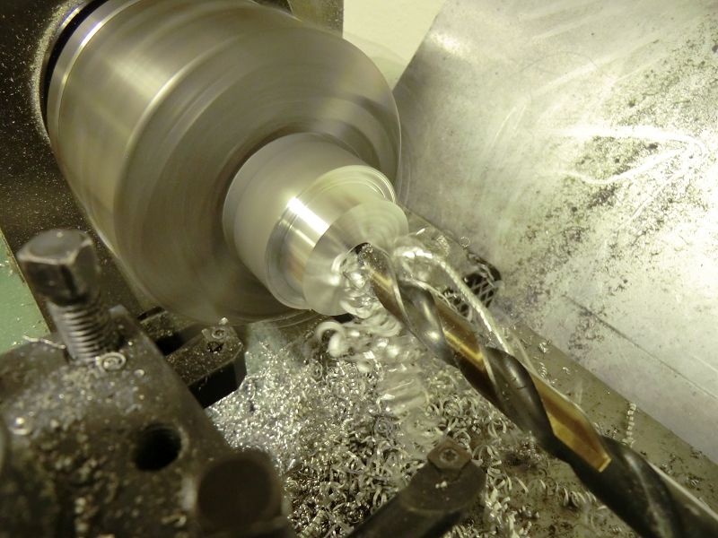

Beim Nachguß Teil ist innen ein geschraubter "Lagerflansch" vorgesehen, garnicht so schlecht
nur zu kurz und der Lagersitz ist als "Wurfpassung" ausgeführt, 1 Zehntel Übermaß. Weiterhin ist die Kontaktfläche im Deckel nicht geschlichtet, würde also nie Öldicht werden. Neuen Dechel gedreht und Gehäusedeckel
Überfräßt.

mit so was musste in Zschopau fahren oder biste schon--muss mal meine Filme und Fotos durchsuchen, so ne 500er habe ich schon gesichtet, weiss bloss nicht mehr wo-Eberstedt oder Wersdorf oder Borna
Ist das der Orgideckel von England? Der alte Deckel ist auch nicht Orginale für den 2-takter mit dem Abnehmbaren Teilstück an der Kupplung-->4-Takt?
ja wir schürren schon laufend das Feuer bei CNC-Twinshock für nen K-Deckelnachbau--er fängt langsam mit HVA-Teilen an
http://www.twinshock-cnc.de/
Nabsluck repariert auch Deckel
http://www.nabsluck.de/
Jürgen

der alte deckel Jürgen ist 2 takt , der hatte vielleicht ein loch , das hat jemand rund ausgeschnitten und die abdeckung draufgemacht , oder wirklich umgebaut das man besser an die kupplung hinkommt
super arbeit mit dem deckel umbau

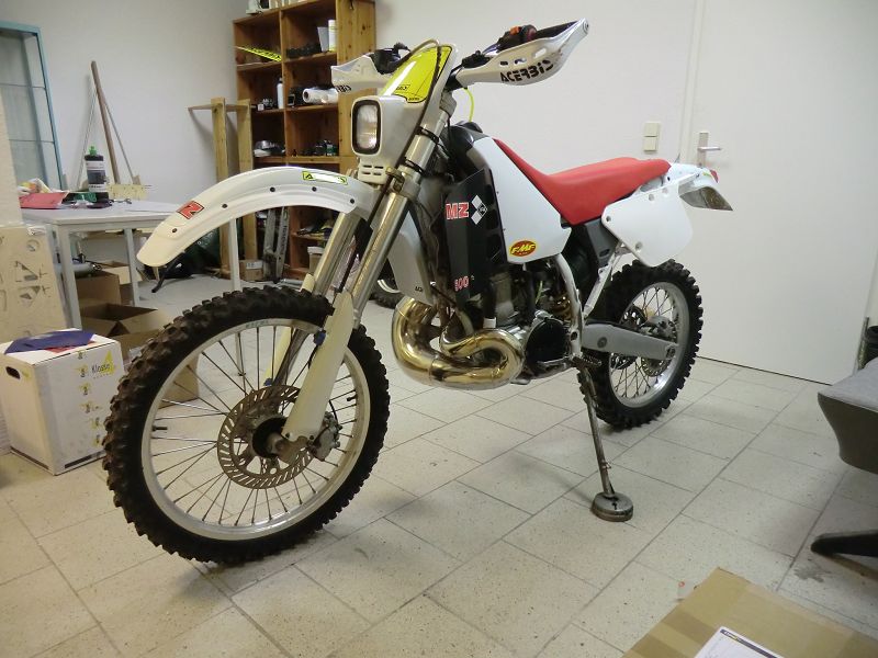

MZ 500.... nee nee..... Wie eingangs schon erwähnt, der Jugendtraum, kaum zu bekommen und zu bezahlen.
Das is meine 360er, hab mir halt ne MZ draus gemacht, um wenigstens die Illusion des erfüllten Jugendtraumes zu haben. Mein Kumpel hat´s die ersten 5 Minuten geglaubt
Tankverkleidung sind in GFK, Kühlerflügel in Kevlar gefertigt recht flexibel brechen nicht so schnell. Wenn´s erlaubt ist und mich keiner auslacht stell ich mal ein Bild ein.
Der silberne Deckel ist von HVA-Factory in England, das Ding was dran war hatte wahrscheinlich mal ein Loch, der geschraubte Deckel ist selber gebastelt, oberhalb wie an der Wasserpumpe auch mit irgend so einen "Mumpe" geklebt. War wohl nur so ne Lebenserhaltende Maßname.

ja der Wapuflansch ist ein echter Seuchenpunkt der ersten wassergekühlten Huskys ...
aber wenn ich sehe wie Du ihn repariert hast kann ich nur Beifall klatschen ...
scheinst ein echter Metallfuchs zu sein

HMZ schaut echt cool aus
nur d für die Optik ein passt antike Aufkleber auf die weiissen Spoiler--schaut gleich racemässiger aus.
